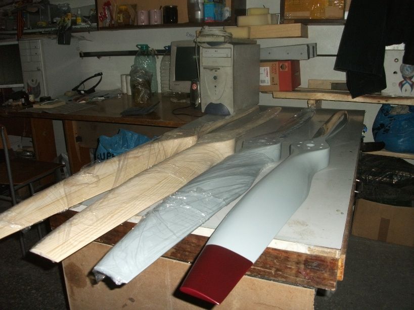

Как то ускользнуло : эти винты я делаю для аэроглиссеров ,аэросаней , СВП .
А они в отличии от "Злина " ( где винт работает " мухобойкой " ) работают газонокосилкой ,камыши косилкой , кустарникок осилкой ,  сучкорезом ,перчатко рубилкой , полторашкоубивателем и иногда пасатижеметалкой  ;Dи это их нормальная работа : метать гаечные ключи ,болты ,гайки , банки из под пива ........опять же снег ,вода, песок  и кристалики льда поднятые воздушной подушкой за считанные часы " сгрызают " переднюю кромку .

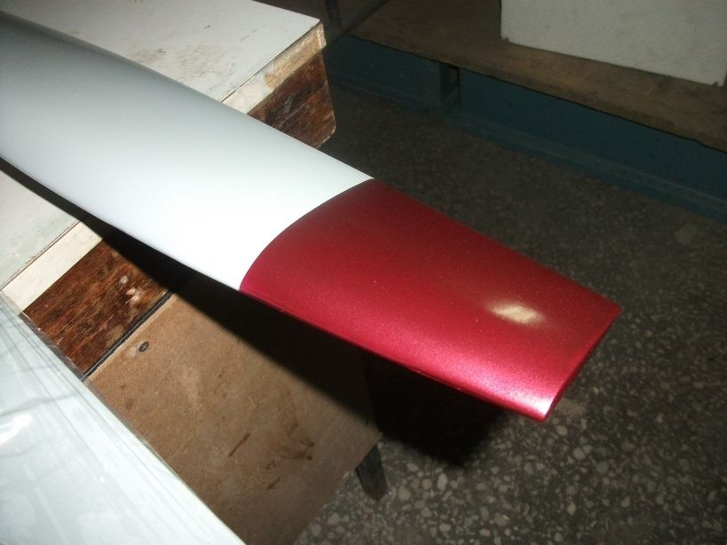

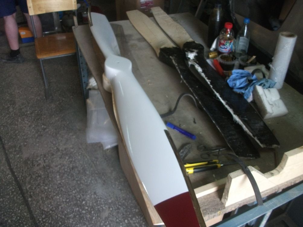

Готовая  партия клонов

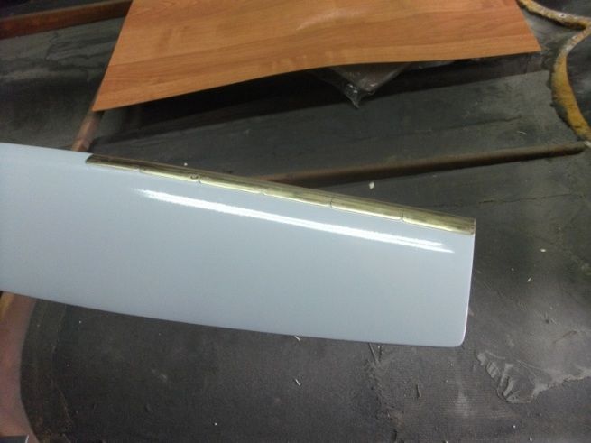

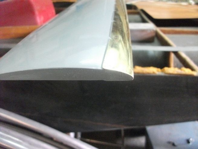

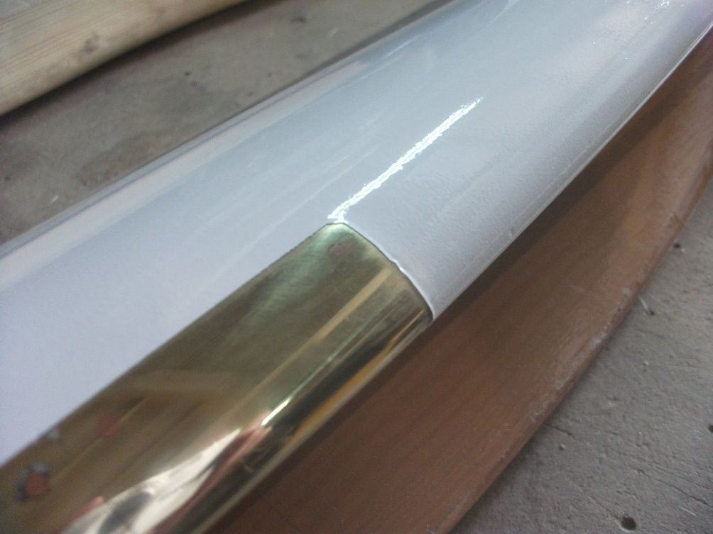

Еще один вариант конструкции оковки .
После оклейки стеклотканью ,оковка приклеена на эпоксидку с подложкой из БФ-2 .
После этого грунтуется шпаклюется и красится .
При очистке самой оковки, от ненужной краски, не удержался и полирнул латунь 🙂

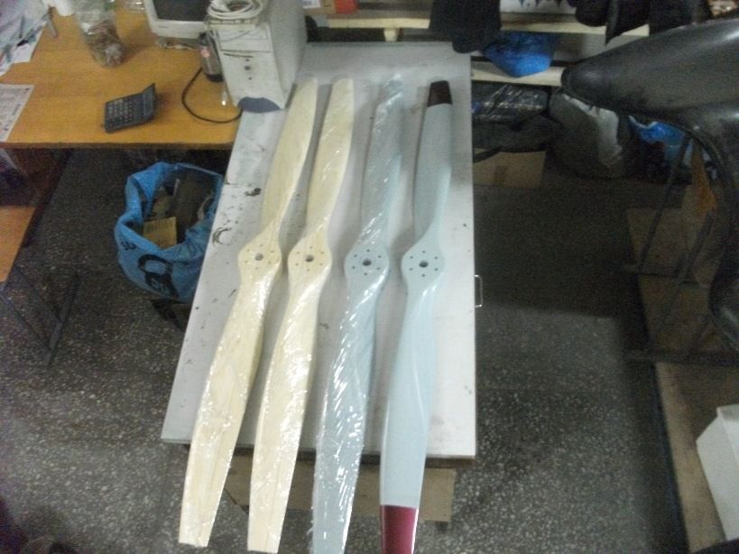

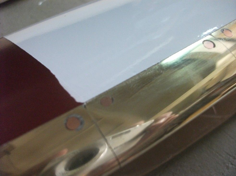

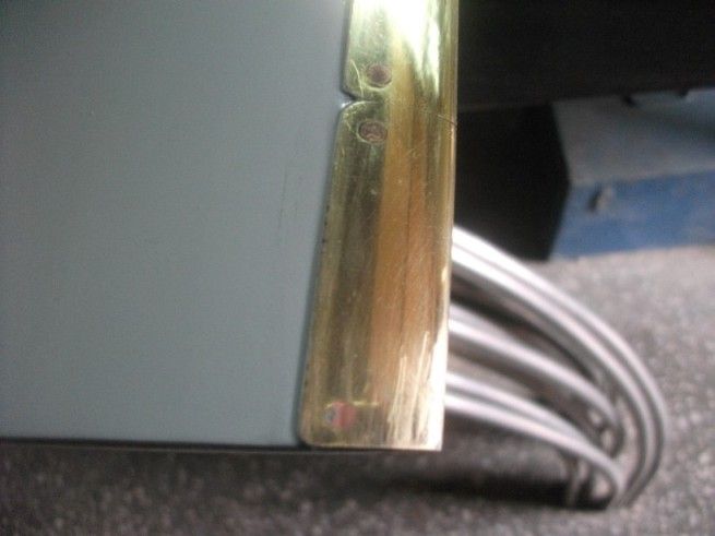

Очередной винт ( клон с образца закасчика )  . Ротакс 582 ,редуктор " В" для МДП .Едет в Тольяти .
Оковка "заподлицо " латунь ,клепка .

Вот смотрю на оковку, надрезанную сегментами для повторения профиля кромки винта. Но можно же сделать простейшую трехроликовую приспособу, и прокатывать заранее согнутый профиль, придавая нужную кривизну.
Передняя кромка винта имеет свою кривизну ,толщина ее тоже меняется ,форма тоже переменная .
Сказать легко -выкатать ,а вот выкатать..........можно за полцены винта .
Даже на типовые винты пластиковые ,выклеенные в матрице ( с точностью 0.1-0,2 мм )типовая выкатанная ( штампованная ) оковка не всегда садится .
Так что-же говорить о посадке  оковки ,на мои винты ,изготавливаемые поштучно, на 80 % вручную..........
И.........такая оковка ( сегментами ) позволяет в случае повреждения ее .менять - ремонтировать  тоже сегментами . Может кому это и неважно ( летающим ) а вот на аэроглиссеры СВП и аэросани .
Вопрос коллегам : Кто чем клепает оковку нержавейку -
нержавейкой ,нихромом,дюралем?????
Электродами для сварки нержавейки толщиной 2,4 мм - какой марки ?? я перепробовал 3 марки этих электродов - хреновато .
