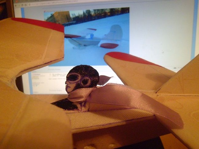

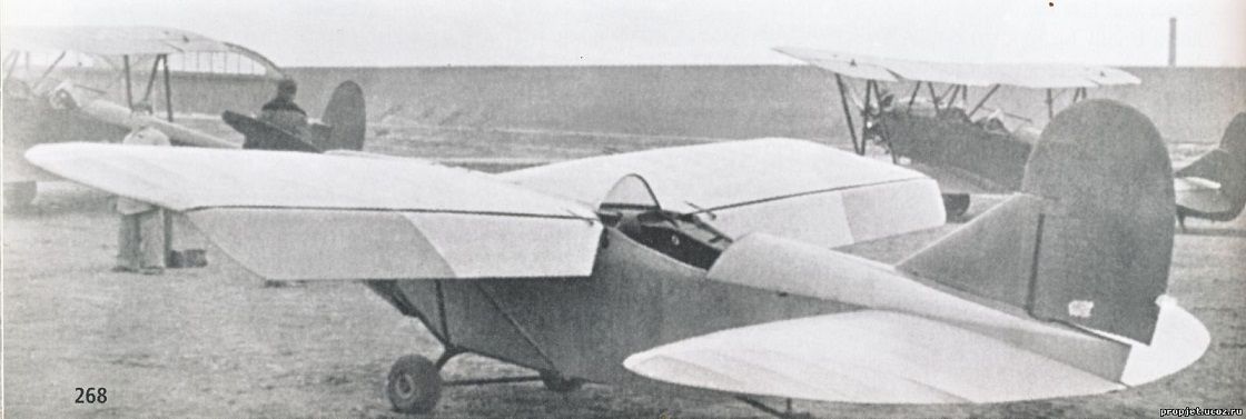

октябренок П.Д.Грушина

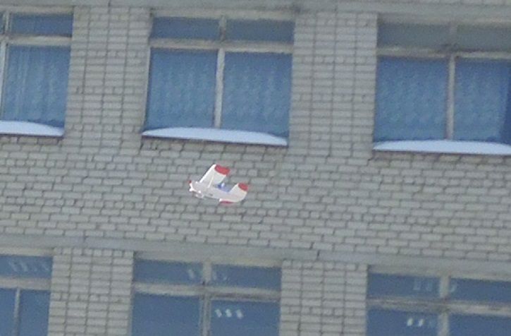

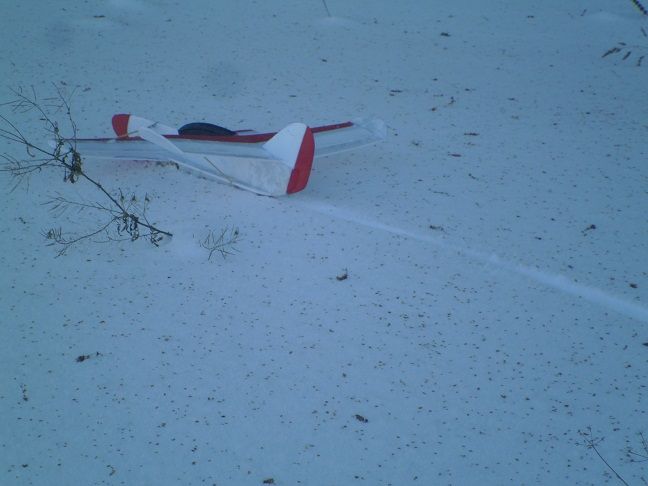

из пенопласта , его вполне хватит для моделирования
Речь идет о пилотируемом .... заор + октябренок+ блоха

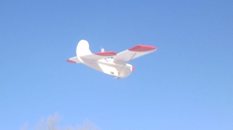

В принципе можно и скомбинировать , но обычно приходится исходить из доступности материалов и возможности своих сил. Модельки убрал отсюда.
Не совсем понятно что пытаетесь решить моделированием. Никакого подобия оригиналу в части моделирования устойчивости и управляемости такие пенопластовые модели не несут. И в части обтекания тоже никакого подобия.

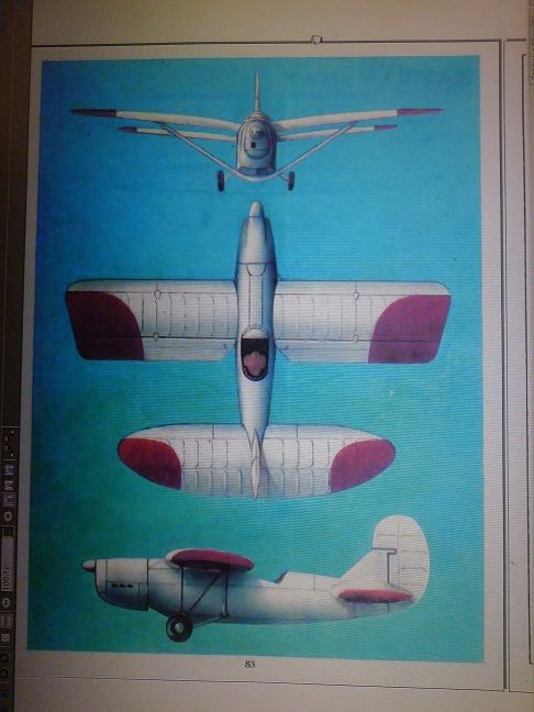

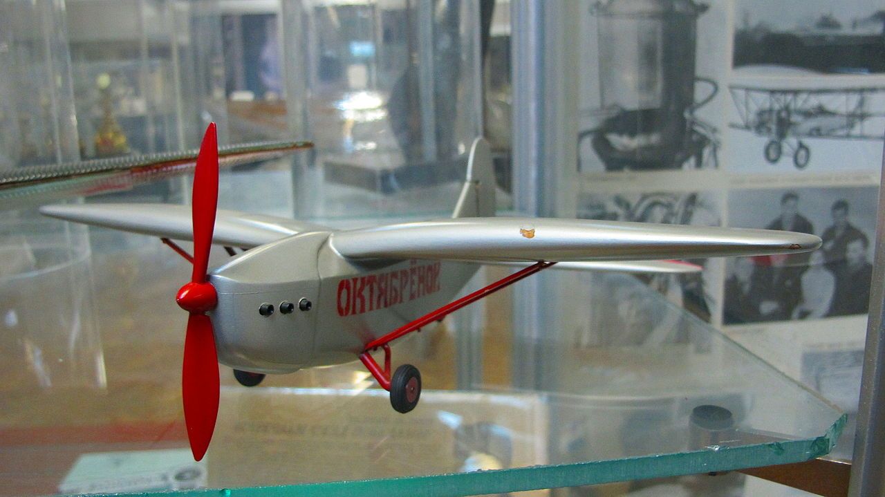

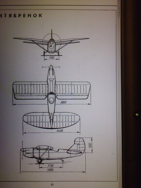

                у вас есть  чертежи заора или октябренка ? по крайней мере модель планера (октябренка) летает...
dima432 сказал(а):
Построить "мелкий" тандем  с двигателем от парамотора  23лс размах 6м. + 4м пустой вес до115кг и тд. по технологии постройки Sky Pup 🙂
Степаныч,понятно Ваше желание показать и рассказать нам о ваших моделях. Все это похвально,но мы тут немного не об этом. Давайте по существу.
