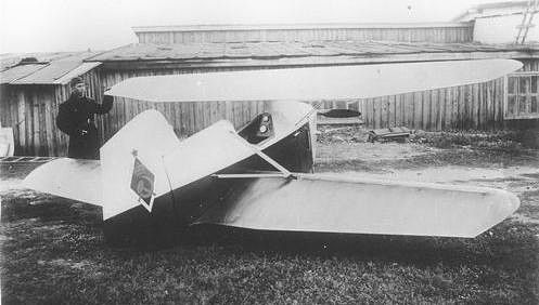

октябренок П.Д.Грушина

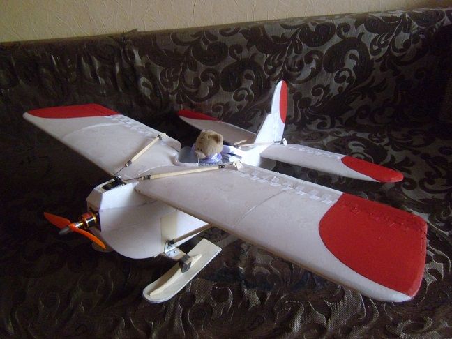

Да, они увлеклись мотоциклетной темой, да и лобовое стекло это, проще было сделать все как в "Виере"
_____ 🙂

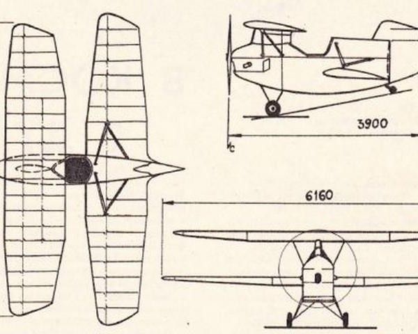

Это для того если будет срыв потока то начнётся на переднем крыле.
Это не для того.
Продольная V-образность является необходимым условием обеспечением продольной устойчивости. Что это - знаете?
Выдержка из статьи в журнале "Крылья родины" за февраль 1989 года.
При полете на больших углах атаки перед сваливанием срыв потока должен наступать в первую очередь на переднем крыле. В противном случае самолет при сваливании будет резко задирать нос, и переходить в штопор. Это явление называется "подхватом" и считается совершенно недопустимым. Способ борьбы с "подхватом" на "утке" и "тандеме" найден давно: необходимо увеличить угол установки переднего крыла по отношению к заднему, причем разница в углах установки должна составлять 2-3 градуса.
Правильно спроектированный самолет автоматически опускает нос, переходит на меньшие углы атаки и набирает скорость, тем самым реализуется идея создания несваливаемого самолета. У "стандартной утки" (площадь горизонтального оперения 15-20% от площади крыла и плечом оперения, равным 2.5-3 САХ) центр тяжести должен располагаться в пределах от 10 до 20% САХ. У тандема центровка должна быть в пределах 15-20% В экв (хорды эквивалентного крыла) смотри рисунок. Хорда эквивалентного крыла определяется следующим образом:

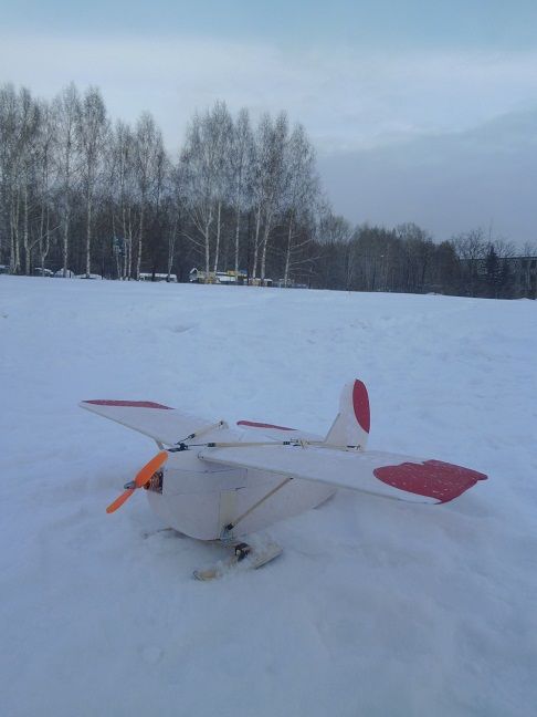

Вчера ветрища,сегодня холодища- погода будет подлетнем , пока платцем занимаюсь 😉
Надо укрупнить 😉

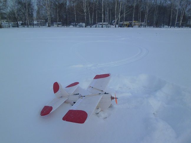

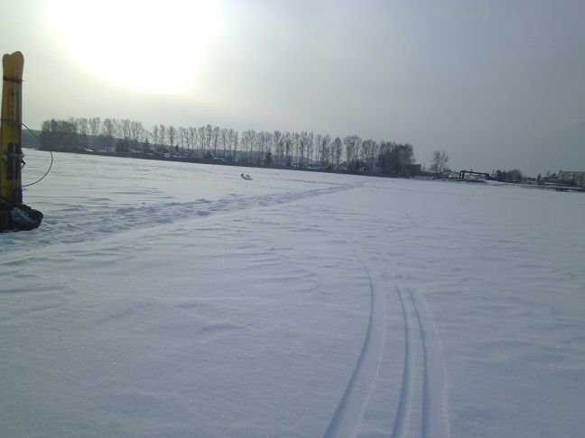

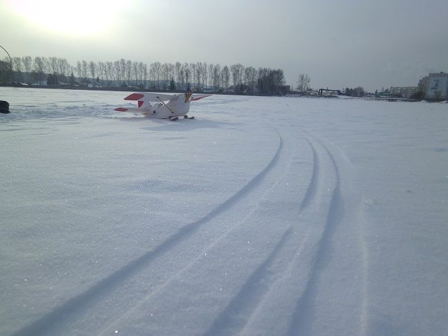

Сегодня  с первого  раза полетел :~)  Аппаратура чета глючит полет 5-6 секунд и отключается  перекурит снова вкл.  и тд....Центровка задняя ... 🙂 Взлетел ровненько= красота...
