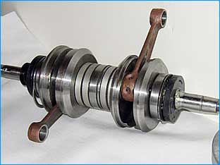

Здравствуйте. У меня такая проблема. Подошёл очередной 50 часовой регламент, и я решил сделать лёгкую модернизацию. Но разобрав свой Буран-Авиа и взвесив всё, обнаружил, что шатуны имеют разницу в весе 20 грамм, при взвешивании как в книге у Григорьева на колен. вале.
И нижняя-то головка, у более тяжёлого шатуна, имеет диаметр литья больше на 1 мм.
Не это ли причина вибрации, от которой у меня в полёте лопнул подкос моторамы (об этом я рассказывал в дельталётном разделе).

Доброе утро Страна! Все таки я был прав на счет вибрации! не понял на счет шатунов-обычно поршня имеют разницу 5-7гр, 20 это много, хорошо должно колбасить!
колен.вал я бы не советовал разбирать- гарантированно развалится, нагрузка и температурный режим далеко не снегоходный.
Ни разу не слышал от летунов что бы разбирали колен.вал, мы выравнивали поршня по весу,цилиндры по высоте,ну облагораживали внутенности+выпиливали стенку кожуха+дефлекторы.

Обдери на наждаке (или болгаркой) верхнюю головку тяжёлого шатуна и успокойся.
  Коленвал на РМЗ-640 не сбалансирован вообще!!! Это я выяснил после полной разборки. И дело тут даже не в шатунах, и тем более не в поршнях. Он вообще рождён уродом. На свой страх и риск я отбалансировал коленвал почти убитого Бурана и он заработал как новый, а вибрация исчезла вообще! Я на правах инженера-конструктора связался с разработчиком двигателя, но меня послали. Сказали, что Снегоход берут и так, без доработки. А доработку надо делать пока коленвал ещё не собран, надо изменить форму деталей и всё, а главное ресурс двигателя увеличится в несколько раз и исчезнут прогары. Но они уже перешли на Тайгу и Буран им не интересен. Всего я доработал себе теперь 3 движка, да Тверским ребятам пяток движков сделал. У меня результаты такие, что на недоработаных никто и летать теперь не хочет. К хорошему привыкаешь быстро. А до доработки у меня в конструкции мотопланера болты восьмёрки съедало до шести миллиметров. Боязно стало летать, вот я и ударился в исследования. А разрушение моторамы - это звонок серьёзный.

Pimenov -  думаю  если  разницы  веса  поршней  ( существенной  )  Вы  не  намерили  (  или  она  меньше  2  г )  -  можно  ещё  положить  картер  без  цилиндров  и  поршней  набок  и  взвесить  шатуны.  Ставите  шатун  в  ВМТ  -  покачали  -  убедились  что  подшипник  крутится  легко  -  и  кладёте  верхнюю  головку  шатуна  на  электронные  весы.  Можно  взвесить  и  обычными  аптекарьскими  весами.  Хотя  и  не  так  удобно....   А  потом  -  тоже  со  вторым  шатуном.  В  идеальном  случае  -  должна  быть  разница  -  меньше  1  гр.  Ну  а  дальше  -  зачем  лезть  ?  Если  дисбаланс  -  незначителен  и  мотор  крутится  от  руки  без  подзаеданий  -  тогда  ставьте  и  пробуйте  заводить.  Какой  ещё  диагностики  вы  хотели бы  ?
dombrov  -  что  значит  - " коленвал  был  не  сбалансирован  и  я  его  сбалансировал ".  Что  Вы  имеете  в  виду ?  Вобще  учитывая  что  коленвал  Бурана  состоит  из  симметричных  элементов  -  дисбаланс  может  крыться  только  в  разном  весе  шатунов  и  поршней.  Ну  ещё  маховик  должен  быть  без  эксцентриситета....    Что  Вы  конкретно  балансировали  ?

При ремонтах своего Бурана выяснил, что поршни одной одной группы отличаются по диаметру до 0.1 мм 😱 и весу 5-10 гр. Брал аптекарские весы и выравнивал веса поршней (в сборе с кольцами и пальцами) между собой. Этого в принципе достаточно. Коленвал трогать бы не стал. Как гарантированно вымыть абразив из подшипников? Если уж глобально подходить, нужно делать в картере промежуточную опору под средний подшипник. Именно ее отсутствие и дает изгиб к\вала и соответственно вибрации ( у поработавшего мотора хорошо видно набивку картера в этом месте).

Если  говорить  про  разницу  веса  шатунов  -  её  можно  компенсировать  разницей  веса  поршней ( в  сборе  с  пальцами  и  всем  набором  )  Мне  удавалось  добиться  разницы  веса  поршневых  групп  в  сборе  с  шатунами  -  менее  100  мг.  Правда  для  подбора  по  весу  -  желательно  иметь  ящик  разных  поршней....  Ну  и  сколькото  металла  можно  спилить  с  поршней  в  местах  не  влияющих  на  их  прочность....
