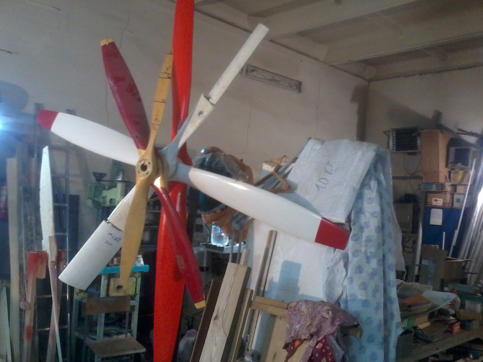

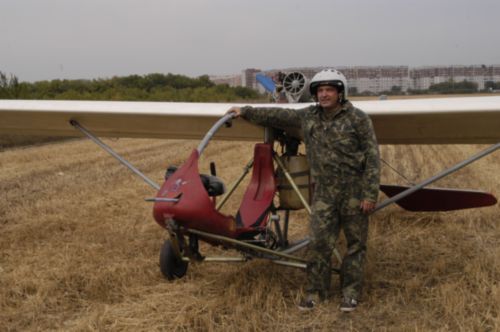

Просмотрел эту тему . Хочу добавить свои "пять копеек " о РМЗ -640 без редуктора : Есть такой винт 1.15 м. , летали на нем и на Бланике ( 2 мотора толкающих ) и на ЛаГ-16 .
Тягу на месте давал 70 кг ( примерно на 5 000. В полете вел себя именно как требуется для скоростей под 100 - после отрыва и достижения 60-65 к,/ч ощутимый прирост тяги и раскрутка оборотов до 5500-5800. "Толчек в спину " ощутимый и звук менялся .......
На разбеге конечно тоска 😳 после отрыва полметра набора 😟 но сдобавкой Огромного желания ЛЕТЕТЬ 😆......... аккуратно и неспеша, в идеальных условиях -ЛЕТАЛИ .Раз 5 "почти не падали "☺ (мелкий ремонт шасси......)
Хотя я уже год как перестал "Винтоделанием " заниматься , несрочно могу повторить его .
На фото -желтенький ( обратите внимание на форму лопастей )

А почему бы не сделать 4-лопастный винт, тяги прибавится!
Ну Вы меня удивляете 🙄 . На месте -тяги прибавиться , а вот в полете после 60 -70 к/ч -убавится ....... ( Это же "азбука ")
Кстати , для СВП и других тихоходов и с редуктором и безредоктора делал и 4-х лопастные.
