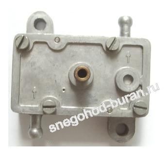

Взялся реанимировать старенький МД 20. Столкнулся с такой проблемой. На малых и средних дигатель работает нормально, на высоких глохнет. Как выяснил бензонасос недокачивает топливо. Вопрс в клапанах, надо менять а взять негде. Чем можно заменить или клапана, или похожим бензонасосом.
По моему если мне не изменяет память, аналогичные насосы ставят на лодочные Вихрь, Привет и т.д., поспрашивайте в магазинах по продаже моторов, лодок, их проще найти!
Вот от тайги подойдет  наверняка.  Штуцер в картер вкручиваетя , трубочка к насасу , а насос сам в разрез шланга к карбюратору.
http://www.snegohod-buran.ru/index.php?chp=showgood&num=6727

    Ну и по бензонасосу. Отечественные бензонасосы неплохи по конструкции, но вот в последнее время бензин стали разбавлять ослиной мочой, и мембраны стали распухать и разваливаться. То есть и мембраны прорезинили не той резиной, что требуется. В этом случае надо менять мембрану на настоящую и не лить в бак 646 растворитель, который может быть в бензине. Но даже при всех положительных обстоятельствах, мембрана рано или поздно растягивается и прогизводительности насоса на больших оборотах начинает не хватать. Это заметили ещё лодочники-Вихревики в прошлом веке. И научились ставить нехитрую пружинку в насос, которая эту болезнь лечила. Сами понимаете, как важно иметь зоровый насос, когда после отрыва вдруг движок резко сбрасывает обороты и приходится совершать разные подвиги, чтобы выжить.

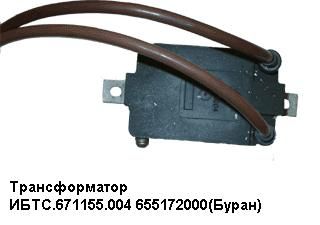

Про  катушки  -  раньше  ставились  2  ТЛМ  - параллельно.  Это  плохо.  Вторая  -  отбирает  пол  силы  от  той  -  искра  которой  актуальна  в  данный  момент.  Двухискровая  катушка  от  Оки  -  или  Волги  16  клапанной  -  всегда  использует  полный  момент  магнитного  импульса.  Потери  от  второго  зазора  в  свече  другого  цилиндра  -  относительно  меньше  -  чем  потеря  половины  импульса.
Новые  выпуски  Буранов  оснащались  двухискровой  катушкой  - которая  как  я  понимаю  -  практически  мало  отличается  от  катушки  машины  Ока.
    11,1 КБ · Просмотры: 343
Снегоходчики сейчас часто ставят катушку зажигания от инжекторного волговского движка ЗМЗ 406  ...говорят неплохо получается.
у нее тоже тоже на две свечи  выводы.
