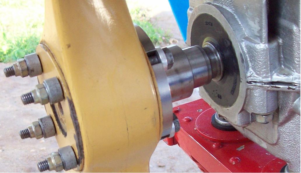

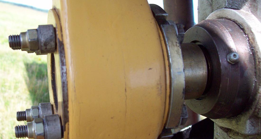

Вот еще по Бурану. Перебирал фотки, скорее всего ded-а. И только заметил, что на Коршуне, Домбров поставил вероятно еще один внешний то ли подшипник, то ли сальник  :eek: :(. А на Беркуте, девственно чисто. Сижу, ломаю голову. Может Валерий Алексеевич сам сможет поведать где, что и зачем? Или я что то не так понял  :-/

Вот еще по Бурану. Перебирал фотки, скорее всего ded-а. И только заметил, что на Коршуне, Домбров поставил вероятно еще один внешний то ли подшипник, то ли сальник...
Полагаю, что конический подшипник, для сальника масленка, вроде, ни к чему. Осевая нагрузка на коленвал не приносит пользы в плане ресурса, а подшипник эту нагрузку может снять, другое дело, что узел в настройке капризный, чуть утопил подшипник в гнездо или износ - упора нет, чуть повыше поставил, втулка винта на конус не садится. Может потому и отказались в дальнейшем.
hasan
Татарстан
Да просто дополнительный подшипник, стоит по эту сторону сальника, а осевая там 80кг это немного.

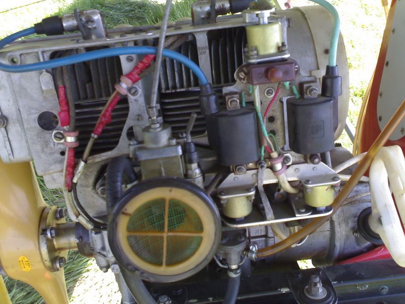

Ребята подскажите по Бурану. Запускал недавно на самолете не могу понять в чем дело не качает насос топливо, поменял аж 3 штуки ничего не выходит, самотеком пробовал работает хорошо на средних режимах, а на взлетном не хватает бензина. не ужели у него такой аппетит.Карбюратор стоит от К-62и от планеты.

Для начала стоит проверить вакуумное отверстие в картере, вскрыть насос и осмотреть мембрану, а так же целостность всех прокладок.
Штатный карбюратор для бурана К-62Ж или К-65Ж. Это если на двигателе стоит один карбюратор. Отличаются эти карбюраторы от других проходным сечением жиклёра.

   По поводу подшипника. Там внутри стоит 206-й обычный шариковый. Он и воспринимает осевую нагрузку от тяги винта, а 60 кг - это действительно не много. Ну пришлось тщательно вымерять установочные на ось размеры деталей, чтобы подобрать точную регулировочную шайбу, для загрузки подшипника. Поскольку смазывать этот подшипник нечем - стоит маслёнка. Ну и внутри корпуса на выходе вала стоит нормальная манжета под вал 30, а не разляпистая Бурановская, хотя к ней вопросов у меня нет.
