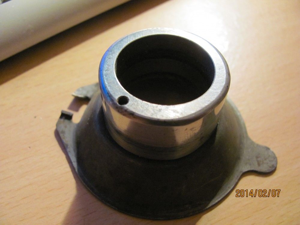

Возможно это пригодится. Argentavis , как я понял приступает к сборке двигателя. Контактное зажигание "Бурана" , которое он хочет установить,  обслуживать очень неудобно( трудно точно установить зазор и момент зажигания) Отклонения в точности установки момента на 1,5 - 2,0 градуса - гарантированная потеря мощности в 3 - 6 процентов на МАХ. оборотах( то-есть на взлёте). Тем более, в процессе работы двигателя момент зажигания довольно быстро сползает в сторону поздних углов.  Стандартное электронное бесконтактное зажигание РМЗ 640 обладает неприятным свойством неточной подачи искры в среднем диапазоне оборотов и , зачастую , тяжелым запуском ( в отличие от правильно отрегулированного контактного) Обратите внимание , Новосильцев продолжил работы по доводке РМЗ 640 установив для зажигания двухискровое магнето - точность и удобство обслуживания. Наилучшие результаты  показала ( у нас ) установка коммутатора , датчика Холла , катушки (двухискровой от Оки) и небольшого аккумулятора ( 4 А.Ч.) от бесперебойников для компа . Ток покоя этого набора при исправном коммутаторе -0,5А. , средний ток на МАХ. оборотах - не более 1,5А.
Semochkin
г.Армавир
Вставлю свои 5 копеек. Прошло уже почти 20 лет ,я поставил на свой буран с контактным зажиганием 2 датчика холла(потом понял что можно одним обойтись),правда пришлось один ремень с редуктора задействовать на доп.генератор,питать систему надо было чем-то и даже не меняя бензин в баке получил тягу 120кг(была 90),я потом даже на Вальтере применял датчик холла.

Владимир, а чем не нравится штатная  тиристорная система зажигания?
У РМЗ-640 в генераторе две управляющие катушки. Одна катушка имеет много витков и стоит так, что обеспечивает срабатывание тиристора на малых оборотах двигателя с поздним зажиганием.
Вторая катушка запускает тиристор на средних и больших оборотах.
Мало, того, что данная система существенно облегчает запуск двигателя, она ещё и обеспечивает резервирование по цепи управления. При обрыве одной из катушек, или провода, двигатель продолжает работать. Система Ducati для запуска требует значительно более быстрого вращения коленвала. Из-за этого часто возникают проблемы с запуском на морозе или с подсевшим аккумулятором.
Кулачковая система тоже лишена этого недостатка, но значительно уступает электронной в стабильности и надежности.
В основном же проблемы возникают из-за того, что обламываются провода и в коммутаторах "вылетают" тиристоры. Значительно реже - катушки зажигания.
Надежность системы зажигания можно значительно увеличить, если применить провода с множеством мелких жил, и увязать их в жгуты, что бы не обламывались.  В коммутаторах применить импортные (но не китайские) тиристоры на высокое напряжение 800 - 1200 в., и использовать фирменные катушки зажигания.
Но даже обычная штатная электронная система зажигания значительно превосходит по надежности систему с прерывателем.
Датчик холла хорошая штука, система сама по себе очень стабильная и надёжная, но требует установки аккумулятора, который нужно от чего-то постоянно подзаряжать, а это значительно снижает надёжность.
Совмещать же с бортовой сетью самолёта систему питания зажигания вообще недопустимо.

Штатная не надёжна. Такой вывод я сделал начитавшись всяких форумов, в том числе и снегоходных.
Опыт обслуживания двухцилиндрового ЯВовского контактного зажигания, подсказывает, что да, есть у него определённые сложности с обслуживанием, но оно никогда не приводит к полному отказу двигателя. И лично меня контактное зажигание не напрягает. И даже сейчас обратив более скурпулёзный взгляд на датчик от  авто "ОКА" ещё не отказался от этой мысли полностью.
Продублировать датчик можно, и поставить по коммутатору и катушке, но это будет значительно дороже. Электрогенератор может работать по двум каналам, но всё это тоже усложнение системы, снижение надёжности.
Электростартёру всё равно нужен аккумулятор, и я не вижу проблем с аккумуляторным зажиганием. Аккумулятор можно считать самым надёжным источником энергии, и на ряду с генератором, повышает надёжность работы электрооборудования, гасит пики генератора, основная причина выхода из строя коммутаторов, стабилизирует напряжение в сети. Но согласен, с тем что бортовая сеть и систему зажигания надо разделять, ну так штатный генератор позволяет это сделать.
Так что всё таки если у кого есть кулачок прерывателя, вышлите мне пожалуйста. Для заводки и первичной обкатки, мне только его не хватает. Остальное всё есть. Буду не буде, ещё ставить датчик холла это видно будет. Просто пока не хочу нести дополнительные затраты. Может ещё винт надо будет заказывать, если до него руки не дойдут. Надо завести мотор, снять тяговые характеристики. Ещё один стенд делать надо. Компоненты уже для него кое какие есть.

Я так думаю что это износ пластмассовых подушечек скользящих по кулачку. Я посмотрел, там капрон. Может быть лучше из стеклотекстолита их делать. Обычно кулачки на контактном зажигании, в магнетах, делают малого диаметра. А здесь на валу такой кулак вращается!
Окружная скорость скольжения подушечек большая, поэтому и быстро стачиваются.
Всё таки есть большое желание обкатать эту систему, да посмотреть на что она способна! Тогда и принимать окончательное решение по системе зажигания. :)

Там должен быть капронит. А стеклотекстолит работает как наждак. Можно обычный тряпочный текстолит, но он не нормируется на трение, поэтому там могут быть посторонние включения, хотя раньше он применялся.
