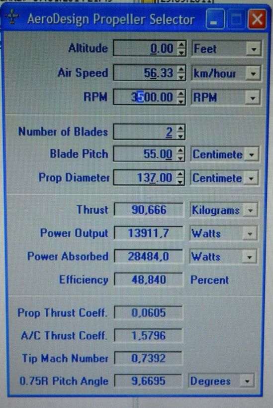

Владимир, вот такой вопрос навеяло - а с каким поднятием дросселя ты намерен получить свои выбранные характеристики мотора (винт 1400мм, обороты 3500, тяга 60кг, или около того) ?
На Буране с редуктором 2,2 обороты 3500 - меньше половины открытия дросселя при макс. 5500, а  с тяжёлым винтом было 4700 при (примерно)  75% открытия, а дальше только натужный рёв без изменения оборотов (происходило только обеднение смеси)
Я к тому ,что  3500 об. мин. и полный дроссель Микуни просто несовместимы, может, именно Явовский 26 мм более подойдёт в твоём варианте (раз тут все любят Яву, и я тоже)?
Если мощность двигателя намеренно ограничена примерно до 20л.с., то все разговоры о достижении максимальных параметров с помощъю патрубков и расстояний не актуальны.
На Буране с редуктором 2,2 обороты 3500 - меньше половины открытия дросселя при макс. 5500, ас тяжёлым винтом было 4700 при (примерно)75% открытия, а дальше только натужный рёв без изменения оборотов (происходило только обеднение смеси)
---------------------Предполагаю , что очень правильное рассуждение. Мы в подобных случаях поступаем так : в карбюраторе с большим диффузором ограничиваем подьём дросселя, вставляя в канал , в котором движется дроссель, кольцевую вставку, нужной высоты. Она ограничивает подьём дросселя, оставляя необходимую (по расчёту) площадь окна. ----Считаю, что карбюратор с поплавками , движущимися по направляющим стойкам (Микуни) предпочтительнее карбюратора где поплавки качаются на рычажке( Прежняя Ява ).

Нет, просто двигатель достигал предела мощности для дальнейшей раскрутки её не хватало, при  большем подъёме  дросселя  скорость в диффузоре падала, производительность распылителя - тоже.  Никакое сопротивление на впуске тут не поможет. Вот Фил сразу въехал в тему, и рецепт хороший.
(объём двигателя не имеет в этой ситуации значения, пол дросселя Микуни = полному Ява, условно, остальные параметры мы уравняли, допустим. Это ведь не совсем  практическая рекомендация, а, скажем, наглядная иллюстрация )
Про то, что раскрутится до 4500 - это новая непонятная тема, ведь именно диаметр винта 1400мм без редуктора  ограничивает обороты по рекомендуемой эффективной  скорости кончиков лопастей,  да и шаг такого винта ( который Буран  сможет раскрутить ) будет стремиться к минимуму, неприемлимому по создаваемой тяге (на практике никакой заметной раскрутки и не происходит)
Резюме такое: надо позволить двигателю отдать всю мощность, на какую способен, развив максимальные обороты и к этим условиям подобрать винт - пусть хоть диаметром 1100мм, уверен, только в этом случае будет лучший кпд из всех вариантов.(сдвоенный винт при ограниченной мощности - это тоже нереальная фантастика)
Ничего не могу подтвердить расчётами, но внутренний голос и некоторый опыт подсказывают.

И всё таки я надеюсь получить на оборотах 3500 25-28лс за счет увеличения степени сжатия за счет торцевания головок и доводки зоны вытеснителя.

Вот расчет моего винта в программе "Пропселектор". Пишут что сходимость результатов хорошая. Всё конечно будет зависеть от качества винта и мощности на этих оборотах, а при заданных оборотах мощность можно поднять только за счет крутящего момента. Так что без настройки впуска и выпуска не обойтись.
Над винтом тоже поколдовать придётся :)

Смотри внимательно на свой Пропселектор - мощность absorbed (требуемая) составляет 28484 ватт = 38 л.с. ( 1л.с =745 ватт)
То есть твой Буран при 3500 оборотах выдаст 38 л.с?
Реальная мощь слегка форсированого Бурана при этих оборотах составит не более 20 л.с. и тяги более 60 кг снять нереально.

Может и халтура. Расчет может сильно отличаться от реалий.  Ну а мощность за30 л.с. может и не реально на этих оборотах, но приблизиться к этому уровню теоретически можно. И КПД винта тоже может быть разный. Жизнь покажет.
Если убавить обороты до 3140 будет мощность 20квт,  а тяга 70кг
На диаметре 1200 при оборотах 3700 и этой же мощности тяга 65кг
Так что буду выжимать из мотора с винтом диаметром 1400 всё что можно.

Авиамеханик№1 прав, однако для твоего планера 20 л/с для взлёта и полёта уже вполне хватит, правда  скороподъёмность будет небольшая.

Дело тут даже не в мощности двигателя, которая реально будет в пределах 15-18 сил, а в КПД воздушного винта. Он зависит, главным образом от а (коэф. мощности винта). А винт я так понял, подкачал.  Что мешает Аргентавису поставить редуктор и снять тяги в 2,2 раза больше? Или иначе:  вставить винт в кольцо?

Не так понял. Винта ещё нет, и это только прикидочные расчеты. Домбров только на Буране и летает с толкающим винтом, у меня тянущий, КПД по любому выше будет.
