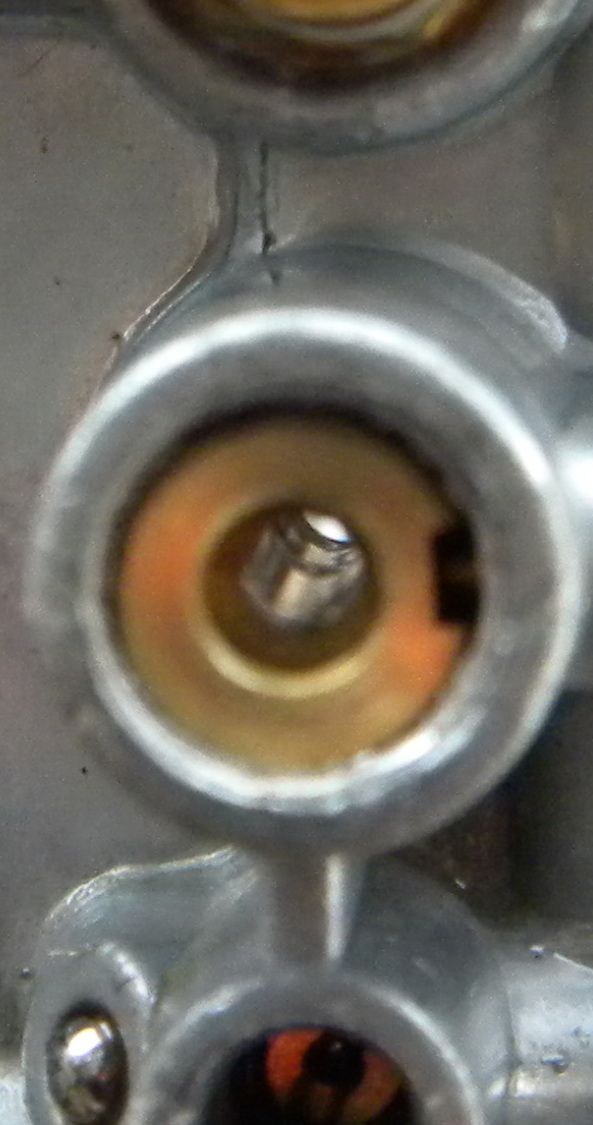

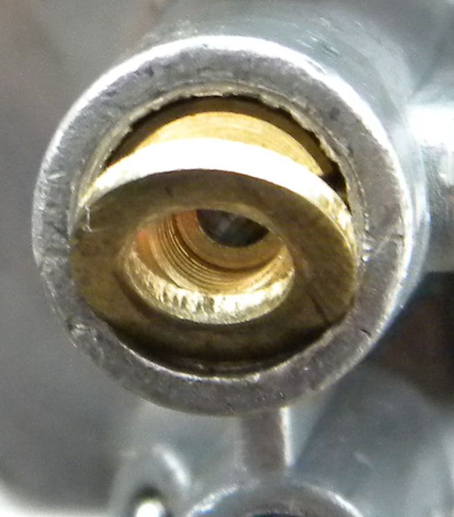

Ну, фрезой там только запоганишь совсем, а вот оправку выточить и притереть можно. Видно плохо, но судя даже по следам на резинке , сопрягаемая поверхность оставляет желать лучшего. Но это так себе, цветочки. Вот то что я обнаружил, меня просто шокировало. Когда начал откручивать главный жиклёр, заметил, что он болтается, не смотря на то, что вроде бы затянут. Открутил, и эмульсионная трубка у меня выпала, осталась латунная шайба внутри, которая тоже выпала, когда я перевернул карб. Прослаблено посадочное отверстие эмульсионной трубки, и от выпадывания вниз в поплавковую камеру и проворачивания спасал только штифт сбоку. Теперь надо это всё на эпоксидку с алюминиевой пудрой садить. Оставил пока карб в теплице, чтобы высох бензин. Вечером клеить буду.

Вклеивать, я думаю не стоит. Может быть придется подбирать положение эмульсионной трубки. Если она не на месте, то регулировок иглой может не хватить.
При таком качестве не мешало бы диаметры цилиндрической части иглы и отверстия в трубке проверить.  Если мне память не изменяет зазор должен быть не более 0.05. Но реально можно и чуть больше. Диаметр отверстия можно без калибров определить, при помощи подбора сверел (хвостовиков). Только выступы от проштампованных значков нужно аккуратно со сверел удалить.
При очень большом зазоре придется делать новую иголку. Это в принципе не сложно. Можно при помощи электродрели и точила.
А вообще-то, я Микуни что-то не узнаЮ.

Я уже разобрался. Зря панику распустил. В верху трубки ещё опорный поясок есть. Видимо немного длинновата. Она должна притянуться жиклёром и всё будет нормально. Сейчас на токарном нижний торец трубки возьму чуть чуть и нормально будет. Там должен быть зазор. Там воздушный канал, из которого в эмульсионную трубку воздух идёт, а из-за того что всё это хозяйство болталось, в воздушный канал бензин попадал.
Это не "Микуни", а "Минкуи" китайцы его переименовали так :D
Один в один Микуня, но качество соответствующее. Чуть чуть просадили площадку под опорную шайбу под жиклёром, и всё. А контроля качества нет. Или вообще из некондиции где нибудь в гараже собрали.
Я бы шайбу подложил, чтобы ещё и жиклёр не пришлось протачивать.

Не понял, зачем шайбу? Там и так толстая шайба латунная. С торца трубки 0.3 мм снял. Нормально всё стянулось, не болтается. У шайбы торец чистый, прилёг и к трубке и к буртику колодца. Так что теперь если и будет что просачиваться, то только пары. А там с воздухом будет смешиваться. С утра займусь винтом вентилятора. Дощечку подходящую подобрал длиной 560мм. пошел пилить строгать :).
