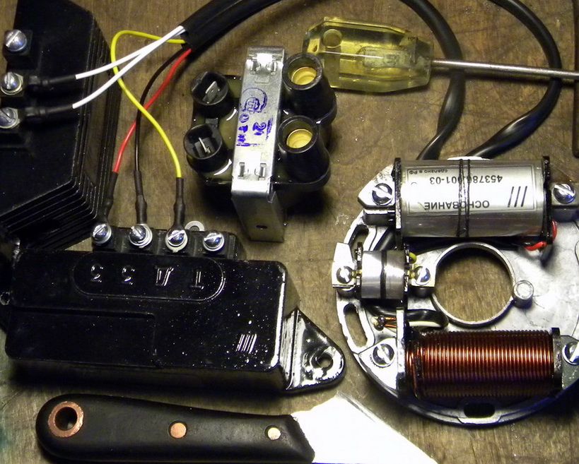

Мне вот такой комплект порекомендовали. Уже отправили.
Маховик      110900470      1 850  руб.
Основание магдино 130 Вт ИБТС.453786.001-03      655114000      950  руб.
Коммутатор 453631.006-01      655174000      580  руб.
Катушка ТЛМ 441237.05

Ну вот, получил сегодня на почте комплект электронного зажигания. Пять дней, для почты России небольшой срок, но цены за пересылку просто грабительские. За эти три кг пришлось выложить 386р. Транспортной кампанией и за 100кг всего 200 рябчиков. Была бы рядом какая нибудь ТК пользовался бы ей. Надеюсь больше почтой пользоваться не придётся.

Ну вот и всё, начинается новый этап испытаний, уже с бесконтактным зажиганием.
Вроде на фотке правильно соединил. Надо будет ещё стробоскоп  сделать. Так что не быстро получится. У кого нибудь есть отзывы по работе такого зажигания?

Зажигание у меня другое.только основание магдино такое но переделанное в двухконтурное.я установил обычные головки под одну свечу,вторую пару катушек и коммутатор снял а второй контур на основании подключил к тахометру, если его подключить к рабочему контуру то искра пропадает.
