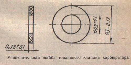

Для справки - размеры колечка запорной иглы от карбюраторв К 62 - К 65.
Материал родной - там какойто специфичный.  Все варианты самодельных колечек у нас долго не служили. Даже изготовленные из оплетки ПВХ провода ( одножильного ).
Автомобильные колечки от москвича мы мерили - они больше чем нужно.

Понятно :( Материал с виду похож на материал медицинских капельниц, но наверное поэластичнее. Все-таки возможно было-бы достаточно снизить давление насоса, поскольку те-же самые колечки на мотоциклах ходят вечно?

Колечки запорной иглы на мотоциклах тоже не вечные.... Имел с ними проблемы и на мотоциклах....
Однако на мотоцикле - во первых давление подачи - действительно совсем смешное. При этом не герметичное колечко не вызывает таких серьезных проблем...
В свое время ( в конце мутных девяностых ), у меня на Юпитере колечко практически сдохло.... А нового, как на грех небыло. Я некоторое время ездил с пытающимся течь карбюратором. Было так - при остановленном моторе и открытом бензокране - из карбюратора капал бензин - быстрее чем капля в секунду. При заведенном моторе - бензин не капал ( видимо как раз его всасывало в мотор ).  Потом я пробовал ездить с колечком вырезанным бритвой из  ПВХ изоляции от провода. Текло меньше чем с родным деформировавшимся колечком...   На дельталете - при работе насоса - с плохим колечком - совсем не жизнь.
Вообще - подозреваю что срок службы колечек сильно зависит от того - что налили нам на колонке под видом бензина. На древнем 76 бензине - колечко могло стремиться быть вечным.... В присутствии - спиртов - эфиров и прочейн гадости - может и эпоксидка растворяться.... Об этом тоже писали....

Так я уже написал, что в клапане заправки газом от многоразовой зажигалки, то самое колечко, даже коническое. Я его уже поставил. Ртом не продувается, в работе пока не пробовал. Компоную новую систему зажигания.
