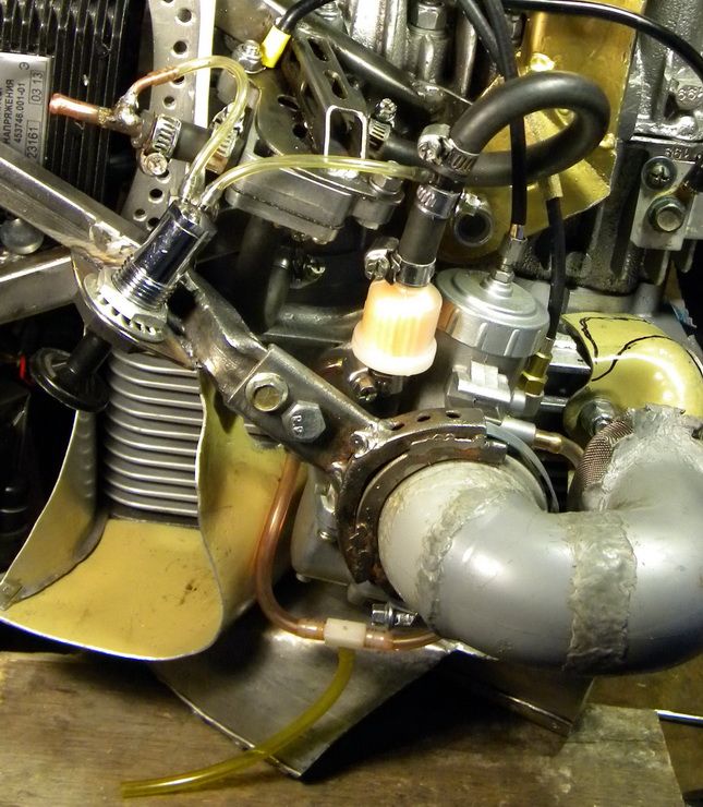

Так у вас с редуктором. У меня задача сделать компактный, безредукторный вариант для мотопланера. Если с редуктором делать то уж лучше полегче мотор надо, РМЗ-500 или УМПО-440.
Вот вид системы питания. Фильтр просто загнутый патрубок с сеточкой. По сути нулевик.
Заметил, что передний цилиндр больше греется, но датчики и индикаторы не проверял. Летом планирую сделать ванночку, чтобы две головки вместе с датчиками в масло опустить, и погреть под контролем мультитестера. Сравнить показания. Но по всей вероятности первый цилиндр действительно хуже охлаждается. Выход воздуха из цилиндра припёрт карбюратором. Надо будет немного изменить дефлектор. Так же на первом цилиндре свечка была светлее, ещё до испытаний. Как сейчас ещё не смотрел.

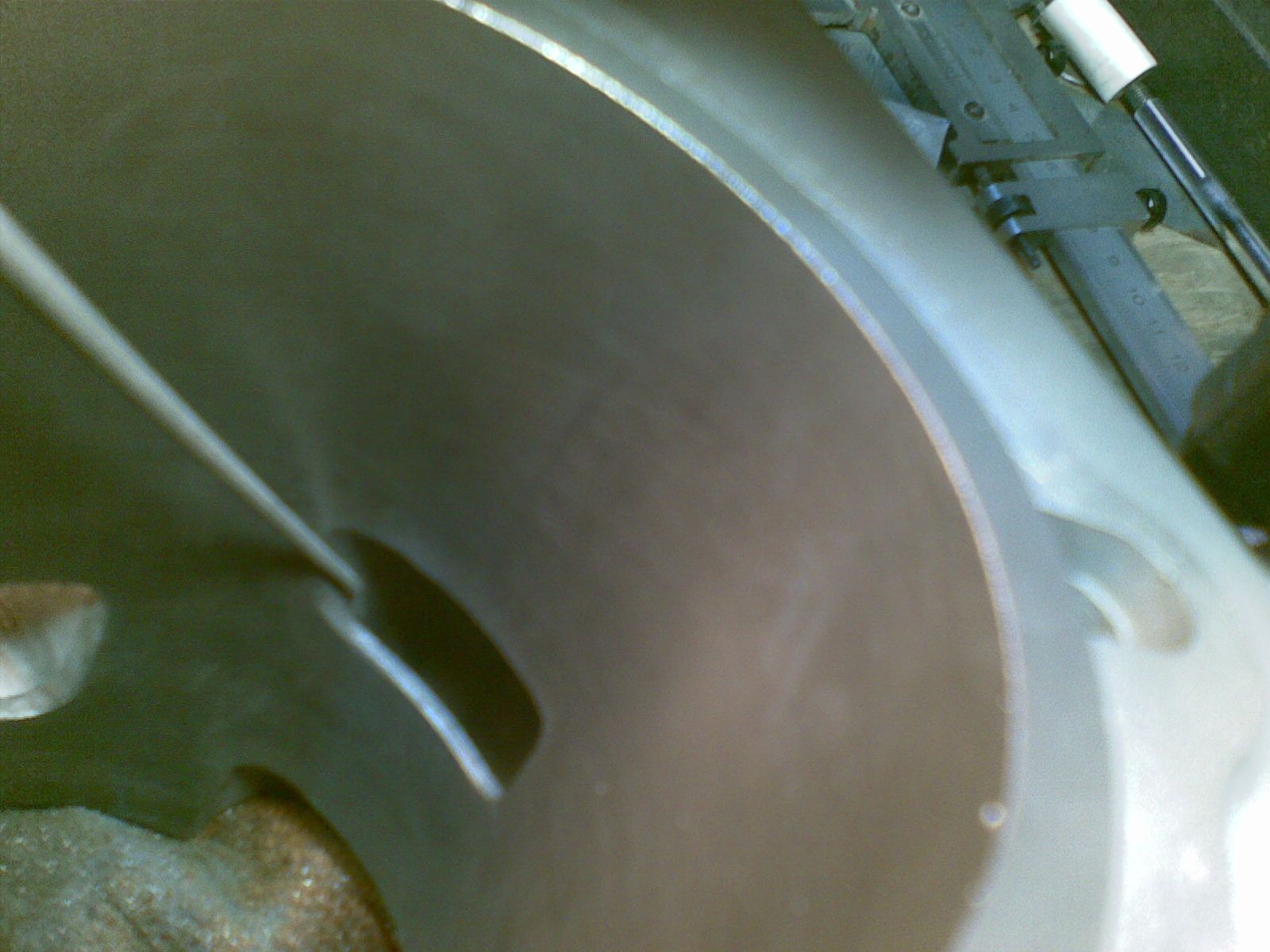

Что касается моего движка, при крайних испытаниях (далеко не последних) обнаружился неприятный факт о качестве китайских цилиндров.
Если внимательно смотрели мои видео, то должны были заметить, что после 55%-60% РУДа, дальнейшее открытие заслонки ничего не даёт. Возникает эффект "зависшей" заслонки.
  Связано это с зауженым сечением продувочных каналов на выходе в цилиндр. Ещё при  сборке я заметил огромную разницу в сечениях на входе в каналы из картера, и на выходе в цилиндр. Почти в 3 раза. На старом покоцаном цилиндре от "бурана" ещё советского времени, канал широкий и имеет более удалённую петлю с четким направлением потока в сторону задней стенки цилиндра, противоположной выхлопу.
А китайский имеет прямой сужающийся канал в верх и небольшим скосом на заднюю стенку. Так что с виду качество литья у китайцев хорошее, внешнему виду они уделяют большое внимание, но продувка в них просто никакая. Поэтому придётся пробивать третий продувочный канал через отверстие в поршне чуть ниже колец. Место небольшое нашел для этого.
Улучшится и продувка, и охлаждение днища поршня. Как то вот так.

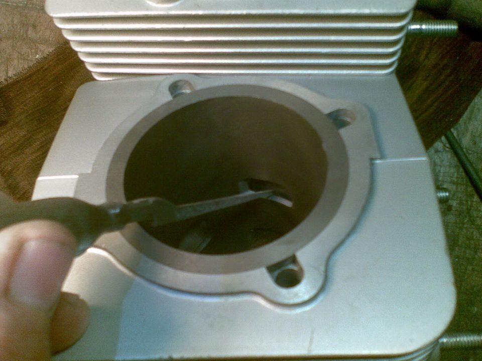

А здесь видно внешнее и внутреннее качество китайских цилиндров. Напильником показываю острую кромку где поток практически прямиком выходит вверх. На сколько было возможно распиливал окно в сторону задней стенки, но главная проблема находится в устье канала непосредственно у окна в цилиндр.
Там между рубашкой и гильзой самое узкое место. Я тогда не нашел времени сделать бормашинку, чтобы расширить канал. Теперь придётся и этим заняться.

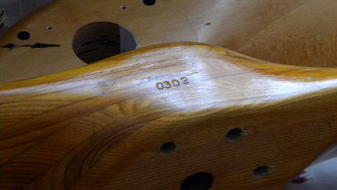

Вот винт с номером. А на моторе стоял тот что на заднем плане.

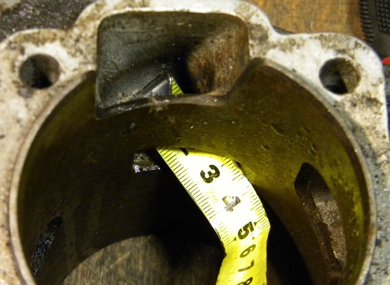

Вот советский цилиндр. Дно канала, где происходит поворот потока и его разгон в направлении задней стенки видно хорошо и глубина направляющей части канала около 35 мм. В китайском около 15.

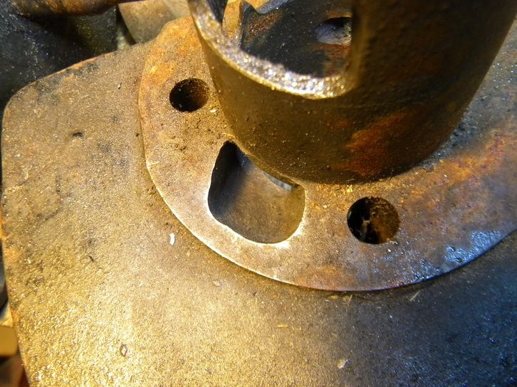

Прилив канала снаружи, выступает за пределы оребрения и частично сфрезерован. В китайском, здесь торчат рёбра охлаждения. Так что сечение на выходе  в цилиндр, здесь у китайского цилиндра, более чем в два раза меньше. Вот и эффект "зависания" заслонки. Мотор просто не потянет даже свои заявленные 28лс если ему и лёгкий винт меньшего диаметра поставить или с меньшим шагом. Думаю что тяга будет ничуть не лучше. Так что будем пилить дальше ;)

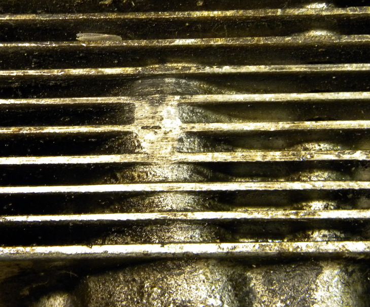

Это я к тому, что канал в советском цилиндре значительно шире.
Исходя из того что габариты цилиндра неизменны, уменьшенное сечение канала и снаружи проявляется тем, что освободившееся место заняли рёбра охлаждения, которые конечно здесь не нужны. Придётся заплавлять аргоном это место у китайцев, и расширять канал. Иначе распиливать будет некуда. Или вообще насквозь пропилить, потом листиком заварить как на ижевской планете. Там правда крышка на болтики садится.
