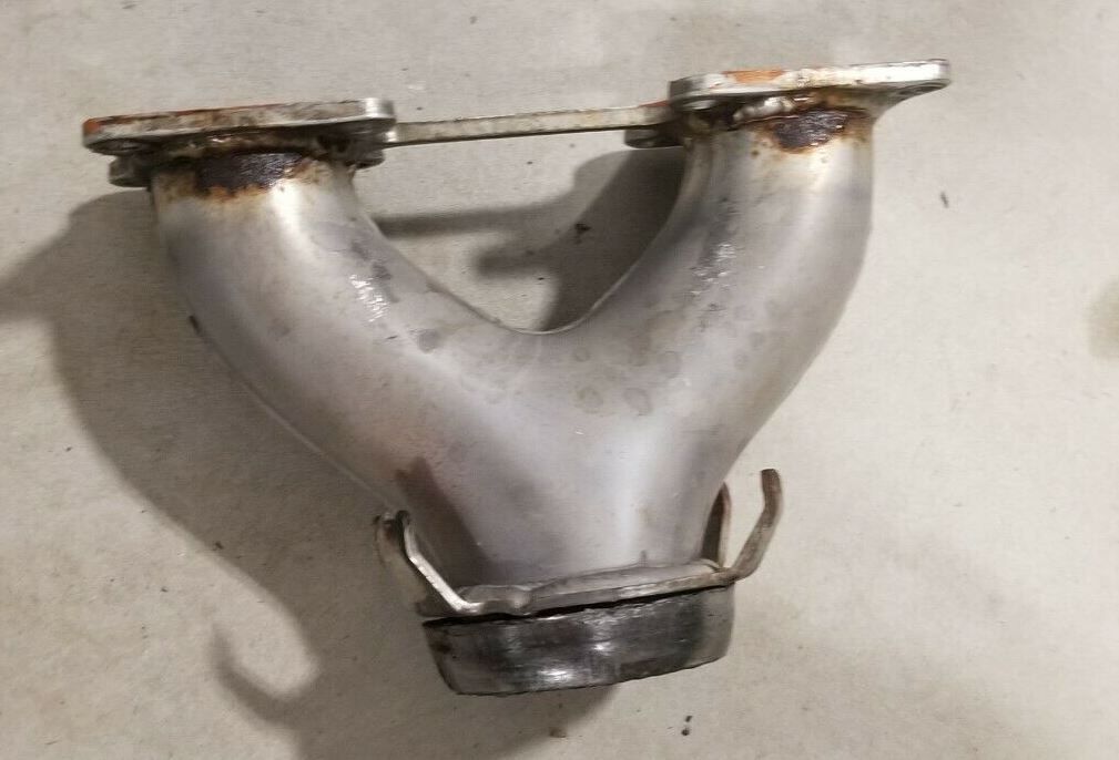

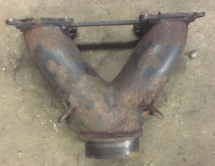

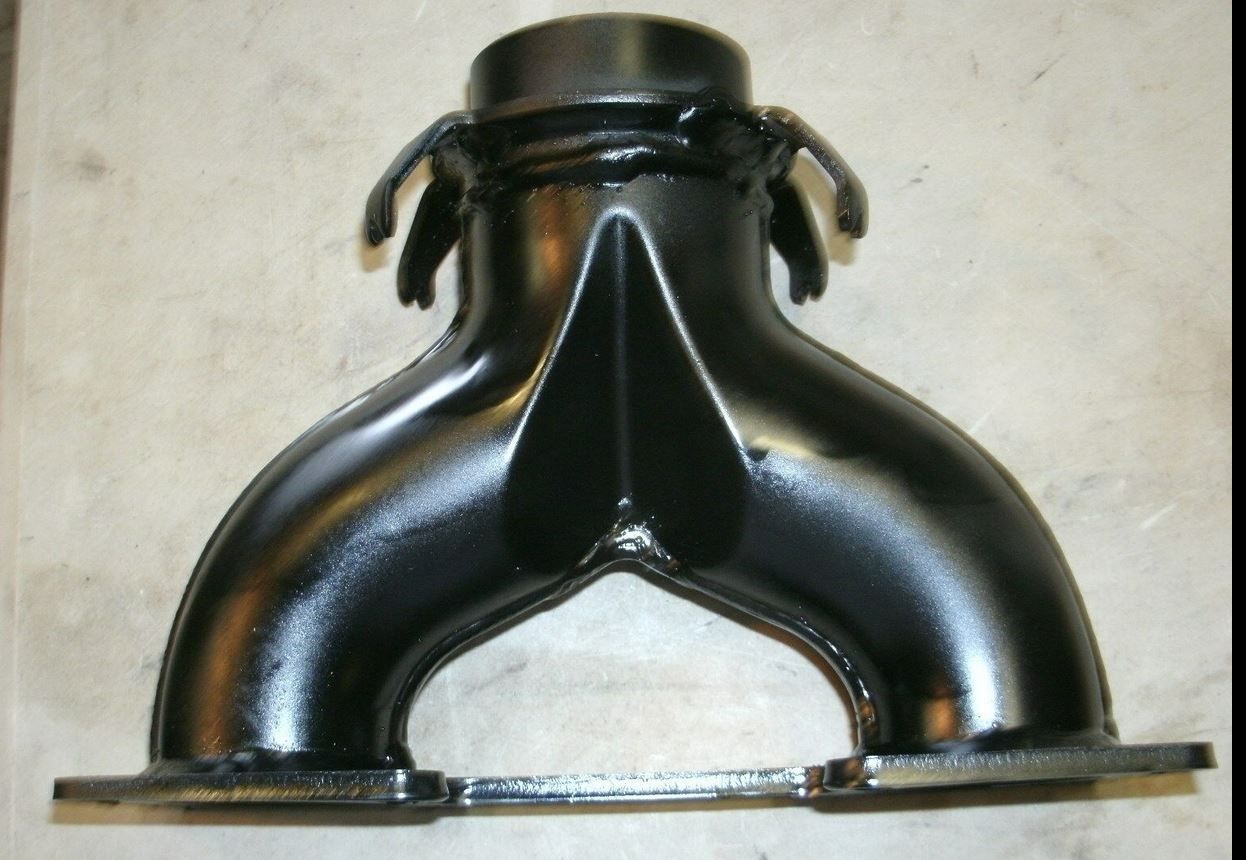

скопируйте форму патрубка у Ротакса
Импортные снегоходчики долго пытали. Первая картинка заводской вариант оказался самим плохим. Второй дал в среднем прирост 6% мощности. Ещё большее удлинение патрубков и более плавное их сочленение добавило ещё 2%
Pimenov
Volksflugzeug Macht Frei!
Согласен! На заводах не до ручной работы, им лишь бы трах... ударить посильней :D :D
Ключевое место в патрубке- это центр сочленения - там, где путь от одного цилиндра к другому самый короткий. А в заводском варианте коллектора  это место осталось прежним :'(

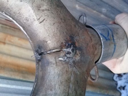

Вот как я заварил пластину шведским нержавеющим электродом. Сварена разделительная пластина и оболочка коллектора. Прошу извинить - оболочка оказалась очень тонкой (0.5мм), и с ней пришлось повозится. Зато надежно

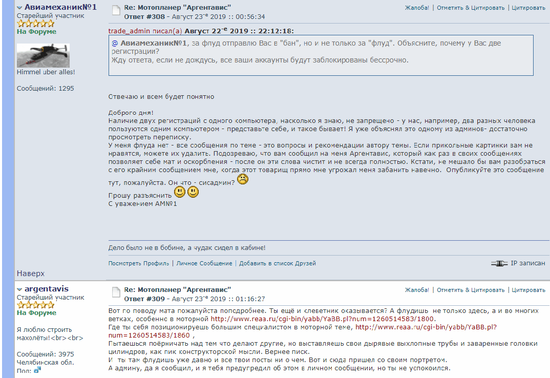

Вот скрин с моей ветки.  Так вот, Пименов, он же авиамеханник, ещё раз предупреждаю тебя, будешь ещё гнать пургу здесь продолжишь общение с админом.
Выложил фото как он нас...ал каким то там нержавеющим электродом черный металл, кое как заштукатурил прожженую дыру. И где этот "красивый шов"? Ни один нормальный сварщик не будет варить черный металл нержавеющим электродом, да ещё с большой разницей в толщине, которая здесь ничего не решает! Это просто глупо! можно было и из миллиметровки пластинку вырезать, да видно болгаркой проще пропилить щель в 2 мм, чем ножевкой по металлу шкрябать.
Поэтому его слесарные способности здесь тоже все на виду.
