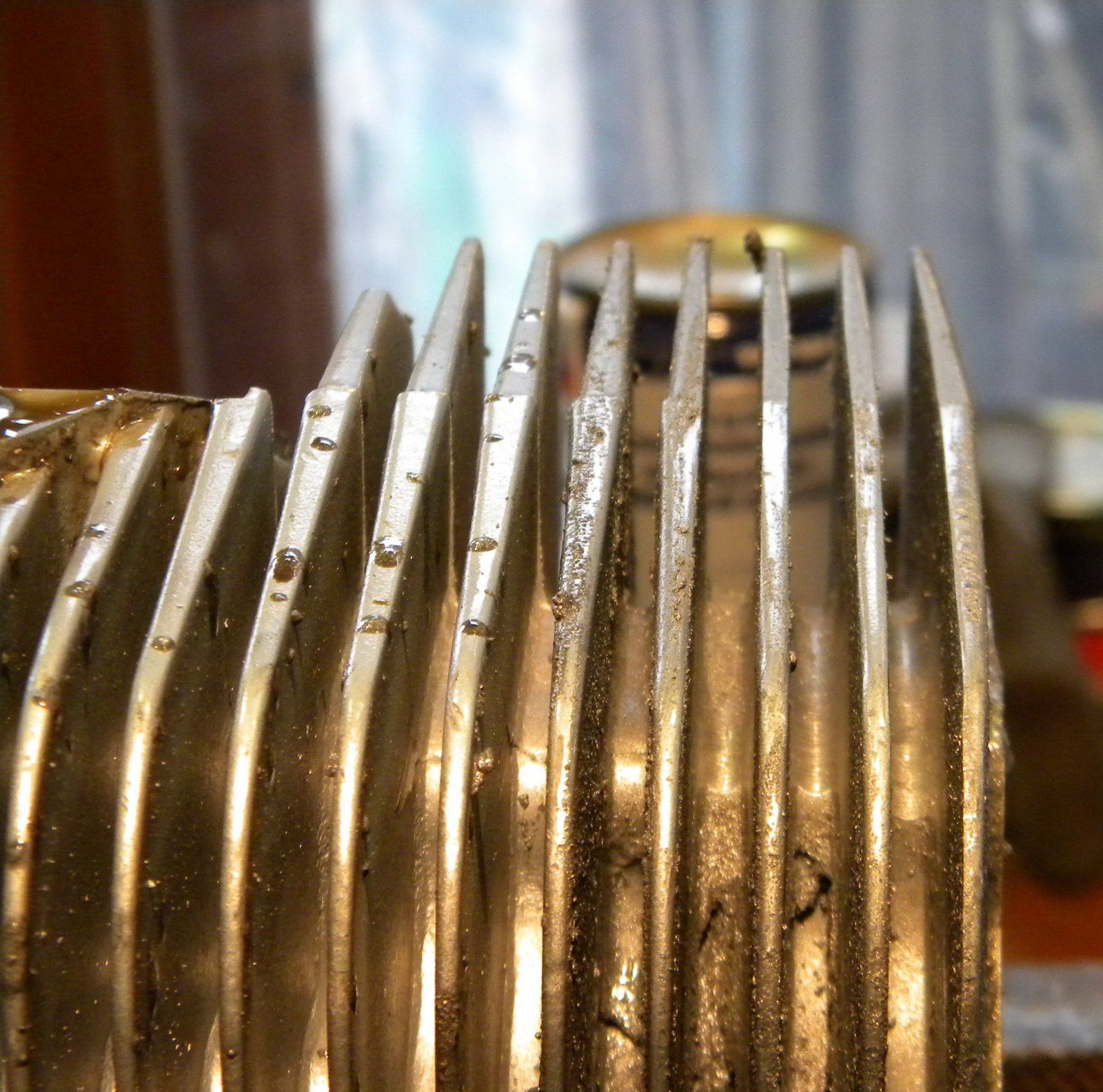

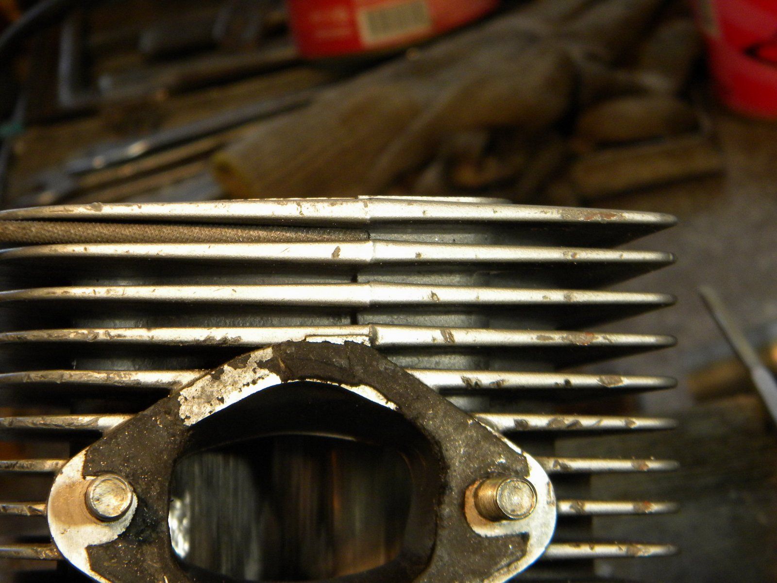

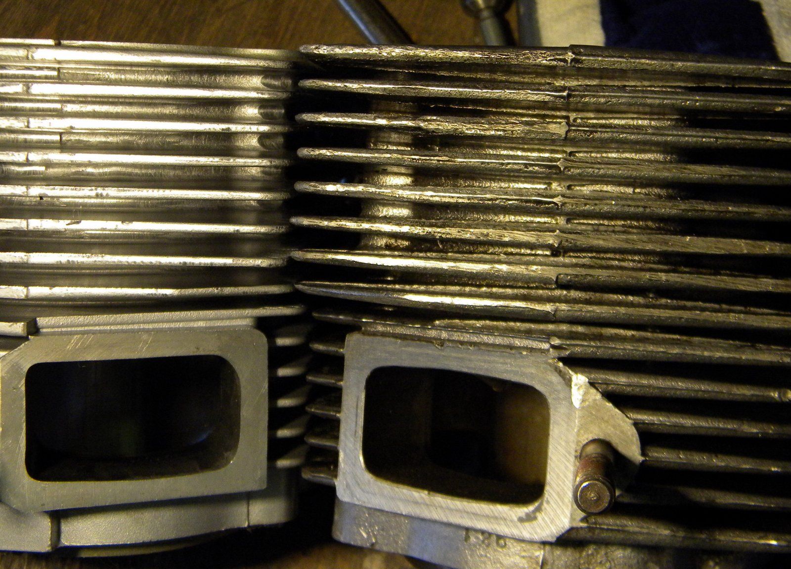

А причина банальная, задний цилиндр охлаждался хуже и я это уже озвучивал. А если точнее, охлаждалась хуже всего самая нагретая часть цилиндра над выхлопным окном, где и притёрло. А причина вот в чем
Это особенности литьевой формы, для возможности разобрать кокиль. Ребра в этом месте утолщаются, ещё там и ступеньки, и воздух заходит плохо внутрь между рёбрами. Образуется у самого цилиндра ядро местного температурного расширения. Рубашка расширяется, а рёбра по поверхности охлаждаются. Происходит деформация с выпучиванием участка цилиндра внутрь. Примерно так же но с меньшим короблением происходит и на противоположной стороне, а с боков охлаждают продувочные каналы. Цилиндр становится эллипсным и зажимает поршень. Этому способствовало и повышеное трение в этой зоне из-за низкого содержания масла.

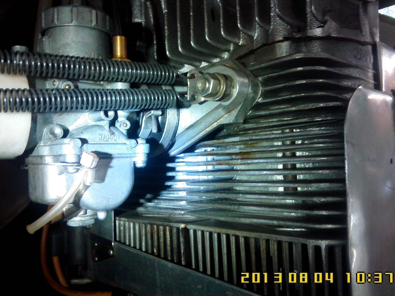

Буду пилить и здесь. И есть ещё косяки по проводке охлаждающего воздуха. Горячий воздух от первого цилиндра попадал на второй.
Потом конечно после обкатки и притирки частей и нагревы снизятся от трения и зазоры подойдут по форме деформаций, но то что показало сейчас, конечно нужно устранить уже сейчас. Потом будет надёжнее работать.

Ну это не факт. Если сделать изолированные каналы охлаждения, предотвращающие попадание горячего воздуха от первого цилиндра на второй, то картина может быть даже обратной. А для этого я тоже на этот раз приму соответствующие меры. Всё покажу и объясню при сборке.

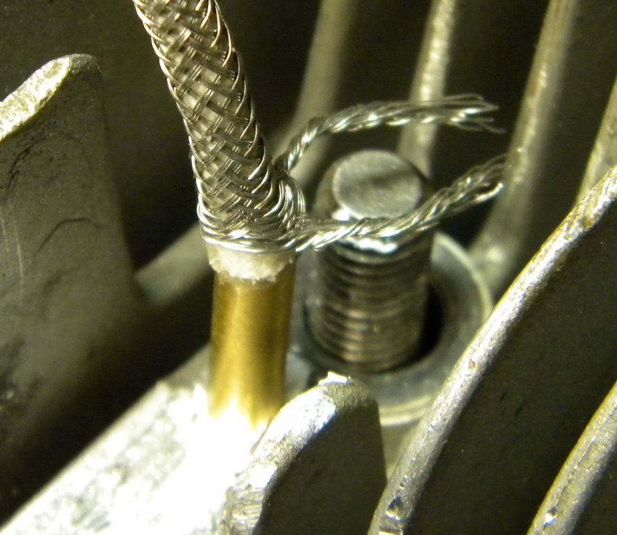

Ну и по поводу того, что клин при 140 градусах абсурд, тоже не всё так однозначно. Датчики стоят у меня в головках за шпильками. Температура там Весьма относительная и реальной температуры на цилиндре она не отражает. Тем более, не может отразить очаги местного перегрева. Эти индикаторы могут только дать косвенные показания, по которым можно судить о температурном режиме мотора. И возможно мне нужно будет ориентироваться на более низкие показания. Лучше конечно иметь ещё и показания температуры выхлопных газов. Это более объективная информация. Но это дело будущего надеюсь

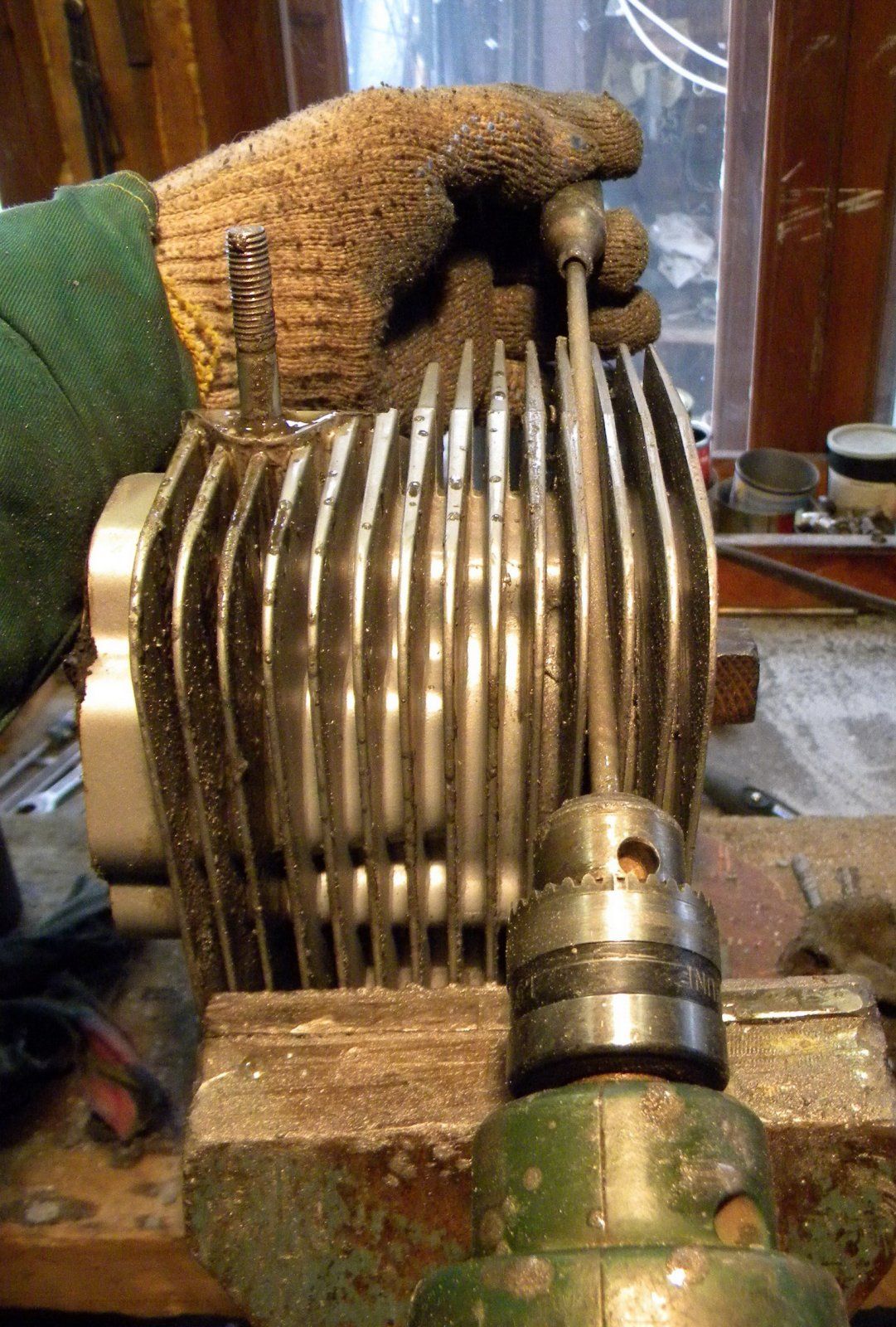

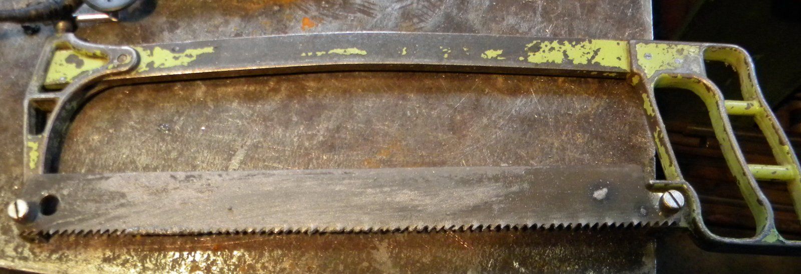

Самое удобное приспособление - это полотно от механической пилы, я делал именно им, шпильки вскрыты до половины, кроме двух верхних, там поменьше.
Дельный совет! Спасибо! Воспользуюсь!👍
У меня лежит где то большой обломок. Дрелью наволакивает металл на напильник. Крупный был, сломал. Мелким с маслом грязи много. 🙂

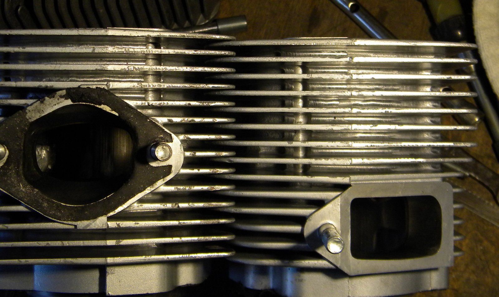

Ну вот по совету товарища сделал удобную пилку. пришлось немного кувалдочкой стукнуть дужку. Длины чуть чуть не хватило. Просверлил победитовым сверлом два отверстия на 4 и закрепил. Хорошая пилка получилась с широким резом почти 4 мм. Но пропиливал только кое где и маленько. Основная работа была круглым напильником для заточки цепей мотопилы диаметром 4,6 мм. Хорош тем, что длинный, тем, что толщина по всей длине одинакова, что на конце есть гладкая цилиндрическая часть, чтобы зажать в дрель.
Просверлил баллончик для углекислого газа от сифона на 5 мм. Получилась вращающаяся ручка. Я из них обычно на мелкие напильники и надфили ручки делаю. Рекомендую. С маслицем чтобы не забивались зубья на напильнике и пилишь потихоньку. Стружка мелкая с маслом пастой выходит.
После промывки керосинчиком и продувки воздухом можно собирать. А вот родной цилиндр. Тоже помыл за одно. Качество по сравнению с китайским не ах, а после прочистки и расшарошивания каналов, китайкие уже явно лучше советских!🤔
Один цилиндр поставил, а на втором прокладка порвалась.а у меня не оказалось паранита 0,5 мм. Завтра в автомагазин надо идти. Но не факт, что есть. Наверно из першпона придётся делать. Ну и по просьбам трудящихся засунул между поршнем и цилиндром щуп для регулировки жигулёвских клапанов 0,15. Свободно входит и выходит!
Так что подозрение на маленькие зазоры отпадает и причина клина, коробление из-за неравномерного охлаждения цилиндра, из-за разной толщины рёбер, и как следствие разного сечения межрёберного пространства. что прибодит к местным перегревам. После тюнинга напильником 4,6, по кругу цилиндра между рёбрами одинаковый зазор. Надеюсь, что за это мотор мне будет благодарен.
