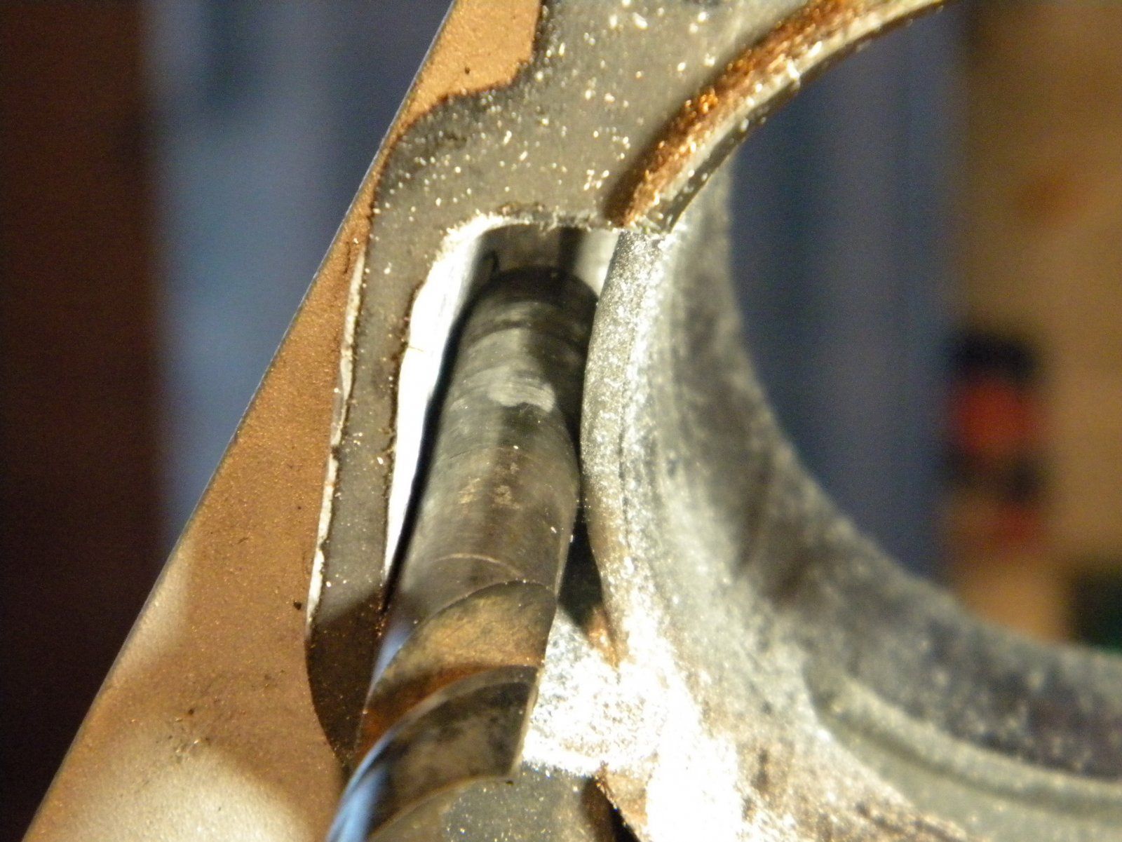

Да совершенно верно. Разобрал, снял цилиндр. Факт прихвата был и немножко на длине 1см чуть затянуло алюминием фаску поршня в канавке. Ножовочным полотном снял фаску и кольцо вышло. А так ничего криминального.
Есть у этого случая и другая положительная сторона. Хорошо, что это произошло сейчас.

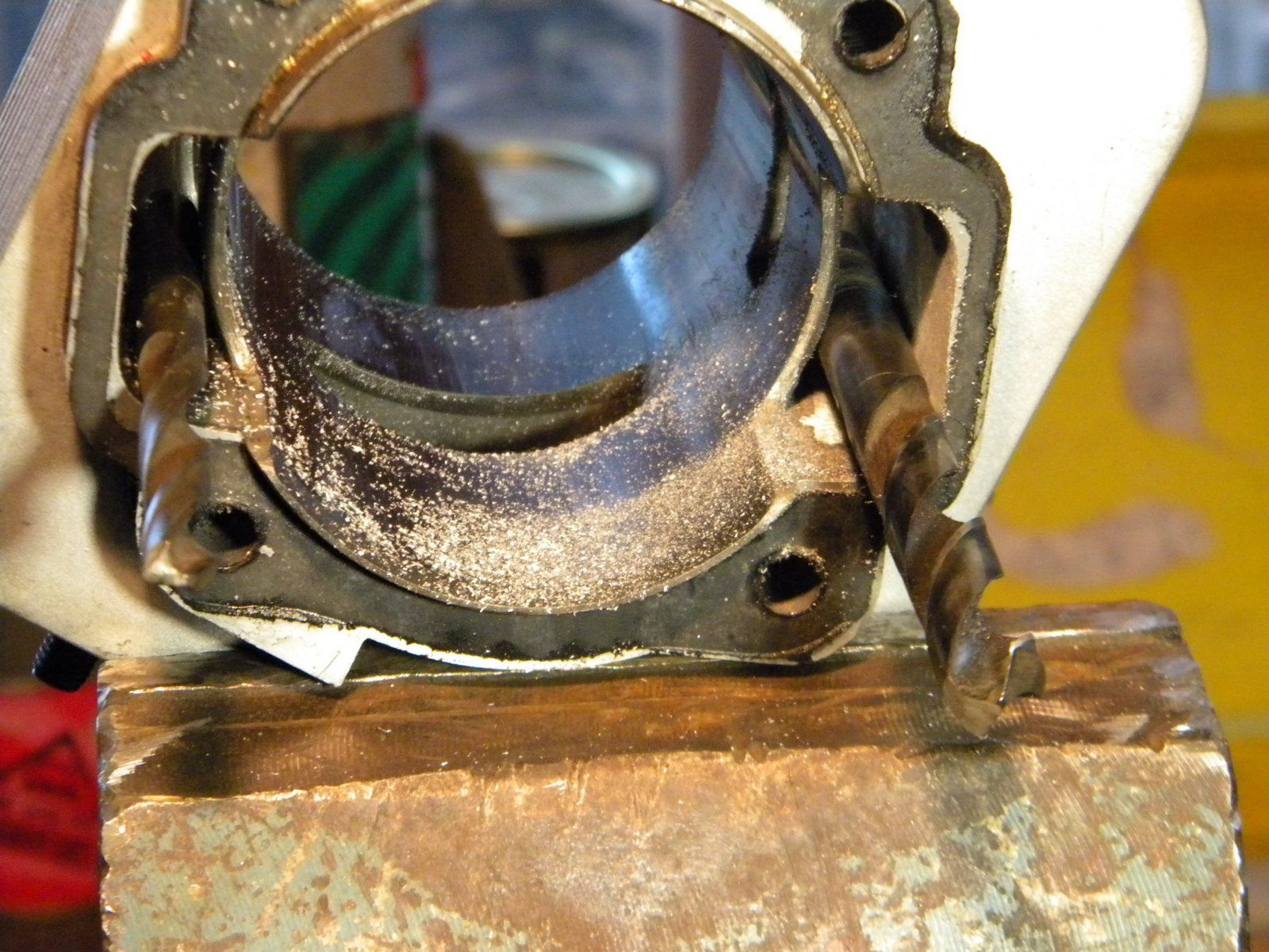

Показало, что заднему цилиндру жарче чем первому, хотя каналы прохода охлаждающего воздуха я просчитывал. Но по видимому нужно будет ещё раз пересмотреть все дефлекторы. Кое где сечения поступающего воздуха нужно увеличить. Хотя конечно главная причина низкое содержание масла и обеднение смеси на среднем положении дросселя. С маслом всё ясно, что меньше чем 1х40 делать тут нельзя. Можно и 1х35. а вот иглу на дросселе надо новую с более пологим углом конуса.

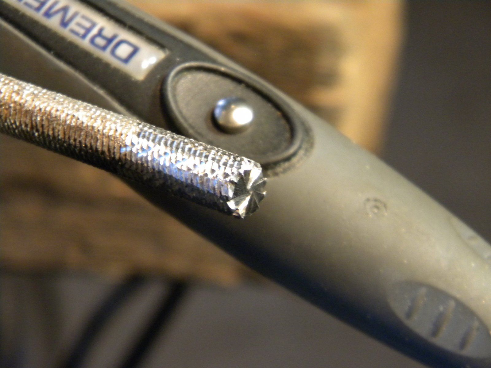

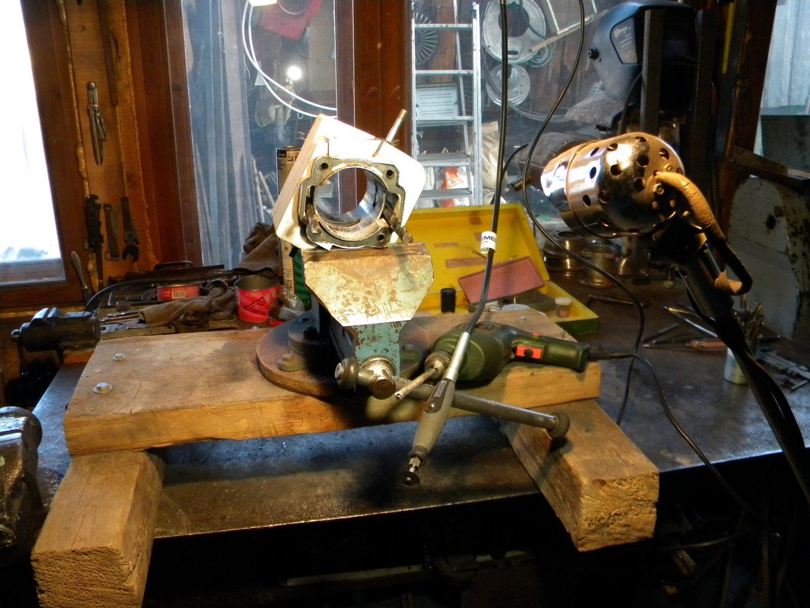

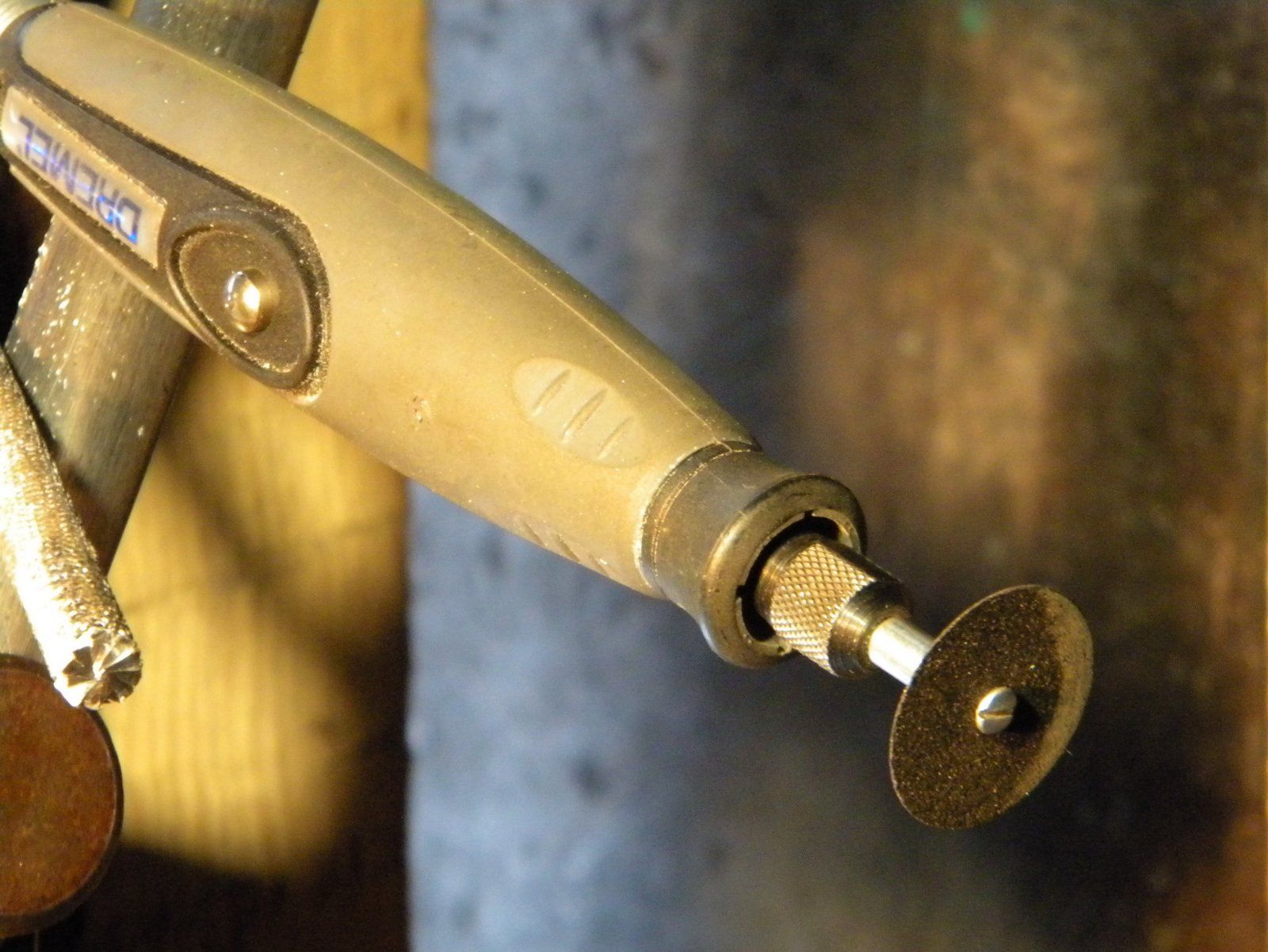

Сделал из круглого напильника диаметром 8 мм шарошку на дрель. Обрезал у самой ручки, а конец напильника обточил на наждаке чтобы не зажимать за зубья. Бормашинкой заточил зубья и сделал из него фрезу.
argentavis
Я люблю строить махолёты!
В продувочный канал едва влазит сверло 8,5 мм. До половины канала. внутри и в конце сильное сужение. На родном старом цилиндре вставляется сверло диаметром 18 мм.
Расшарошил каналы. Теперь входит сверло 11,5 мм. Больше рисковать не стал. Стенка в приливе тонковатая. Но и так расширено на 3 мм. Думаю это будет заметно по работе мотора.

Ну фаски конечно, это практически ничего. У меня была мысль купить 4 канальные цилиндры, но тогда пришлось бы картер пилить и наваривать расширение, но вот попался в другую крайность. Жаба задушила, решил сэкономить и купил двухканальные китайские подешевле рыбинских.
С виду по фото выглядели так же. И литьё чистенькое. Китайцы умеют пыль в глаза пускать. А вот каналы задушеные.
Понял только когда стал с родным сравнивать, а потом и на фотках запчастей увидел разницу. Но где наша не пропадала.

Сегодня нашел старый цилиндр, и оказалось, что в продувочный канал входит сверло 13мм а не 18, как я написал выше. приврал маленько. Ещё промерил приливы и решил, что можно ещё немного расширить канал под размер 12 мм. Конфигурация сечения канала немного другая чем на родном, и по сути получается, что я уже подогнал под сечение каналов стандартного двухканального бурана. Так что игра стоила свеч.

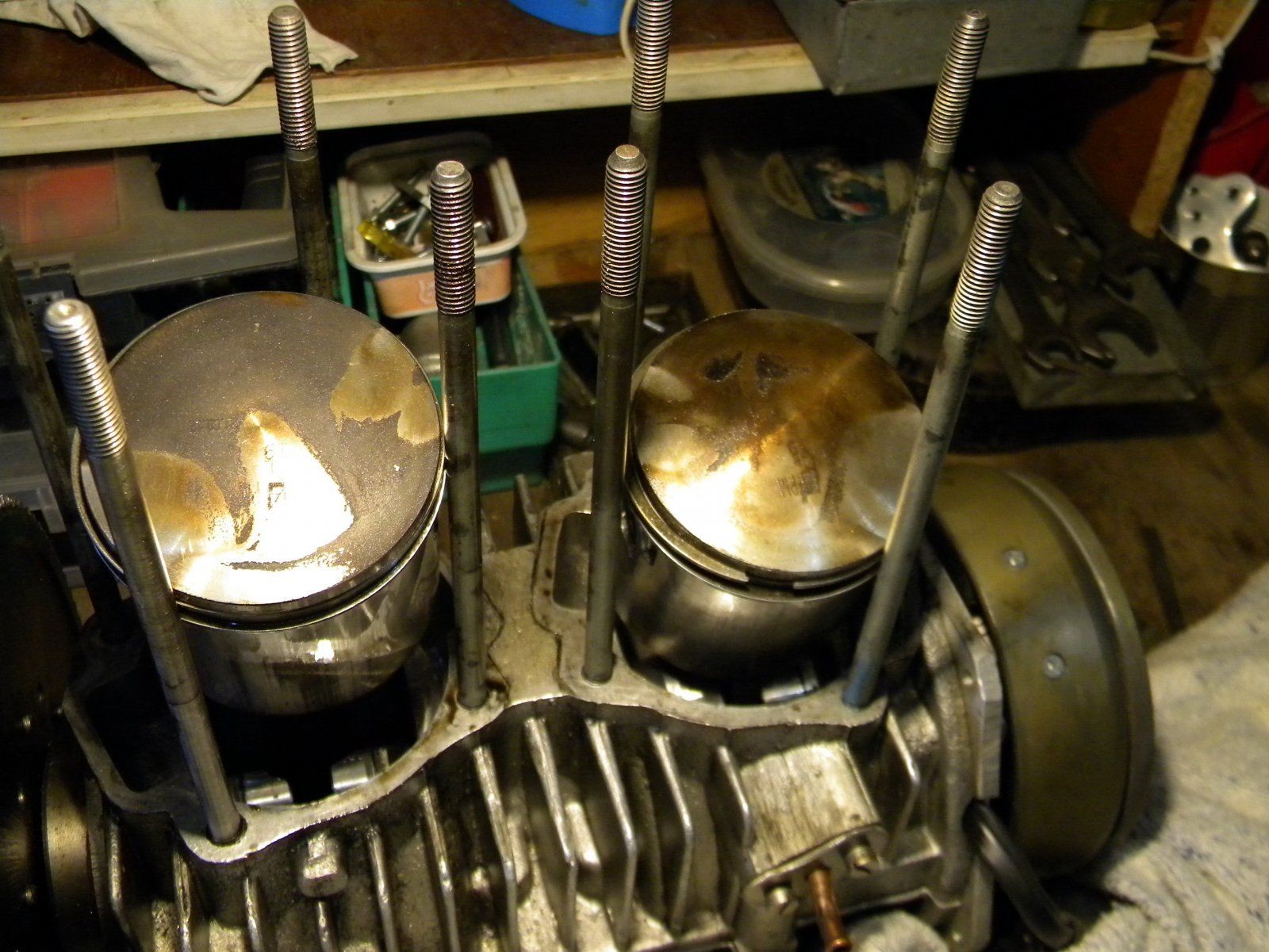

Ну и пока суть да дело, теперь загадка на логику. Вот два поршня с небольшим нагаром. Мотор обкатывался и работал мало. На стенде на холодную крутил электромотором около часа, и так же около часа на горячую с замером тяги два года назад. Поэтому много и не могло нарасти. На первом был сухой и уже хорошо пригоревший, на втором,мягкий и легко стёрся. Вопрос: почему тот, что подклинил с более мягким нагаром. Ведь по логике он должен был греться сильнее если он расширился до потери зазора? Конкурс на самую обоснованную версию открыт:)
argentavis

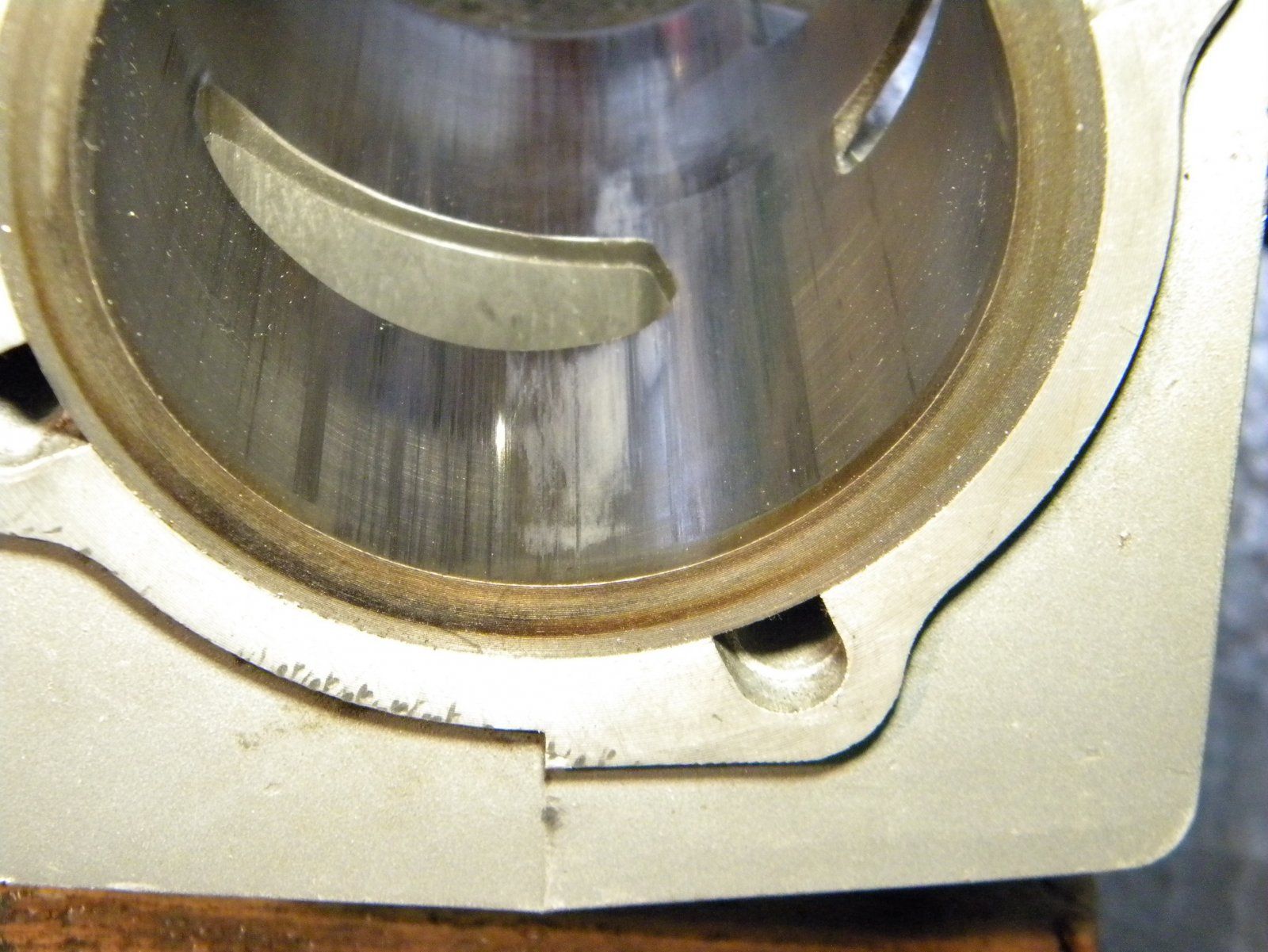

Вот участок затира поршня на цилиндре. И такой же с противоположной стороны над впускным каналом. Плоскость клина перпендикулярна оси двигателя. Если передний судя по нагару, имел большую температуру (нагар пригорел), то первым должен был подклинится первый цилиндр. У меня есть своя версия, интересно узнать,что думают другие бурановоды.:)
Скорее всего,на том что подклинил раньше, был меньше зазор между поршнем и гильзой цилиндра,в следствии того что масло было мало в смеси, его не хватило для смазки этой пары - залегли кольца , после этого упала компрессия ,этот фактор вызвал недостаточное поступление НЕКАЧЕСТВЕННОЙ СМЕСИ в над поршневое пространство и нарушилось нормальное воспламенение .
Поршень и гильза частично охлаждается смесью бензина и масла поступающей за счёт разряжения над поршнем,если оно слабое то и смеси засасывается меньше,оттуда и рост температуры и прихват. Раз смеси было мало и горение было недостаточно полным оттуда малый и мягкий нагар. Это лично моё видение ситуации,давно отошёл от этого поэтому могу быть не прав.. Написал как можно проще...
