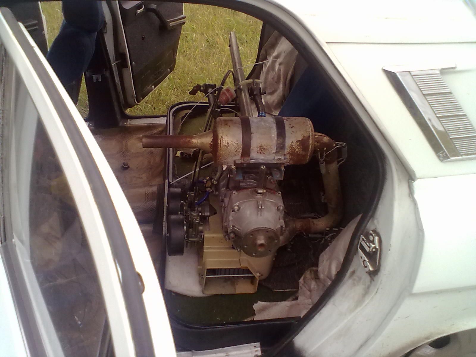

Вот это старый коммутатор номер 44    3734 http://fotki.yandex.ru/users/aridif/view/569465/?page=0
А это купленный, но , как оказалось не подходит http://fotki.yandex.ru/users/aridif/view/569466/?page=0
Это фото бабин http://fotki.yandex.ru/users/aridif/view/569374/?page=0
Связка одинаковых проводов - это выход из магнето  :mad:
Все это работало, но.. как сказали местные механики - слабая искра :D
А сейчас вообще ее нет :STUPID
неболет
Беларусь
Во блин, заглушил тему :mad:
Вроде нашел причину - дело было не в бабине ра...й сидел в кабине... это я о себе ;D
Сегодня, следуя советам бывалых, впрыснул хорошую *дозу* шприцем и ..... немного ожил мой дельт!!!!!!!!!!!! Показал признаки жизни!!!!!!!! Хоть и почти сразу заглох, но все же!!!!! Значит дело в подачи топлива, буду искать причину - компрессию, серметичность ну далее....
Ветку можно продолжать, я не буду причставать - чесслово! :~)
