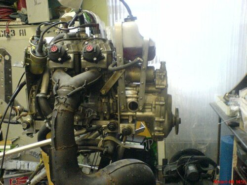

Опять Буран, РМЗ-640.
kvadratov
Вобще  говоря - мотор  Оки  УГ  ( Унылое Г...о ).
Тоесть  он  прекрасная  штука - если  задача  поехать  на  базар - купить  съесные  припасы.  Или - бюджетно - по дороге  на  работку  в  пробке  постоять. Жрёт  мало - пердит  негромко - ломается  реже  запорожца.  На  этом  его  полезные  свойства  кончаются.
Вы  ищите  для  сравнения  четырёхтактник -  применимый  в  авиации ?
Может  Вам  посмотреть  на  линейку  мотоциклов Ямаха Вираго ?  Были  примеры  использования...
Правда  мотор  был  1100 кубовый...  Но  и  фанероплан  был - мама  дорогая...  С  бураном  не  полетит  такой.
Для  мелких  самолётиков  и  меньшего  мотора  ИМХО  хватит. Была  Вирага 750  к  примеру...  Я  катался  на  таком  мотоцикле.  Доехали  до  Обнинска  вдвоём  -  со  скоростью  порядка  130 км /ч  -  жарким  летом.  Это  не  на  полный  газ.  Можно  считать  крейсерский  режим.  Мотор  перегреться - даже  не  думал. Мотор  однозначно  мощнее  Бурана  и  Оки  при  не  фантастичном  весе  и  габарите.

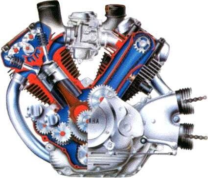

Мотор  Вираги  750  четырёхтактный Вэ образный  двухцилиндровый  - со  смещением  цилиндров. ( стоят  не  в  линию  как  у  Харлея - а  сдвинуты - вправо -  влево ).
Головки  верхневальные...  Мотор  не  очень  форсированный...  Слегка  ретро  по  нынешним  меркам...
Момент - большой. Все  говорят одно - мотор  крепкий  как  камни. Хотя  возможно  время  его  кончается - годы  берут  своё...  Скоро  может  не  остаться  не  изъезженных  экземпляров.  Запчасти  вроде  пока  есть...
Попалась  картинка - более  мелкого  мотора ( вроде 400 ) с  коробкой  в  цепной  версии.  Но  сама  моторная  часть - конструктивно - очень  схожа с 750 :
«Мотор Ямаха Вираго.»
Два  карбюратора - стоят  друг  за  другом - валетом.
Выпущено  Вираг -  великое  множество.
Крупносерийный  мотоцикл.

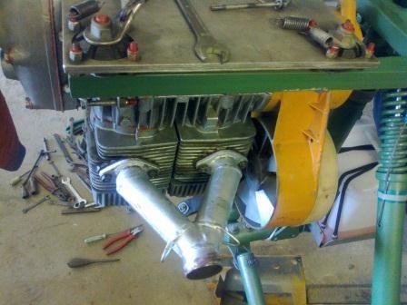

Имхо  -  пляски  с  бубном  и  полумеры....
Ещё  и  с  титаном  затея...

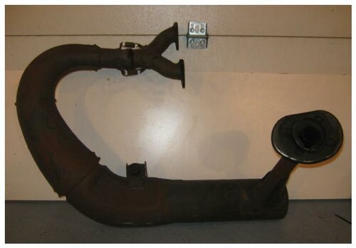

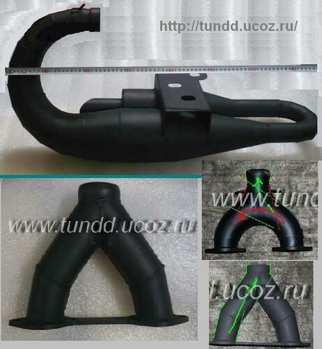

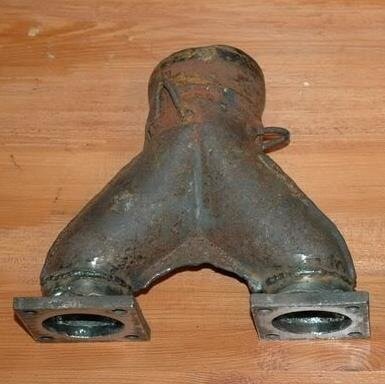

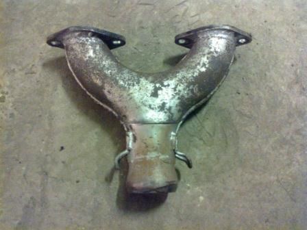

Не  проще  сварить  полностью  выхлопные  штаны  по  образцу  как  у  снегоходного  ROTAX  593  и  793 ?
«мотор ROTAX 793.»
«Y-piece ......   выпускной  коллектор  снегоходного  мотора  Rotax»
Или  как  это  сделано  у  снегоходов Polaris  ?
Весь  мир  делает  выхлопные  штаны - примерно  такме :
«Polaris XCF 440 Exhaust.»
И  ДД  уже  сделал  резонатор  с  такими  штанами  для  РМЗ :
http://tundd.ucoz.ru/
«Резонатор ДД на Буран аэро.»
kvadratov
Раздельный  выпуск - с  двумя  резонаторами  будет  почти  в  2  раза  тяжелее  и  мало  что  прибавит  и  без  того  не  блещущему  характеристиками  РМЗ 640. Для  моторов  имеющих  проблемы  с  охлаждением  -  сильно  злобствовать  с  увеличением  мощности  за  счёт  эффективности  резонаторов  и  получения  высоких  оборотов  -  не  есть  правильно. Бурану  хватит  одного  нормально  сделанного  резонатора.  С  двумя - мощность  немного  повысится - но  вероятность  спалить  поршни  - тоже  повысится.  Причём - больше  чем  мощность.

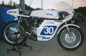

Более  50  кобыл  получали в  СССР  с  гоночного  Юпитера...
Для  шоссейно  кольцевых  гонок...
На  считанные  минуты - если  не  секунды...
Мотора  хватало  на  несколько  заездов... ( Если  аккуратно ).
Это  не  прорыв - а  дыра  в  кармане.
Если  конечно  добрый дедушка  ДОСААФ  не  выдаёт  моторы  со  склада.
