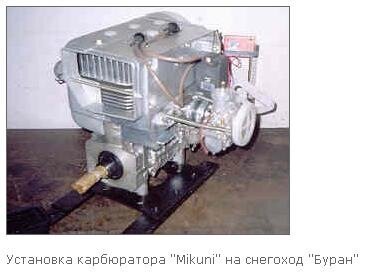

Самый классный карбюратор, который я когда либо видел это микуни
Наконецто я услышал что кто-то поставил карб микуни, а то все к62 да иков! ;)
Встретил  интересную  картинку :
Это  с  этого  сайта :
http://buranbest.yaroslavl.ru/tuning.html
