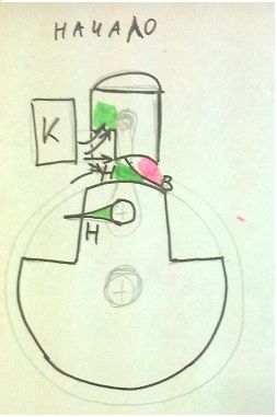

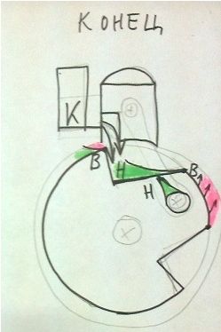

Термодинамическую схему дам завтра.
Термодинамическая схема по сводкам гидрометцентра!
Развитие циклона в районе пальцево и шатуново вызовет перемещение воздушных масс  в юго восточную часть нашего картера,что приведёт к  неблагоприятному  рассеивание туманных образований  на участке подпоршневое и выпаданию обильных  осадков с возникновением зон повышеного давления  по всей фронтальной части нижнекартерска!
Благодаря усилиям потомственных метеорологов, поворот событий  вокруг центра коленвалова будет обусловлен главным образом влиянием подпиленых участков и охват ими осевших мас с образованием устойчивого  антициклона на гребне бобышкино с распространением фронта повышеного давления до района продухова!

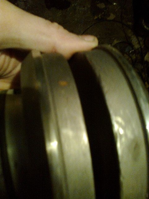

pushki сказал(а):
Вот выступ на блинах колена Бурана и "спортивный"вал Трабанта.
Очевидно родство душ.
Я советую успокоиться по поводу выступов на блинах. Ничего плохого для двигателя они не делают.
Это технологические бурты для установки в приспособление для расточки бокового отверстия при массовом производстве, исключающий брак, по причине человеческого фактора!

Да, это нехилые следы на блинах и это загадка. Этого Бурана я покупал с рук, реально нового, в разобранном состоянии. Однако после поломки вала оказалось, что между концевыми подшипниками и блинами нет фирменного кольца-прокладки!  Купив другой вал, я сразу заменил подшипники на нем и убедился, что кольца на месте. Неужели можно разобрать колено кувалдой и не повредить его?
Еще вопрос - на сломаном вале стоят шатуны черные- вороненые. Вал изготовлен в 1986 году. Однако другой вал (который я поставил) - ровесник этого, но имеет один шатун омедненный, другой-вороненый. Опять чудеса? Но сейчас на сайте производителя пишут, что на оригинальном валу оба шатуна омедненные. И фото есть...
