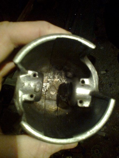

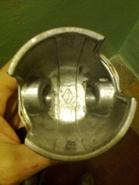

Вопрос бывалым. Ниже фото поршня образца 1986 года, с отверстиями для масла. Далее поршень нового образца, без отверстий, но с уменьшенными приливами. Еще в нем расстояние  между приливами БОЛЬШЕ чем на поршне старого образца на 2 мм. Не будет ли в этом случае игольчатый подшипник "высовываться" сверх меры из головки шатуна вбок???

Будет. Я думаю выточить из Д16 по два колечка на палец. Только должен быть закалённый. Игольчатый подшипник не должен гулять по пальцу. Его так на долго не хватит.
Будет. У меня высунулся настолько, что отломился кончик иголки, задрал цилиндр и поршень, посёк головку и застрял в поршне, но двигатель работал, правда потерял компрессию.
Где-то читал про самоустанавливающийся подшипник головки шатуна. Для РМЗ бред полнейший.
Для исключения вылезания подшипника стал устанавливать на пальце дополнительные кольца толщиной чуть меньше 2 мм. Ширину подбирал. Решение оказалось удачным.
Попадались поршни с маленьким зазором, буквально 1-1,5 мм. Тогда обходился без колец, но бобышки все были со скосом и без отверстий.

Отверстия для смазки несложно просверлить .Эта модернизация поршня действительно вредна

Что-то я не слышал о штатных шайбах на пальцах в каталоге Бурана? Если есть ссылка, скиньте плиз!
И желание ставить модернизированные поршни у меня пропало.... Хотя есть чешские по 950 рублей за штуку (цена магазина Зенит).
Насчет отверстий для смазки пальца - думаю, что при перевернутом положении двигателя они лишние, ведь посадка пальцев плавающая и при хорошей полусинтетике они не испытывают масляного голодания..
