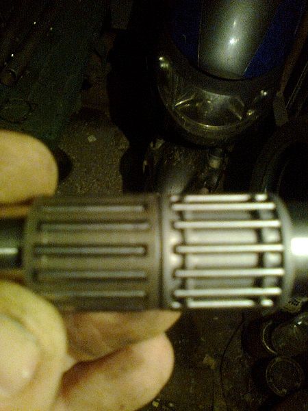

Подсчитаем зазоры между подшипником головки шатуна и бобышки поршня! В поршне нового образца расстояние между бобышками 28 мм,а ширина головки шатуна 21 мм. Итого зазор с каждой из сторон должен быть 3,5 мм. Даже если подшипник высунется из головки шатуна до упора в одну сторону, его иголка вылезет из контакта с шатуном только на 1мм (учитываю ширину обоймы в 2,5 мм). НОООО! При использовании подшипников нового образца - самозакусывающихся в шатуне, никакого люфта подшипника не будет. Я это только что проверил - при всовывании пальца подшипник закусывает в головке шатуна намертво. Надо лишь аккуратно собирать, чтобы подшипник изначально сел ровно посередине. Для этого предлагаю авиаторам  при сборке вставлять пластинку толщиной 3,5 мм со стороны бобышки, противоположной той, откуда вбивается палец.
на фото - подшипники старого и нового образца.
Если у Вас есть желание постоянно испытывать беспокойство по поводу угрозы остановки двигателя в полёте, то в двигатель, вообще, не рекомендовал бы вносить изменения.
Но, я думаю, Вы всё же хотите иметь надёжный мотор.
Поэтому шайбы нужно ставить обязательно. Это не трудно. Их можно сделать из углеродистой стали без термообработки, и совсем слегка перед установкой примять, чтобы получился незначительный эллипс. Шайба должна устанавливаться на палец рукой, - иначе Вы их не поставите. Такие шайбы у меня отработали более 300 часов и потом их менять я даже и не думал. Незначительные следы от выработки появлялись только на бобышках поршней.
