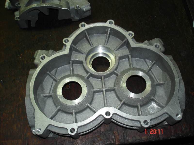

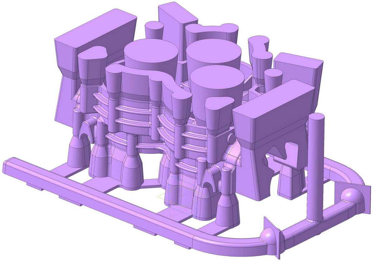

lenspecstroy сказал(а):
Waiex сказал(а):
Есть более новая технология, отработанная на производстве двигателя для Ауруса, отливка снизу
Вы серьезно??? Я правильно понимаю что речь идет про литье под низким давлением?
Литьё под низким давлением видимо дикая диковина, для озвучившего (чуть выше) её, автора.
По сути, главное отличие литья под низким давлением, от обычного гравитационного литья в формы из ХТС (формовочные и стержневые массы), только в расположении заливочной чаши (чаш).
Видимо автор замечания о, "более новой технологии", далек от них вообще...от слова совсем.
Где-то попадалась статья про производство этого двигателя, сразу бросилось в глаза оснащение литейного цеха.
3 или 4 литейных машины "Курц", немецкого производства.
По сути, отливка литья под низким давлением (в формы из стержневых и формовочных смесей) мало будет отличаться от отливки полученной гравитационным методом.
Суть только в том, что заливка осуществляется снизу ( а не сверху), когда форма стоит на заливочной машине.
Форма остаётся также "открытого типа".
Заливка идет как- бы "под давлением" снизу.
Вот картинки отработанных деталей и литниковой системы, просто мысленно представьте расположение заливочной чаши, не сверху, а снизу.
Литьё "в землю".
Обсуждали литейные вопросы тут - http://www.reaa.ru/cgi-bin/yabb/YaBB.pl?num=1479373079/300

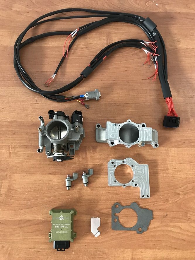

Потихоньку колупаемся. Сделали установочный набор инжектора на РМЗ-500.
    116,4 КБ · Просмотры: 202
