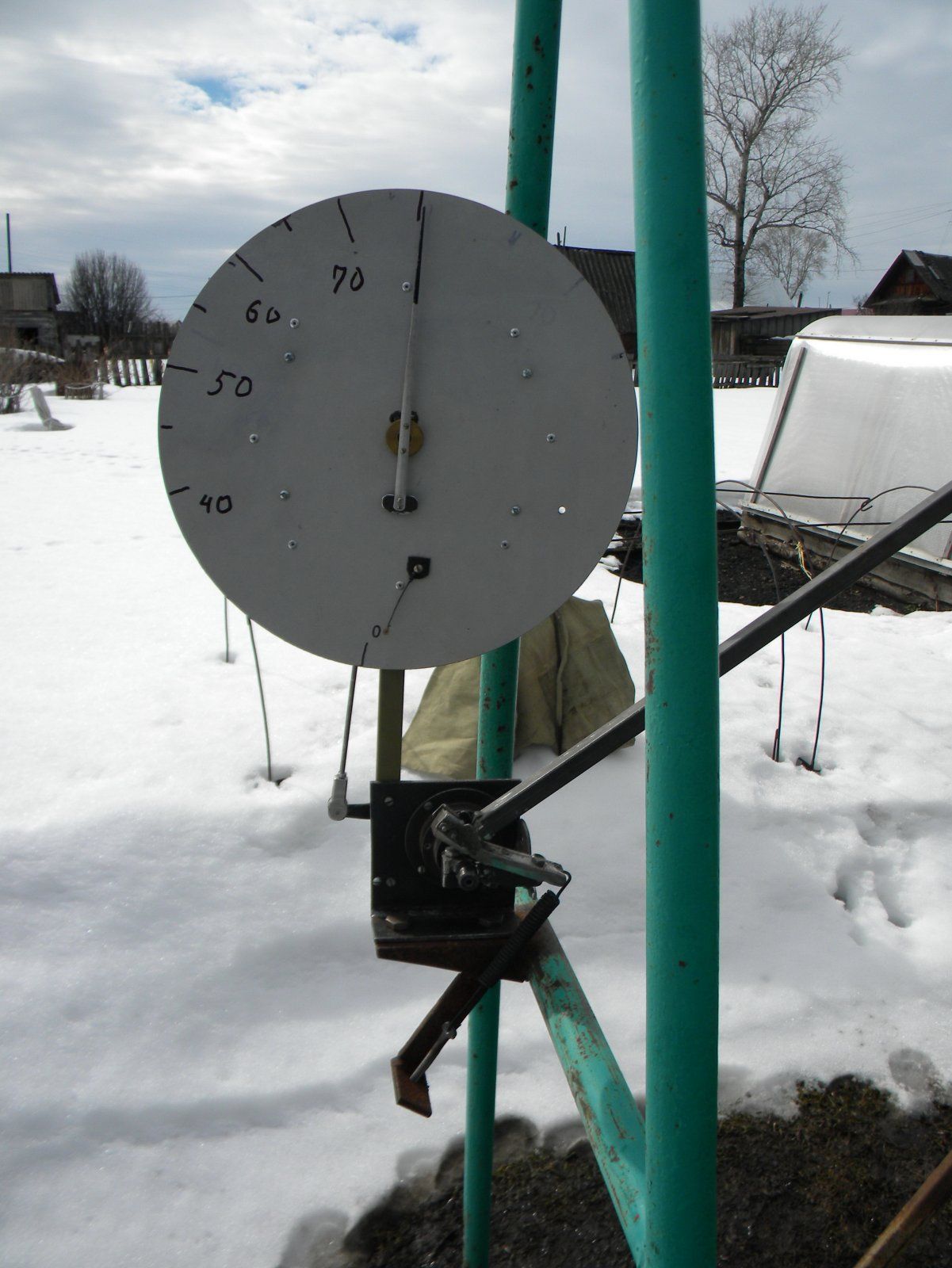

На этом режиме тяга по моему индикатору 50 кг. большую часть бензина мотор слопал с наитолстейшим удовольствием.

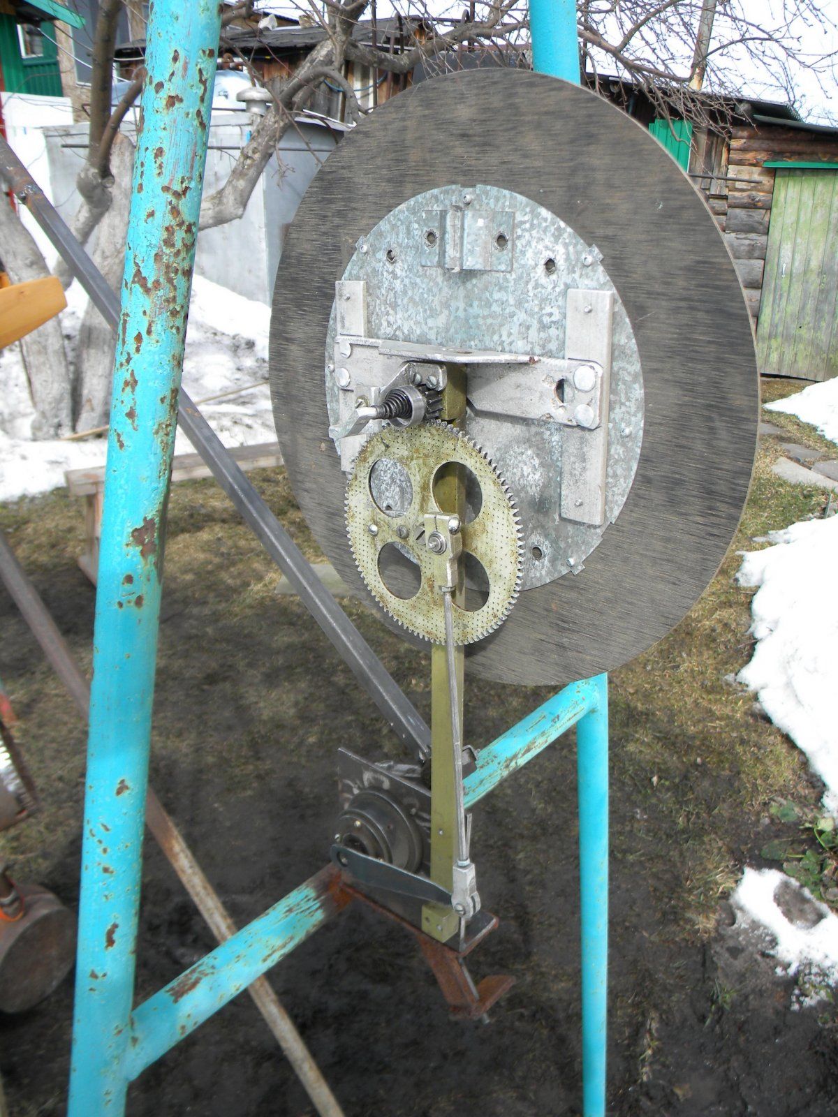

А вот и механизм моего индикатора тяги.
На конце штанги призмочка из отрезка трёхугольного напильника, упирается в 90 градусный пропил на малом плече вала. На длинном плече противодействующая пружина. На валу стрелки, пружинка компенсирующая люфт в зацеплении

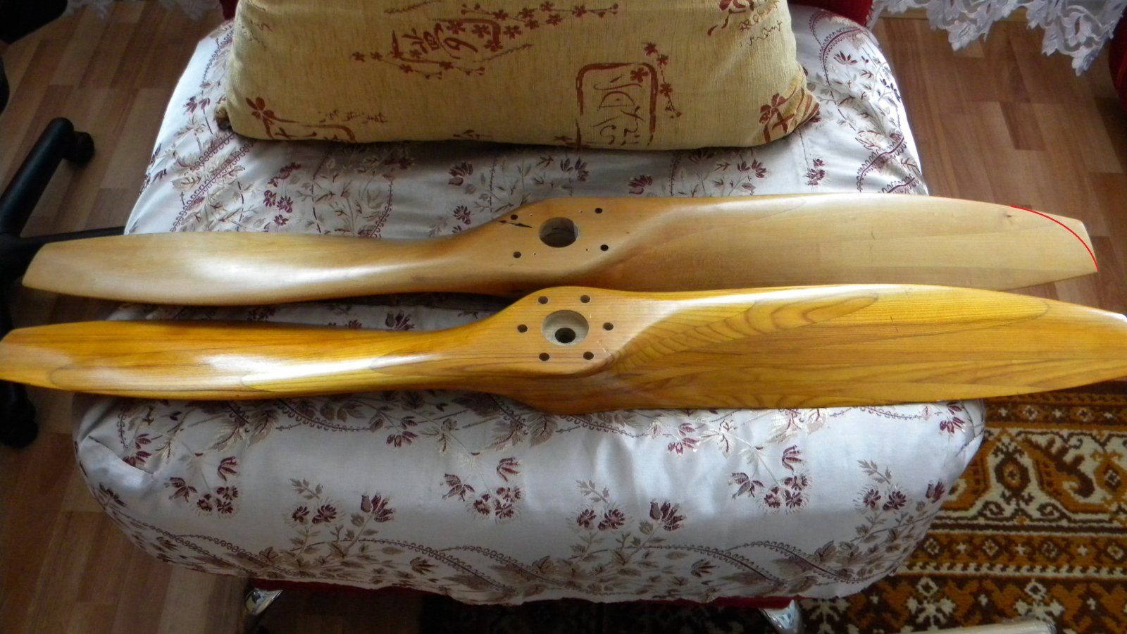

Я уже думал над тем, чтобы изменить форму законцовки. Округлить передний угол законцовки и сделать более тонкий профиль на конце. С вакуумной пропиткой эпоксидкой. На верхнем винте в правом углу подрисовал, как хочу сделать. У меня их два. Один нижний как базовый образец хочу оставить. Да и у него уже отверстия под болты просверлены были под другой диаметр. У меня крепится 4 болтами, берёзовый верхний.
Ну и это промежуточное решение. вообще хочу сдвоеный винт поставить, друг за другом, с небольшим углом опережения ближнего к двигателю по оси. Лидирующий будет чуть с меньшим шагом. Тогда перепады давлений на лопастях будут меньше и интерференция будет гасить эти перепады на отдалении от ВМУ. Х образные хвостовые винты на вертолётах дают заметное снижение шума хвостового винта.

Ну этот 115 см, в принципе можно и 120, но окружная скорость большая будет и шумность тоже. Наверно есть смысл чуть уменьшить диаметр, допустим 110. Потому что подхвата от резонатора нет, можно и увеличить чуток обороты. Даже и с этим диаметром скругление законцовки снизит нагрузку и обороты подрастут. Поэтому этот винт кроме законцовки трогать не буду, чтобы потом было с чем сравнивать. Буду экспериментировать. Я посчитал в проге, у меня получается где то 0, 6-0,62 нужно делать
