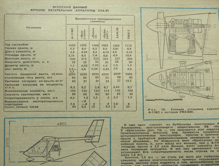

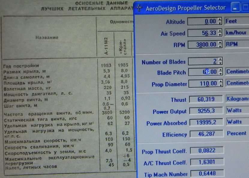

Есть у меня эта прога. Тоже игрался с ней. Вот данные лучших двух самолётов СЛА-85 "Кристалл" и А-11М2. Винт действительно немного можно подрезать, но думаю не стоит. Лучше завалить передний угол конца лопасти как я выше рисовал.
Там указана тяга 60 кг у обоих самолётов, только на разных диаметрах 110 и 900мм и обороты 3800 и 5200. Ну и нужно учесть, что у них не было резонаторов , поэтому мощность свою они явно не добирали.
В проге я эту тягу получил на скорости 58 км/ч.

"Кристалл" отнюдь не пример удачного, с плане ВМУ, ероплана, можете прочитать об этом даже на Вашем скриншоте(в правом нижнем углу) 😉 Так что реальная тяга, из-за затенения кабиной была меньше.
ИМХУ
Да, я в курсе. И летал он только благодаря низкой нагрузке на крыло. Я привел это просто в качестве примера.
У меня тянущая установка, и кабина обтекаемая будет. Да и нагрузка на крыло будет ещё меньше. Так что даже такой тяги ему будет более чем достаточно. Поэтому во главу угла я и поставил, надёжность длительной работы мотора на относительно щадящих режимах работы и снижение шума винта.

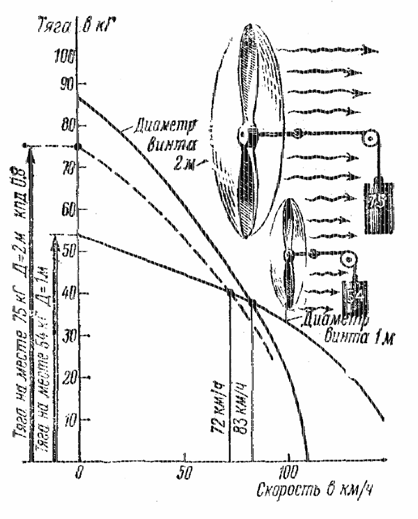

А низко оборотный винт большого диаметра с большой тягой нужен на аэросанях, но никак не на мотопланере. Тяга его с ростом скорости падает быстро. И если наложить графики падения тяги от скорости таких винтов, то при той же мощности, при пологом падении тяги оборотистого винта малого диаметра, и низкооборотного большого диаметра пересекаются в некой точке. После которой Тяга винта малого диаметра станет больше винта большого диаметра.
Мне нужна крейсерская скорость около 120 км/ч. С винтом большого диаметра и малой скоростью отбрасываемого воздуха это невозможно.

Ну давайте вертолётный винт на мотопланер поставим, и редуктор весом больше мотора. Оно мне надо, такой КПД? Речь вообще не о КПД, а о возможной достижимой скорости! Здесь по закону сохранения импульса, мы получаем большую силу при малой поступательной скорости (вертолётный винт) или при меньшей силе, разгоняем аппарат до более высоких скоростей. В данном случае, расчет винта на 120 км/ч нецелесообразен из-за того, что он просто не сможет разогнаться из-за низкой эффективности на стопе. При таком шаге у него будет просто срывное обтекание лопастей. Это ведь не ВИШ, а моноблок с фиксированным шагом. Поэтому здесь куча компромиссов. И на стопе как бы надо для разгона, и чтобы тяга не сильно падала. Поэтому расчет ведётся на скорость отрыва, 50-60км/ч, а там даже с падением тяги на скорости 120, будет тяга около 45кг, что более чем достаточно для крейсера. При том, что газ можно будет прибрать, чтобы не перекручивать мотор.
Так что не всё так просто как кажется.
По сути, когда мы ставим редуктор на винт, это то же самое, что включаем коробку передачв автомобиле на первую передачу. После разгона до 80 включаем уже 4 прямую, если не считать редукции моста. Точно то же самое и с винтом.
Хотите тягу, ставите через редуктор большой винт, и тянете тяжелые груженые аэросани по снегу на скорости 20-40км/ч. Хотите скорость на самолёте, ставите винт на КВ. При малой тяге, и длинном разгоне получаете скорость за сотню. Чистая физика!

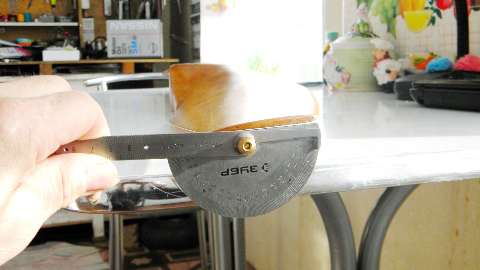

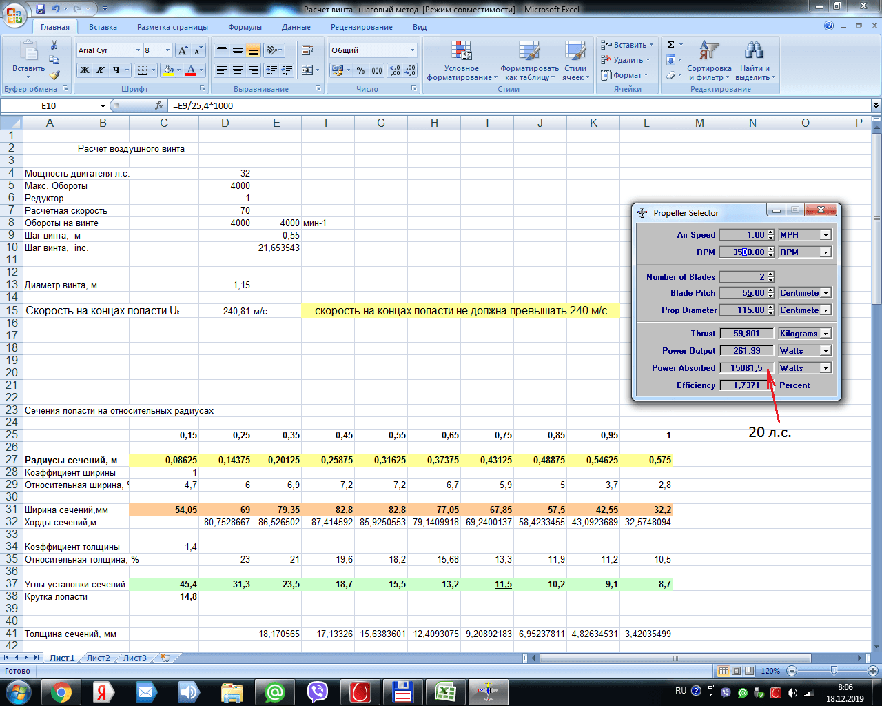

На счет обрезки винта согласен, а вот с шагом всё таки думается что даже маловат. И так уж куда меньше то 0, 4 или меньше даже если смотреть углы по проге и по тем углам которые есть. На конце у него 4 градуса
Здесь таблица подобрана по сечению 0, 75р. на моём винте в этом сечении как раз 11 градусов, а на конце меньше чем надо. Поэтому думал увеличить немного шаг, тем же способом. которым вы предлагаете мне уменьшить шаг. Но пожалуй пока воздержусь от этого шага. Дождусь, когда можно будет с этим винтом по полю погонять. Спасибо за ваше мнение. Буду его учитывать🙂
Вы измеряете угол по нижней поверхности?
А угол измеряется по линии хорды, т.е. прямой соединяющей переднюю и заднюю точки профиля. А значит у вас не 4 гр, а как минимум 6(судя по фото)
Ну в общем то да. Я и делал на это поправку поэтому в таблице стоит шаг 0,55. Немного даже завысил. Хотя на самом деле всё таки меньше.
