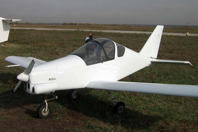

У меня был самолет весом 115кг с плюсом большим.
так вот за 10 лет его эксплуатации в общем то проблем не было. если только двигатель пару раз отказывал... но это уже другая история.
