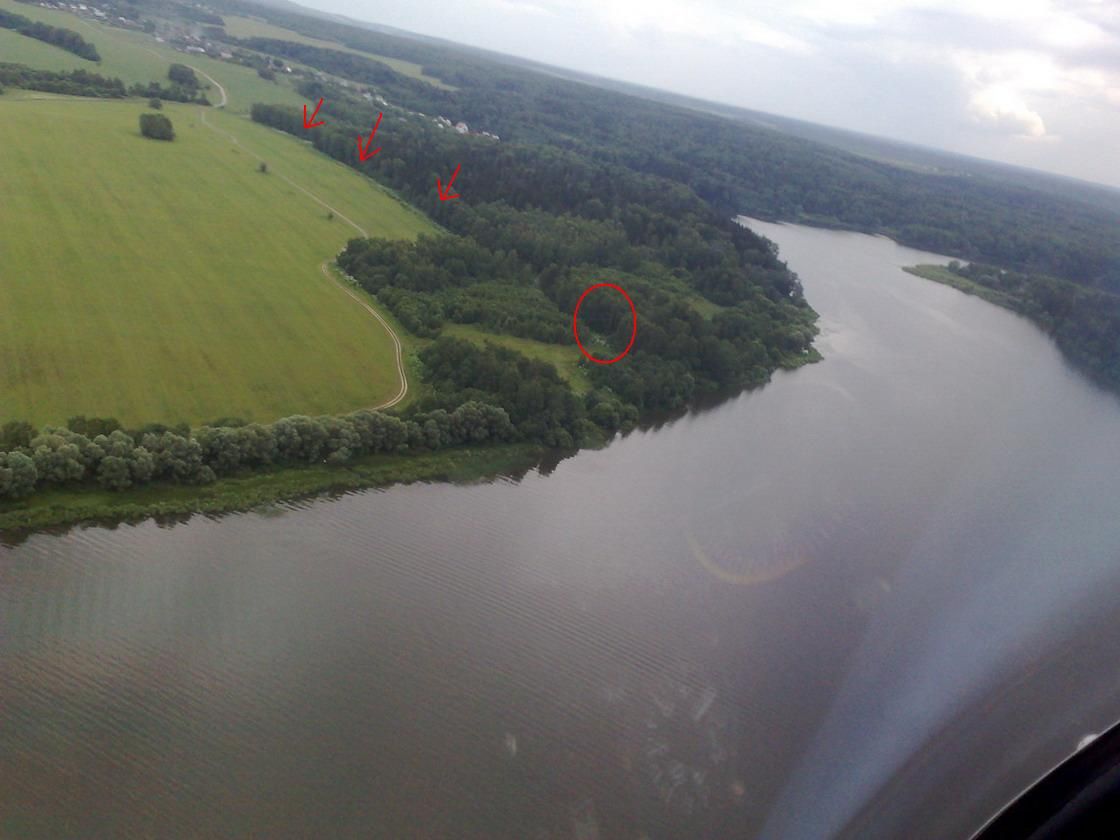

Первые свои провода я нашел на тридцатом часу налета метрах в двухстах перед собой. Зима, видимость миллион на миллион,  канал имени Москвы. По правому берегу идет линия ЛЭП к шлюзу, дальше вижу линию по левому берегу. Как-то не екнуло что это одна и та-же линия просто перешла на другой берег. Стал рассчитывать заход на посадку сразу на выходе канала на Икшинское водохранилище на лыжах на лед. Меня там ждали и хотелось сесть красиво (к слову о 75% процентах про которые писал Гена). Снижался уже с закрылками, скорость никакая, провода увидел в упор. Как удалось перепрыгнуть, до сих пор не понимаю. Просто кто-то сверху решил что я обучаем и можно дать мне еще один шанс или просто пожалел, спасибо ему, я потом еще одного пацана и девку сделал. С тех пор прошло уже лет семь и сейчас когда в среднем посадок с подбором на воду до 30% от общего количества процесс происходит так… Перед вылетом к заданной цели проводится опрос по возможности  всех кто там был или есть на предмет наличия  всяких гадостей над водой в воде (лесосплав на водоеме, наличие притопленных деревьев после стихии и пр.) и под водой в районе предполагаемой посадки, потом, если предпологаемая вода судоходная берется лоция и с нужных листов делается перенос воздушных и подводных переходов (якорь брошенный на кабель тоже не приятно). При подходе к неизвестному району посадки даже при наличии максимума информации от доброжелателей и умных книжек не в коем случае не снижаюсь ниже уровня деревьев растущих по берегам. После прихода в заданную точку нахожу известные мне из разных источников препятствия, если есть обнаруживаю любое жилье человека с обоих берегов потому что если есть провода они точно будут между этими населенными пунктами а также там в случае необходимости есть шанс найти помощь и совершенно точно найти самогон… После этого встав в круг с высоты 300м.(выше смысла нет) начинаю очень медленно снижаться в вираже, осматривая место предполагаемой посадки со всех сторон и с разных высот до 50м. Так и только так, осматривая со всех сторон и высот, под разными углами освещения появляется шанс что-то увидеть, чего там не должно быть. Для Atasa,  про проход на 100м. писал не я и при посадке на воду и при прочих выкрутасах на малой высоте он практически бесполезен, один или два прохода вам помогут при посадке на чужую ограниченную площадку для оценки условий но не для полетов и посадок над водой имеющей русло и два берега в населенном районе планеты. Только после всех выше описанных процедур начинаем снижаться для посадки с одной единственной мыслью: [highlight]ЕСЛИ Я НЕ УВИДЕЛ ПРОВОДА И ОПОРЫ ЭТО НЕ ЗНАЧИТ ЧТО ИХ ТАМ НЕТ[/highlight].
Прошу прощения за качество. Кружочками обведены места где стоят металлические опоры перехода. Стрелкой указан край поля где в плотную к деревьям идут невысокие столбы продлжающие ЛЭП. На левом берегу районный центр, на правом дачный поселок. Называется попробуй угадать откуда в дачном поселке берется электричество, как туда провести линию и где ее искать летчику.
    74,1 КБ · Просмотры: 216

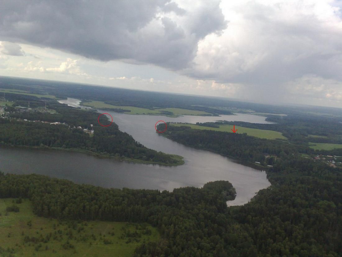

Подлетаем ближе, высота 150, удаление 1000. Опоры искать бесполезно они в полтора раза меньше деревьев. Жаловаться тоже, Чубайс впарил свое кресло с аукциона и ушел на покой.
    71,5 КБ · Просмотры: 247

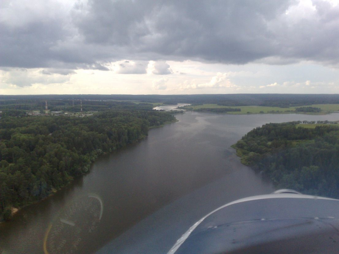

Разворот на 180 и проход с обратным курсом, видно рябь на воде, колеи грунтовки но только не опору, столбы и провода.
    74,4 КБ · Просмотры: 250

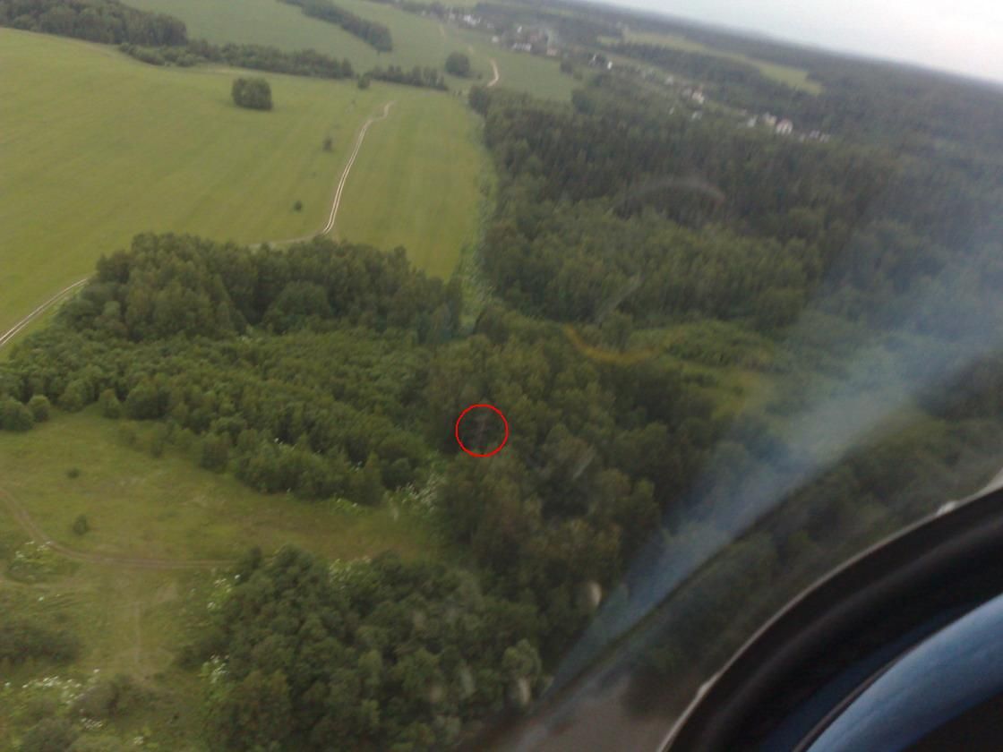

И вот наконец потомки северо американского индейца по кличке зоркий глаз смогут разглядеть металлическую опору перехода и только с этого угла и только на фоне земли дали отблеск провода. Просеку кто нибудь видит? Это местечко находится прямо в пятой зоне Ватулино и я совсем не уверен что кто-нибудь не найдет эти провода в пятидесяти метрах перед винтом. Больше мне к сожалению добавить нечего, рассказал все что мог. Ссылки выше с видюшками к сожалению до понедельника посмотреть не могу, мобилка опухнет загружать.
    73,1 КБ · Просмотры: 211
