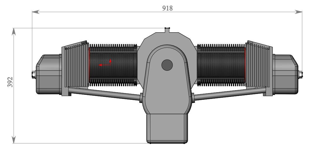

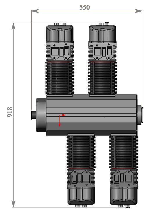

А Вы вооружите взгляд и все скомпонуется. )) У этого коленвала и этих головок одно и то же расстояние между шпильками, компонуется прекрасно. На счет крепления цилиндров к картеру проблем вообще нет, они будут стягиваться шпильками от одной головки до другой соседнего цилиндра. Картер там будет просто зажат между цилиндрами.
Вот поршень конечно отстой, во всех смыслах. По хорошему надо свой изготавливать.
И с распредвалом будут проблемы. По крайней мере, как на представленной модели, где ось толкателей наклонена в сторону головок, а не чисто горизонтально, придется делать под каждый толкатель кулачек с индивидуальным углом, никакие другие распредвалы уже не подойдут. Если же располагать горизонтально толкатели, то получается на красиво и износ толкателей соответственно будет выше.

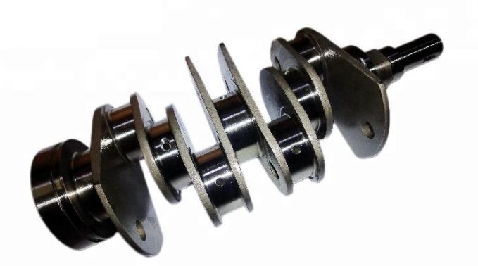

Китайские кованные коленвалы для гоночных авто ~60тр в розницу внушают больше доверия чем то что ставится на УАЗ
Китайские кованные коленвалы для гоночных авто под размер заказчика за 60тр в розницу внушают больше доверия чем то что ставится на УАЗ
Странные вы какие-то. Ну и толку от этого коленвала. К коленвалу нужен комплект вкладышей, шатуны, которые имеют какой-то палец, к которому подойдет соответствующий поршень.
У коленвала ЗМЗ-514 в этом смысле все идеально, он дизель, значит если его сделать бензиновым, то законно увеличиваем диаметр поршней, шатун подходит, палец подходит, осталось поршень сворганить и все! Остальное мелочи, хоть их и много.
Цилиндры потом можно обтачивать, напрессовывать на них алюминий и нарезать ребер с лучшим охлаждением. При наличие шпилек, берущих всю нагрузку, здесь вариантов не мало.
Вот с головками да, тепловую нагрузку авиадвигателя они, вероятнее всего, не выдержат, но и их можно на крайняк фрезеровать. Сейчас тоже бьюсь над головками, правда под 92мм.

У меня один, простой вопрос. Неужели в Москве не осталось ни одного квалифицированного инженера моториста которому можно было показать ваши 3D наработки?
Если вы сами это рисовали, то вам простительно, если рисовал кто-то дипломированный, то это вызывает тоску и печаль. В былые, советские времена, за такой курсовой проект студента отправили бы всё переделывать. Вы действительно что-то делаете, не понимая что делаете, заявляемые вами параметры двигателя ни на чём не основываются, просто ваши хотелки. Вы не видите разницы между дизелем и бензиновым двигателем. Печально всё это. К сожалению сейчас правят "эффективные менеджеры". Конечно деньги ваши, можете делать что хотите. Вас не в чем упрекнуть, если вы рисовали не сами, а тот кто рисовал он хоть голову включал? Не позорьтесь, лучше удалите эти художества.
