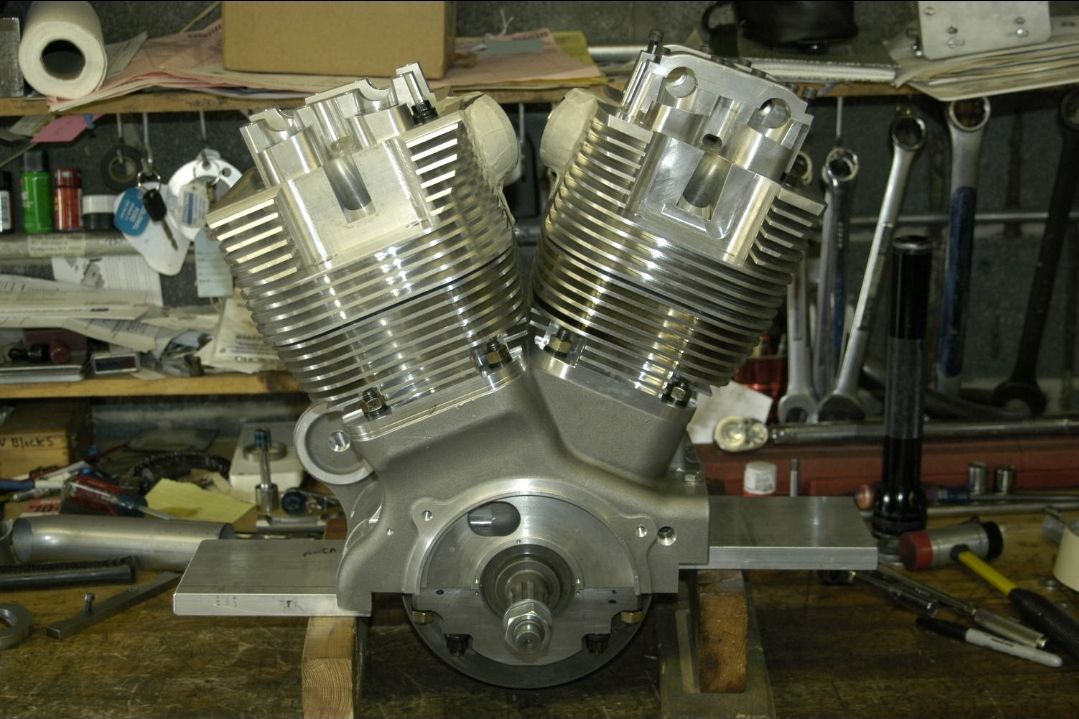

Напишу раз. Особого желания участвовать в данном диспуте нет. Как говорят французы вкусный десерт из мышинных какашек не сделать. Это достаточно скромные деньги, если они будут использованы целевым образом. Коллектив Лимбах 7 человек в Германии и 22 в Китае. Вся компания Хирт вместе с торговцами 25 человек. Подразделение Зонгшень скопировавшее и производящее Ротаксы в Китае 46 человек. Dmotor в Бельгии 18 человек. Стоимость штампа для ковки правильного коленвала в стиле Лайкоминг 2 млн, шатунов 700тр. Набор модельной оснастки, кокилей и пр для литья картера поршней и цилиндров около 16млн. Оборудование для покрытия никасил 16200 фунтов стерлингов. Испытательный стенд с термобарокамерой 4.7млн.
Движок для Харлея 160лс. Принимал посильное участие.
