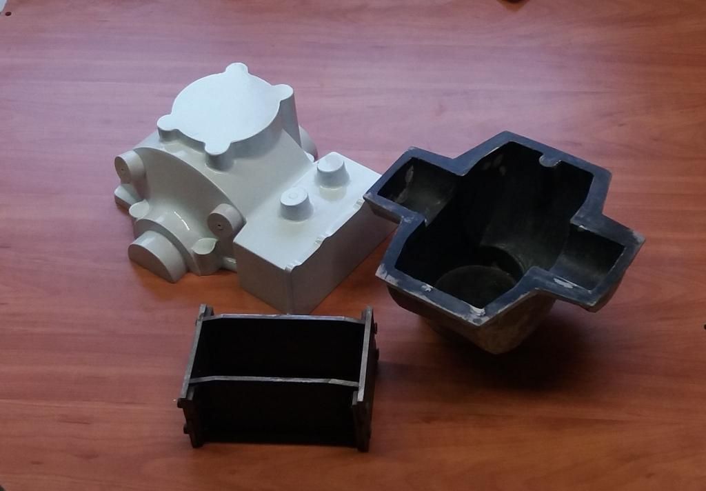

Лгм с покрытием. Картер из двух половинок ? Какой вес +- изделия ?

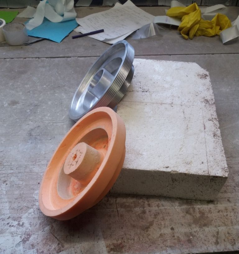

Литьё в песок по пенопластовой модели.-обработка потом всё равно понадобится,требующая определённой оснастки для станков.
А пенопластовую модель как делать? Если прессовать, то оснасточка для этого обойдется дороже чем для самого литья, если точить быстроходными камнями (я так модели шкивов делаю), то времени уйдет много, а результат одноразовый. Кроме того нужна специальная эмульсия для модели, вибростолы для засыпки песком. Все это конечно можно подготовить, но это затратно по человекочасам.
Если точить модель, то лучше из чего-то твердого, с нее потом можно кучу отливок сделать, и доработать, если что, проще.
У меня вот на эту оснастку для литья картера месяц ушел. К сожалению, ЧПУ у меня нет, 3D принтера нет, возможности заказать изделие на стороне тоже нет. Поэтому и месяц. По цилиндру и головкам тоже есть неплохие кокильные продвижки. Поделился бы опытом, но сам еще как слепой котенок. (Делаю под размерность ЗМЗ 406 92мм)
Лил и не мало. И модели довольно сложные. Саму модел можно на чпу пенорезе вырезать из отдельных кусков, который собирается за пару вечеров на коленке. Или если форма по сложней и на двухмерные блины не разбивается - на чпу фрезере. Опят же идет любой, только обороты повыше или зашкурить потом все.
Да это все понятно! Вот мужчинка даже оребрение таким способом выплавляет.
Речь идет о том, что это все одноразовое. Даже просто дефект отливки и вам заново надо делать модель. А дальше что, при переходе на мелкую серию?
А я вот сделал многоразовую модель и снял этот вопрос полностью с повестки дня, занялся проблемой коленвала.
Такая технология хороша для серийки. Хотя, если у Вас большой опыт, Вам наверное виднее.

Пенопластовую модель мы вырежем, нужно литьё.

Я надеялся на ответ типа - Давайте модель, отолью)))
Если будете делать модель из пенопласта, то к слову, ее можно использовать и не только как газифицированную, но и просто как модель для формовки. От пенопласта очень хорошо отскакивает песок на жидком стекле. Поэтому предусмотрите везде возможность выема. Там, поверхности с конусностью всякие и т.д. Конечно, ногами трамбовать смесь уже не получиться, но аккуратно можно.
