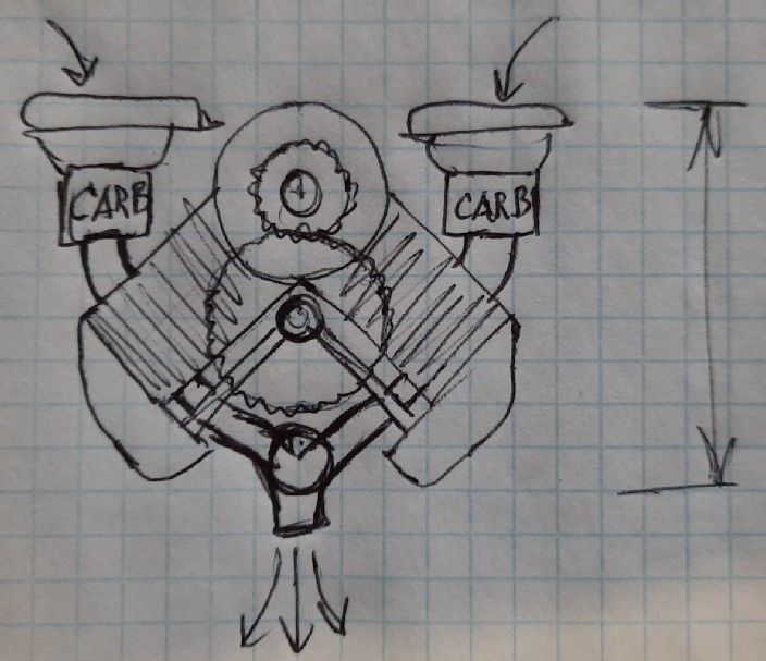

Например, на пропеллер до 1,8 м; 80 л.с. при 2200...2300; прямой привод; мне больше нравится вариант перевёрнутого V8 на основе самых маленьких жигулёвских поршней диаметром 76 мм, установленных на самое обычное Уазо/Волговское колено с ходом 92 мм. Два карба, например, от автомобиля Ока 🙂
Такой мотор в лобовой проекции почти в 2 раза меньше обсуждаемого здесь оппозита. Плавность крутящего момента вообще не сравнима.
А от чего планируете использовать цилиндры? Ураловские? Судя по рисунку, головки нижнеклапанные?
...А от чего планируете использовать цилиндры? Ураловские?...
Чур меня, чур! ))) Ни в коем разе ничего Ураловского 🙂
Межцилиндровое расстояние УАЗовского колена 116 мм. В первом приближении вроде подойдёт стальная безшовная труба 114 мм со стенкой 20 мм. Внутри припуск пару мм на расточку и хонинговку. Рёбра высотой миллиметров 15...17 нарезать на токарном. Ну и термообработка, азотирование и т.д. что там положено делать 🙂
Если приглядеться куда входят/выходят коллектора, то заметна верхнеклапанность. Просто такие детали не пытался изображать. Этот рисунок не чертёж, и даже не эскиз. Всего лишь принципиальная схемка.
Кстати, распредвал от того же от чего и коленвал.
Сам то я если бы делал, то только верхневальный. Не вижу смысла в нижнем расположении распредвала, если в каждом из рядов более 2 цилиндров.

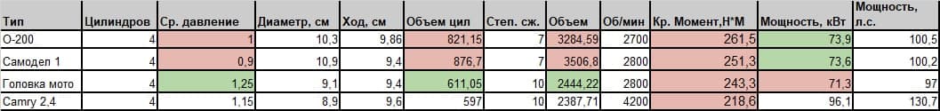

Планируемый оппозит на 80 л.с при 2500 об/мин должен выдавать 65 N•m с литра объёма. Предполагаю, что головка Д-144 после удаления дефектов литья и лёгкого портинга на это способна.
Вот тут терзают сомнения. Момент зависит от наполняемости, а та в свою очередь не только от формы и качества каналов, а еще и от пропускной способности клапанов, их расположения в цилиндре, геометрии этого цилиндра, резонансных эффектов на впуске и выпуске, фаз и оборотов. Как мы помним:
Д-144 выдаёт 60 л.с. при 2000 об/мин
И есть немалая вероятность, что с повышением оборотов (почти на 1000, т.к. планируемые обороты "народного" - 2800), данная головка вообще работать перестанет. Попросту сопротивление потоку воздуха будет непомерным, ибо = скорость в кубе.

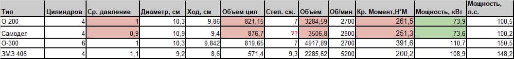

Но вернемся к тому с чего начали. К цели проекта. Допустим цель у нас
2800 об/мин, 0.9 среднее эффективное давление, 3,5 литра. 100 лошадок
Для сравнения возьмем О-200, О-300 и ЗМЗ 406 (просто для картинки).
Красным я пометил те моменты, в которых данный проект уже проигрывает почти 100 летнему аналогу.
Но я не уверен что среднее давление 0,9 это реальная цифра. Все же думаю что будет побольше. Однако ситуацию это не спасет.
Во первых, как я уже сказал, размеры цилиндров, и, соответственно поршней. Большие цилиндры это - детон, плохая газодинамика, высокие теплопотери, как следствие нагрев. Большие поршни это - лишний вес. А лишний вес это - плохая приемистость и высокие нагрузки на шатуны и колено. Высокие обороты противопоказаны, ибо поршни могут покинуть чат.
Степень сжатия планируемого мотора мне не известна, но учитывая вышесказанное - больше 7, боюсь, не светит.
Во вторых с данными комплектующими получается, что диаметр больше хода. Это соотношение хорошо для оборотных двигателей, а у нас тихоход с тяжелыми поршнями. Таким образом получается что компоновка не особо подходящая. Да и газодинамику в камере сгорания это не улучшает. В идеале все же надо стремиться к "золотому" отношению - либо диаметр/ход равны, либо диаметр чуть чуть меньше хода. Но это скорее нюанс, чем проблема. Тем более, что в сравнении с О-200 разница не сильно большая.
В третьих впуск и выпуск. Выше я уже указал что находящиеся на одной стороне они как минимум мешают общей компоновке подкапотки, плюс не реализуются должным образом резонансные эффекты. Для таких (средних) оборотов впуск и выпуск должны иметь определенную длину. Считать я ее не считал, не быстрый это процесс. Но в любом случае она (длина) должна быть. Но авиационная специфика (ограничения веса и размеров) не позволит эту длину где то разместить. А короткие раннеры - опять же удел оборотистых моторов. А у нас тихоход.
В четвертых - даже на бумажке явно видна низкая эффективность мотора. Одинаковая мощность с О-200 при большем объеме и оборотах и с меньшим моментом. Но это на бумажке. В реальности же мы получим здоровенный, тяжеленный мотор с крайне малым КПД и соответственно расходом 40л в час. Боюсь это не тот результат, которого хотелось бы достичь.
Резюмирую - не лучший путь для достижения ПОСТАВЛЕННОЙ ЦЕЛИ. Боюсь что в данном варианте даже 100 л.с не увидеть.
