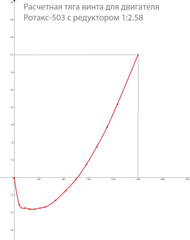

Это заблуждение. На полетных скоростях винты только-только начинают тянуть на оборотах примерно выше половины от максимальных.
при работающем моторе тяга есть у любого аппарата.
Её величина разумеется будет у всех разная, в зависимости от особенностей конструкции, но в любом случае она слишком мала чтобы оказывать существенное влияние при посадке.
Нет, Леха, на холстых оборотах в полете все винты тормозят и начинают тянуть начиная примерно с 50% оборотов.

Думаю  тут ошибочка. Шаг винта 0,6 , обороты двигателя пусть 1500, знасит обороты винта 570/мин делим на 0,6= 342 метра винт ввинчивается своим шагом за минуту.
Теперь скорость пдельта пусть будет около 60км/ч. Это примерно 1000м/мин. То есть винт не дает тяги, а наоборот дает сопротивление полету и если заглушить, это сопротивление возможно даже уменьшится
Ну тут ты ошибаешься, у меня бывает тросик ручного газа цепляется и обороты не падают до холостых, так на 1800 уже очень заметна тяга так что на посадке и полосу проскочить можно, при максималке 5100.
Замечаешь что тросик зацепился именно по тяге а не по тахометру.
Ещё по скорости снижения очень хорошо заметно , у меня например при 2000 об. скорость снижения уменьшается более чем в два раза.
Может всё же 50% не от максимальных, а от оборотов горизонтального полёта?
У меня они около 3300 в одно лицо.
Вот типичный график зависимости тяги от оборотов на скорости 75 км/ч  По вертикали тяга, по горизонтали обороты винта (не двигателя!)
Посчитано для Р-503, но и со всеми другими движками картина схожая, к примеру для движка 80 л.с с 4-х лопастным винтом и макс оборотами винта 2400 на скорости 75 тянуть начнинает с 1100 об/мин
Возможно это заметна не тяга, а уменьшение торможения.
А в снижении как же?
На холостых и с заглушенным снижается примерно одинаково, на 2000 об. скорость снижения падает в два раза.

Сергей, посчитай момент начала тяги винта конкретно для своего дельта, учитывая шаг винта, обороты двигателя, редукцию, соответственно обороты винта, полетную скорость. И ты получишь довольно точный результат.
Если винт не вращается, он  тормозит, если вращается, но медленнее, чем нужно для нейтрального воздействия, то он тормозит еще сильнее, а тянуть начинает после того, как шаг винта обгонит полетную скорость.
С графиком порядок 😉
Ну значит твой винт не такой, какой обсчитывает программа, не суть важно, на холостых в воздухе все винты тормозят. А вообще ради интереса уточни установившуюся скорость снижения на холостых, заглушенном и на 2000. Надо будет у себя тоже посмотреть.
