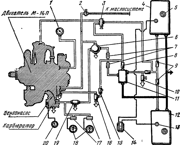

Замеряли компрессию следуя комментариям данного форума:
1) На холодную - 5 (5.2) бар
2) На горячую (сразу после отказа на 170-180 градусах ГЦ) - 5 бар
3) вскрывали крышки клапанов - всё там чисто, даже очень чисто и никаких отложений не обнаружено. Зазоры на всех клапана одинаковые 0.3 мм.
4.) Заоры на контактах обеих магнето- 0.35 мм.
5.) Свечи, карбюратор, бензонасос, топливные шланги - всё новое.
Двигатель не сразу даёт полный отказ. Можно сказать отказывает в 2 этапа:
1 этап стабильно работает только до 40% - при попытке продвинуть руд вперёд начинает захлёбыватся. В этот момент давление бензина 0.1. При попытки закачать заливным шприцом - обнаруживается что шприц пустой.
2 этап если даже оставить работать на 40% через примерную минуту стрелка давления бензина падает до 0 и двигатель тихо мирно полностью останавливается. При этом шприц также пуст.
Через минут 30 - шприц начинает закачивать, давление на указателе топлива поднимается и опять запускается как ни в чём ни бывало. И так каждый раз одно и то же по кругу.
На этот раз также обнаружили новый момент - если после отказа двигателя (полной остановки) открыть крышку основного бака - то издаётся хорошо слышный кратковременный "пшык". Также какой то звук бурления или перетекания в компенсационном бачке и странный прирывтстый звук (гул/сонар) в районе расходного бочке - и всё это при не работающем двигателе.
Можете верить, можете нет - когда техники заметили этот звук, я прислушался подумал может куропатка где то в поле. Но когда пошли на звук то обнаружили что отчётливо идёт от расходного бочка.
Это похоже на то, что не работает вентиляция топливного бака. Очень часто в таких случаях по мере потребления топлива в баке образуется вакуум и топливо перестает поступать в двигатель. Чем больше топлива в баке тем быстрее это происходит. Обычно вентиляция огранизуется двумя способами - либо стоит вентилируемая крышка, либо (при герметичной крышке) вентиляция осуществляется через специальную трубку в районе горловины или верхней части топливного бака. Я не знаю, как это сделано на ЯКе и есть ли там вообще вентиляция бака.
А что за трубка на первом фото в посте #253 и почему она сплющена?
Может вам попробовать запустить двигатель без крышки топливного бака? Если он перестанет глохнуть, то вот вам и проблема найдена.
Жирным выделена вентеляция.
Что там у Вас из баков за трубка?
Это дренажная трубка заливной горловины бензобака. Сливает излишек топлива - при переливе в момент заправки. Частично проходит через внутреннюю полость бензобака.
По Вашим описаниям - происходит разрыв подачи топлива. Странно, что топливо уходит и из заливного шприца, он подключён иначе. Лет сорок назад, у меня, был похожий случай, даже два. Несколько иные симптомы, но может - Ваша тема. 1) Треснула гофрированная трубка заборного шланга расходного бака. 2) Зависание блока обратных клапанов. Попробуйте подключить подачу топлива из альтернативной ёмкости минуя пожарный кран. Не будет работать заливной шприц, но на горячем дв-ль запустится. Сразу будет решена куча предположений. Удачи.

какие ещё предположения, если компенсационный бачок горячий (очень), а расходный холодный? Тут предположение в детали номер 7, на приведённой мной схеме. И до кучи в куче дерьма в топливной системе. В т.ч. и в дренажах (пшик при открытии баков).
Но колхозаны (не путать с колхозниками) уже приготовились приматывать асбест, ставить толстые прокладки (посмотрел бы я на это), дополнительные насосы и прочую ХЕРНЮ.
Раз топливо кончается в праймере, то это как раз и говорит, что вся проблема в прекращении его подачи после запуска двигателя и кольца-мольца, клапана-млапана, толкатели, свечи и пр. не имеют к этому никакого отношения. Может быть обратный клапан установлен задом-наперёд. Если он немного пропускает, то, пока самолёт стоит, потихоньку топливо набирается в компенсационном бачке и даёт возможность запустить и прогреть двигатель. Двигатель запустили, насосом топливо откачивается откуда можно, в том числе из компенсационного бачка и двигатель глохнет. При этом пары топлива из компенсационного бачка через неправильно поставленный обратный клапан продавливают топливо через магистрали обратно в баки , создавая там избыточное давление. Появляется характерное бульканье в топливной системе и "пшик" при открывании крышки топливного бака. Температура тут, скорее всего, не причем. Так совпадает.

Вы, за все время ни разу не сказали, пшик из бака(как избыточное давление) или пшик в бак (как вакуум)?
Если шприц и бензонасос обезвоживается(остается без бензина), то всего два варианта - либо создавшийся вакуум препятствует подаче бензина, ли бо наоборот - паровая пробка не позволяет топливу протолкнуть её давление.
В обоих случаях неисправность одна - где-то отсутствует соединение магистрали с атмосферой. Что должно быть обязательно. А у Вас сейчас топливная магистраль герметичная, закрытая.
Вероятность вакуума более вероятна (простите за туфтологию), поскольку насос имеет клапана и способен развить приличное давление.
А что Вам мешает опробовать временную схему - подключить временную тару к насосу и поставить временную тару на обратку (канистры например)
Сразу все увидите.
Подающую канистру можно по поднимать и по опускать ниже/выше родного бака.
Все поймете сразу.
Туфту про всякие прокладки не рассматривайте совсем

Ваша проблема в обратных клапанах топливных баков. У Вас установлены клапана с падающими заслонками. При их установке надо убедиться в том, что установочные риски обр. клапанов смотрят строго вниз. Если дело не в этом, то надо отдавать на хонинг. Но, можно попробовать то, что сделали мы в 80-х. На выходную дренажную трубку б. баков мы надели резиновый дюрит большего диаметра и сделали срез в сторону полёта. Фактичиски мы просто, немного увеличили наддув б.баков и дефект - исчез. После этой операции ЯК-18Тпролетал четыре года и улетел в Харьков на КР. Когда, после ремонта, перегоняли с-т назад - увидели, что проблема вернулась. Дома мы повторили свою "ДОРАБОТКУ" и самолёт ещё много лет без проблем. Смысл - при избыточном наддуве, подобные клапана, работают более синхронно. Удачи.
Работал с этими клапанами в начале - они продувались в обе стороны.
Мы их шлифовали очень мелкой шкуркой и подгибали затворные клапана, после чего добились того что клапана начали держать в одну сторону а в другую пропускать - заеданий при изменениях пространственного положения в руках, также не было.
На борту мы их нашили всего 4 штуки, из которых: - 3 штуки на Т-образном "блоке обратных клапанов" установленный в фюзеляже между обеих основных баков (2 предотвращают перетекание из основных баков на друг друга во время кренов, 1 для предотвращения переливания топлива из расходного бака обратно в основные баки), и еще 1 установлен (установленный на основной топливной магистрали идущий к пожарному крану под капотом, фильтру грубой очистки и дальше на бензонасос МЛ) под полом левой педали в первой кабины - его задача удерживать давление бензина после закачки заливным шприцом в магистраль и в общем препятствовать утечки топлива обратно в расходный бак.
Когда этим занимался в голову пришла идея на будущее ЗАМЕНИТЬ ЭТИ ВСЕ ОБРАТНЫЕ КЛАПАНА ЗАТВОРНОГО ТИПА на обратные клапана с ШАРИКОВОЙ СИСТЕМОЙ.
