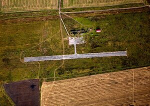

Ну  так  про  Мишу  и  Валентину - 2.  Миша  -  слава  Богу  -  имеет  пока  возможность  летать  с  асфальтовых  и  бетонных  полос.  Типа  таких :
Так  что  регулярноя  необходимость  взлёта  по  кочкам  -  ему  не  досаждает....  Потому  видимо  и  усиление  шасси  не  стоит  у  него  на  повестке  дня. Иначе  он  уже  чтото  придумал  бы.  🙂  Миша  редкостно  рукастый  человек  -  и  если  он  чтото   не  сделал  -  значит  реальная  необходимость  не  назрела.
