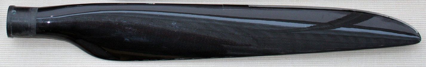

Господа,
больше применяйте карбона в строении лопасти вперемежку со стеклотканью, тогда и вес будет приемлемый, (700 гр лопасть с оковкой), и жесткости больше.
Но в этом случае цена поднимится. Выбор вариантов есть.

А что мешает целиком из карбона разного делать? Цена материала в процентах от готовой цены-мизер! Большинство западных производителей винтов (судя по Фридрихскафен-2015) уже перешли на чисто карбон.

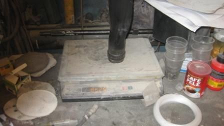

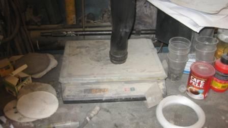

Лопасть без оковки, одна из самых тяжелых. после 2х ремонтов и балансировки 860г.  Есть и по 780 и 820 г. Всего винтов четыре.

Чтобы Вам понятно было: 1. Ветка про Дончак. 2. Я сравнивал те винты которые получал от Вас, они были без оковки, с теми которые делает Конотоп, они с оковкой. 3.Меня интересует почему возрос вес.
Ну вот, теперь, наконец-то, понятно.
Старый Дончак, кроме отсутствия оковки, имел максимальное количество угля в лопастях, поэтому и самые легкие лопасти.
Правда, затем разработчик винта Павел Димитров пришел к выводу, что чисто стеклянная лопасть без всякого угля, однородная по составу, работает не хуже - но этих, Вы, видимо не получали. Теперь же, после передачи разработки Лугапропу, они, максимально сохранив геометрию, перевели винт как на свою втулку, так и на свою технологию и на свои материалы. И если ранее, в случае установки лопастей "не по ранжиру" приходилось специально просить об усилении, то теперь все лопасти делаются универсальными, с серьезными запасами прочности. Хорошоли это или плохо - судить потребителю. Кто-то по полной использует эту прочность. А кто-то - просто конвертирует в соответствующее увеличение ресурса.

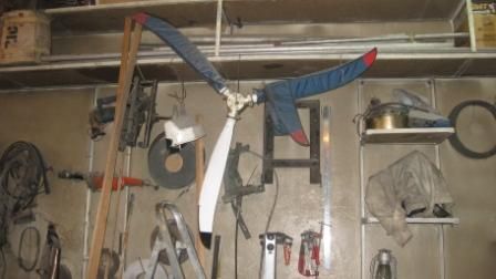

Вчера наконец-то облетал винт. Провисел он у меня год с лишним, все не доходили руки поставить на дельту. До этого стоял Авиаспектр , трехлопастной. Сразу говорю ,это мои субьективные впечатления. И тем не менее я считаю нужным поделиться. 1. После запуска редуктор шумит/перебирает сильнее чем ранее. 2. Уровень вибраций выше почти во всем диапазоне оборотов, за исключением 3300-3500. 3.Тянет вроде бы/вроде бы/ лучше.. 4.Свист/непонятный/ при 2000-3000об/мин двигателя. Не страшно, но раздражает. 5. Вес. 6. Дебет/кередит в сторону Авиаспектра. Фото позже.
Вы сравниваете два или три винта? На фото у Вас старый ВН-3. Плюс у Вас самарский, плюс винт Конотопа. Правда, про вес самарского Вы ничего не сказали.
