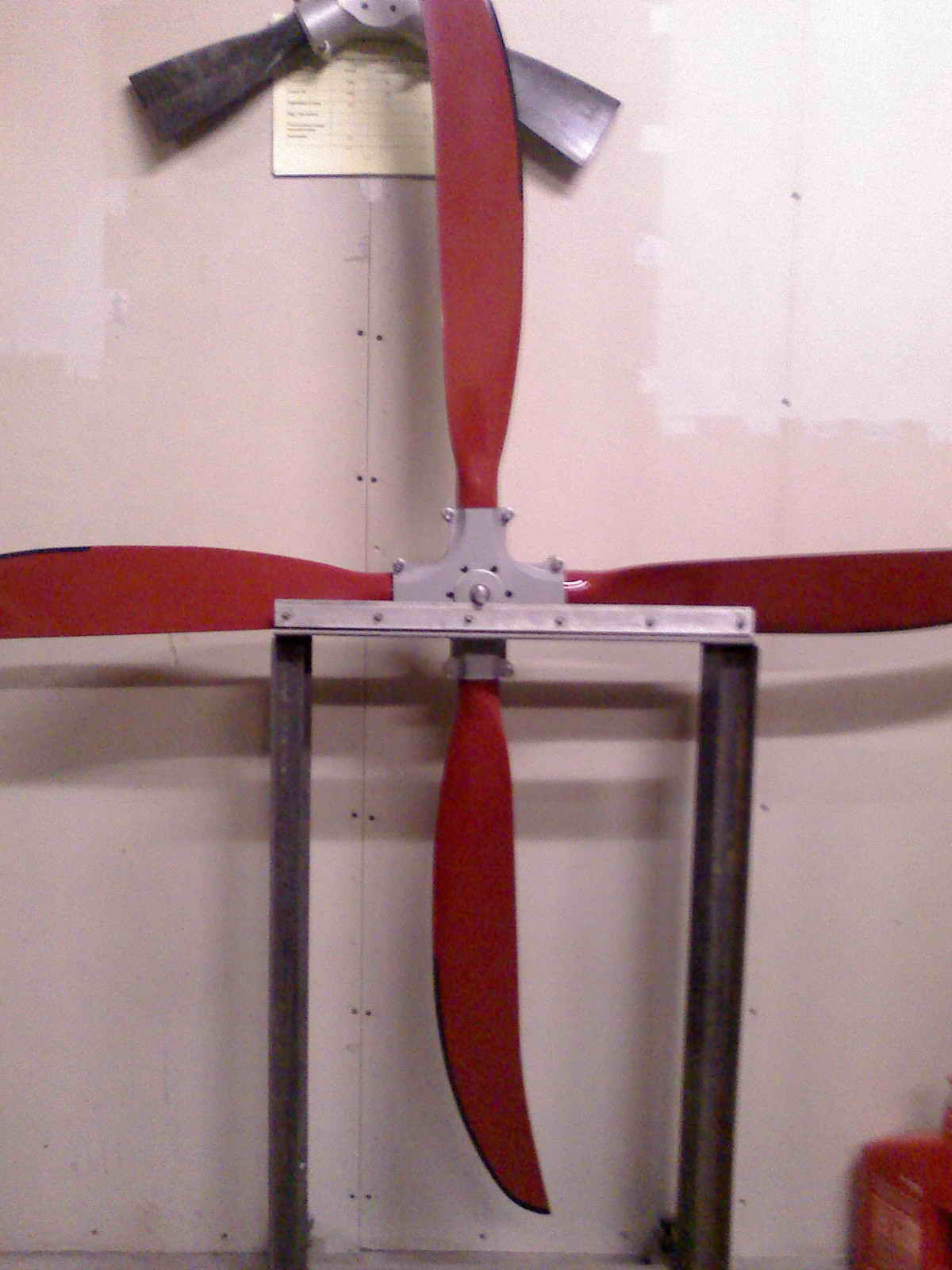

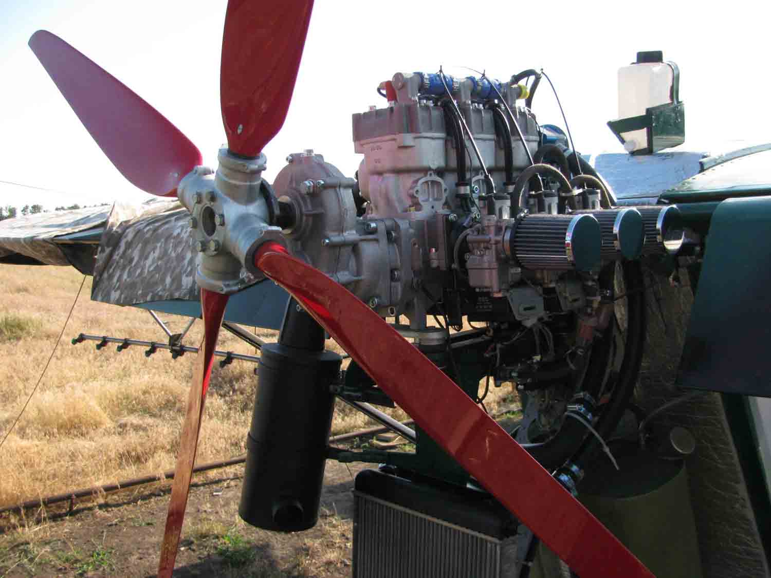

Костя, это наверное 4-лопастный вариант ВН-3 на Хирте? И - как? Видел такой и на полтавском борте с 912-80, что в Харькове стоит.

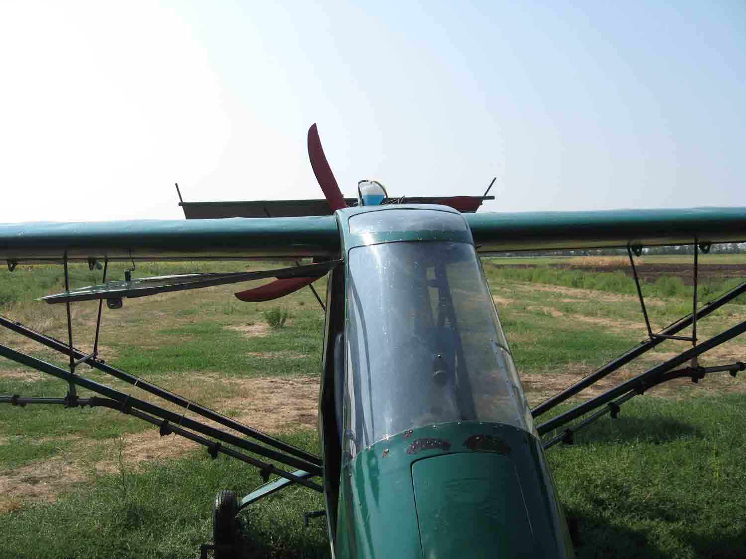

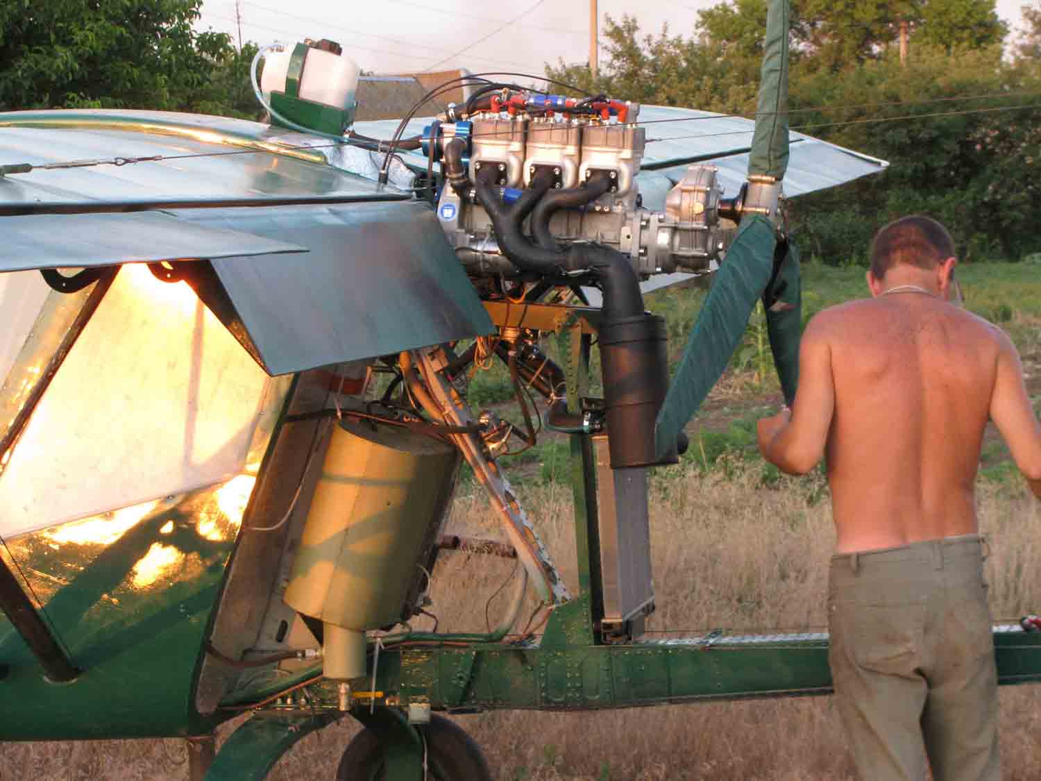

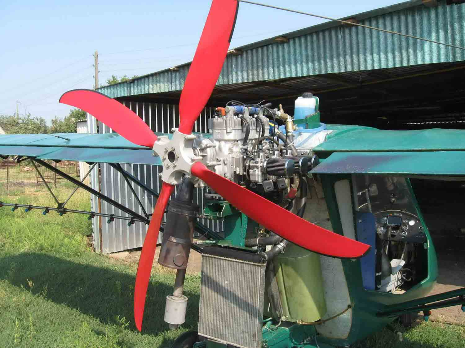

Да Владимир, это Дончак ВН-3 1740 мм, только правого вращения. Первое, что порадовало это статическая тяга в 270 кг, для химика то, что надо (постоянно взлетные режимы, короткий разбег). При скольжении, ощущение, что самолет сейчас развалится просто отсутствует (тряски вообще нет и это радует). Сравнивали с Луганским ВВ от AERO и Юнкерсом (ВВ остались от Rotax582 стоявшем до Hirth 3702). С передней кромкой вопрос решен нанесением полиуретановой антигравийной пленки Venture Shield, (так как на этот профиль уже ставили нержавеющую оковку и результатом остались недовольны), 50 часов наработки, а ВВ как н о в ы й и пленка еще не требует замены. ВВ сейчас углепластиковый, пустотелый, залита только комлевая часть (стакан), передняя кромка с защитой. Лопасти покрыты полиуретан-акриловой эмалью.  Конструкция ступицы пересчитана и изменена, и проходит рентген контроль на заводе ФЕД, анодирона. Испытания ВВ Дончак ВН-3 с двигателем Hirth 3702 (100 л.с.) на самолете Х-32 Бекас проводились летчиком-испытателем Димитровым П.В. в конце августа 2010 г., наработка составила 50 часов. В итоге владелец заказал на второй борт еще один двигатель Hirth 3702 и 3 ВВ Дончак ВН-3.

1. Х-32 Бекас Hirth 3702 ВВ AERO
2. Х-32 Бекас Hirth 3702 ВВ Юнкерс

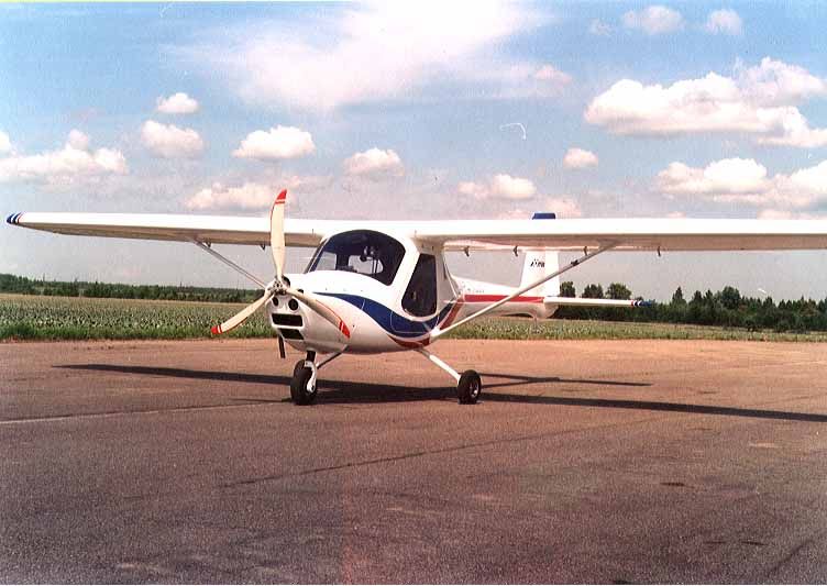

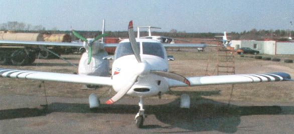

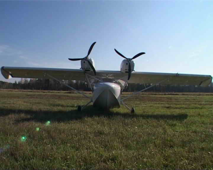

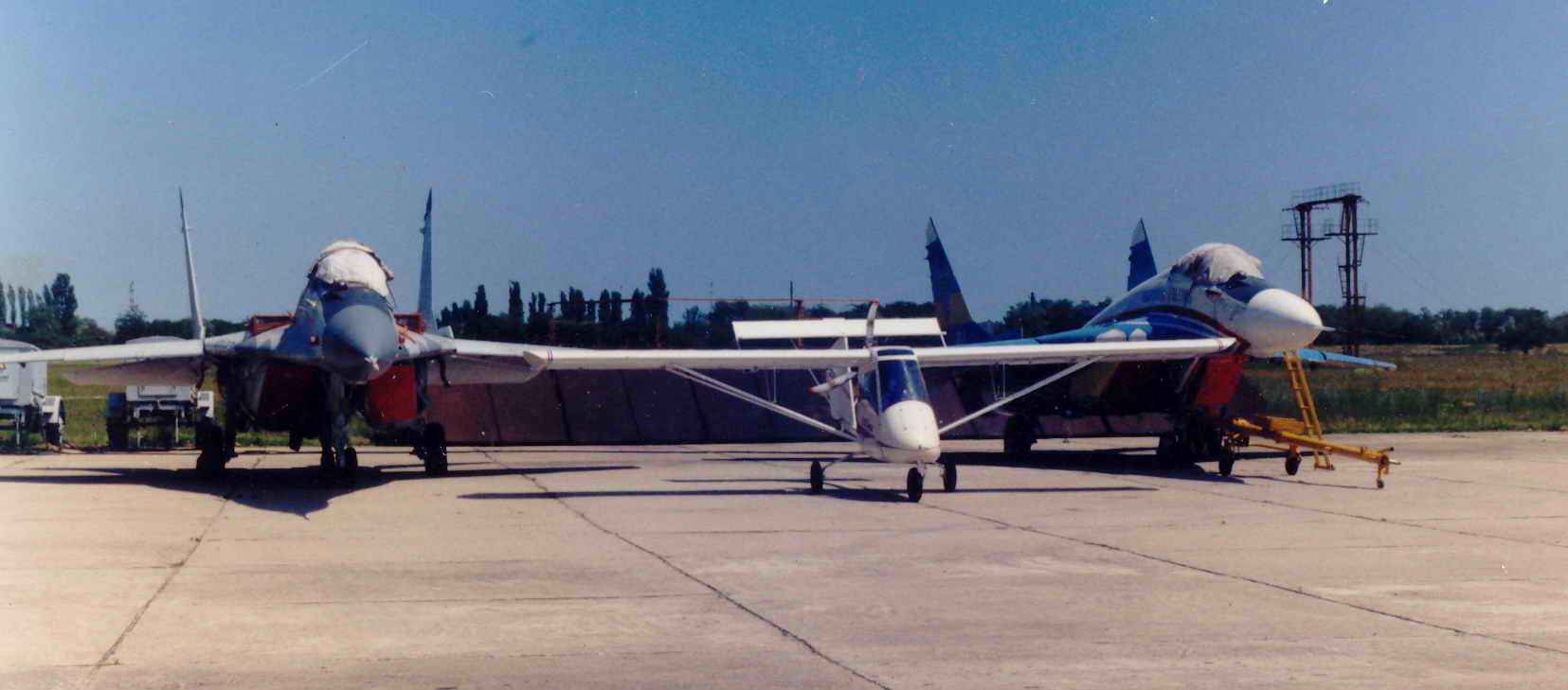

Еще немного фото:

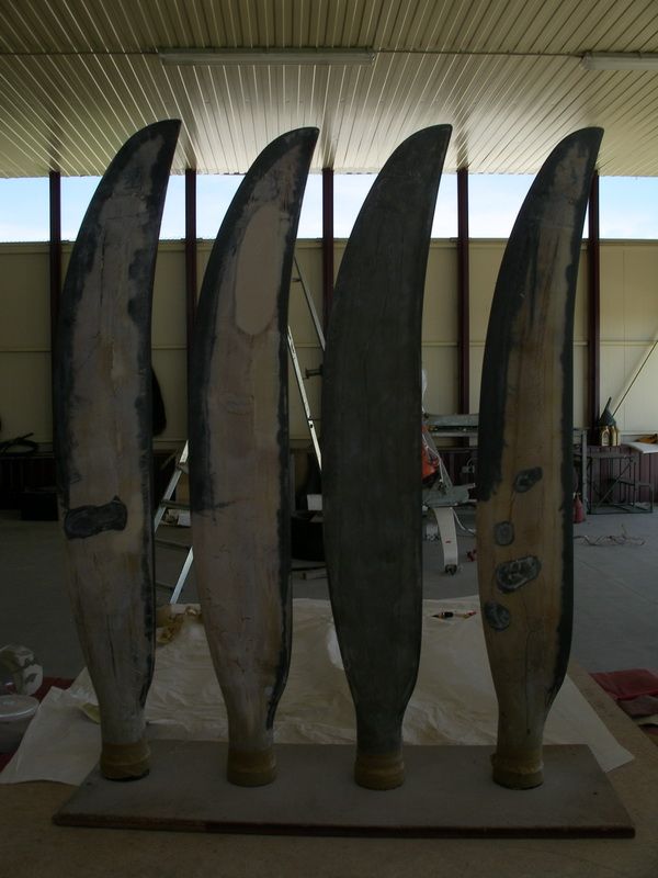

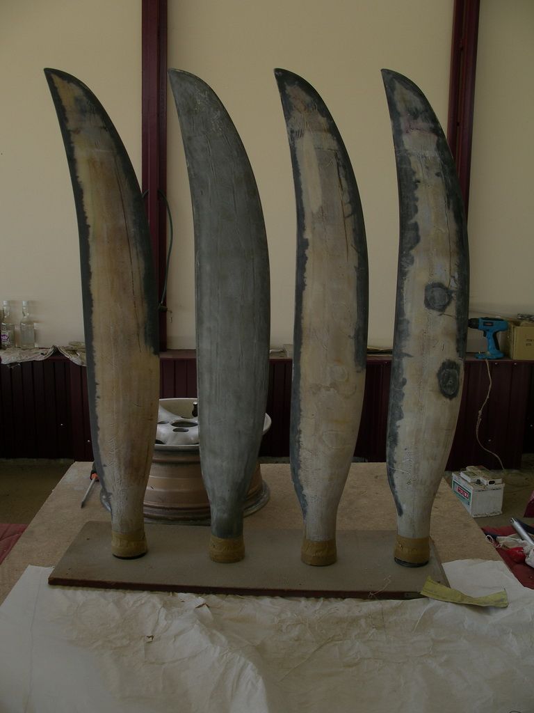

Это тоже ВН-3, но без краски.

Складывается впечатление, что собрали винт из того  что попало под руку. Качественно изготовлена всего одна лопасть(темная).
А темная часть ,это уголек?
Технологию конечно посмотреть бы ,пена пр таких условиях формовки плохой помощник, стабильность параметров от партии к партии не предсказуема
С уважением Олег
Мы получали 2 таких винта, и комплект лопастей, балансировали сами, все. Разница в весе достигала почти в 30 грамм, тряска была пока не отбалансировали аж в глазах рябило. Тяга у них хорошая,  малошумные ,но оковки нет, и это тоже проблема.
