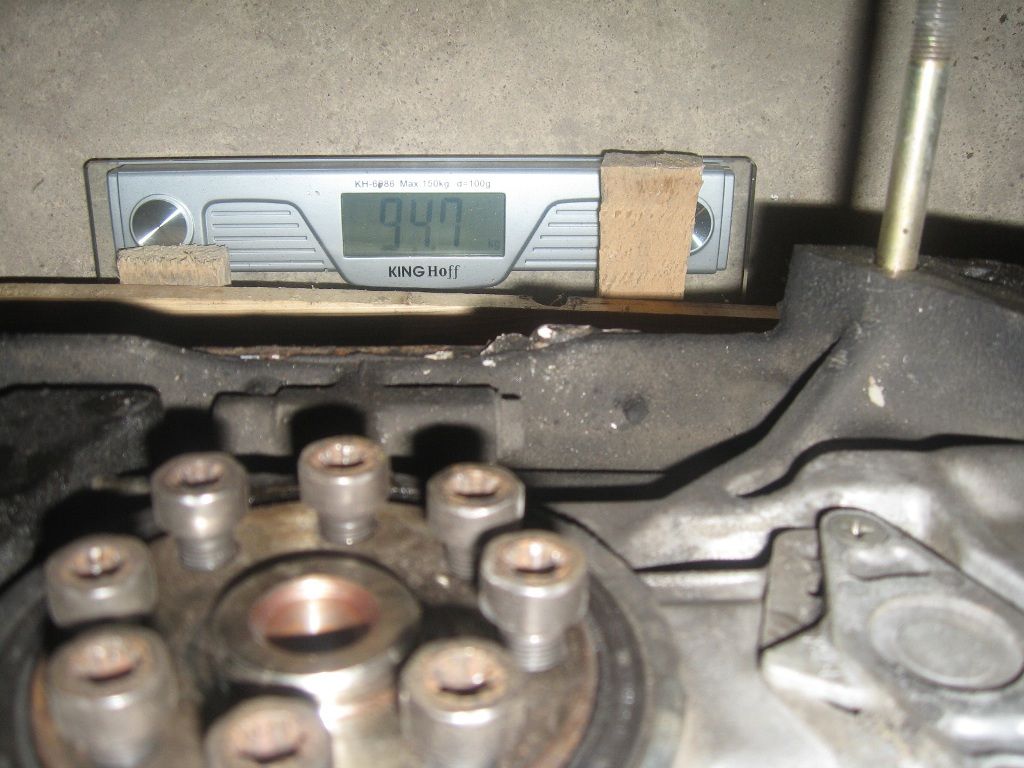

Нахожусь в самом начале пути к своему самолету. Посему изучаю матчасть и имею огромную кучу глупых вопросов, ответы на которые надеюсь найти у вас))
Хочу затронуть тему двигателей для легкомоторников. В автомобильных двигателях маленько вроде понимаю. Почитал темы конверсий тут на форуме и понял, что автомобильные двигатели не сильно то подходят. Но вот по каким параметрам - не совсем ясно.
Какие основополагающие моменты нужны для двигателя легкомоторника?
Ну понятно, что чем меньше вес и расход топлива и больше мощность и надежность - тем лучше.
Интересует, например, соотношение той же мощности к весу. Ну например, что предпочтительнее: 90кг вес и 120 л.с. или 140кг и 200 л.с.?
Опять же не совсем понятно упор на л.с. на фоне игнорирования крутящего момента...
Или вот интересно, какой максимальный вес двигателя можно "повесить" ну скажем в тот же пайпер каб?
з.ы. В одной из моих машин стоит двигатель V-6 весом около 200 кг, мощностью 320 л.с. при 6000 об. и максимальным крутящим моментом около 450 Н*м при 2500 оборотах с ровной полкой до 7000 об.. Причем этот двигатель достаточно легко форсировать для надежной работы до 500 л.с.
В другой машине - рядная 4-ка с 280 л.с. и весом 150кг...
Кстати, если интересно, могу накидать табличку с весом и мощностными параметрами распространенных японских двигателей.
есть интересные двигатели типа тойотовского 3S-GE VVTI BEAMS - рядная 4-ка объемом 2 литра, вес 125 кг и мощностью 200 л.с...

Важными параметрами являются, как Вы уже сами и написали: удельная мощность (отношение мощности к весу), либо удельный вес (отношение веса к мощности).
Данные параметры авиационных двигателей есть в свободном доступе (например удельный вес поршневых авиационных двигателей находится в пределах 0,5-0,7). Соответственно, чем ближе к этим параметрам удастся подобрать автомобильный двигатель, тем лучше.
Исходя из этого, для Вашего примера, удельный вес:
- 90/120=0,75 кг/л.с.;
- 140/200=0,7 кг/л.с.
Удельная мощность:
- 120/90=1,334 л.с./кг;
- 200/140=1,429 л.с./кг.
Отсюда: вариант 200 л.с. при 140 кг имеет большую удельную мощность и соответственно меньший удельный вес.

А авиационный двигатель бесспорно лучше, но в разы дороже. Если тот же 200 сильный 3s-ge можно купить в превосходном состоянии со всем навесным, с "косой" и "мозгом" от 1000 баксов, боюсь даже представить, сколько будет стоить хороший 200 сильный авиадвигатель.
К тому же, в плюс автомобильному двс идет ремонтопригодность, наличие запчастей и их стоимость.
А есть же еще 3s-gte (с турбиной) - где вес чуть больше, но уже под 300 л.с. К тому же он достаточно просто и дешево форсируется, не теряя в надежности. Впрочем как любой японский турбодвигатель.
   Тягу воздушного винта обычно считают по формуле, в которой присутствуют количество оборотов воздушного винта и мощность двигателя.
А так как мощность двигателя и крутящий момент взаимосвязаны оборотами, (Мкр=N/n ) то косвенно, крутящий момент как-бы тоже учитывается.

Еще как видеться для основных типов мелколетов на двоих, вполне достаточно ок. 100 л.с. Вес мотора вполне устроил бы ок. 100 кг если четырехтакт с водяным охлаждением. При стоимости всей СУ ((мотор+мозги+ и.д.), редуктор, винт) - ок. 100 т.р.
А зачем мотор в 200/300 л.с.? Или как у всех начлетов скорость от 250 на 2500 дальности и что б пилотаж крутил на перегрузках +25? 😉

Я на форуме полистал-почитал, перед тем как тему завести... Народ и на двигателях от "жигулей" летает. А они не блещут показателями мощности, веса и надежности. ))
Выше в посте указанный двигатель 2zz на тойоте целике мой знакомый уже 4 года никак не может "положить", вжаривая на гоночном треке "в отсечке" часами. ))
    107,5 КБ · Просмотры: 154
вооот! о чем я и говорил. Если повыкидывать все лишнее - можно сильно удивиться легкости мотора))
