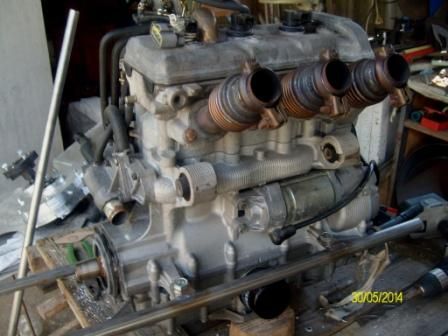

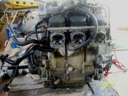

Я сам себе взял новый 2-х тактный двигатель Кавасаку 1100кажется от гидроцикла для пилотажки с мембранными карбюраторами. потому как авиапром таких не производит.
Но я понимаю, что он может отказать в любую секунду и буду ставить спас систему и летать только над аэродромом.

Ещё раз повторюсь, я не против авто двигателей, и даже за их использование и сам себе на самолет ставлю конверсию от гидроцикла.
Но просто надо понимать, что вероятность их отказа много выше, и не надо летать над лесами и домами, а лучше над полянками.
И понимать, что из авто двигателя в 150л.с. максимум можно снять 100л.с. продолжительных.
Ну и также быть готовым входить в сношение с ним, при каждых полетах и хорошо разбираться в двигателях.
