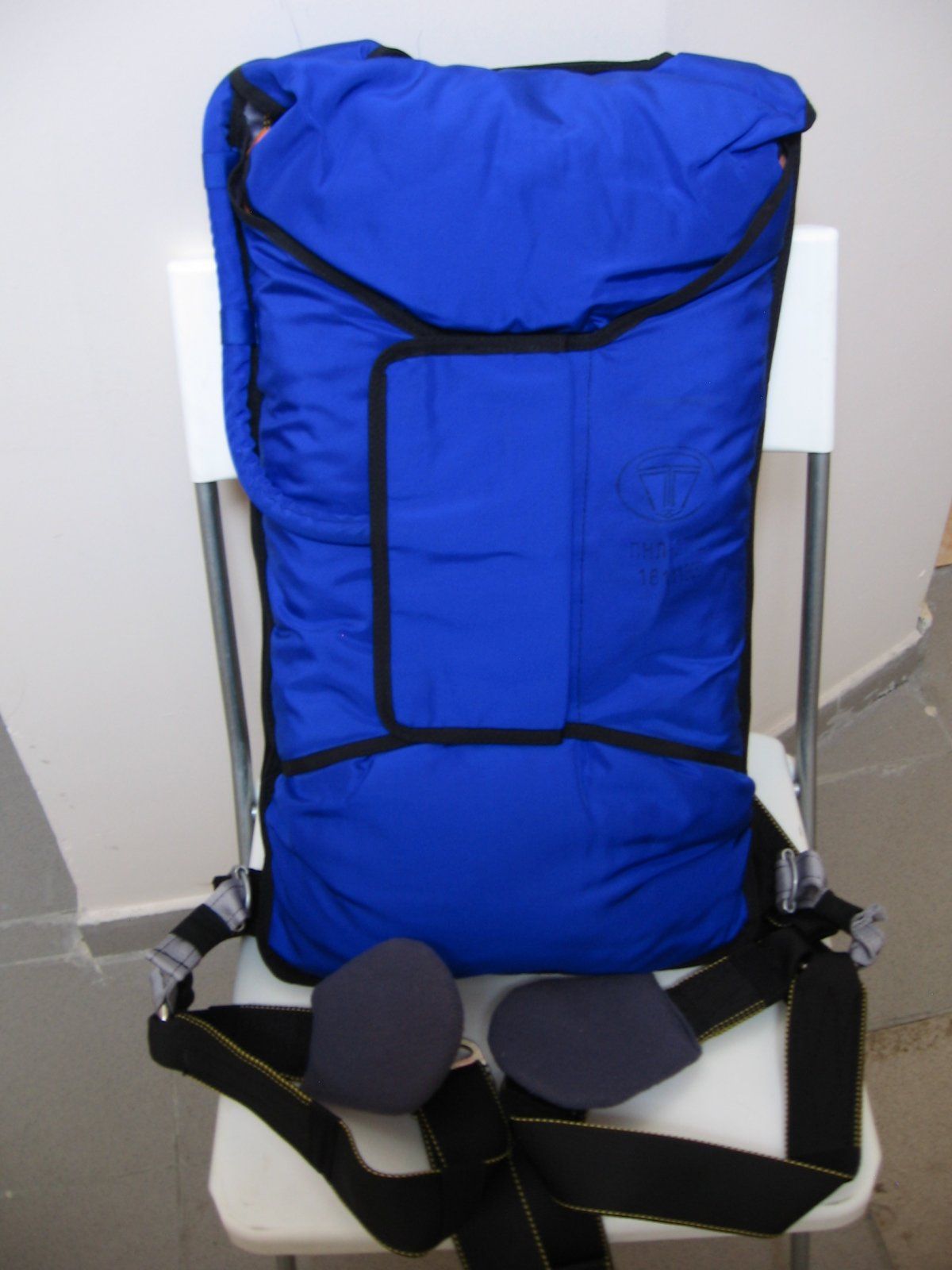

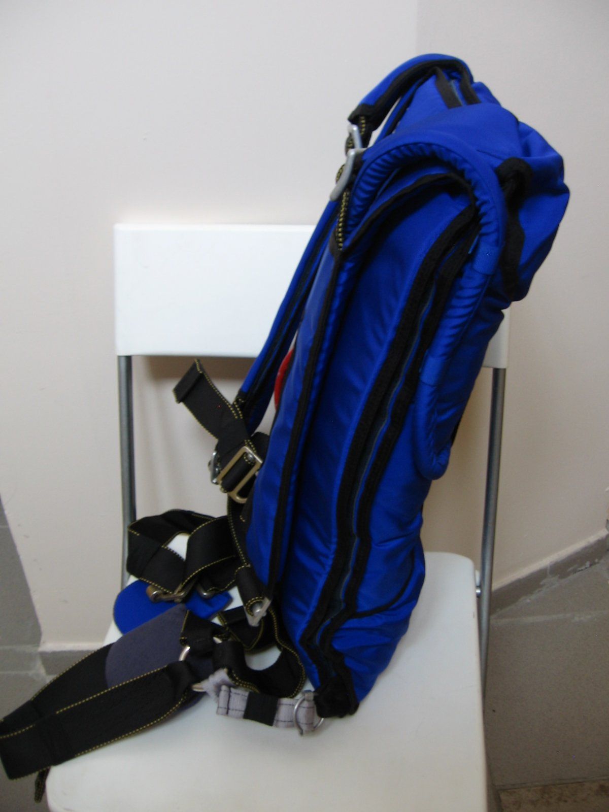

Парашют ПНП-27 УС получил обычную простую конструкцию подвесной системы и ранца :
– широкие пределы регулировок подвесной системы
– небольшое количество регулировок подвесной системы
– возможность регулировки «на ходу» без снятия парашюта
– возможность расслабить подвесную в кабине, чтобы снять давление на тело без опасности выпасть из нее при вводе в действие
– минимальное воздействие на тело ремней, отсутствие натираний и сопротивлений, общее ощущение «свободы»
Особенности парашюта ПНП-27 УС
Срок службы определен 12 лет, далее возможно продление после проведения регламентных работ и ремонта, зависит от состояния парашюта.
Система тренировочных прыжков предусматривает 1 тренировочный прыжок в год в течении срока службы.
Для тренировочного прыжка необходимо одеть вторую подвесную систему с запасным парашютом, остальные ограничения и требования как при тренировочных прыжках.
Подвесная система :
– система отвечает требованиям надежности и безопасности, нет опасности выскользнуть из подвесной.
- имеет небольшое количество точек регулировки, которые легко отрегулировать быстро, даже при снижении под куполом.
- очень легкий парашют, легко ходить, сидеть удобно.
Ранец:
- спинка упругая, ранец парашюта достаточно мягкий, может изменить свою форму под форму спинки.
- спинка сидения, чехлы ремней снимаются для стирки
- чехлы защищают ремни от нежелательного воздействия пота и загрязнений
- вытяжное кольцо на ожидаемом месте, нет возможности его «проворота», усилие вытягивания и ход небольшие
Купол парашюта надежный и проверенный треугольный ( дельтавидная форма Рогало) купол ПЗ-81 который создавался как запасной к спортивным парашютам-крыльям типа и эксплуатируется в парашютном спорте несколько десятков лет.
Положительным является наличие управляемого купола с небольшой вертикальной скоростью снижения и значительной горизонтальной скоростью. Необходимо изучение особенностей управления и тренировка по снижению и посадке.
В РЛЭ приводится подробная схема укладки, у любого опытного укладчика проблем не возникнет.
Приводнение требует проведения тренировки по расстегиванию ножных обхватов, перехода на висение на подмышках, последующее выскальзывание из подвесной. Необходима тренировка, подготовка к приводнению выполнима.
Дополнительно возможен заказ спинки для вкладыша поролона толщиной от 1-5 см для повышения удобства в спортивных планерах.

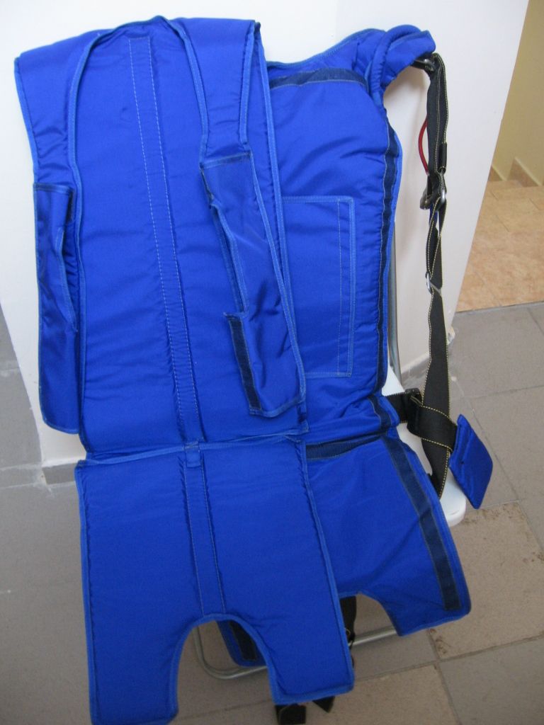

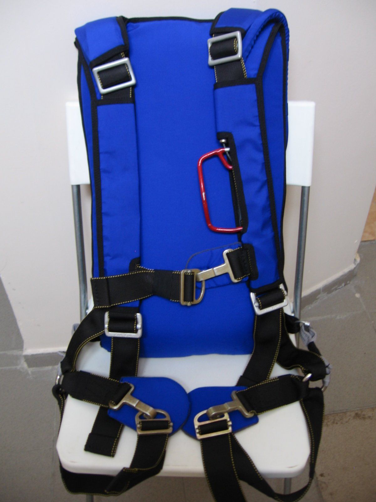

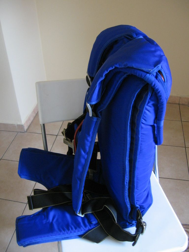

Парашют ПНП-60 М (М1) получил подвесную с центральной лямкой, подушкой по всей длине,
ранец и подвесная стандартной формы для спасательных парашютов для самолетов и планеров.
Купол С-5 проверенный спасательный парашют.
Особенности парашюта ПНП-60 М (М1):
Парашют, оборудованный подушкой для сидения и спинкой. Имеет круговую лямку для удобства снижения под куполом.
Срок службы определен 12 лет, далее возможно продление после проведения регламентных работ и ремонта.
Использовать спасательный парашют для тренировок правильно для уверенности в средствах спасения и полезно, чтобы изучить особенности именно своего парашюта.
Подвесная система :
- имеет небольшое количество точек регулировки, которые легко отрегулировать, даже при снижении под куполом.
- ходить с парашютом удобно, вес не чувствуется, подушка не мешает, сидеть очень удобно.
Ранец:
Спинка упругая, ранец парашюта достаточно мягкий, может изменить свою форму под форму спинки.
Подушка для сидения достаточно толстая и упругая, дополнительно возможно заказать подушку для вставок из поролона.
Спинка сидения, чехлы ремней снимаются для стирки. Чехлы защищают ремни от нежелательного воздействия пота и загрязнений, ультрафиолета.
Вытяжное кольцо на ожидаемом месте, нет возможности его «проворота», усилие вытягивания и ход небольшие.
Купол :
Положительным является наличие купола большой площади с небольшой вертикальной скоростью снижения.
Купол управляется перекосом свободных концов, без управления снижается как "круглый" купол.
При перекосе возникает скольжение или разворот за счет изменения направления выхода воздуха из щели купола.
Висение (снижение) в подвесной комфортно – наличие круговой лямки повышает удобство, заправить ее на место не составляет сложности.
Приводнение требует проведения тренировки, но значительно проще, так как достаточно расстегнуть обхваты и после снижения на достаточную высоту сидя в круговой лямке выскользнуть из подвесной.
