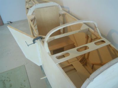

Честно говоря с двухтактниками мало возился,но уж больно отзывы о РМЗ нелестные. Вообще конечно всё поденьгам.

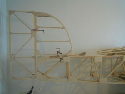

Все шпангоуты копии аргошных,высота от борта кабины до крыла 60см .Ну а ЦТ придеться подгонять империческими путями  к узлу крепления основных ног кабана(передних),между 2 и 3 ШП,может двигателем,смещением крыла со стойками и т.д. Шасси,или закажу рессору из Д-16,или обычную пирамидку с пружиной и выносной рамкой под фюзеляж(потяжелее но и прочнее).Ничего нового,всё уже придумано сверхчеловеками.
А сечения ЛОнжеронов фюза?Ширина кабины как на Аргоше-550мм?на какие перегрузки рассчитан -как на Арго?
Если  самолет  одноместный  и  не  превысит взлетный вес  350  кг  и  нагрузка  на  крыло  будет  не  более  40  кг/м, то  можно  поставить  Фольксваген  1,9  тип  4  если  найдете.  О  доводках  уже  много  описано  на  Форуме.  У  нас  прошлым  летом  с  фольксом  летала  Авиатика  890,  правда  с  одним  пилотом.
Мотор хороший,слов нет,знаю. Но для этого малыша великоват.

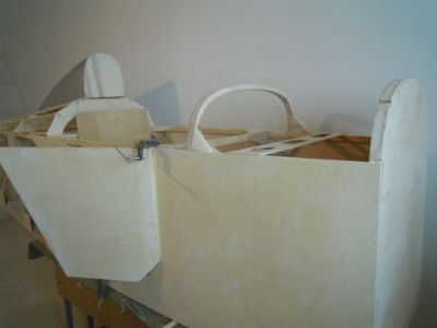

Спинка сидения откидная,для осмотра управления и внутренностей.
Потеплеет займусь,у меня товарищ автосервис держит,моторы переберает.
