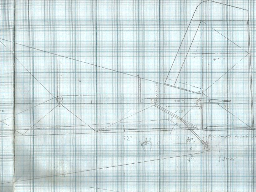

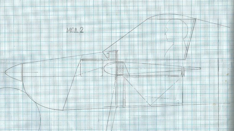

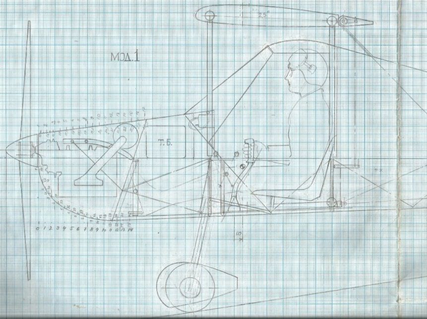

Вот делал както парасольку. Остались чертежи, можа кому надо буит.
Крыло две трубы дельтовских. Нервюры  ПС армированный, надеты на лонжерон. Ткань обшивка.Подкосы параллельны.
фюзеляж сварная ферма.
Двигатель РМЗ.
Под Ny=3.
По разным причинам не доделан был. Собрано крыло, фюзеляж, оперение.....((((
Ферма занижена для удобства посадки.
На базе фюзеляжа проектировался моноплан.
