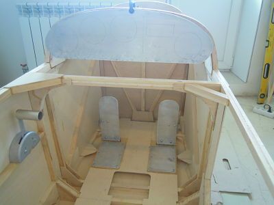

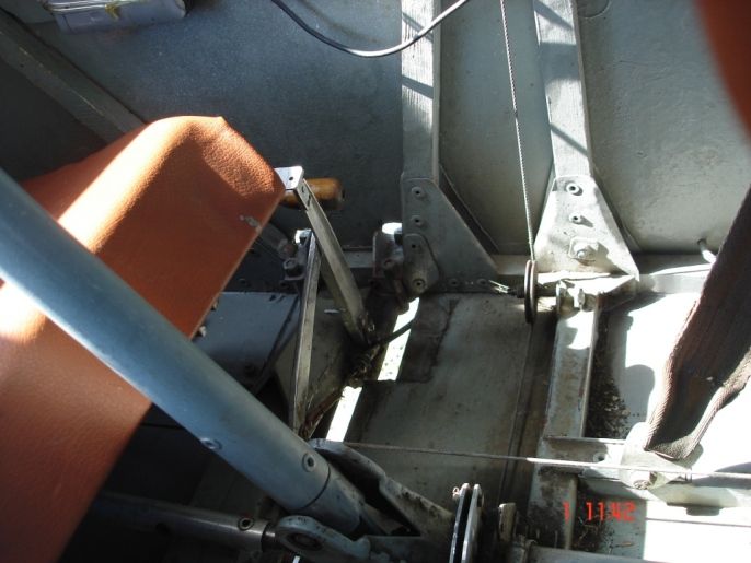

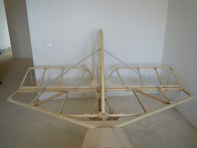

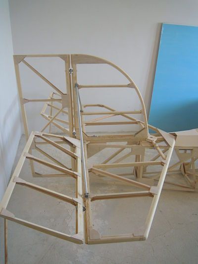

Небольшие сподвижки. Закончил хвостовое оперение,педальный узел. Особых проблем нет,но есть одна головная боль-управление элероном,в крыле тяги,но как оптимально завести управление на участке РУС-крыло?Т.е, от вала ручки на крыло. Может у кого есть опыт в этом деле. Проблема в быстрой и простой стыковке крыла,самолёт будет храниться с отстыкованными плоскостями.
Вот.

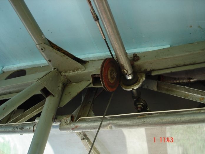

У Вас высокоплан,есть где тросику побегать,а у парасольки стойки на конус заточены,в этом и все сложности. Вот думаю про троса тяни-толкай,куплю один для испытания,может он решит проблему. Хорда у крыла маловата,вертикальные тяги не завести. Узлы навески-магазинные вильчатые,у нас они продаются двух размеров,отличная вещь(авиационная)только пришлось их немного обварить. Если нужны могу купить.
Эти петли на форуме уже кто то использовал,не помню ветку. Вильчатый болт,в него вставлен болт с проушиной.Узел мощный,болты на 8,осевой на 6(с небольшим допуском). В природе встречал их один раз на дверях в бане.Отдельного фото нет. Следуюший размер поменьше,болт на 5-маловаты. Сталь хорошая , хрен разогнёшь.
Вы свои петли покажите,и что обваривали...
   спсбо.
По управлению элеронами-
    обязательно ли вести проводку по стойкам на конус ?
Наверно проще троса от ручки управления вывести строго вверх вдоль борта ,затем ролик на второй нервюре(например)и к трёхплечевой качалке в крыле.К одному плечу этот трос ,к среднему плечу тяга на элерон,к третьему плечу обратный трос ,который натягивается тандером в районе центрального узла навески крыльев(кабан).Точки разьёмов получается -два в кабине пилота чуть ниже приборки(для удобства контроля и разьёма)и один тандер чуть выше головы пилота . Сначало раскручиваем тандер(троса ослабли)затем снимаем шпильки с колечками(как на дельтах)с серг в кабине(вариант серги можно установить и над фюзеляжем,тоже удобно).Если не понятно -нарисую позже,счас не могу, на работе..
