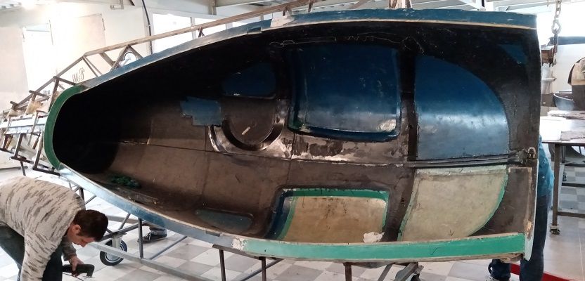

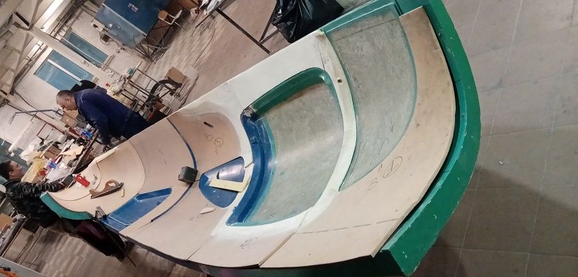

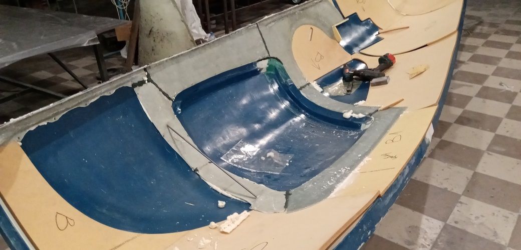

Подготавливаем пенопласт к формовке левой обшивки фюзеляжа.
Очень трудоемкая работа. Уже третий день , а еще не все готово. Именно по этой причине никто не занимается укладкой сендвича на 100% поверхности детали и соответственно именно из за этого наши детали самые легкие, как и самолет. 😉 :🙂

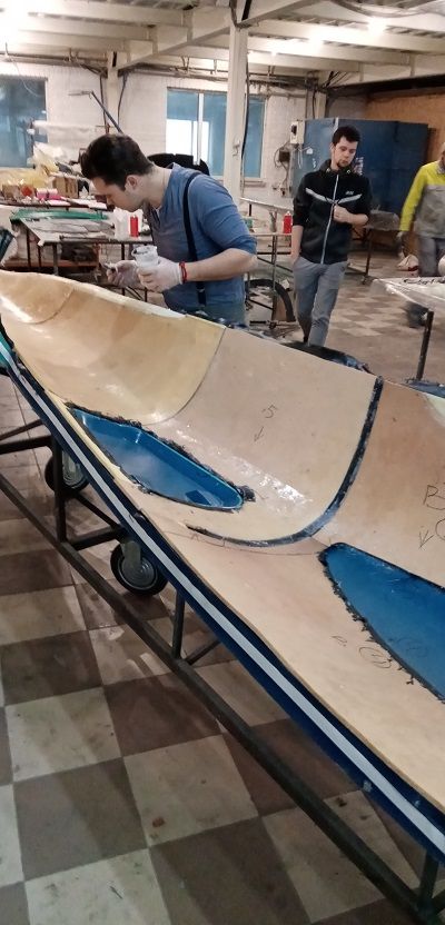

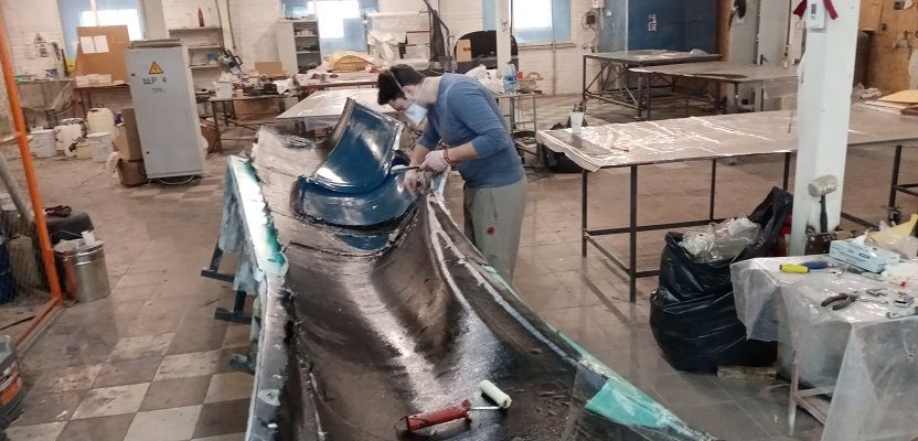

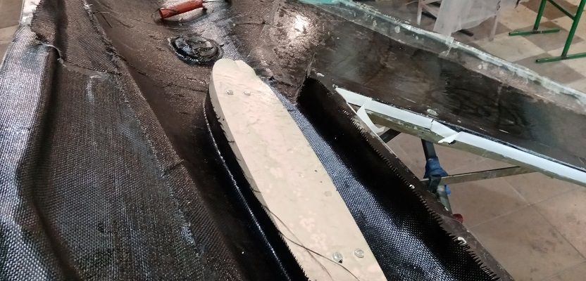

Отформовали левую обшивку фюзеляжа для первого КИТ набора, который заказал наш дилер из Польши.
Формовали 6 человек на протяжении 4 часов, устанавливаем вакуум.
На  обшивку ушло 3.0 кг углеткани, 0.4 кг стеклоткани , 7.5 кг разведенной смолы и 2.9кг( теор )  пенопласта.
ЧПУ раскрой ткани - это величайшее дело, которое помогает контролировать и вес и технологию и количество усилений в каждом отдельном месте.  :~)

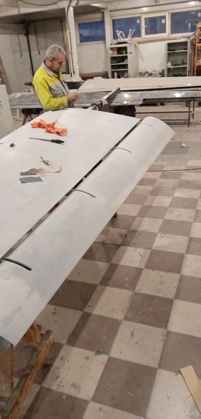

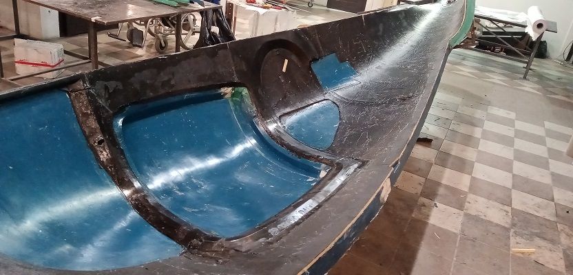

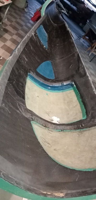

Получилась очень красивая обшивка. Хвостик из стекла, потому, что в него будет вклеена антенна радиостанции

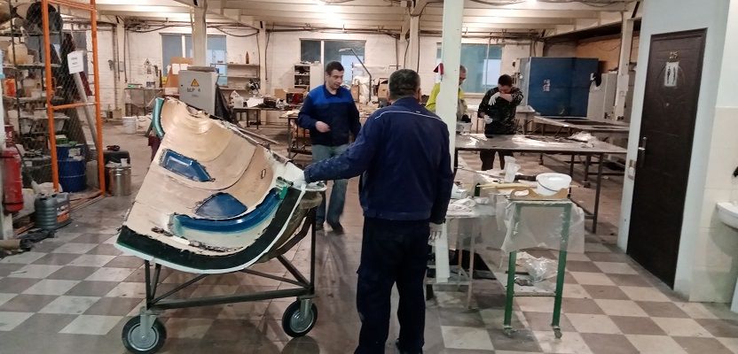

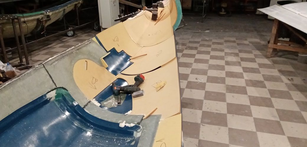

Готовим к формовке правую обшивку фюзеляжа. Формуем пенопласт и залили пену ППУ в дополнительные матрицы.

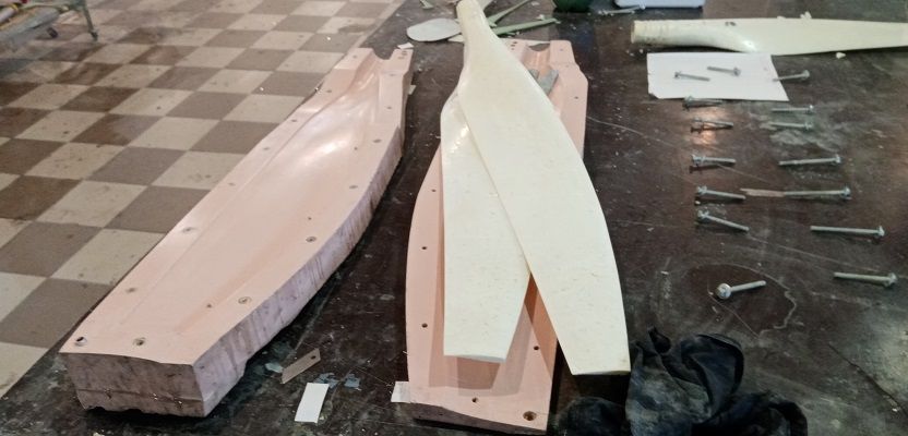

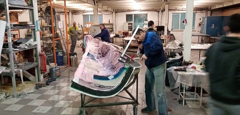

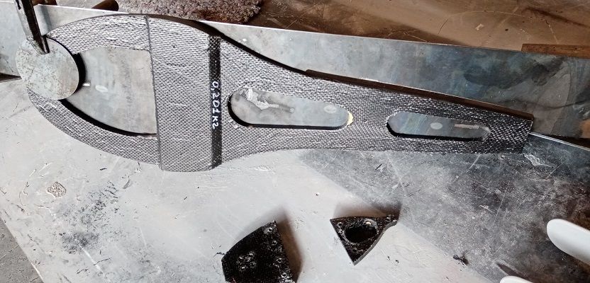

Начали формовку правой обшивки. Готовимся к формовке лопастей нашего ВИШа
    70,9 КБ · Просмотры: 320
    82 КБ · Просмотры: 316
    50,4 КБ · Просмотры: 320
Сняли вакуум и обрезали правую обшивку.
Отформовали лопасть и третий шпангоут новой конструкции

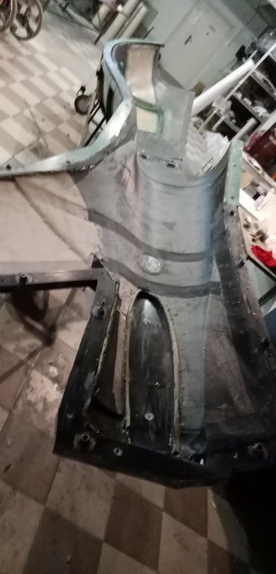

Готовим к формовке матрицу четвертого шпангоута.
Третий и пятый шпангоут уже отформовали.
Так же готовим к склеиванию правую и левую обшивку фюзеляжа
