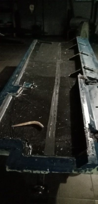

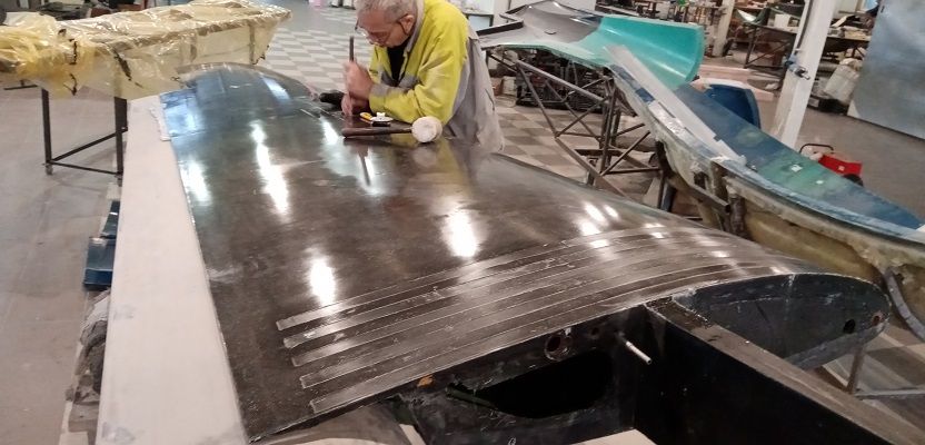

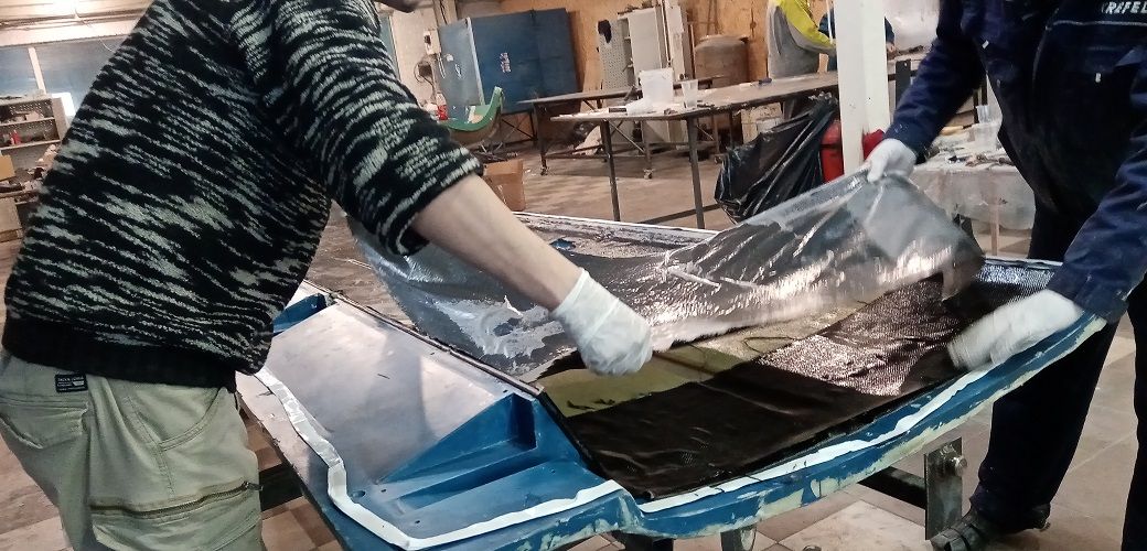

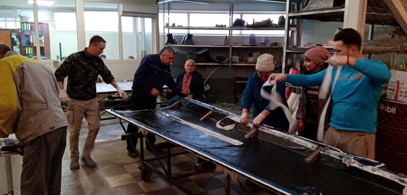

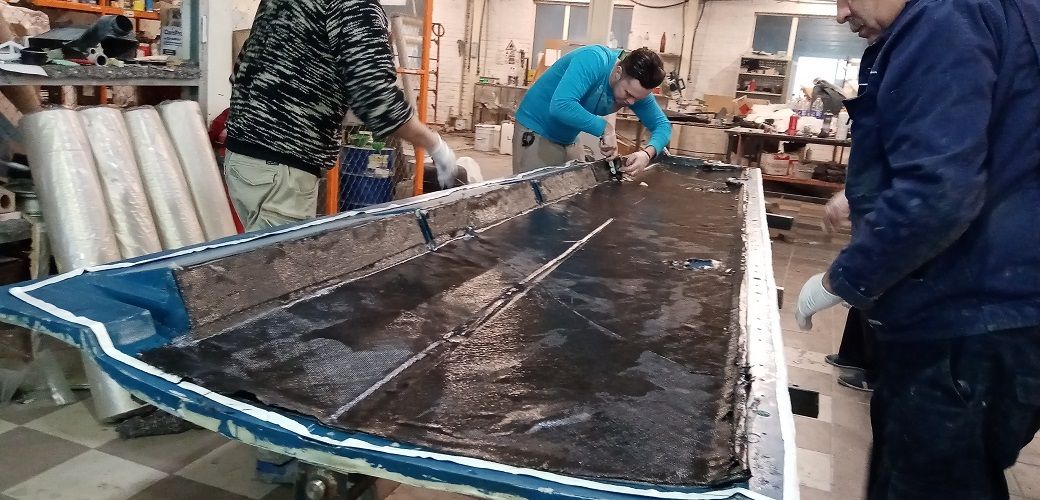

Формуем нижнюю обшивку левой консоли на четвертый самолет. Раскроенную по программе деталь из углеткани намазываем смолой на столе на такой же детали из пленки и вместе с ней переносим на обшивку, чтоб эта деталь не потеряла геометрию, а потом пленку снимаем и выкидываем.
На все склеиваемые поверхности укладываем полоски из лавсана.

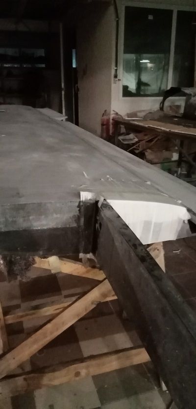

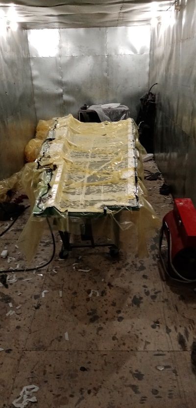

Сняли вакуум со вчерашней обшивки. Сегодня отформовали новую и поставили вакуум. На склеенные консоли устанавливаем закрылки и элероны.
Таким образом на сегодня имеем четыре готовые консоли и две еще нужно склеить.

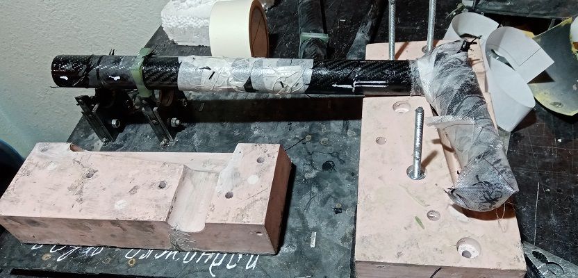

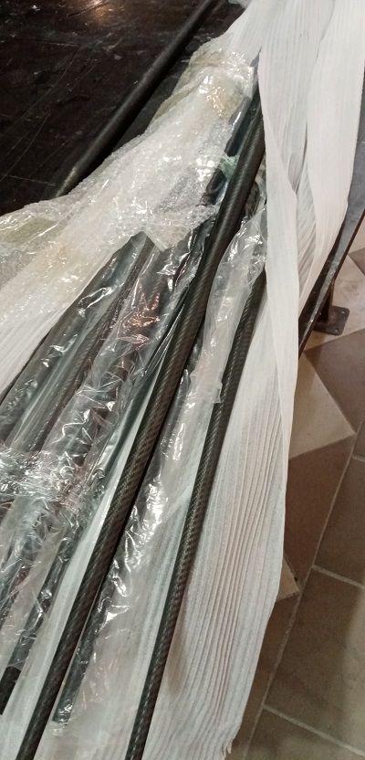

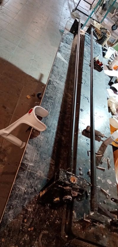

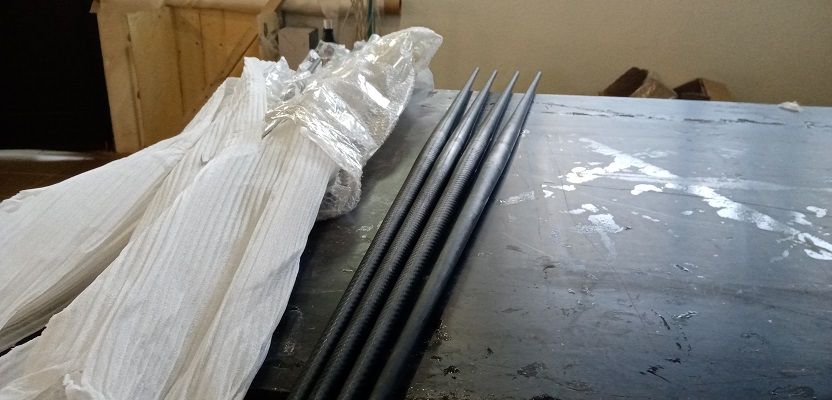

Получили конические трубы из углеткани для крыльевых тяг элеронов на остальных три самолета. Вес одной в среднем 250г при длине 1600мм. из дюралевой трубы похожая тяга весила бы более 450г, а их две в одной консоли.

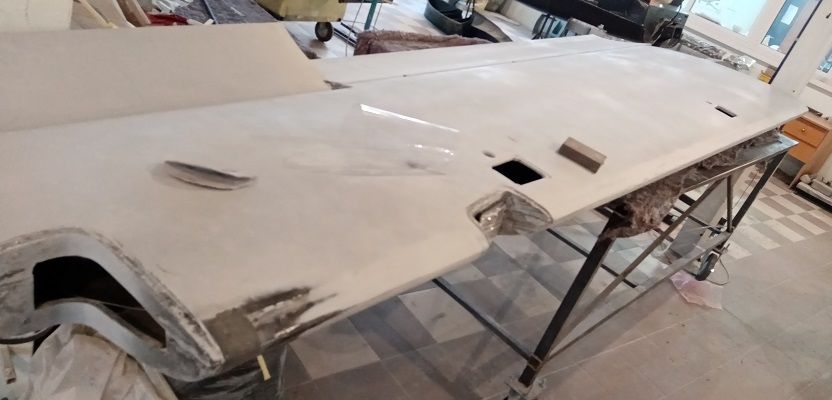

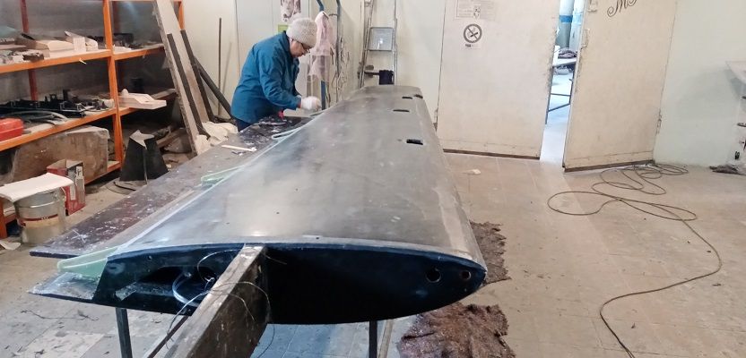

Склеили оставшиеся две консоли . Теперь осталось их проклеить в местах склейки. Навешиваем элероны и закрылки на каждую консоль.

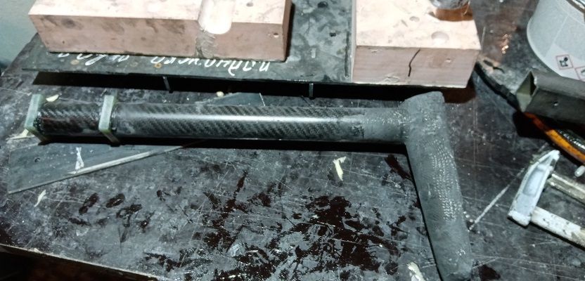

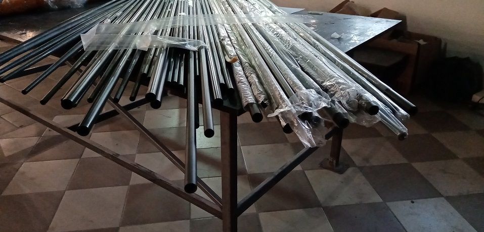

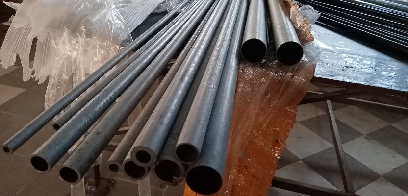

Получили трубы из стеклопластика и углепластика разного диаметра и толщины стенки. Из стеклопластиковых труб будут изготавливаться разные втулки для посадочных мест корпусов подшипников, а потом вклеиваться в сендвич,  по этому они разных размеров, чтоб уменьшить отходы. Из углепластиковых труб мы изготавливаем тяги и валы управления.

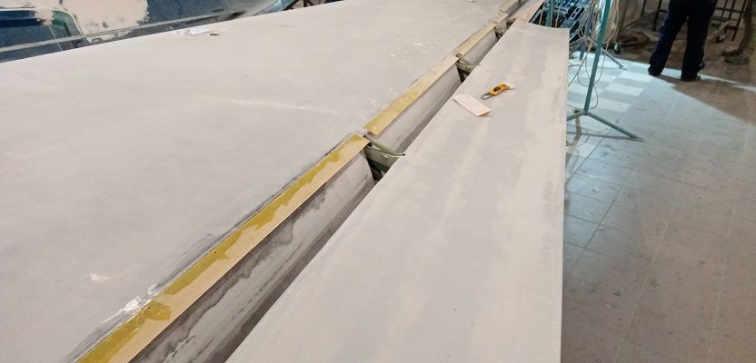

Наклеиваем дифлектор из стеклопластика на нижнюю обшивку в раене закрылка, который закрывает щель и элерона, чтоб получить щель нужного размера
