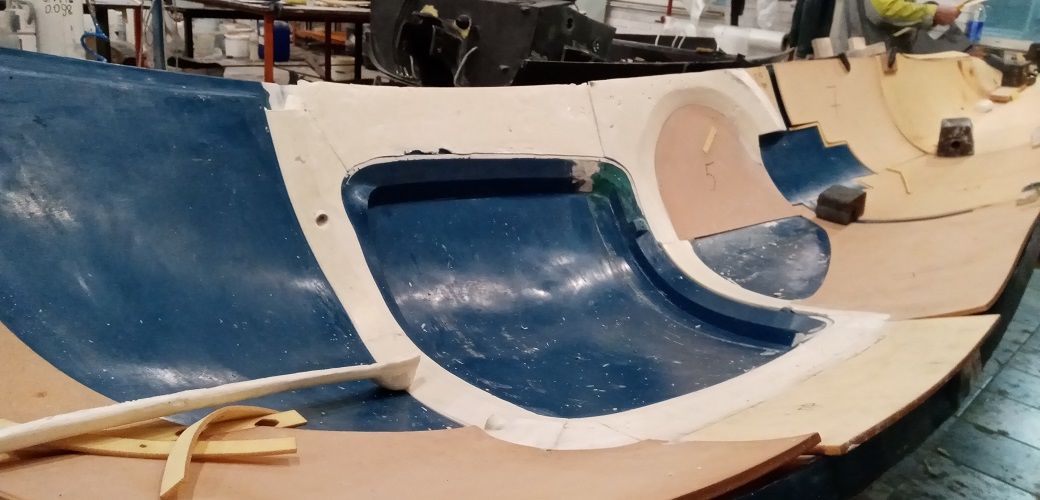

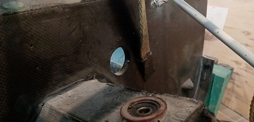

В частности попробовали формовать обшивку с применением двух матриц, наружной и внутренней и результат местами не получился. Это видно на фото, которое Вам не очень интересно. 😉  Думаю, что не правильно был подогнан пенопласт.
   Я десять раз рассказал, как нужно это сделать, но ни разу не проверил. :'(    Но в тех местах, где эксперимент удался, поверхность вышла идеальная, как и снаружи, и  не потребуется дополнительно шпаклёвка, а это вес и время.

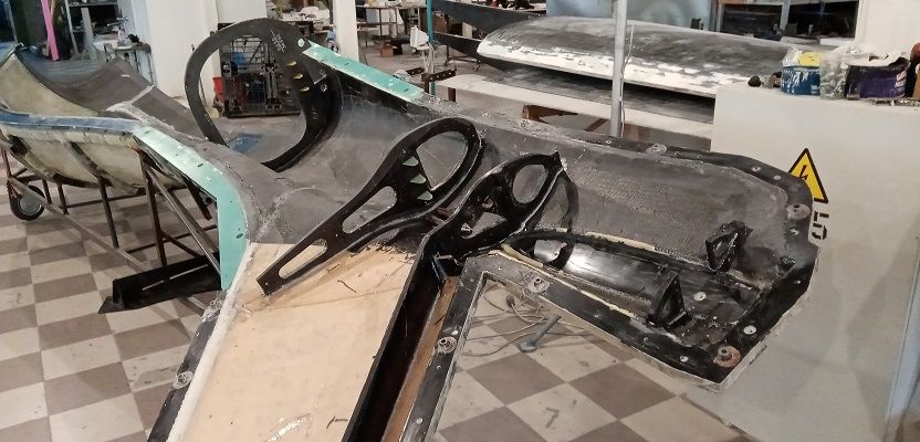

Изготовили четвертый шпангоут. Вес получился 300г.

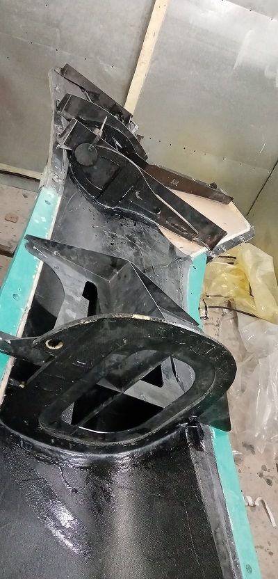

Вклеили второй, 3, 4, и пятый шпангоут в левую обшивку фюзеляжа.

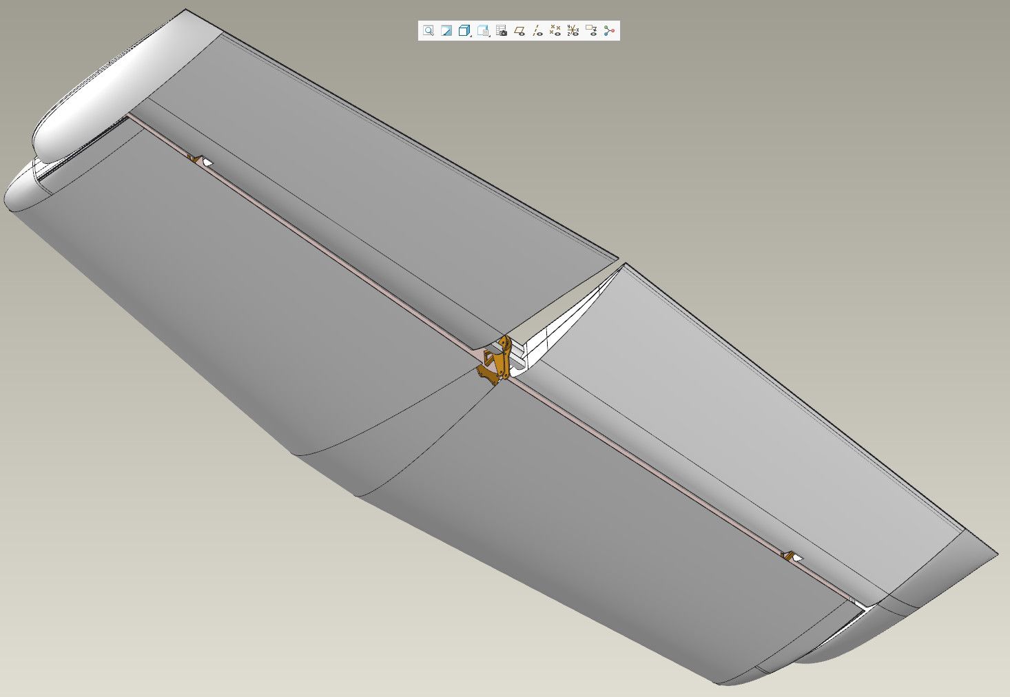

А вот такой получился горизонтальный стабилизатор с РВ. Здесь еще нет триммера РВ и турбулизаторов. Нет ни одной металлической детали кроме подшипников и их осей. Правда еще будут свинцовые грузы для противовесов :'(

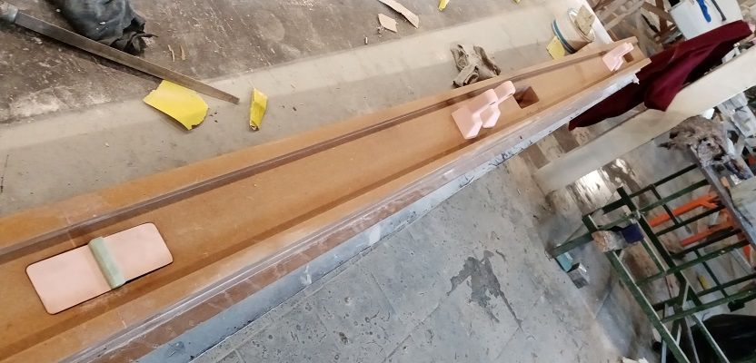

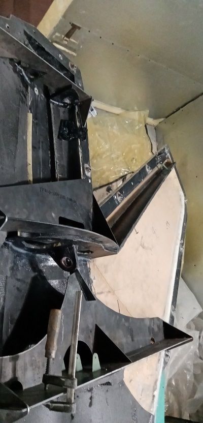

Сняли кондуктора для вклейки шпангоутов. В результате имеем все кронштейны и интересующие нас точки строго на своих местах, как по 3Д модели, может +- 0.5-1.0мм какой то погрешности. И без использования 7 - ми координатного станка - робота, как например при производстве Цирусов 😱 за 500 тыс дол.

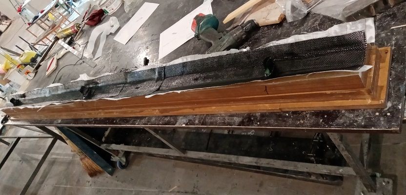

Готовим в формовке матрицу лонжерона нового стабилизатора. При формовке лонжерона с помощью не хитрых приспособлений сразу же вклеиваются кронштейны корпусов подшипников для навески рулей, которые отфрезерованы из листового стеклопластика FR4, который немного крепче, дешевле, легче  дюраля, и прекрасно клеится эпоксидной смолой к конструкции. В результате каждый кронштейн находится только в том месте, где оно заложено в матрице. 😱
После этого сам лонжерон будет зацентрован в кондукторах  непосредственно за подшипники, которые вставлены в кронштейны и в этом положении вклеен в обшивки при сборке стабилизатора. Таким образом погрешность не накладывается одна на другую :🙂

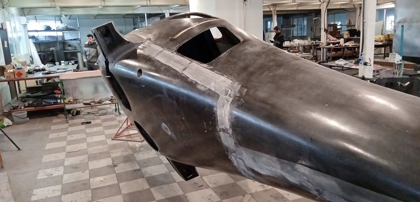

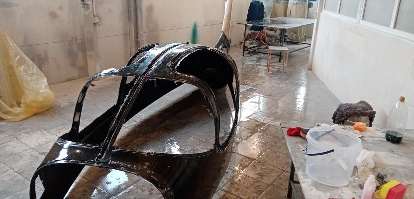

Вчера вклеили антенну радиостанции в хвост перед склейкой обшивок и после этого склеили обшивки и проклеили соединение слоем углеткани. Специально для антенны обшивки хвоста из стеклоткани.
Сегодня достали обшивки из матриц, моим их от разделителя и обрезаем обзел

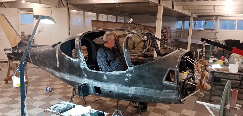

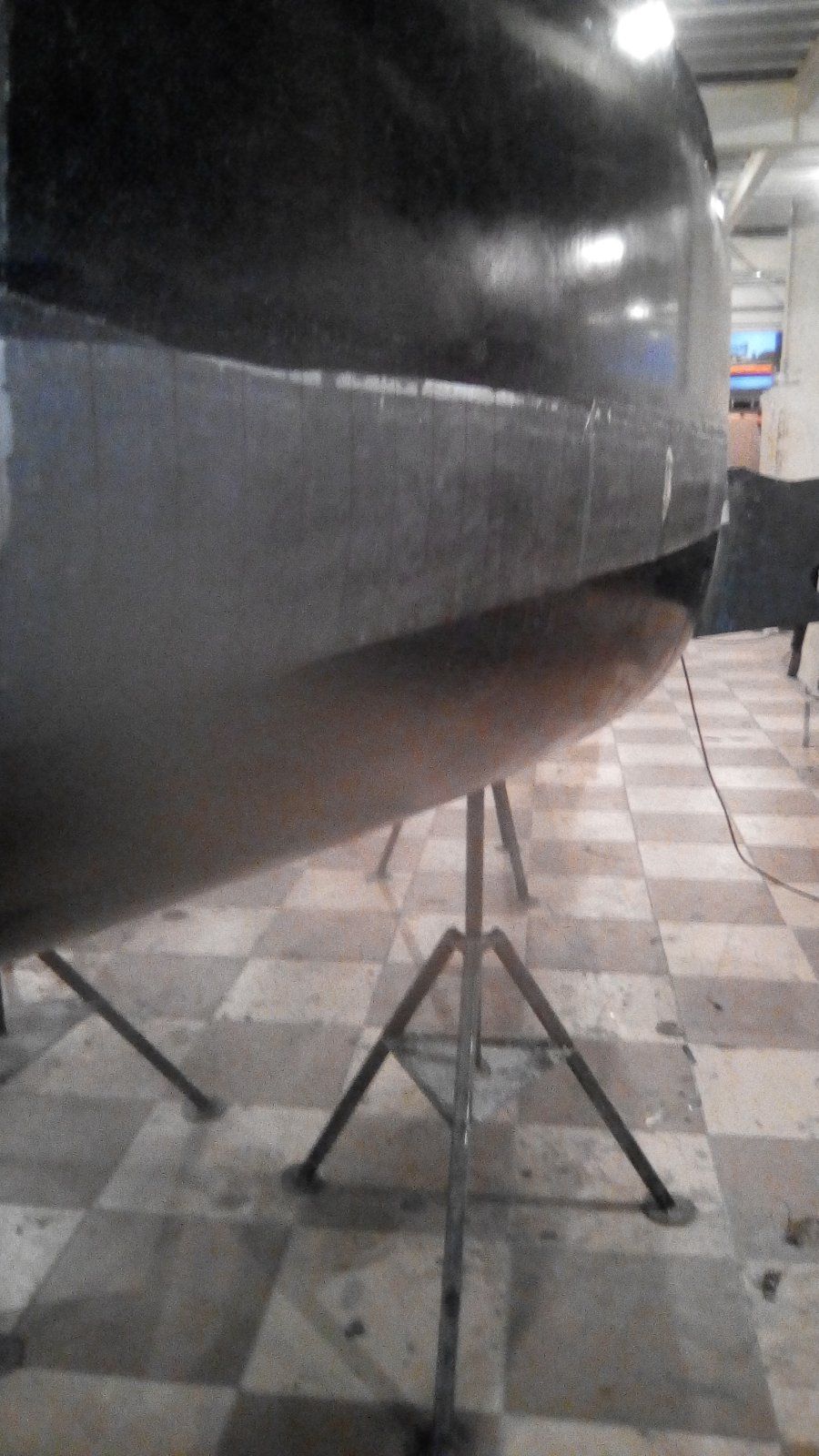

Склеили обшивки фюзеляжа. На склейку ушло 880гр смолы и аэросила и  на обклейку тканью ещё 550гр

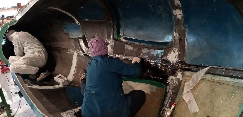

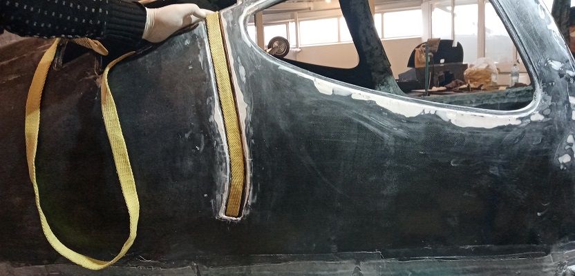

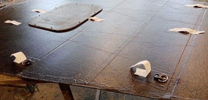

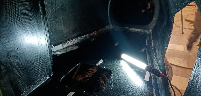

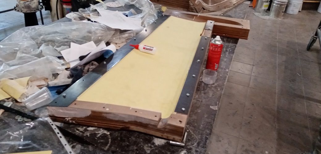

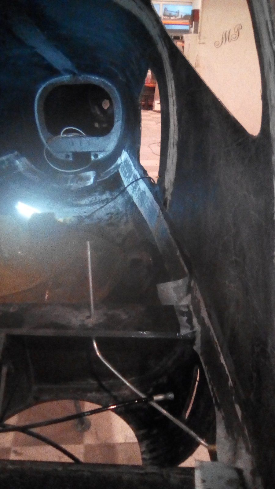

Готовим пол багажника для вклеивания в фюзеляж. На нем будут прикручены очень легкие петли для крепления грузов.

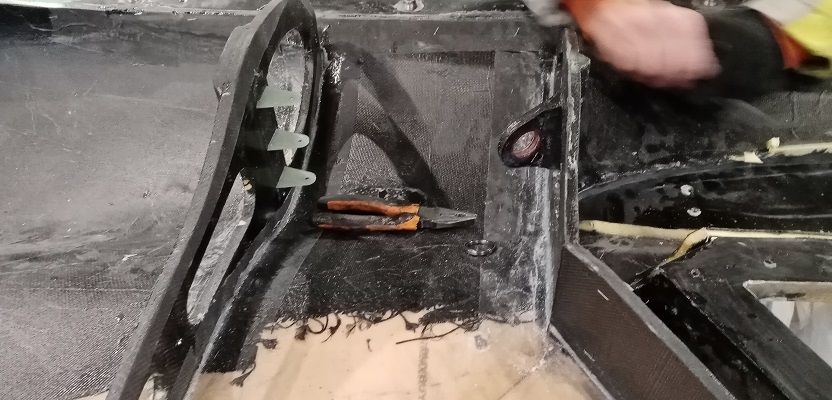

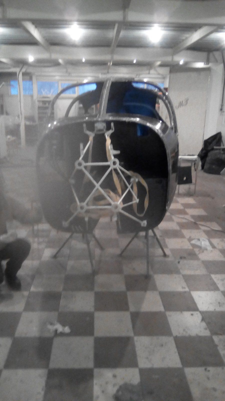

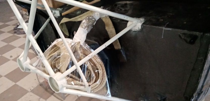

В первый шпангоут вклеили передние кевларовые троса спассистемы. Каждый трос рассчитан на разрывную нагрузку более 4000кг
В первый шпангоут вклеили передние кевларовые троса спассистемы. Каждый трос рассчитан на разрывную нагрузку более 4200кг.

Вклеили боковые ремни спассистемы.

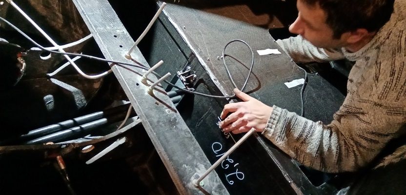

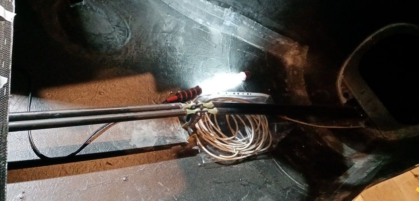

Устанавливаем углепластиковые тяги РВ и РН на углепластиковые качалки
Примеряем пол багажника на свое место  перед вклейкой  в фюзеляж.

Вклеили пол багажника и короб спассистемы.
Формуем лонжерон стабилизатора.

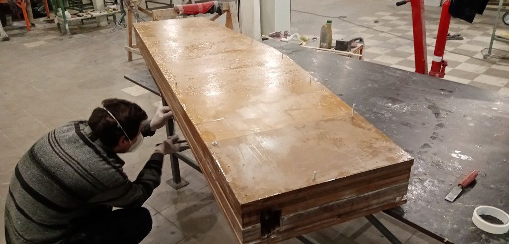

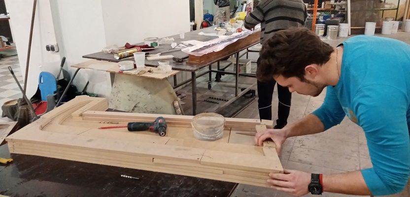

А тем временем мой сын Шурик отфрезеровал заготовки и склеивает на эпоксидную смолу  будущую матрицу для обшивок левого РВ

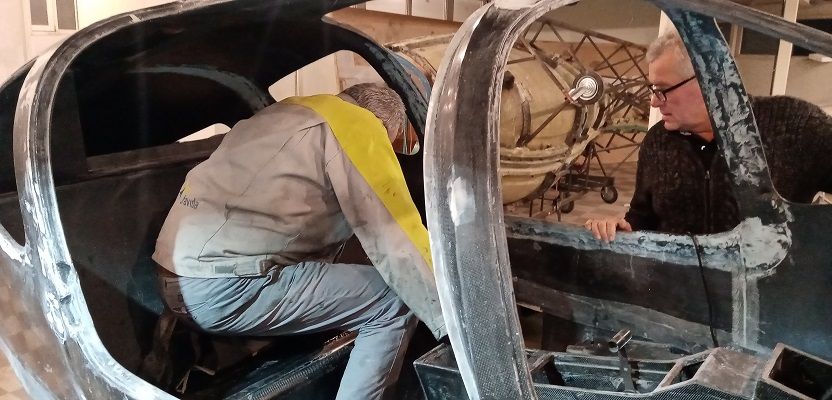

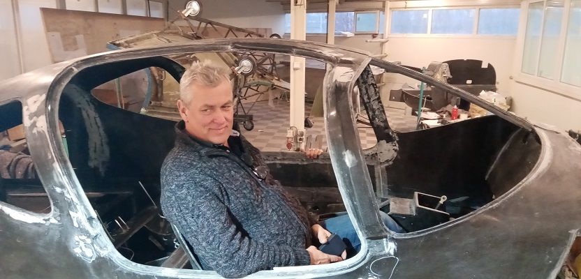

Приехал наш дилер  из Польши с заказчиком , инспектировать строительство своего КИТ набора и остались очень довольны :~), а мы тем временем вклеиваем сидение задних пассажиров 😉

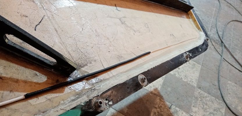

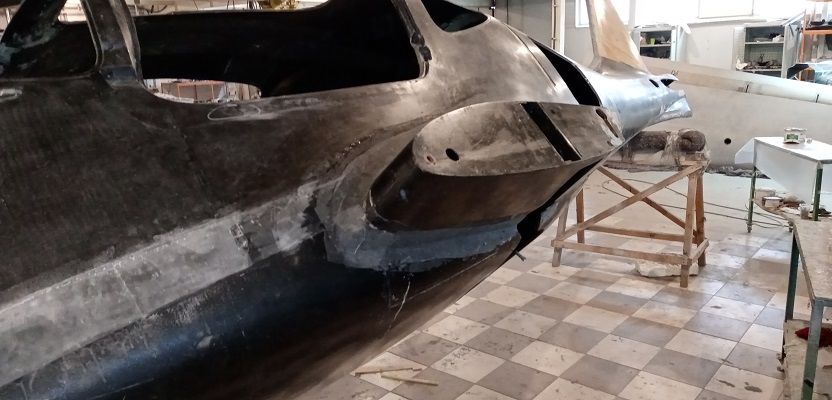

Вклеили зализы крыла в фюзеляж.

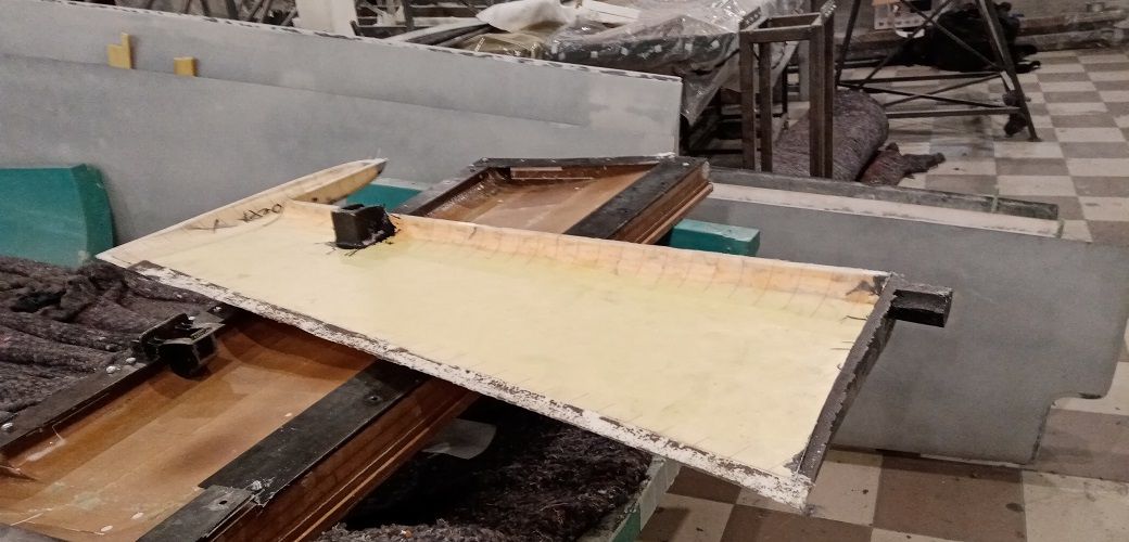

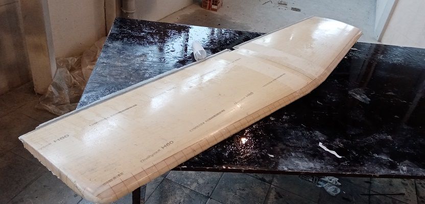

Отформовали верхнюю обшивку стабилизатора.

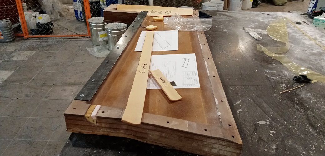

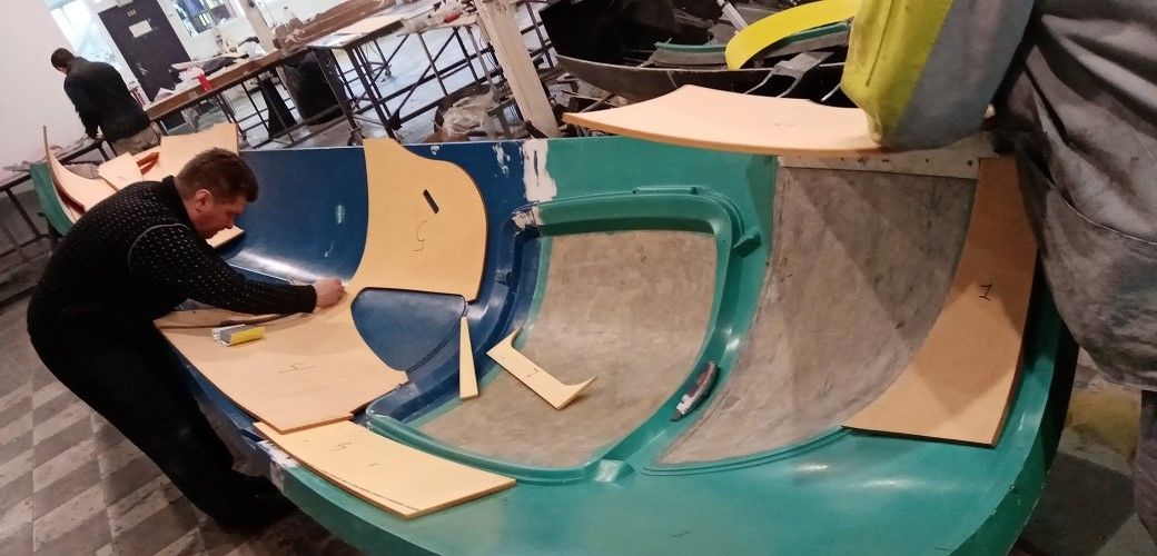

Готовим пенопласт для формовки нового фюзеляжа а так же верхней и нижней обшивки левого РВ с новым профилем

Подготовили пенопласт для формовки правой и левой обшивок.
Отформовали нижнюю обшивку левого РВ. Вес обшивки 828гр. в ней вмурован свинцовый груз 240г+уголь 27г+стекло 180г+пенопласт 170г+211г смолы вместе с аэросилом  🙂
Склеили обшивки нового  стабилизатора
