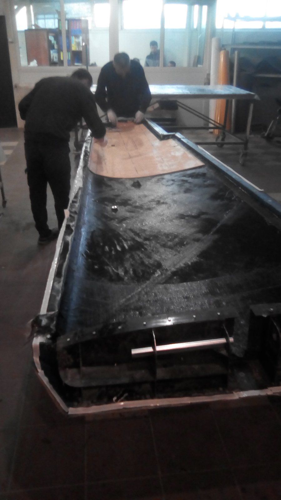

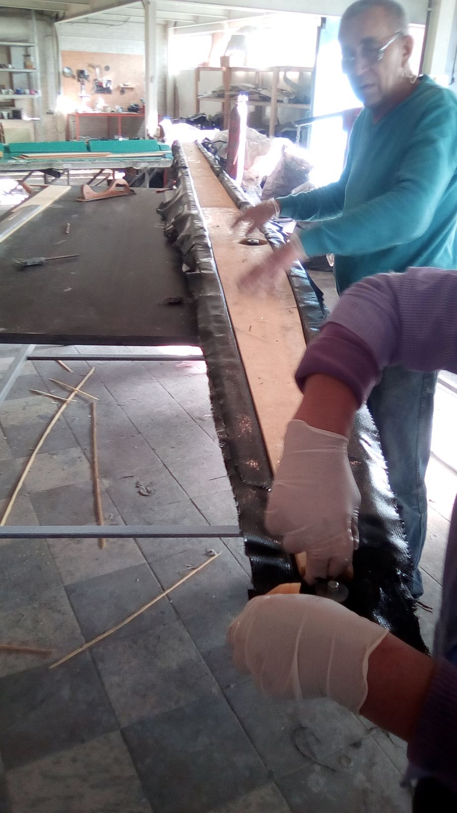

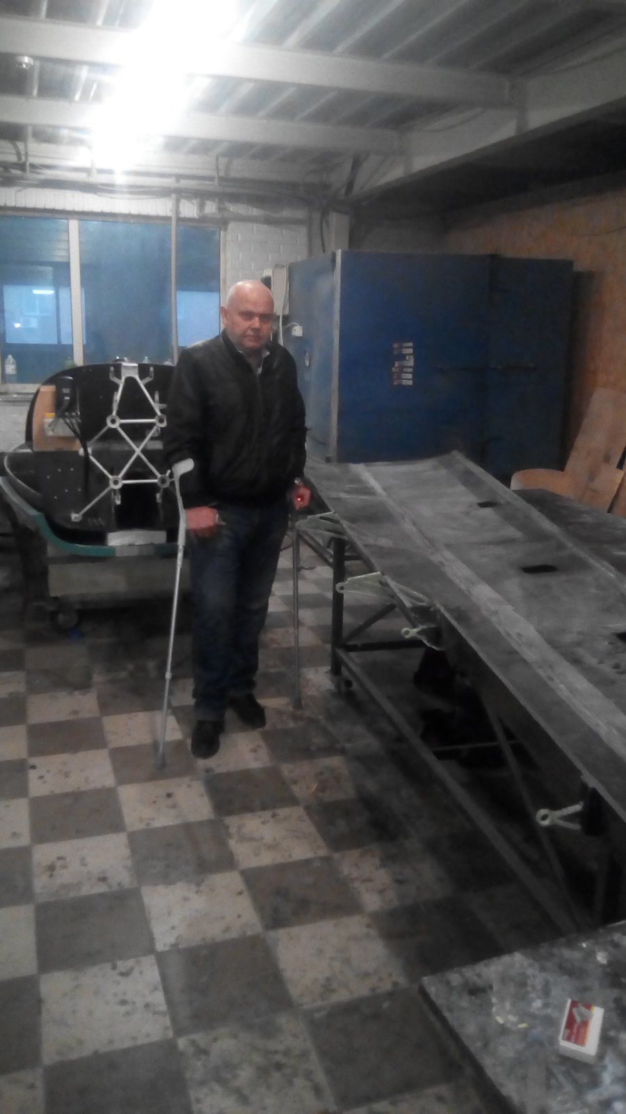

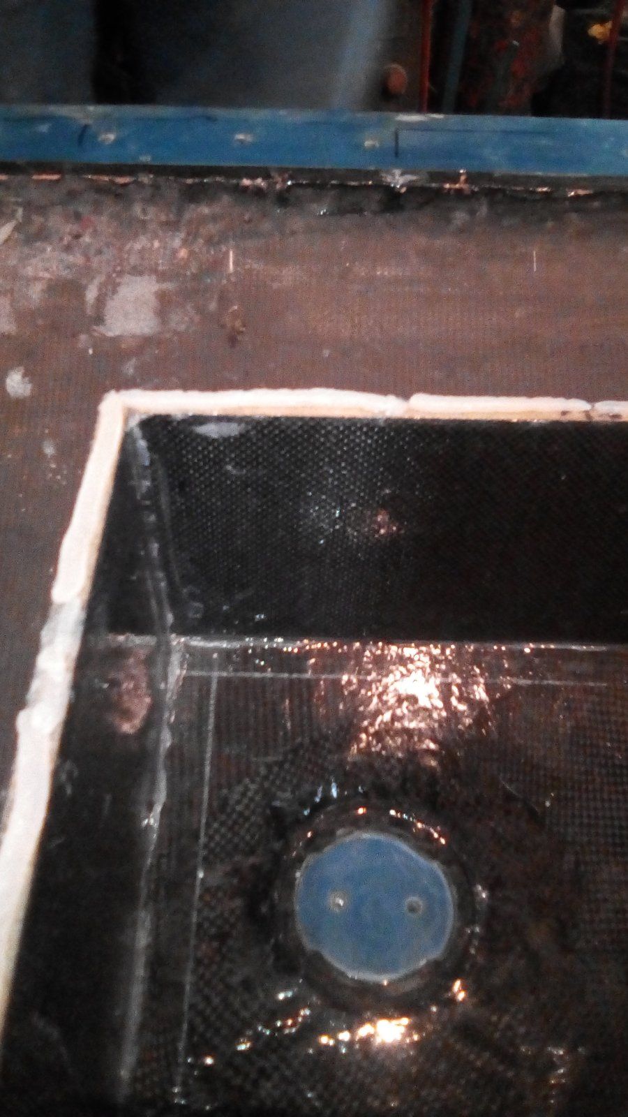

Готовимся к формовке правого лонжерона на второй самолет
    54,8 КБ · Просмотры: 277
    63,8 КБ · Просмотры: 267

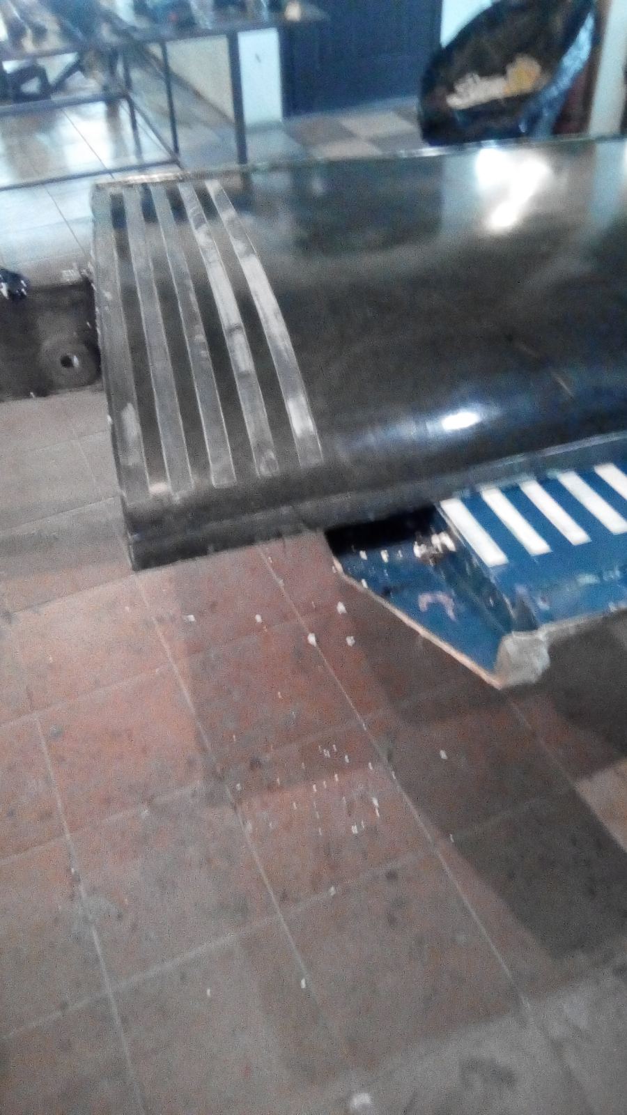

Отформовали правую верхнюю обшивку с лонжероном.

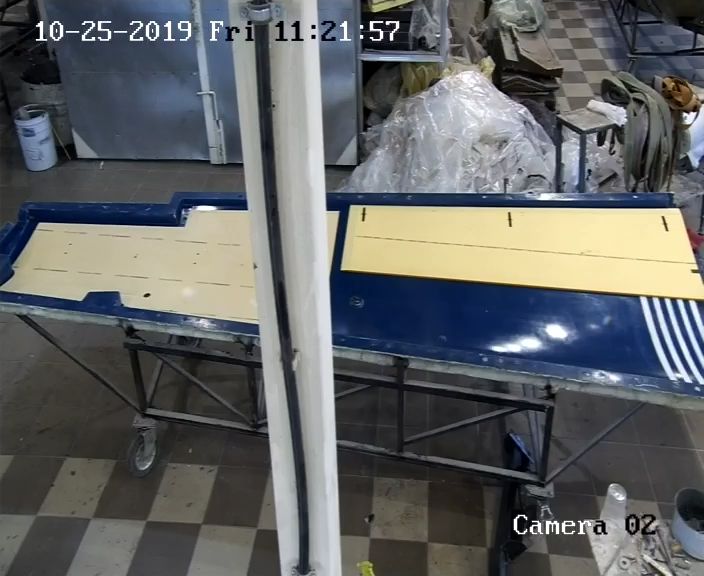

Готовим к формовке верхнюю и нижнюю обшивку левой консоли
    61 КБ · Просмотры: 224

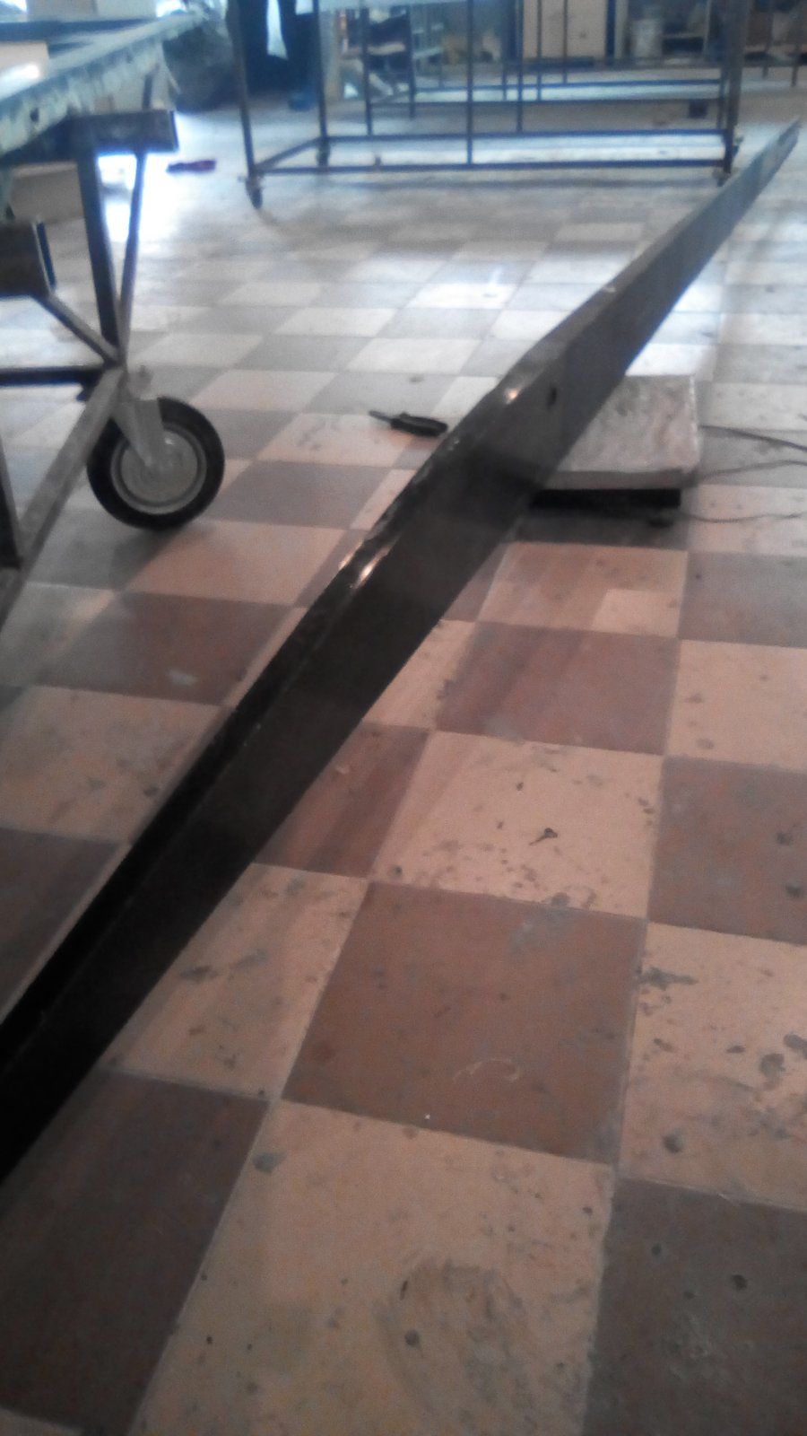

Отформовали верхнюю и нижнюю обшивку правой консоли. Вес 15.9кг(с лонжероном) и 6.9кг соответственно

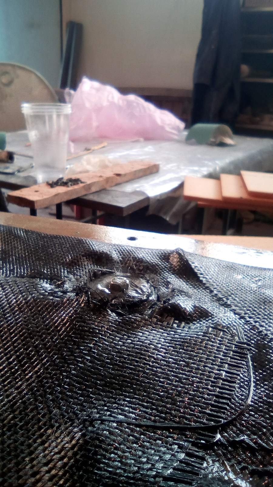

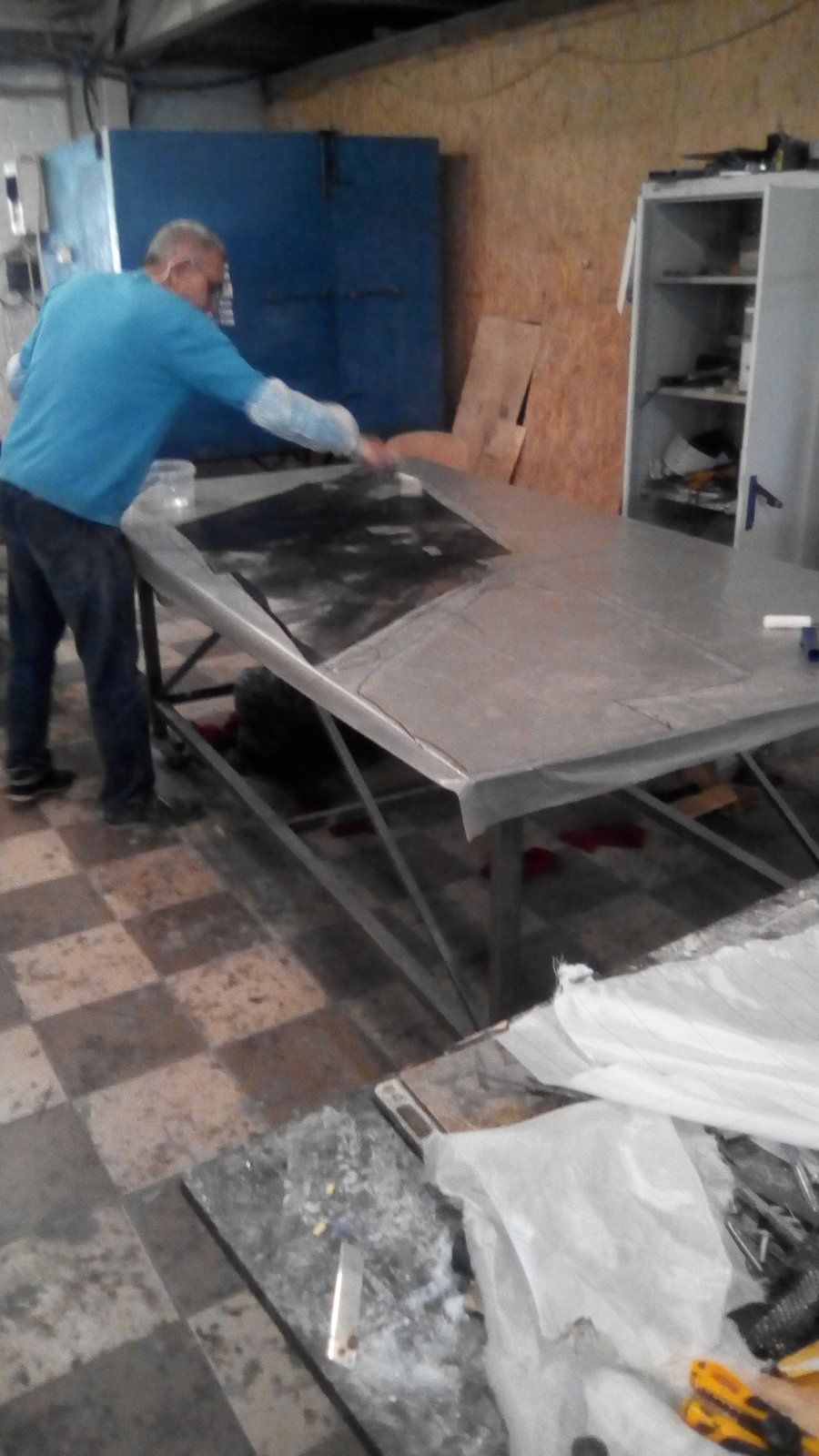

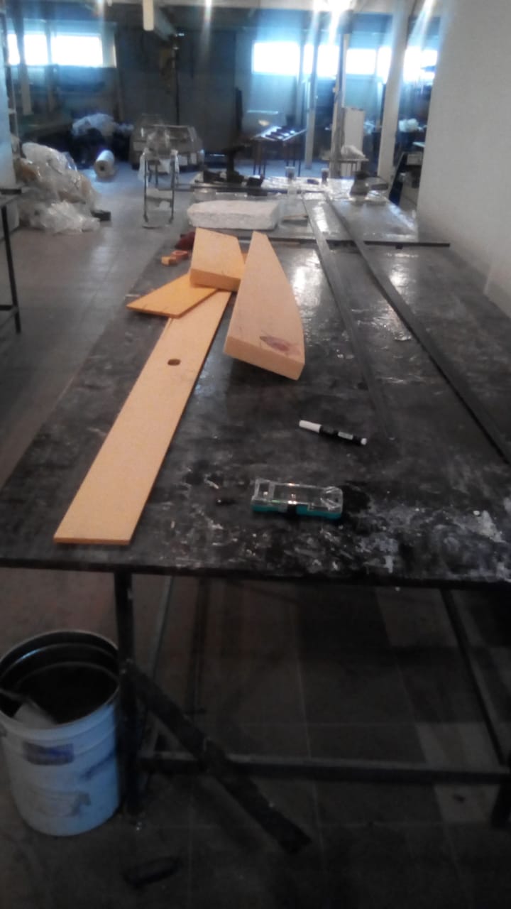

Готовим пенопласт на нижнюю обшивку левой консоли
    166,7 КБ · Просмотры: 248
    144 КБ · Просмотры: 240
    134 КБ · Просмотры: 275

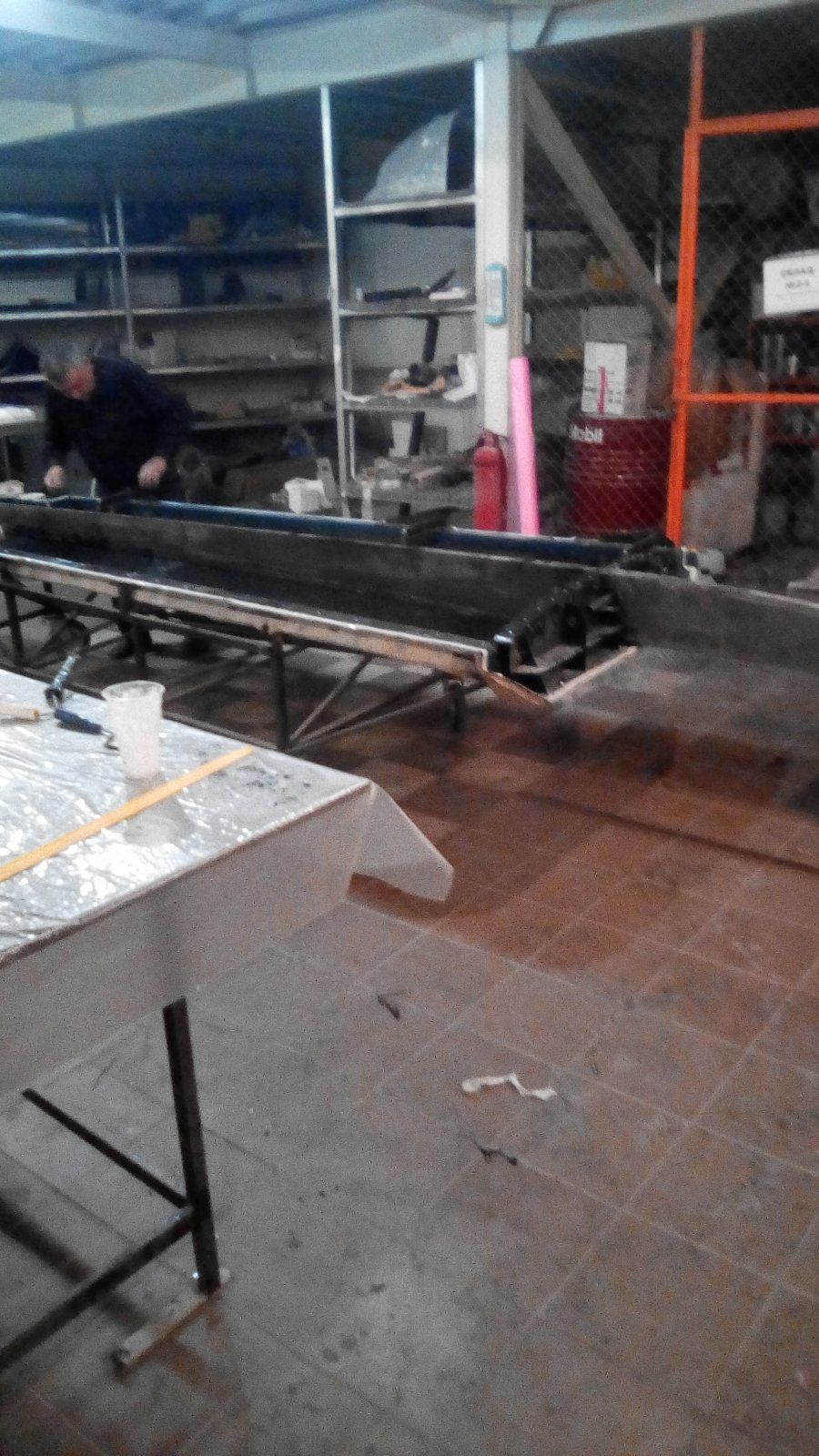

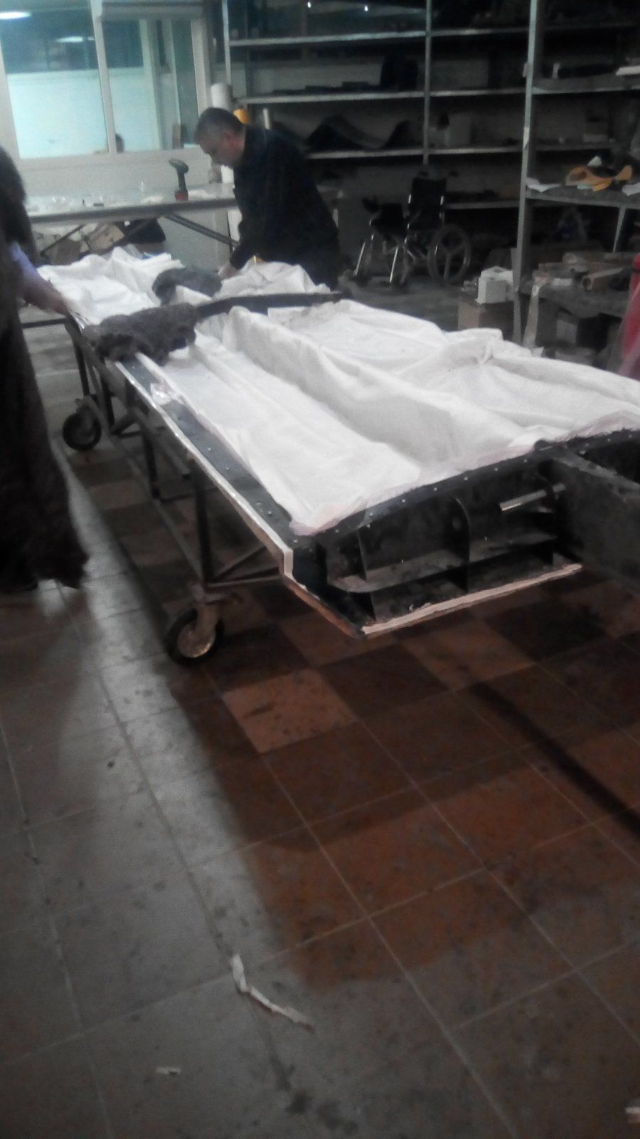

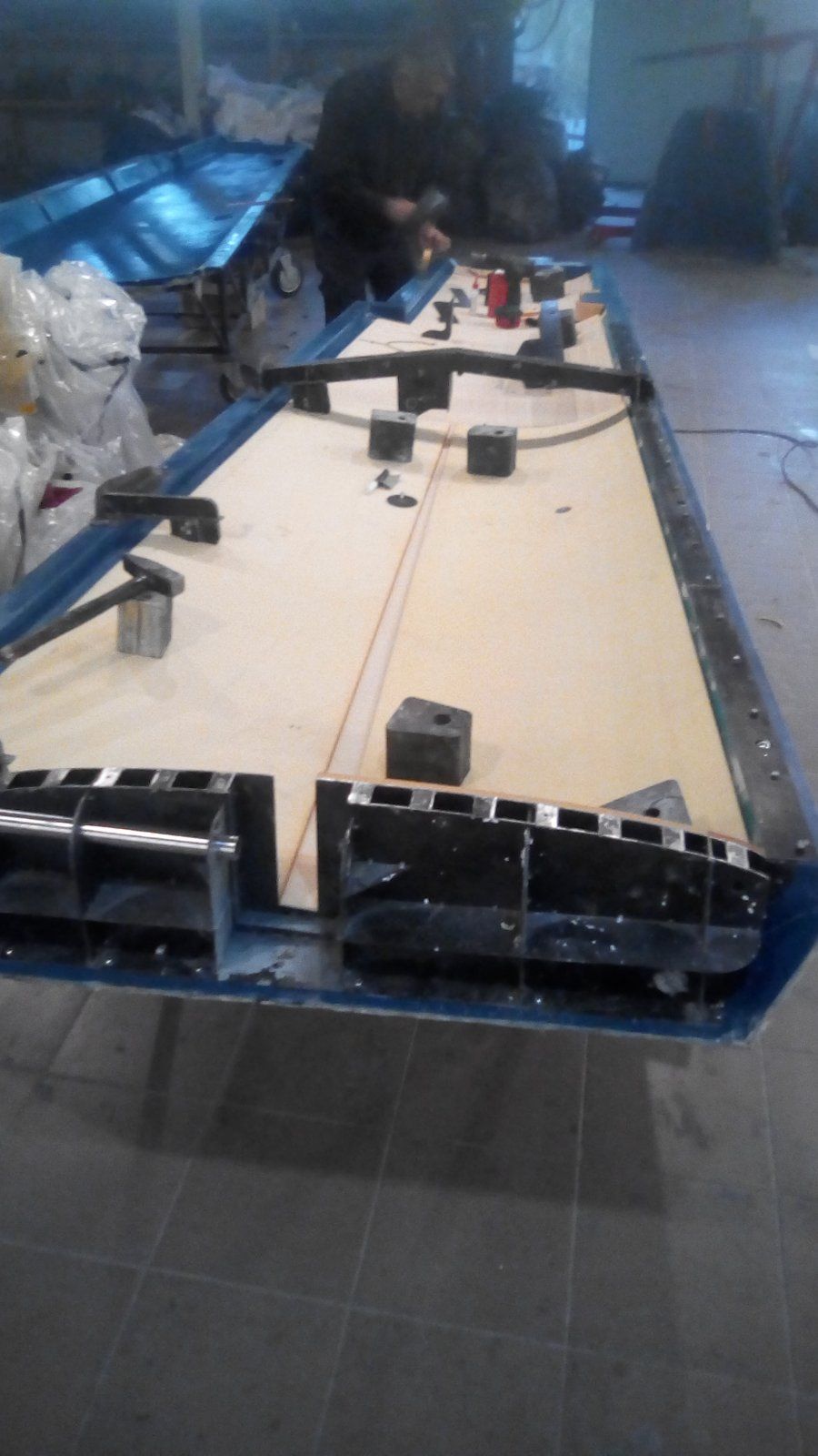

Формуем нижнюю обшивку левой консоли на второй самолет
    166,5 КБ · Просмотры: 282
    143,6 КБ · Просмотры: 228
    151,7 КБ · Просмотры: 293

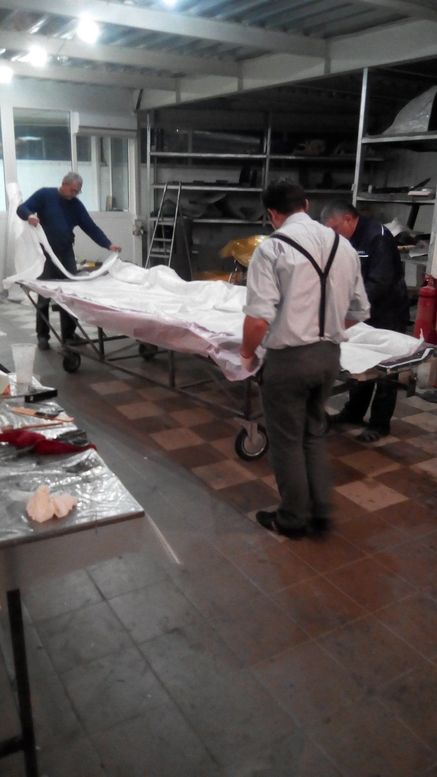

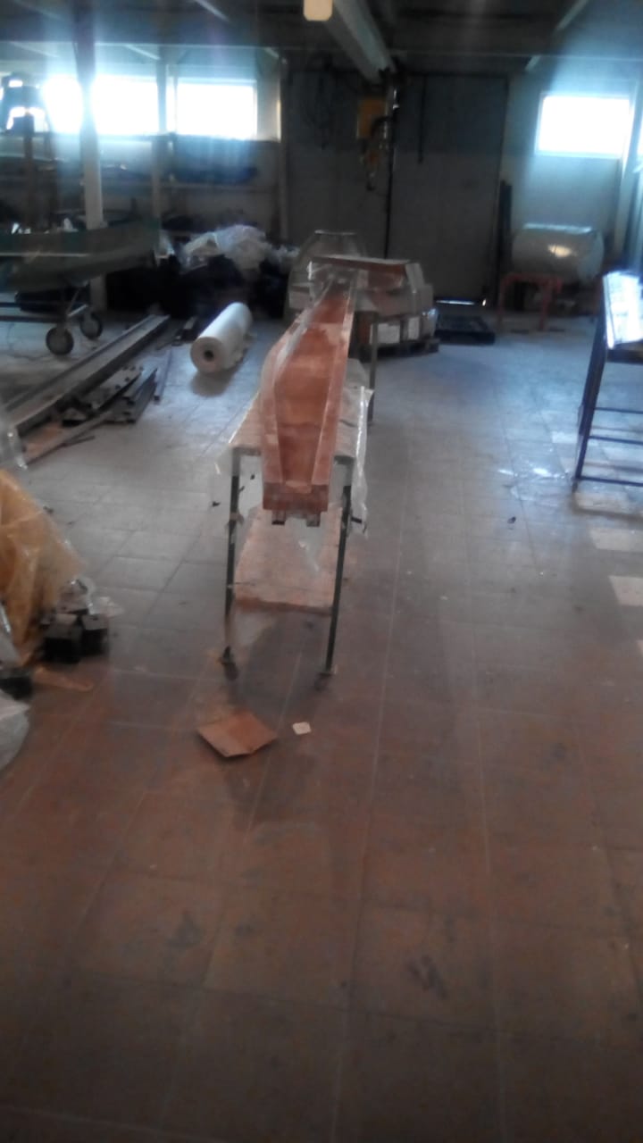

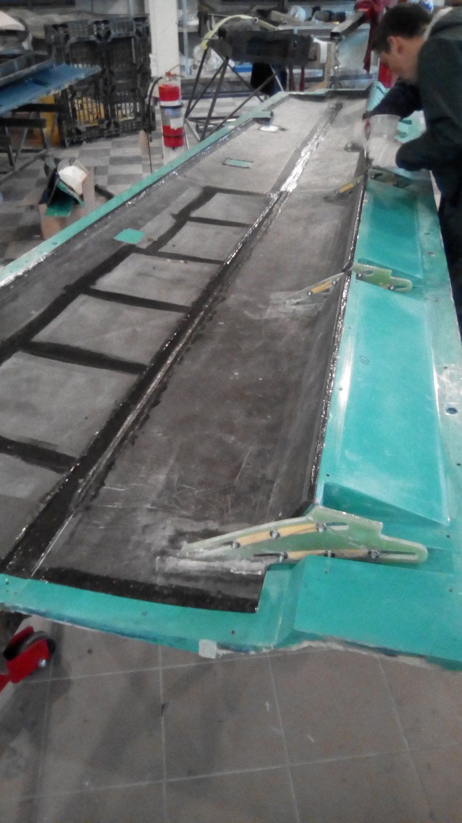

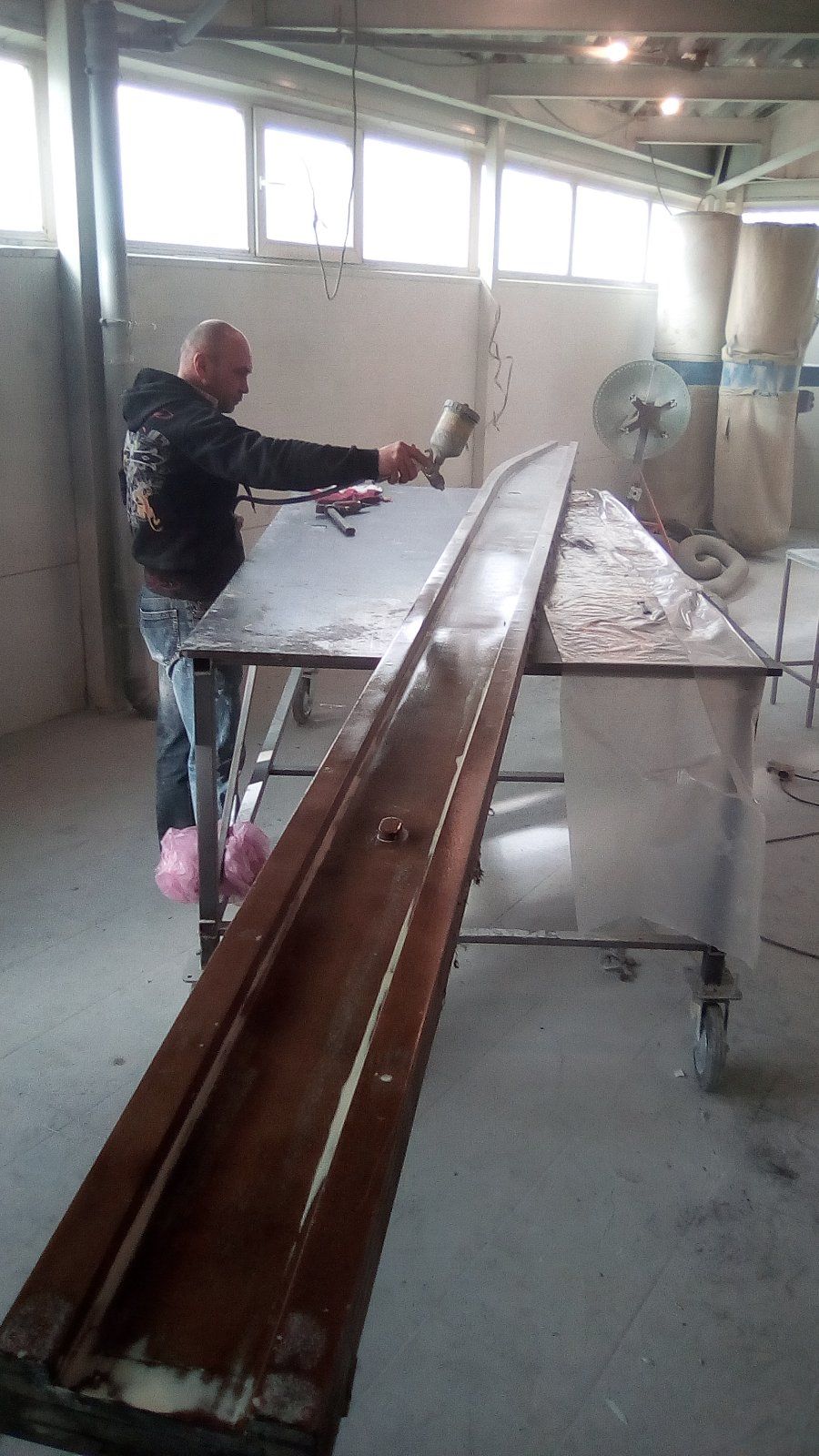

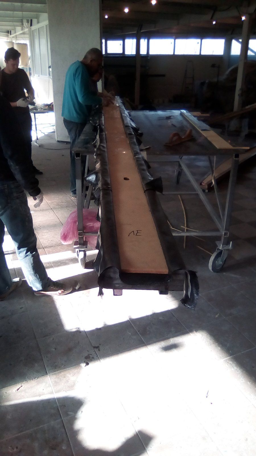

Формуем левый лонжерон на третий самолет
    191,8 КБ · Просмотры: 276
    158,7 КБ · Просмотры: 263
    224,1 КБ · Просмотры: 228

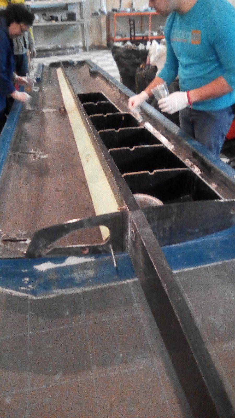

Формуем верхнюю обшивку левой консоли на второй самолет
    124,6 КБ · Просмотры: 276
    225 КБ · Просмотры: 222
    128,2 КБ · Просмотры: 269

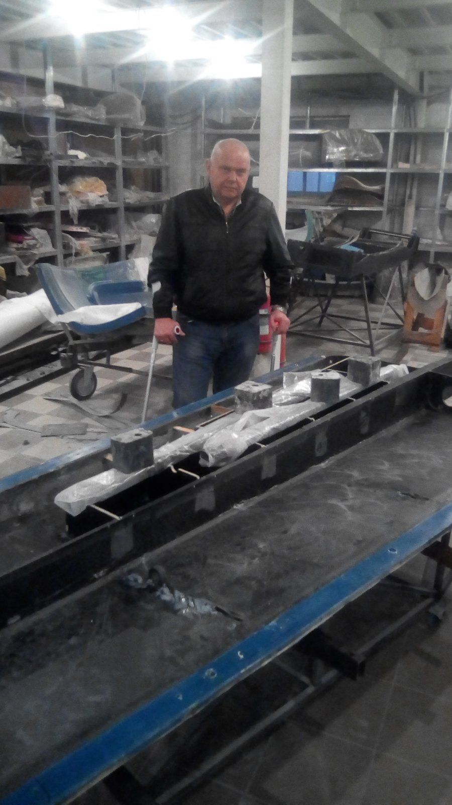

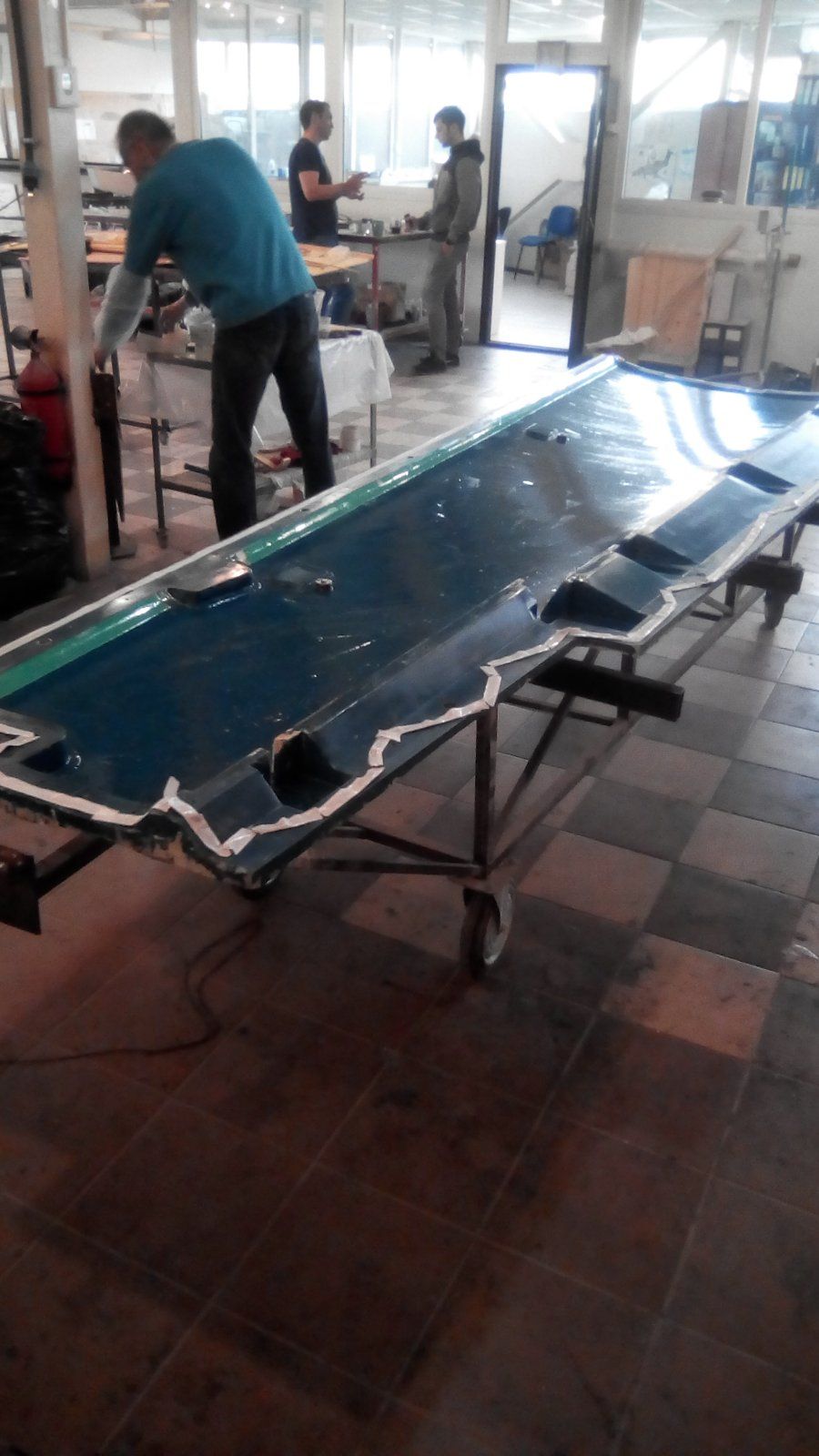

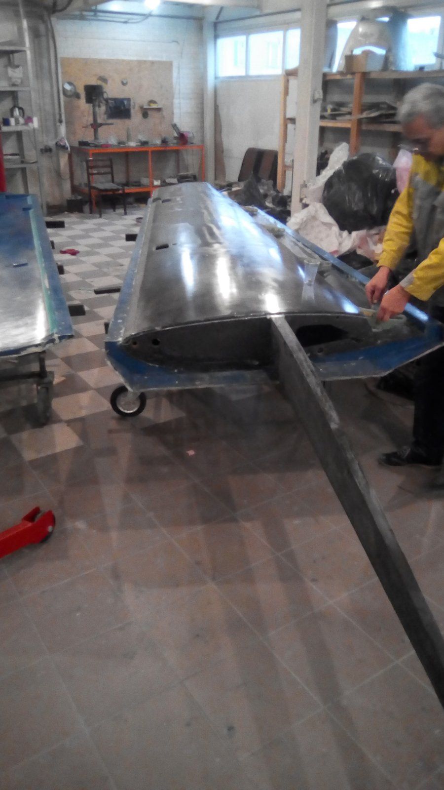

Сняли с матрицы верхнюю левую обшивку крыла и левый лонжерон
    199,7 КБ · Просмотры: 214
    107,4 КБ · Просмотры: 262

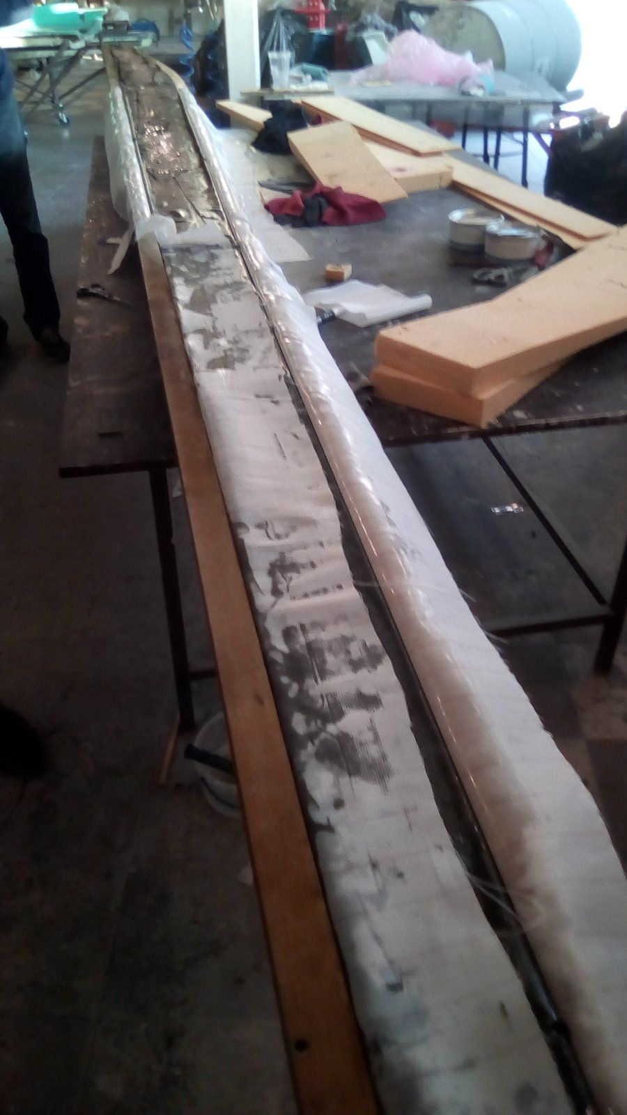

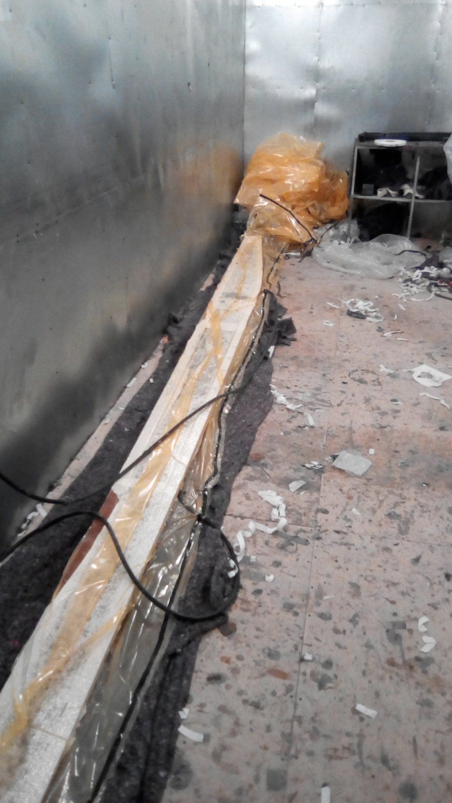

Заложили ещё один лонжерон
    134,6 КБ · Просмотры: 269
    159,6 КБ · Просмотры: 235
    230,6 КБ · Просмотры: 260
Отформовали ещё один лонжерон. Теперь у нас отформованы все 6 лонжеронов на три новых самолёта. Так же отформовали нижнюю обшивку на второй самолет

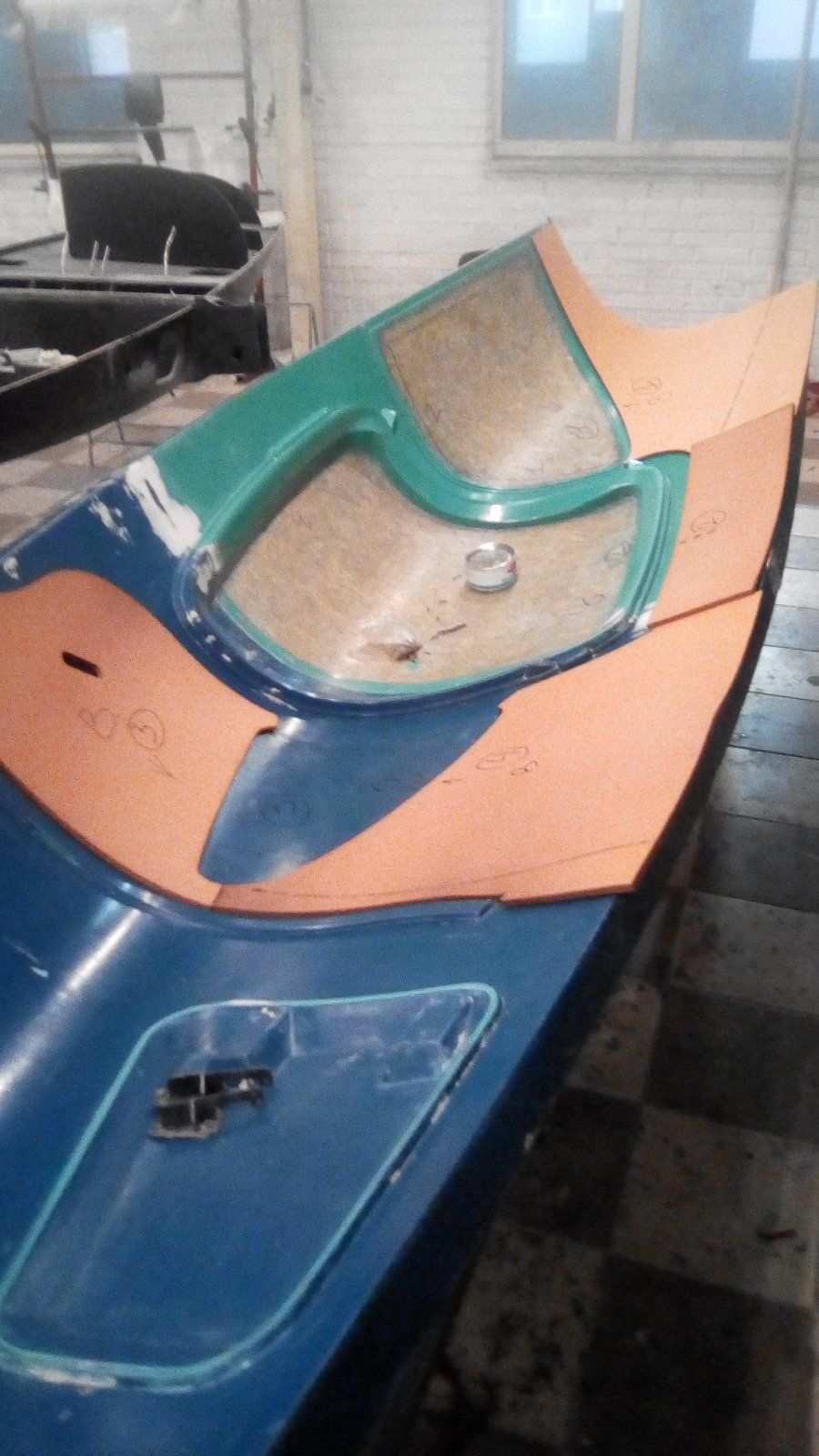

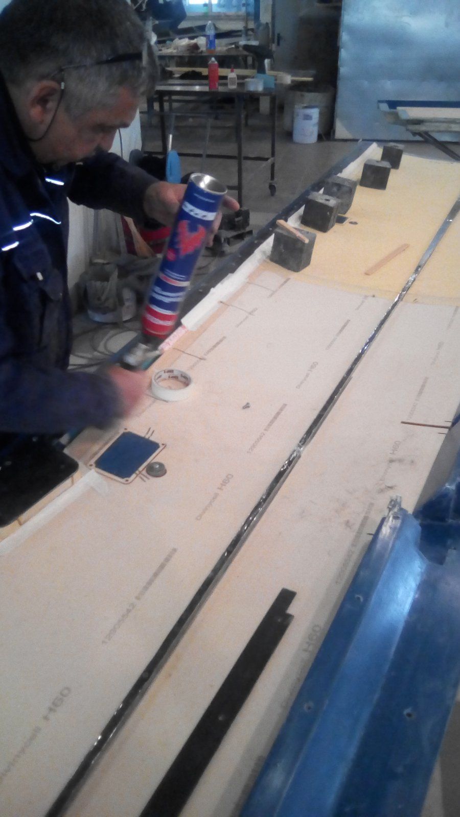

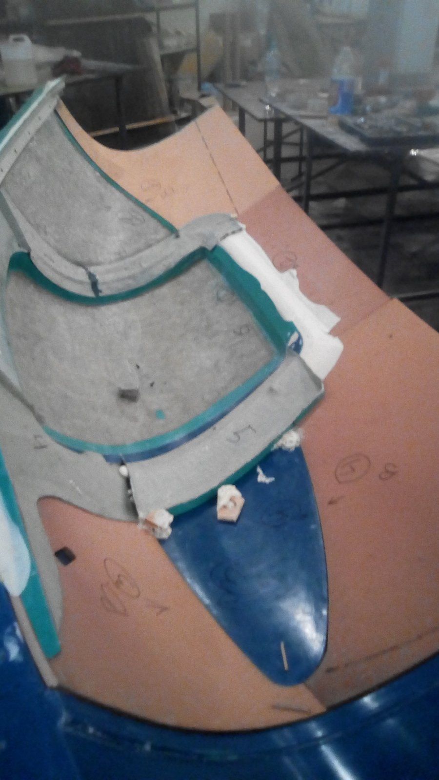

Начали готовить пенопласт для левой обшивки фюзеляжа, а так же на верхнюю обшивку консоли
    199,4 КБ · Просмотры: 263
    141,1 КБ · Просмотры: 273

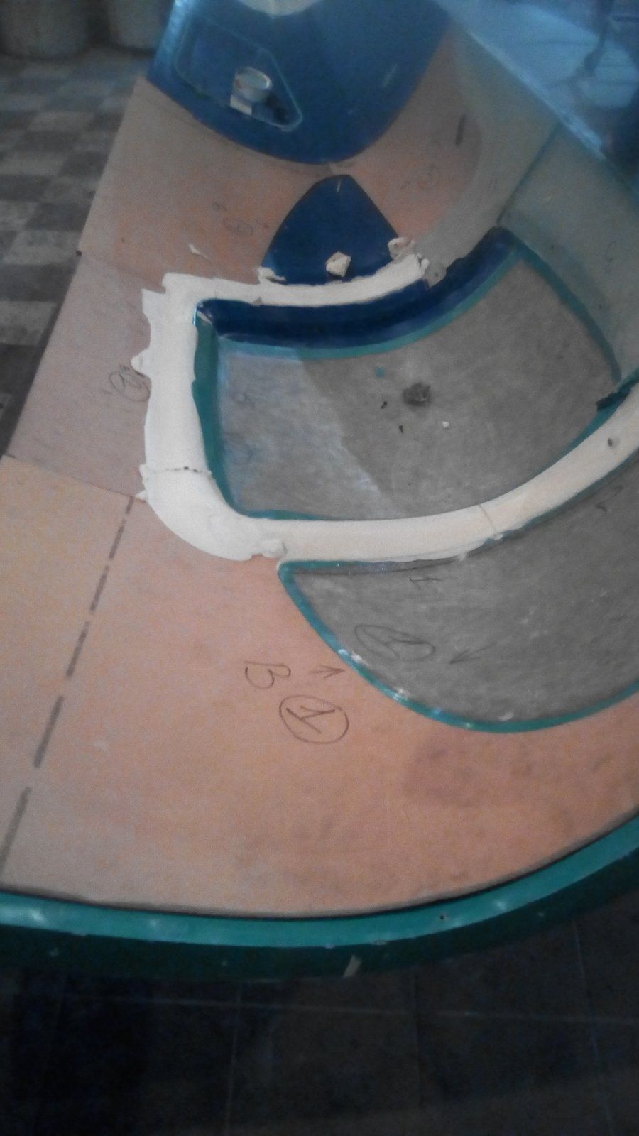

Готовим пенопласт для формовки левой обшивки фюзеляжа. Заливаем пену в местах, которые трудно сделать из листового пенопласта.

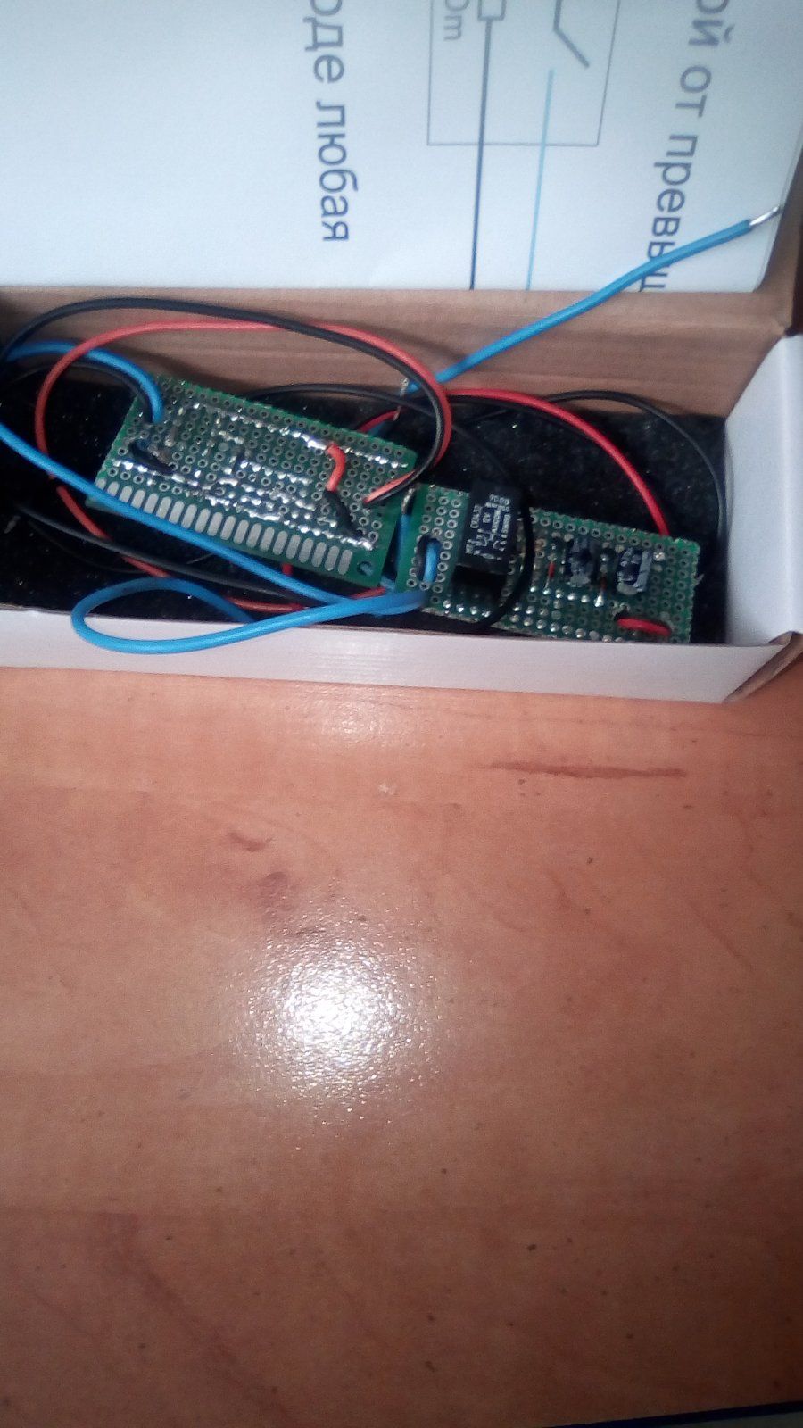

Изготовили опытные платы для убирающихся подножек. Технически было трудно установить концевики в крайних положениях, поэтому сделали схемы, которые будут выключать двигатели по току. Ток регулируется потенциометром от 50 до 200мА. Если испытания покажут, что система работает не надежно, будем что то менять. Но в принципе, уберутся  ли подножки в полете или нет, разница в несколько км/ч
Я бы от приминение релюшки в схеме отказался.

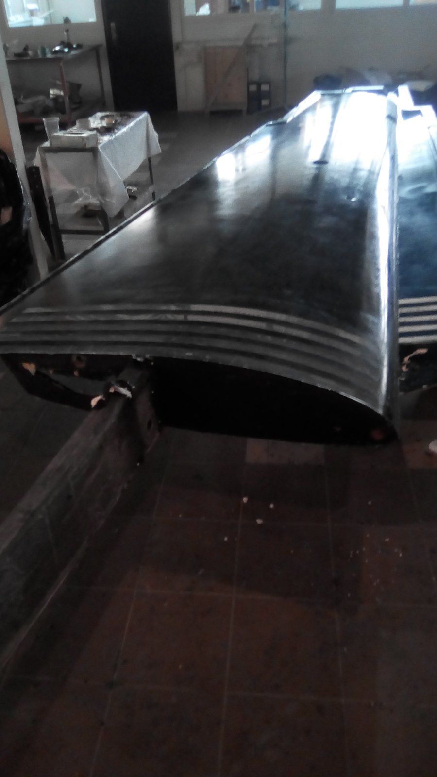

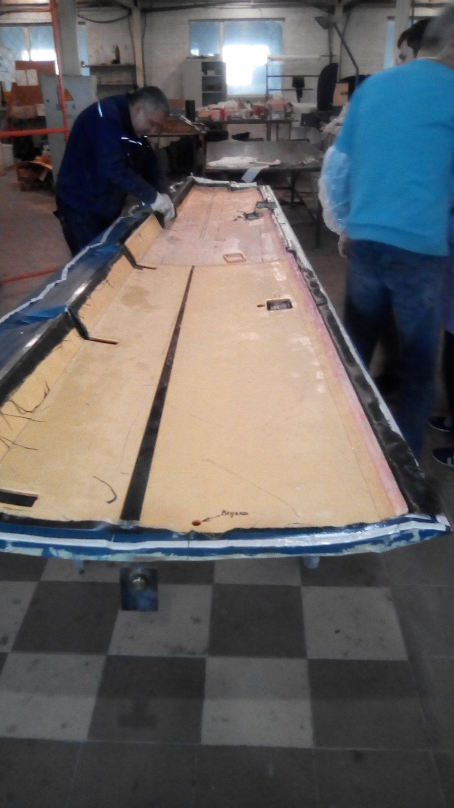

Склеиваем правую консоль.
На склейку ушло 1200гр смолы
    189,3 КБ · Просмотры: 278
    204,4 КБ · Просмотры: 286
    197,1 КБ · Просмотры: 278

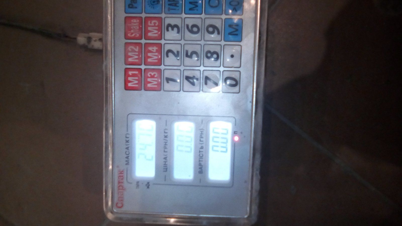

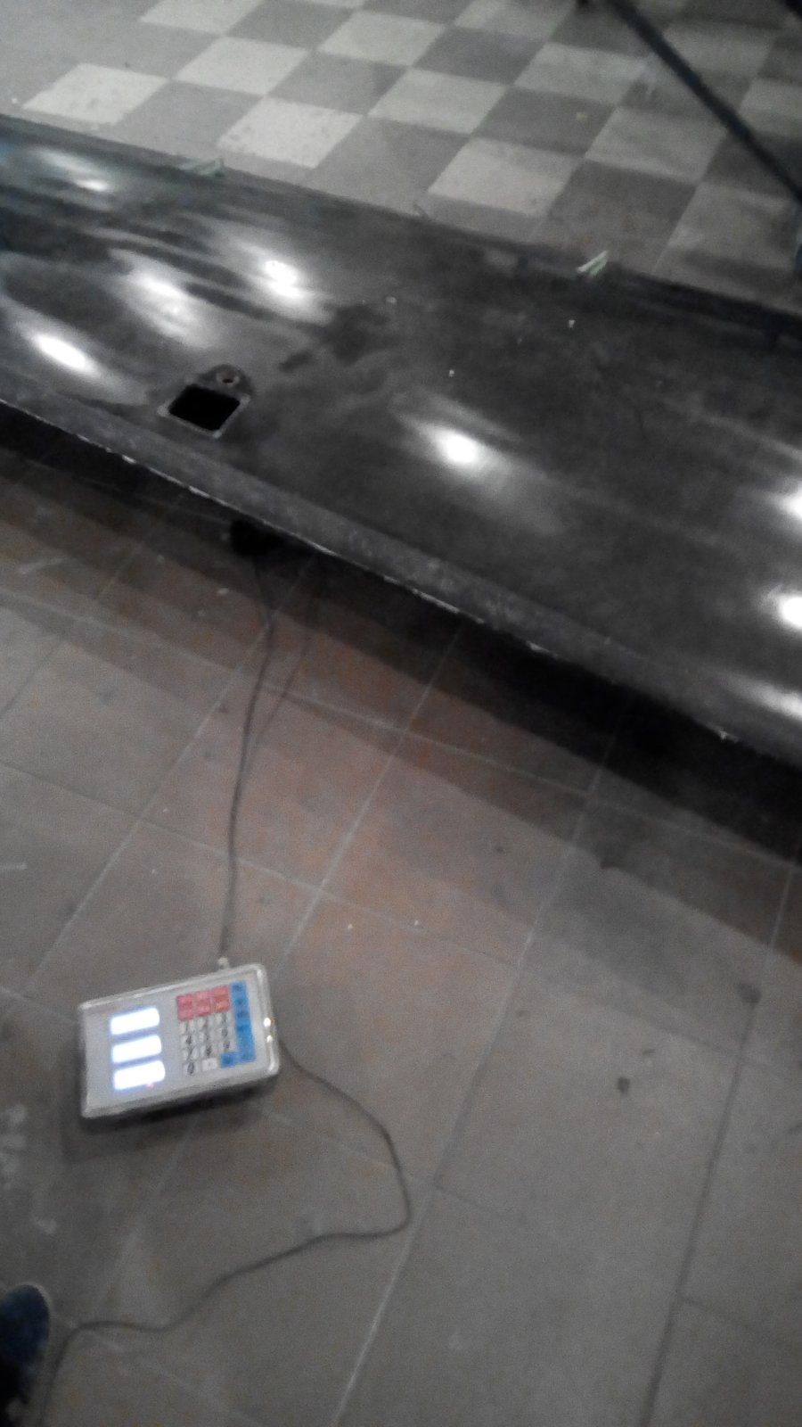

Взвесили консоль. Вес 24700гр
    150,5 КБ · Просмотры: 272
    124,6 КБ · Просмотры: 230
    138 КБ · Просмотры: 273
