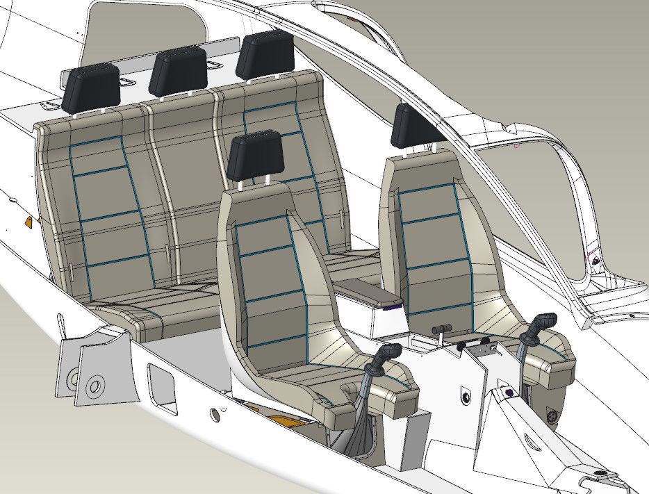

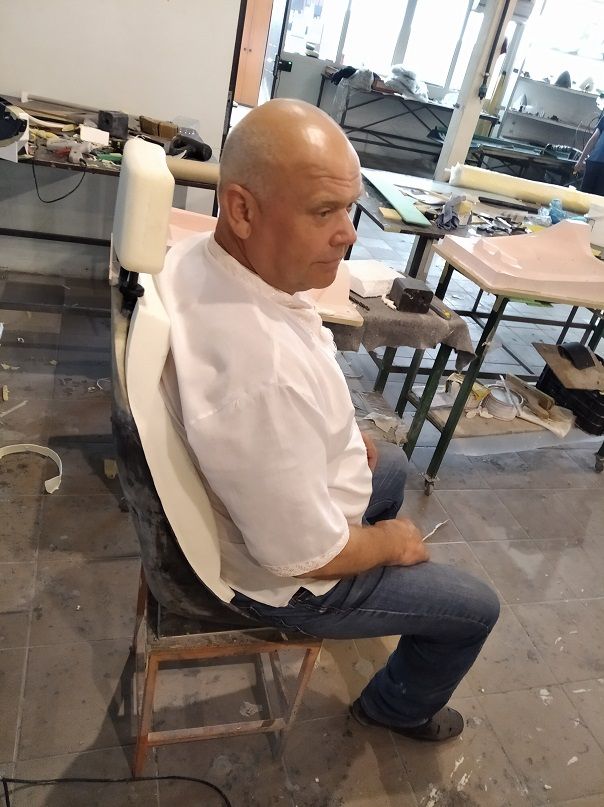

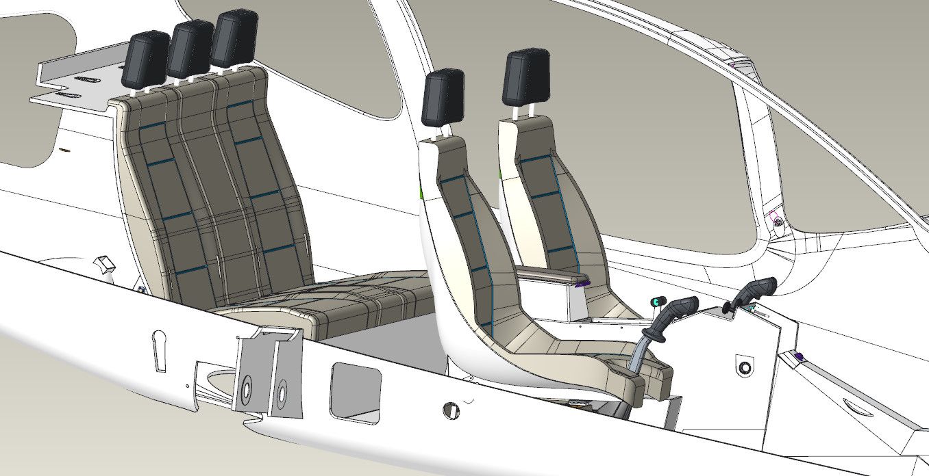

Рисуем поролон задних сидений
Все-таки, РУС в непосредственной близости от гениталий, не нравился мне ни на одном типе ЛА, которыми доводилось управлять.
Что-то мне это напоминает, прости Господи.
А вдруг попутное столкновение - чтобы шею не ломали
Сама рукоятка не правильная, просто из инета. Установим правильную, когда получим из Спрюса. Но летать очень удобно, лучше, чем все остальные РУСы, по крайней мере для меня )

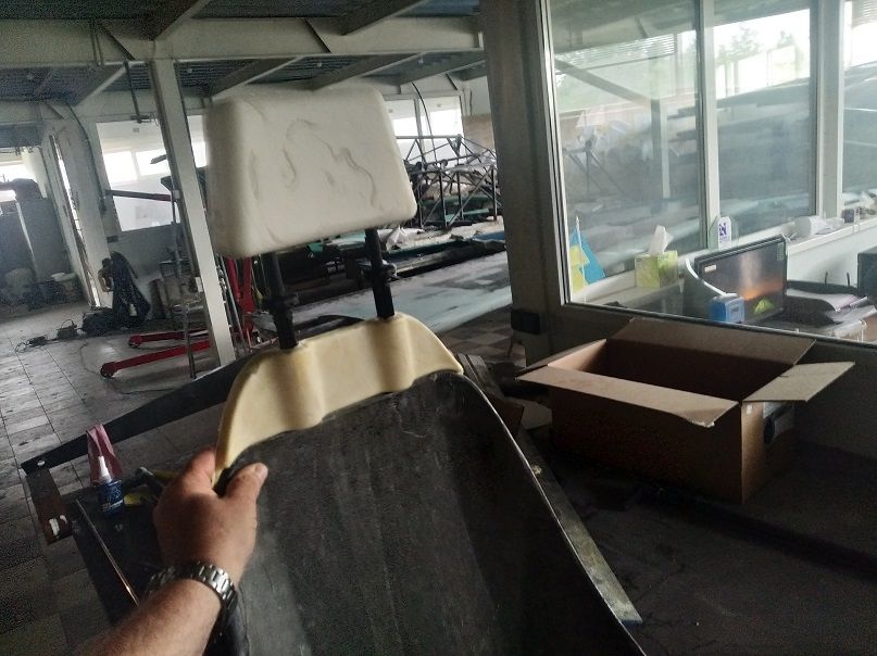

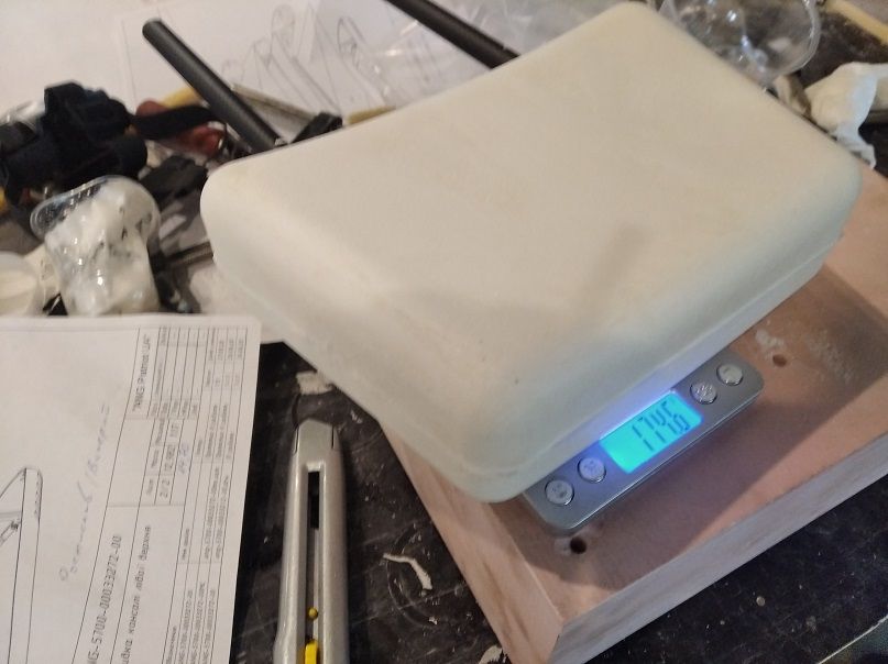

По поводу подголовников с Вами абсолютно согласен. Тем более Вы знаете, как я отношусь к лишнему весу.
Но меня вынудили это делать потенциальные покупатели. Вот точно так, когда мне говорили из ста человек - 99, что Субару нужно снять, поставить Ротакс, я поставил,( хотя я на АК1-3 налетал 250ч и горя не знал ) , что плохой обзор - я увеличил окна ( хотя было и так прекрасно видно ) , точно так же все хотят красивые сидения с подголовниками.
Старые сидения у нас неудобные, это точно - давит в копчик ( через три часа жопа болит 😢 ) , поэтому для длительных перелетов это точно пойдет на пользу ( +5кг ) . Но подголовник делаю через силу😂

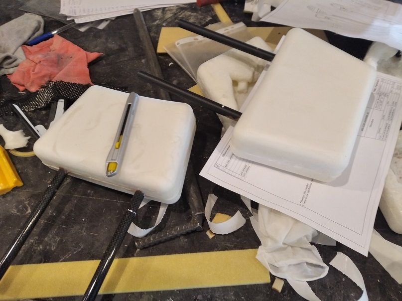

Получили первые образцы поролоновых подголовников. Вес одного подголовника 180гр

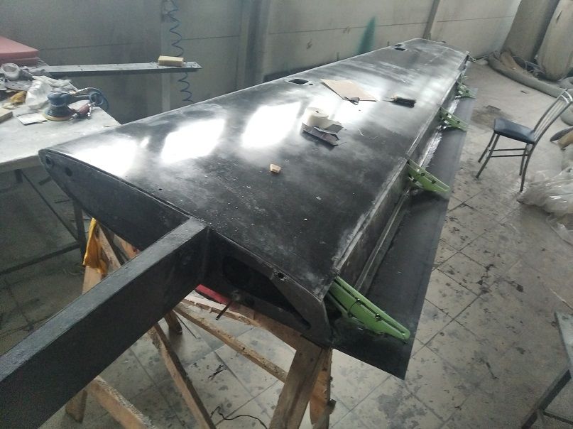

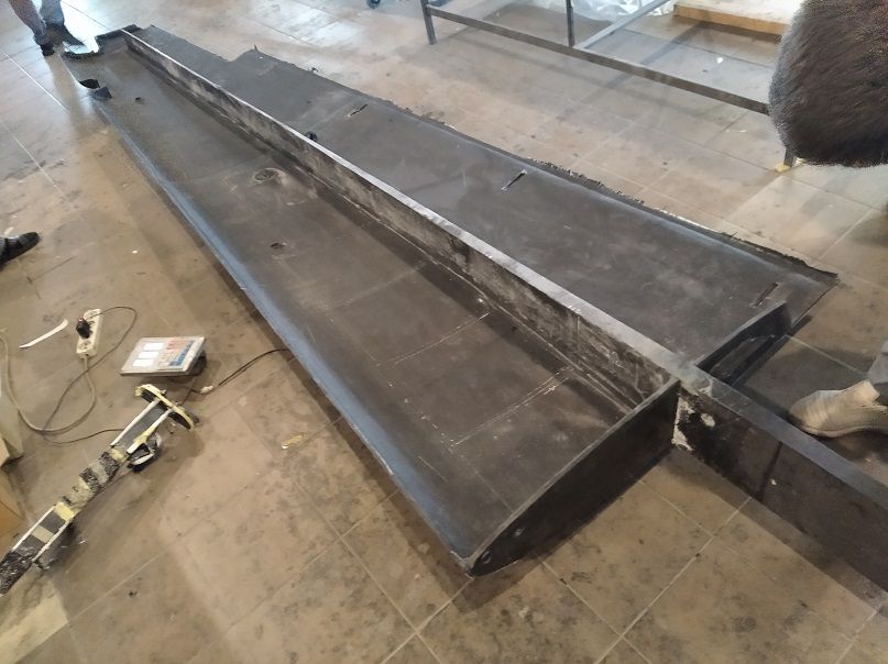

Так же взвесили верхнюю обшивку консоли. Вес получился 14.7кг вместе с лонжероном ( его вес 7.2кг )
Здравствуйте! Ранее Вы писали, что пробник инфузии получился 1200гр/м2. Какой результат на этой обшивке? И если не секрет -слойность такая же как и в пробнике?
Даже если я узнаю площадь, то здесь много мест с усилениями а так же часть сендвича с пенопластом 5мм и 10мм и точно высчитать не получится- большой кусок работы.
Главное то, что метод приемлемый и по памяти не сильно отличается по весу от обшивки сделанной вручную. Но очень большая вероятность того, что воздушных полостей в детали нет вообще. Прогнозируемый вес готовой консоли с баком 97л около 23-24кг. А это КОСМОС для самолета со взлетным весом 950кг 😉

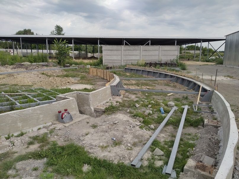

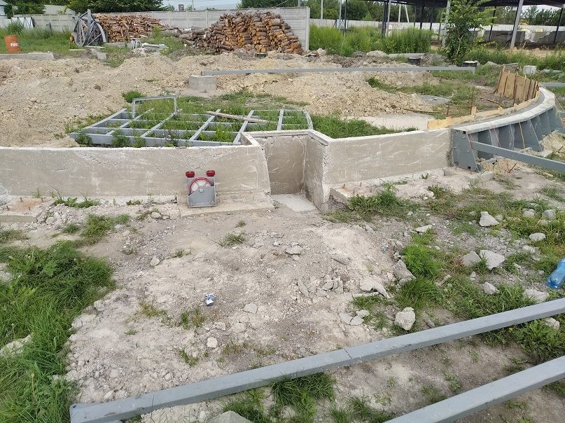

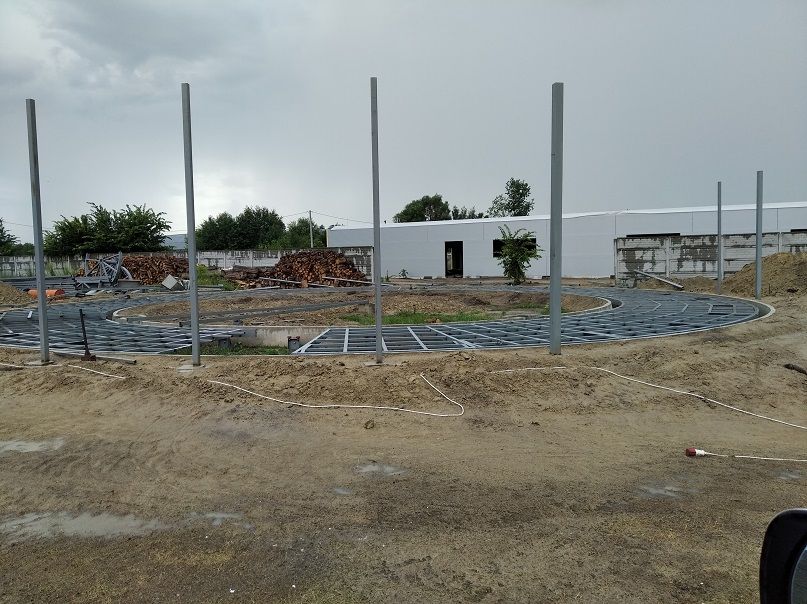

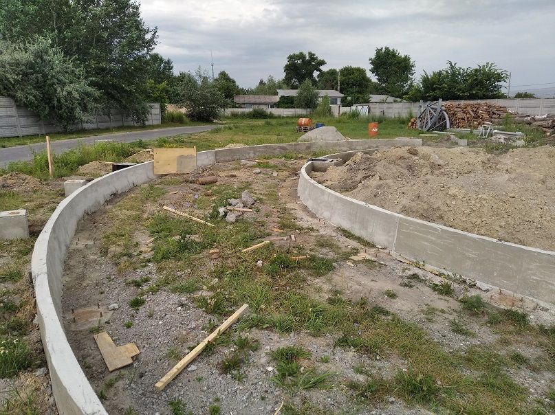

На аэродроме в Гоголеве продолжаем заливать фундамент для круглого ангара Карусель.

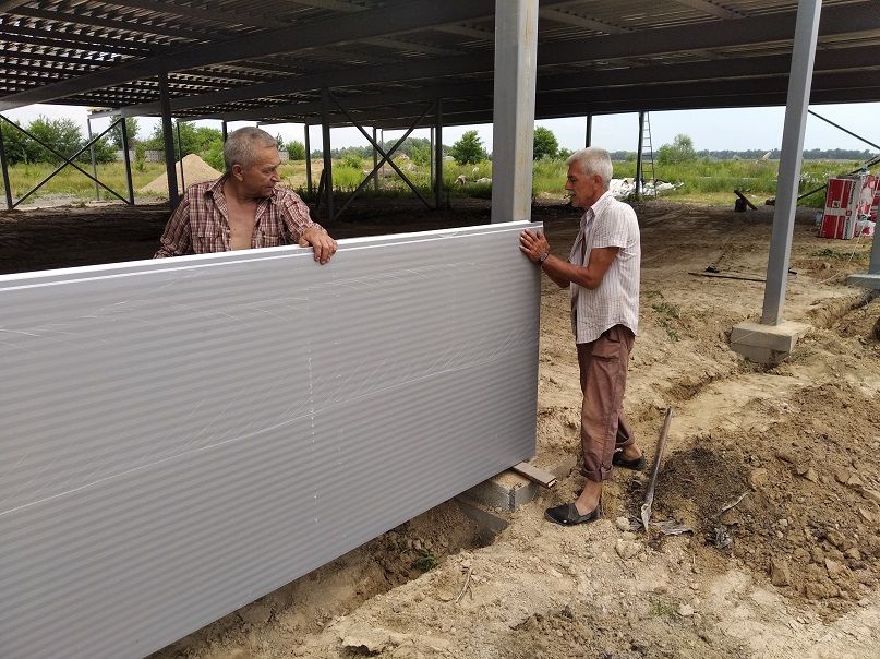

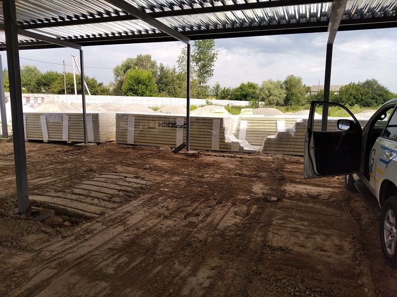

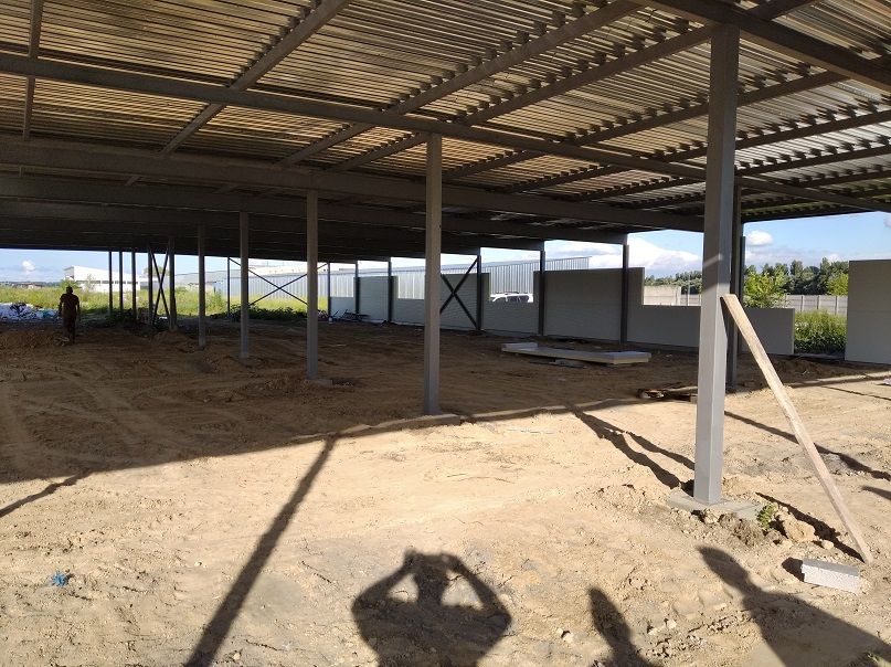

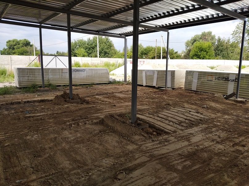

Также получили сендвичпанели для нового покрасочного цеха из Беларуси. Примеряем к установке.

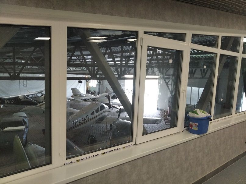

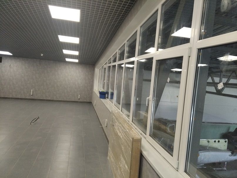

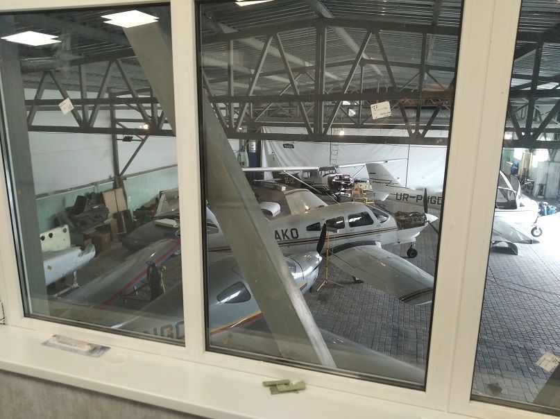

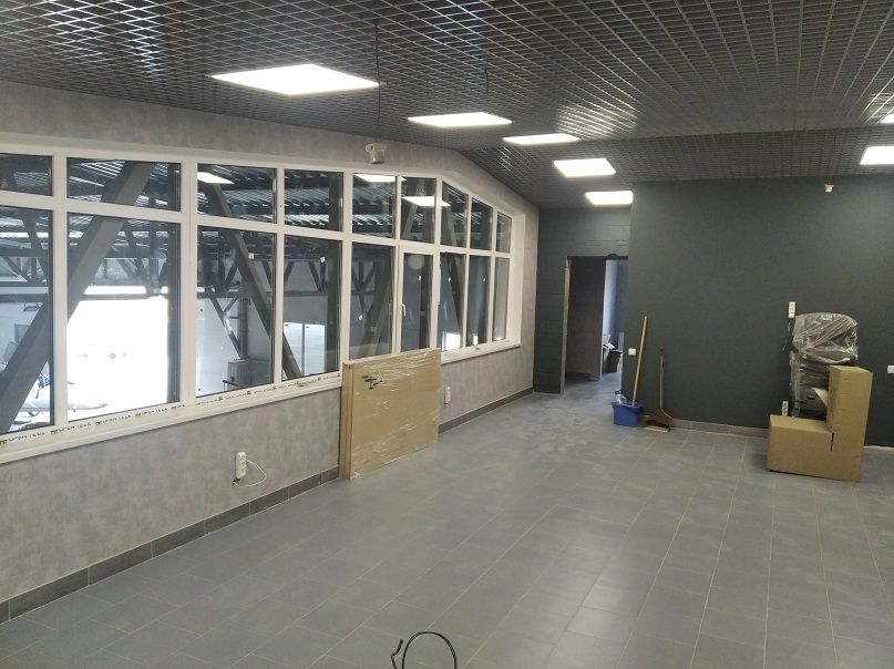

Так же продолжаем ремонт в ангаре, где будет находится помещение летной школы.

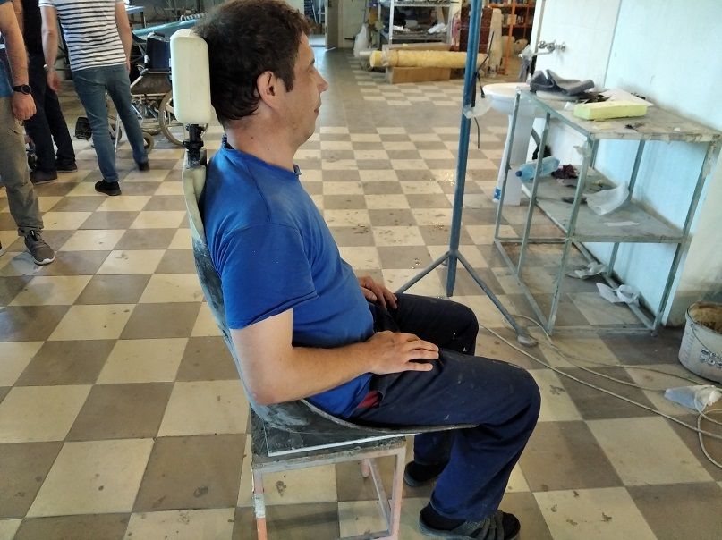

Тем временем ребята изготовили приклейку на пилотское сидение для подголовника а так же склеили очередную консоль.

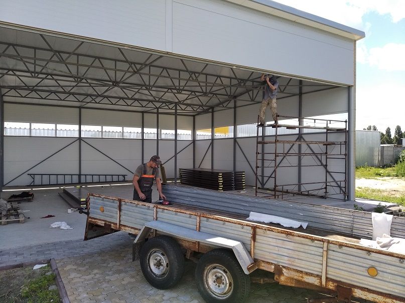

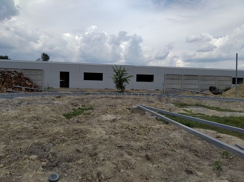

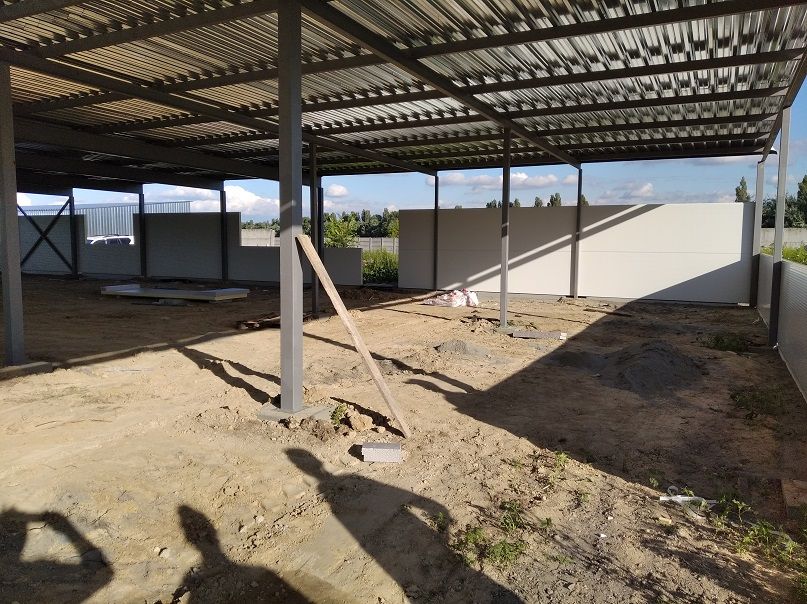

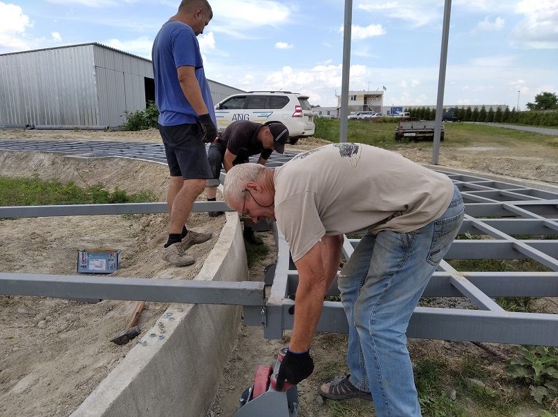

На аэродроме в Гоголеве устанавливают сендвичпанели нижних рядов нашего покрасочного цеха , которые можно установить без крана.
Закончили монтаж сендвич панелей на покрасочный цех. Осталось зашить планками стыки между панелями.
Монтируем вращающийся диск круглого ангара, выставляем колеса по уровню и радиусу.

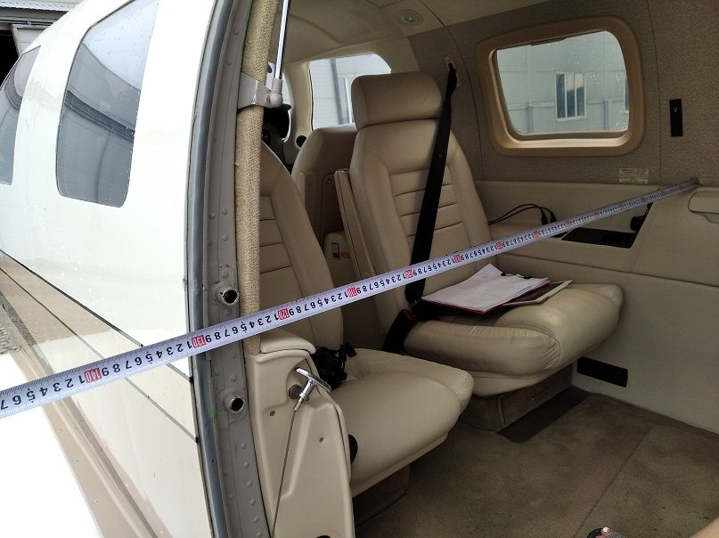

Померяли ширину салона. У нас на самолете ANG 01 внутри салон шире на 70мм, ( сзади +40мм ) снаружи ширина фюзеляжа одинакова.
По высоте салона у нас спереди больше на 20мм, сзади одинаково.

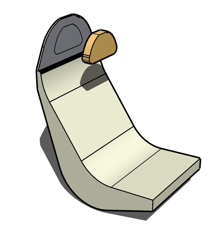

Про подголовники - легче сделать высокую спинку с липучкой велкро и крепить подушки подголовника индивидуально? примерно как на картинке, вес будет меньше а удобства прежние
Примеряем исправленное сидение

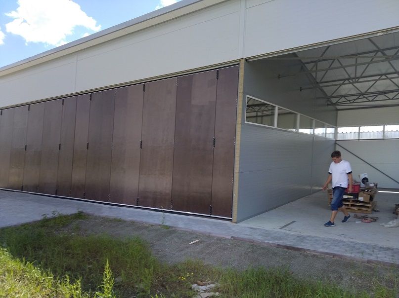

Установили ворота 14*4.0м из сендвичпанелей в новый ангар. Начали установку вторых ворот

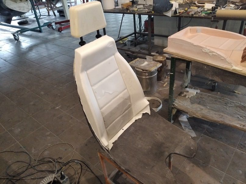

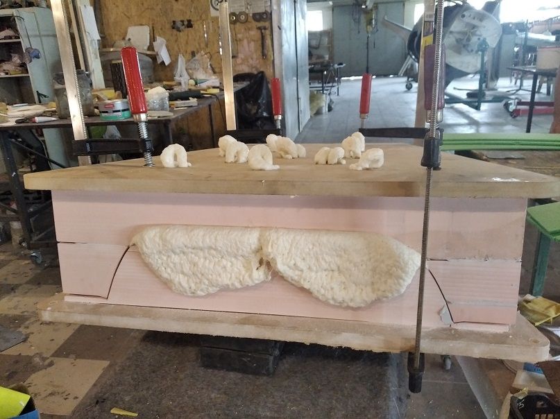

И вот только что залили поролон спинки пилотских сидений. Через 20 мин посмотрим, как получится
Результат превзошел все ожидания. Боковая поддержка оказалась очень удобная.
Правда забыли в матрице сделать вставки для отверстий подголовника, завтра нужно переделать матрицу и залить спинку для сидения второго пилота. 🙂
Ну у в этом поролоне отверстия просверлим вручную .
Уважаемый Плиточник, ранее вы выкладывали примеры автомобильных сидений, которые хотели взять за основу.
Обратите внимание на это видео, тут ребята как раз делают сидение для ламборгини.
Технологии близкие к вашим, дизайн получается посимпатичней и чуть менее материалоемок, т.к. в "ненужных местах" пену либо не кладут, либо минимум.
Сам не сторонник идеи копирования автоковшей в самолет, но в качестве идеи для вдохновления пойдет🙂
