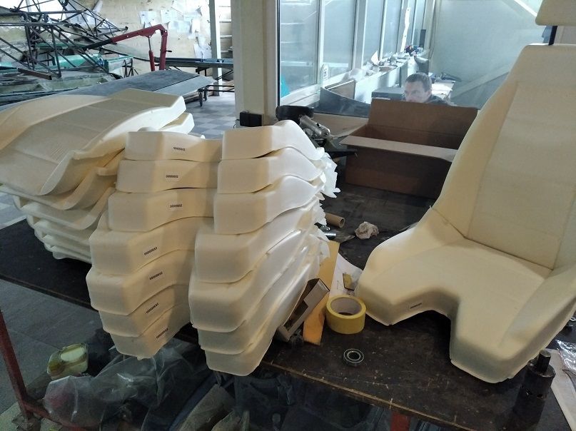

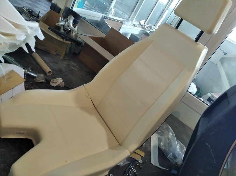

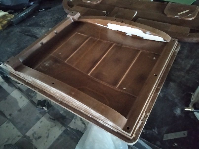

А пока меня не было, ребята изготовили верхний и нижний поролон. Сидеть в таком сидении очень удобно.

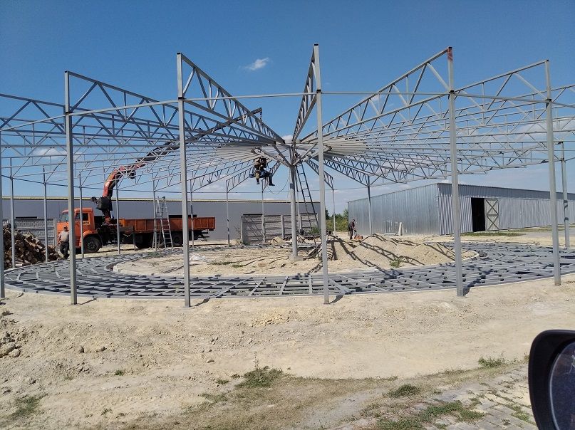

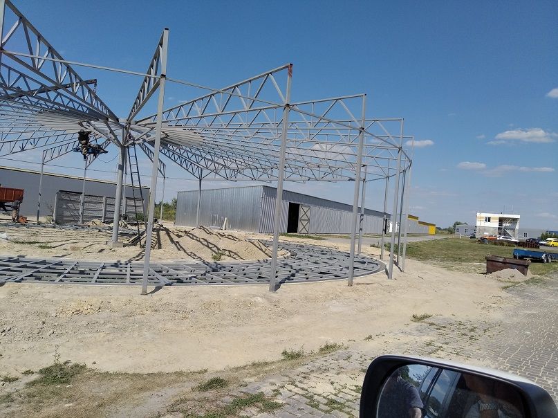

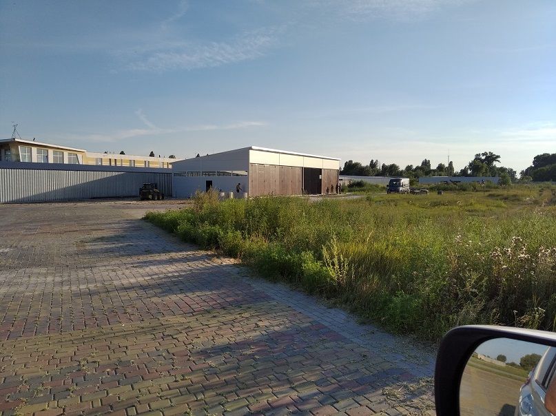

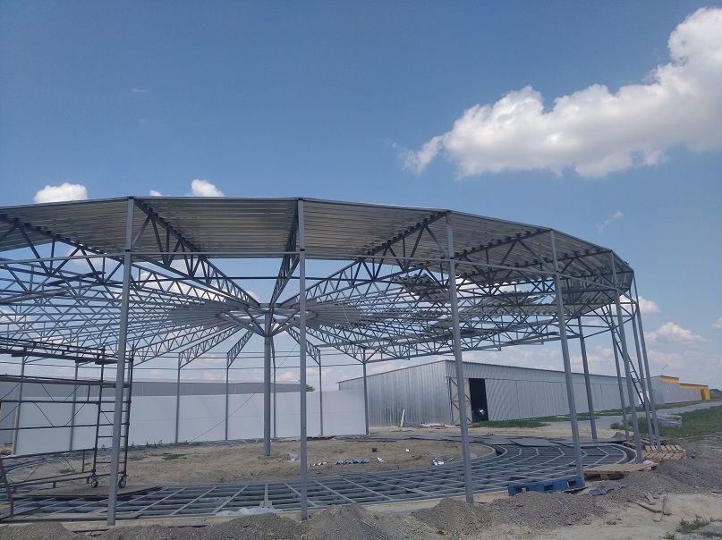

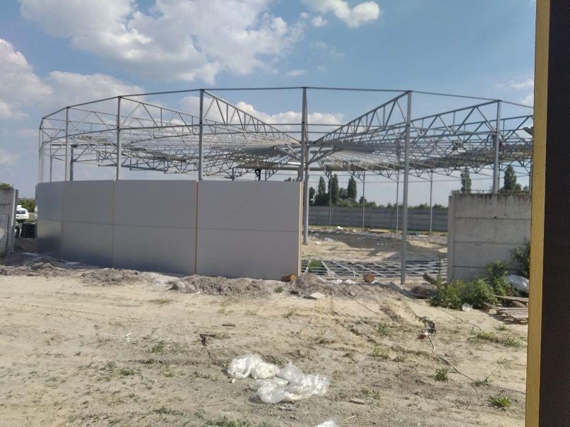

На аэродроме в Гоголеве установили все фермы на круглый ангар, осталось обварить стыки а потом их покрасить.

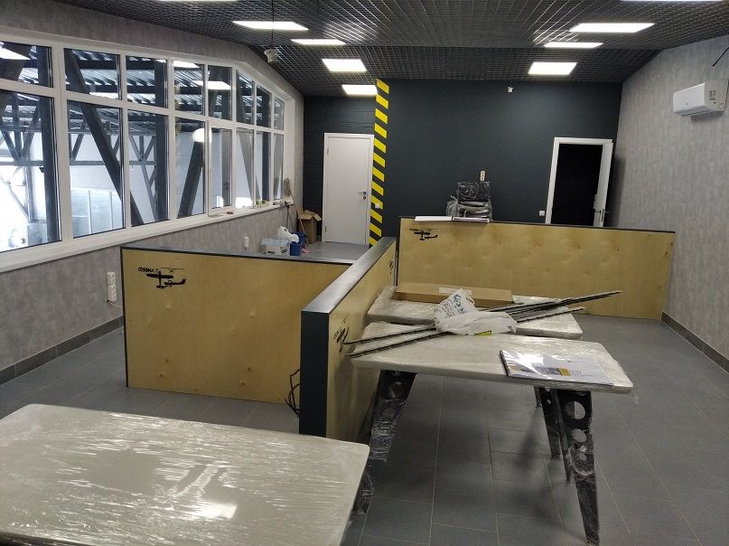

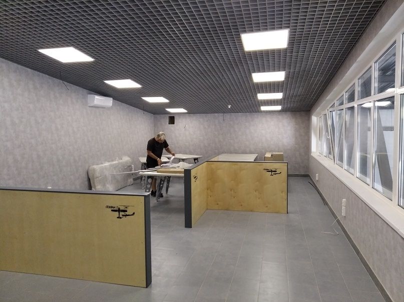

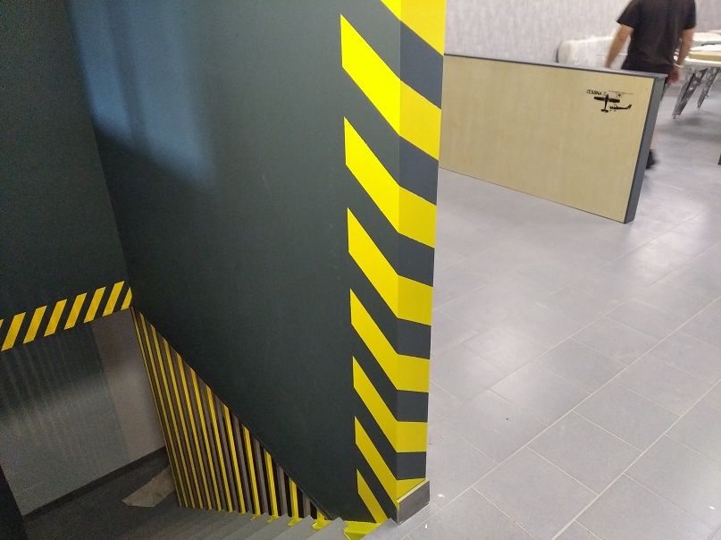

Закончили ремонт в помещении, где будет расположена летная школа в Гоголеве, осталось расставить мебель и повесить картинки.

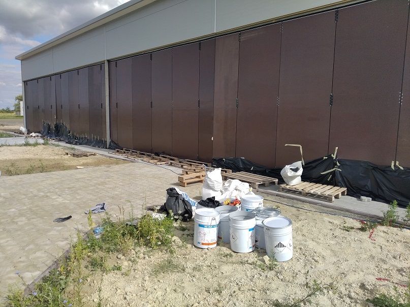

А так же закончили установку теплых ворот 14*4м из стеклопластикового сендвича на второй ангар

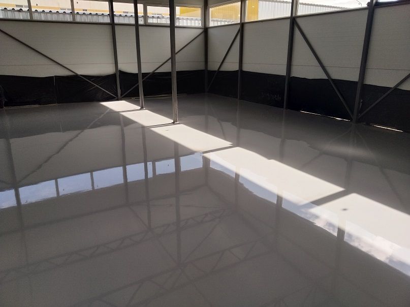

В субботу залили эпоксидное покрытие на пол в двух новых ангарах на аэродроме в Гоголеве. Блистит, еще лучше, чем у кота яя...
Изначально хотел такой же пол в новом цеху для покраски самолетов, но сильно дорогое, нужно еще хотя бы один самолет продать.

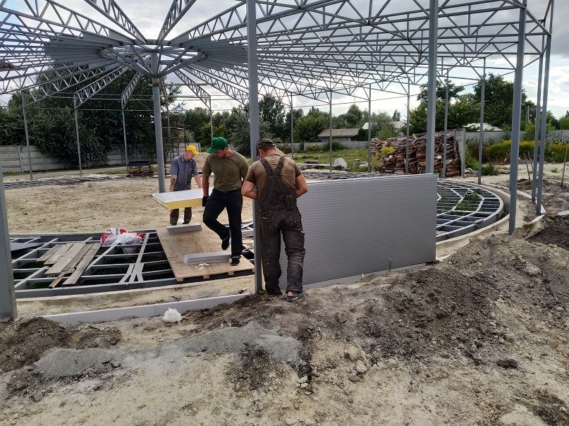

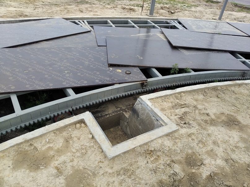

Установили зубчатую рейку на диске для моторредукторов, которые будут его вращать, но еще не приварили. Нужно сперва испытать.

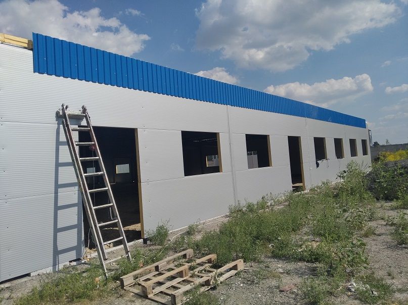

Начали крепить сендвичпанели из ПИР утеплителем на стены круглого ангара

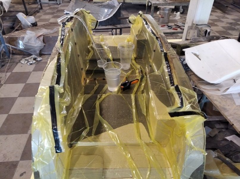

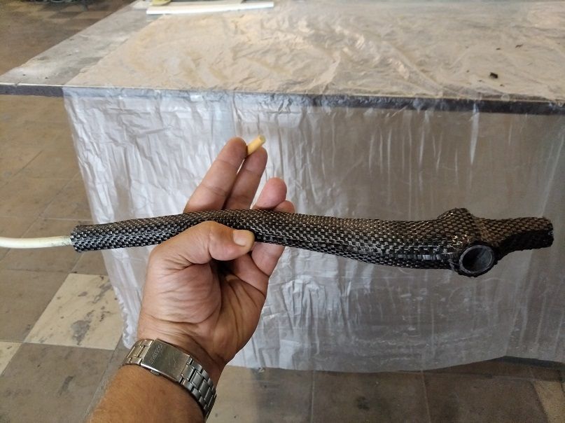

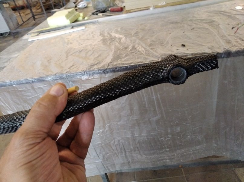

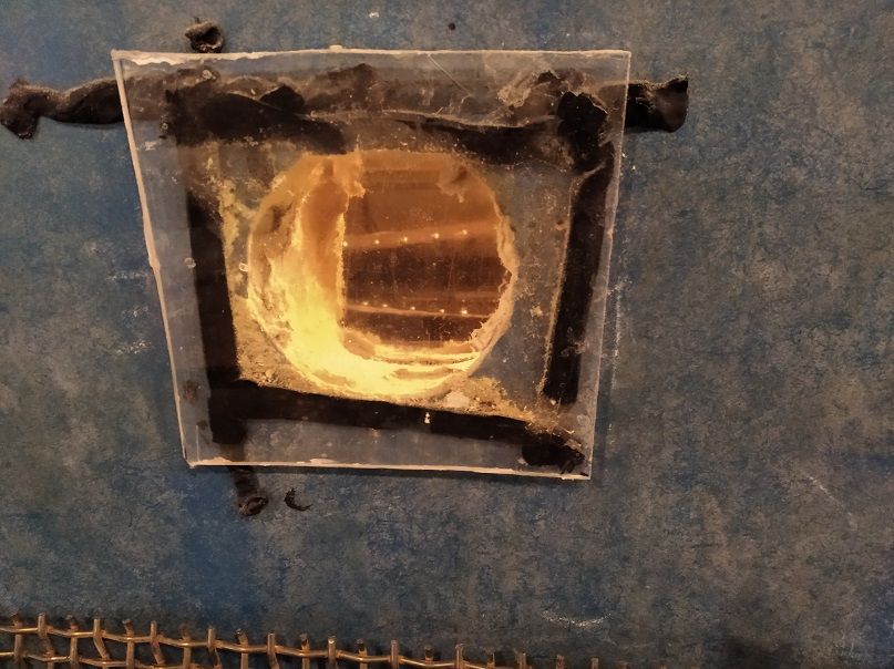

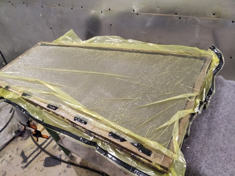

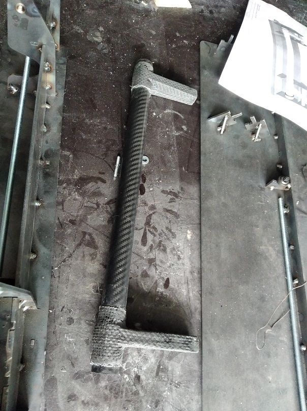

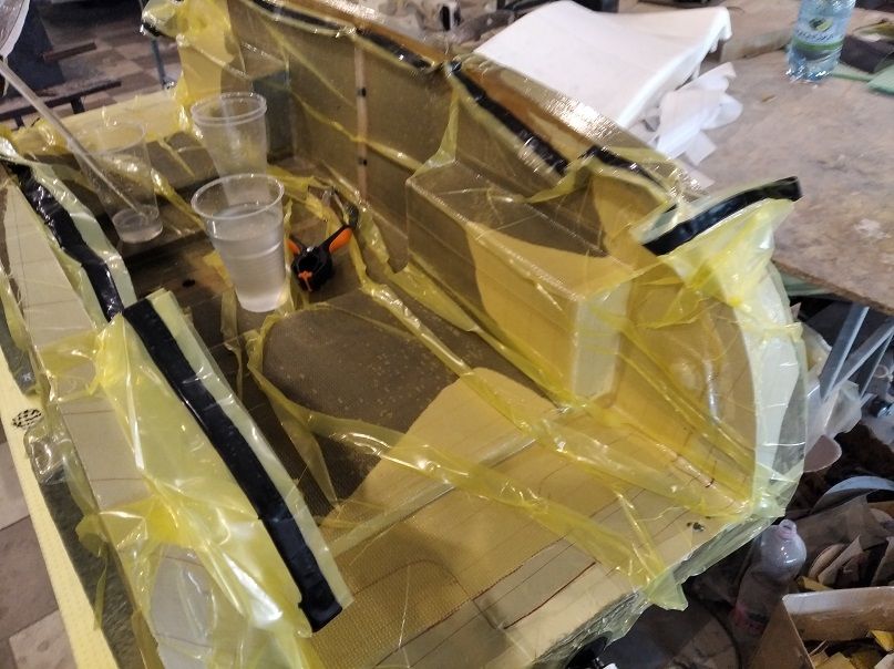

Отформовали новую продольную качалку элеронов и РУС новой конструкции методом вакуумной инфузии.
Метод нам нравится, намного чище, чем ручная вакуумная формовка. Если так пойдет и дальше, то в новом цеху можно делать заливные полы с эпоксидным покрытием и у них есть шанс блестеть 😉

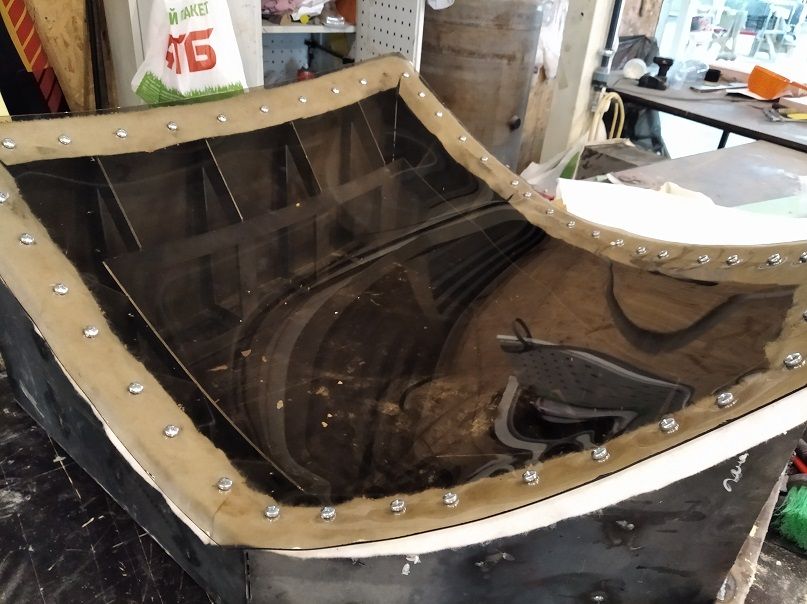

Так же делаем матрицы для заливки поролона на задние сидения предыдущих самолетов
Вот так выглядит новый РУС до того, пока в него не закачали смолу. Сейчас углеткань сухая
Собрано на сердечнике из ПВХ с помощью чего-то типа 3М77? Можно Ваш вариант решения? Спасибо
Так оно и есть. Заливается полиуретановый пенопласт в матрицу, в которой установлена стеклопластиковая втулка для подшипникового узла и вставляется резиновый шнур Д9мм, который в пене организует канал для проводов РУС. А дальше углеткань, сетка и смола.
Вес РУС получился 96 и 89 гр. Делались немного по разным технологиям. Но к ним еще не приклеены кронштейны для осей тяг.

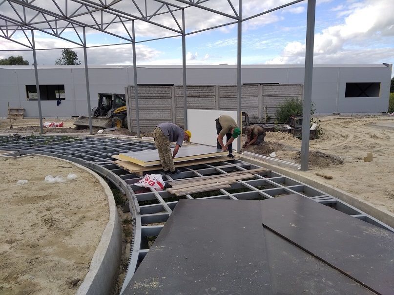

Начали укладку профнастила на крышу круглого ангара в Гоголеве.

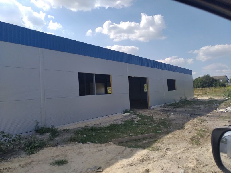

Продолжаем установку сендвичпанелей на стены круглого ангара и заканчиваем паять ПВХ мембрану на крышу покрасочного цеха.

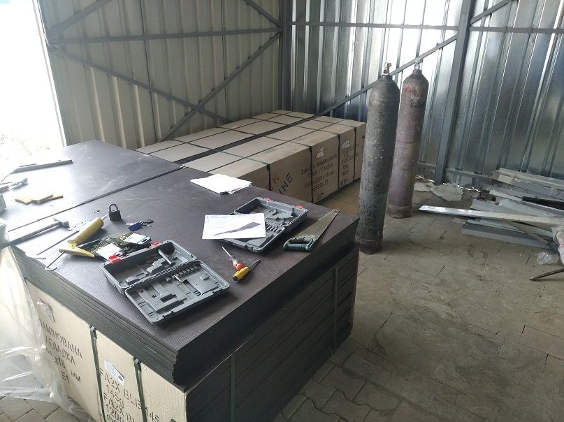

Так же закупили влагостойкую фанеру ( не скользкую ) для пола вращающегося диска в круглый ангар

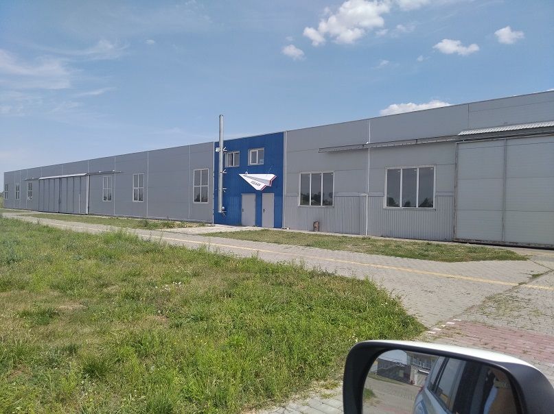

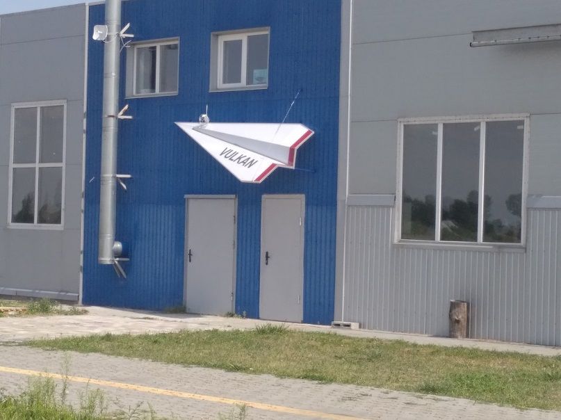

Установили вывеску над дверями в помещение летной школы на аэродроме в Гоголеве.

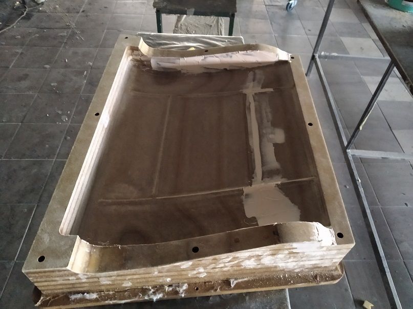

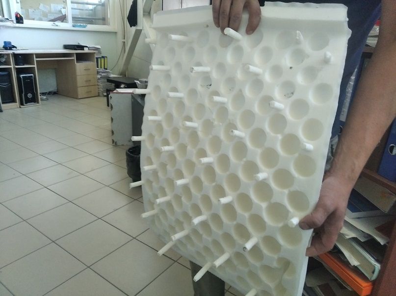

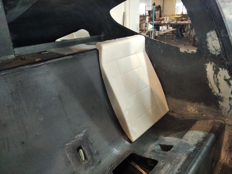

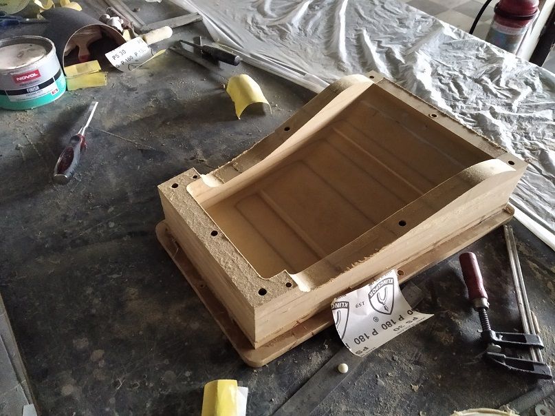

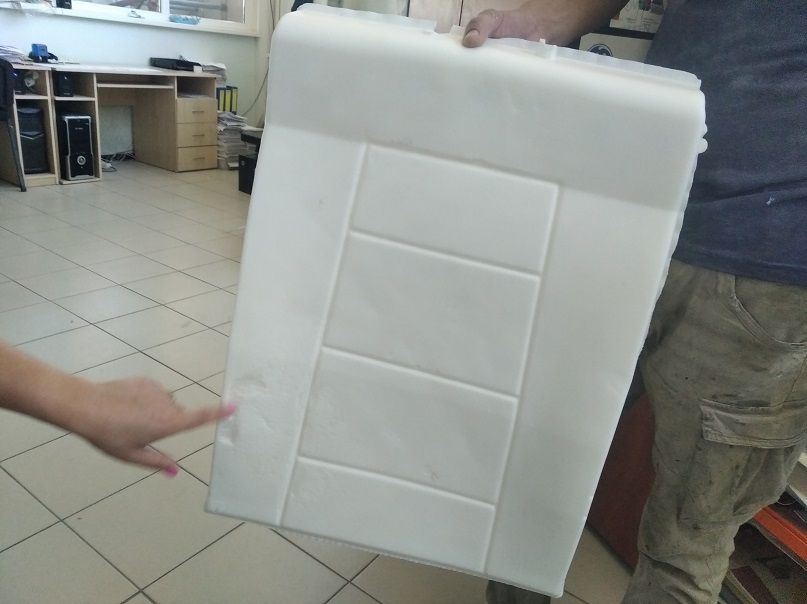

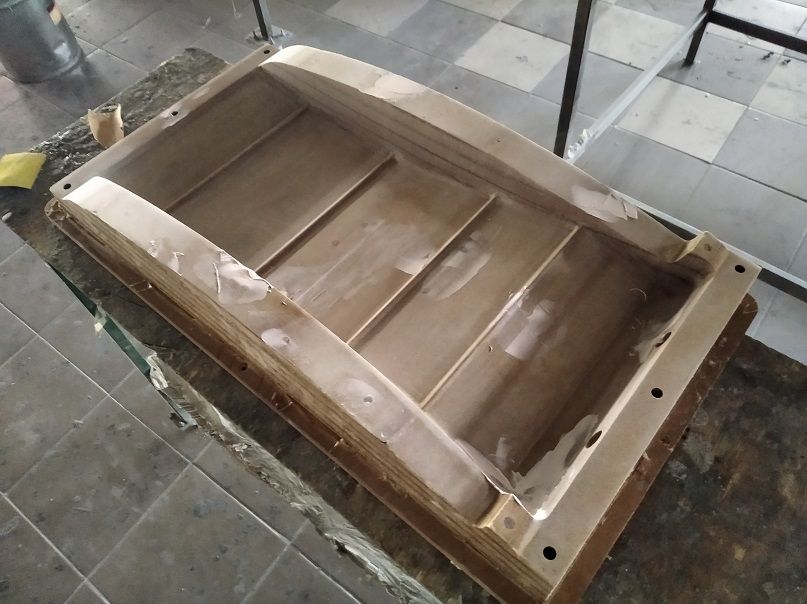

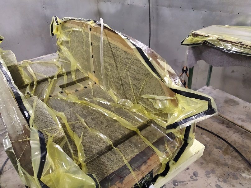

Изготовили поролон на спинку заднего бокового сидения с отверстиями ( вмятинами ) для облегчениения веса
А вот так оно делалось.
В матрице оно находилось 20 мин.
Уважаемый Веггер и другие, берите на вооружение 😉
