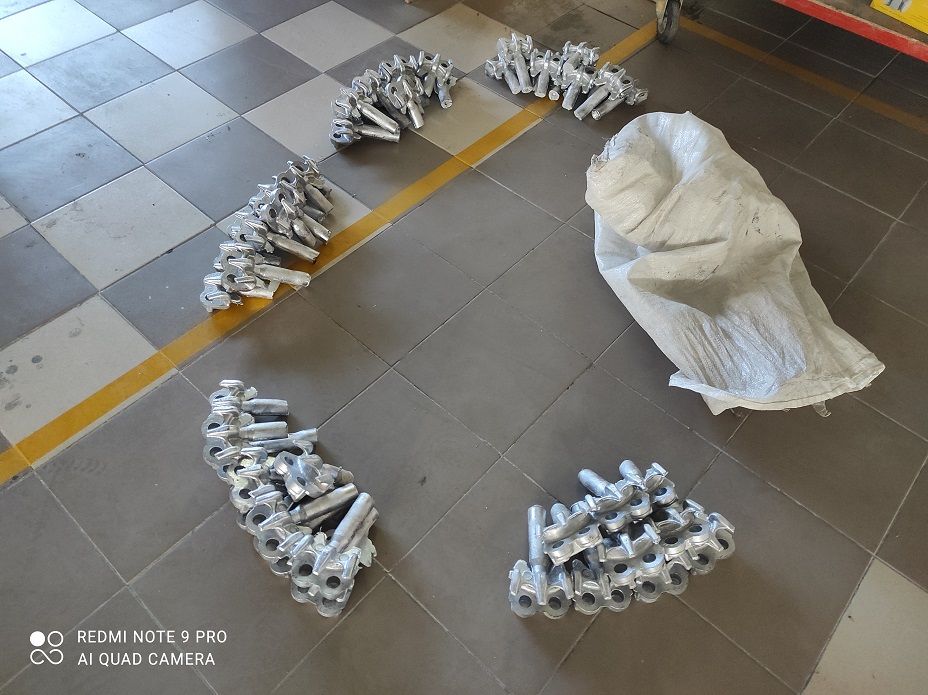

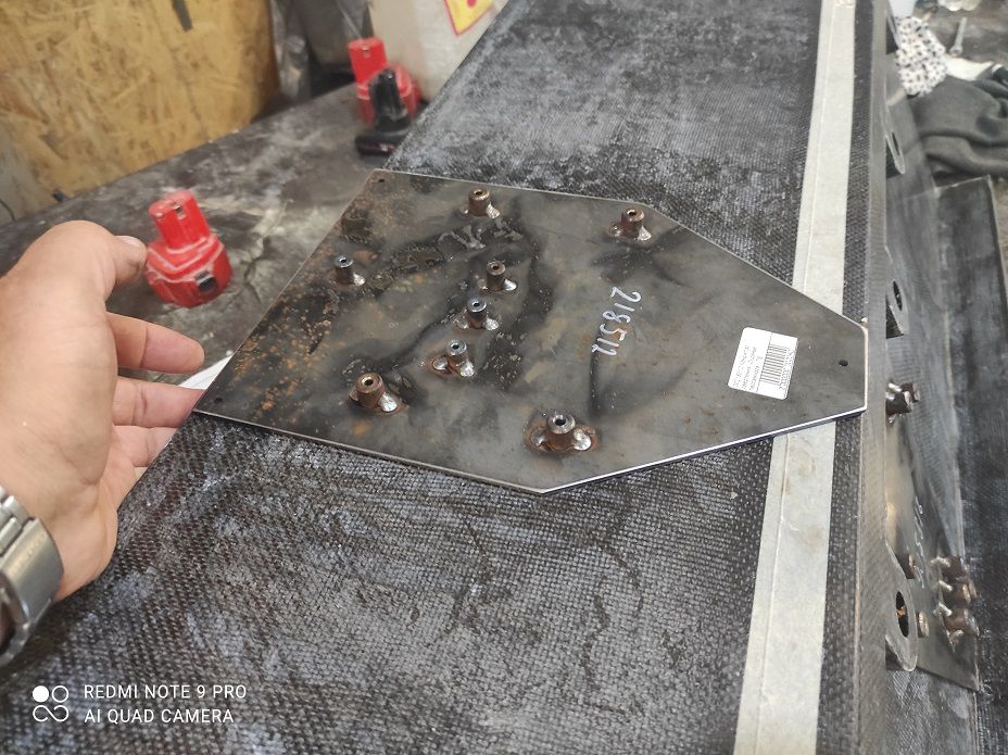

Прошу поделиться опытом кто и как, и из чего делает навески для всяких там рулей, все идеи хороши на подумать!

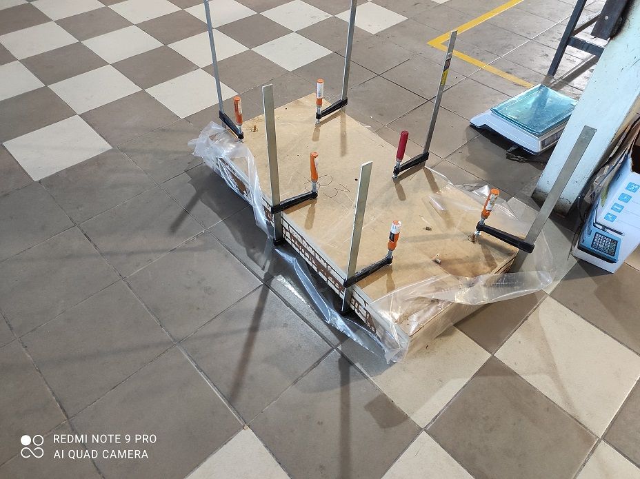

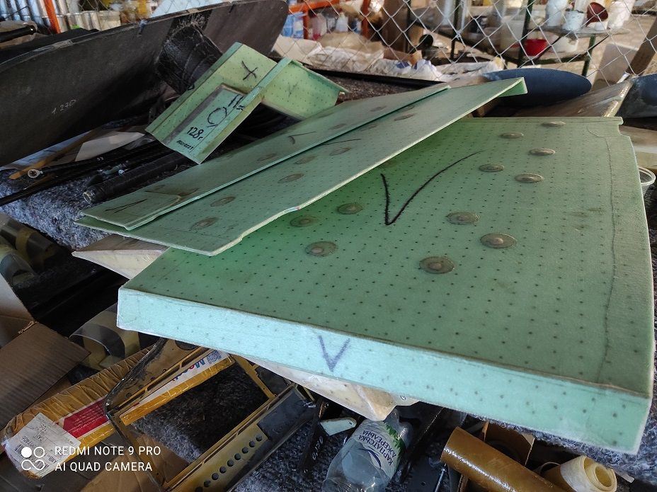

Мы использовали вместо фанеры Дивиничел Н250 и на некоторых узлах он так и остался ( крепление моторамы на 1 шпангоуте и др ) . А в других местах используем вставки из стеклопластика FR4 толщиной в основном 10мм, потому, что в основном у нас толщина сендвича 10мм. Например для М5 делаем вставку Д 16-20мм, которая устанавливается в отверстие, выфрезерованное в пенопласте. Усиляем в месте крепления оси элерона или РВ + 4 слоя угля

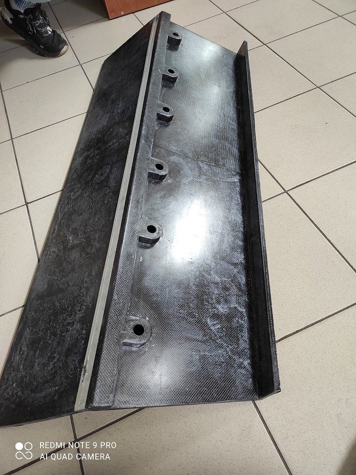

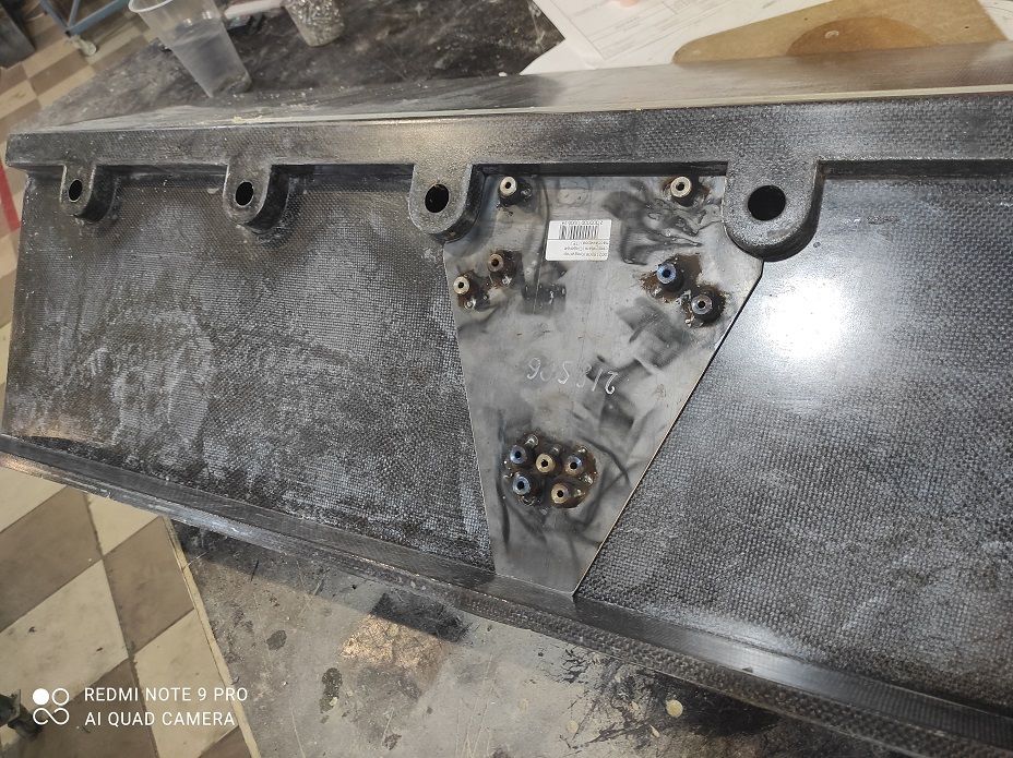

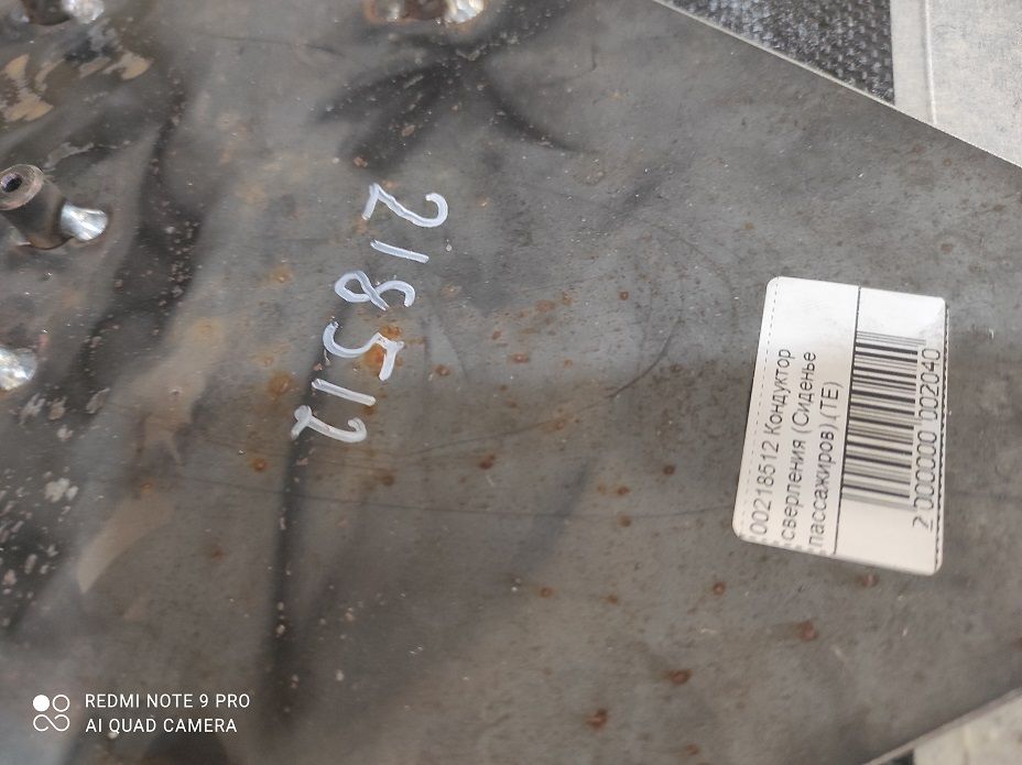

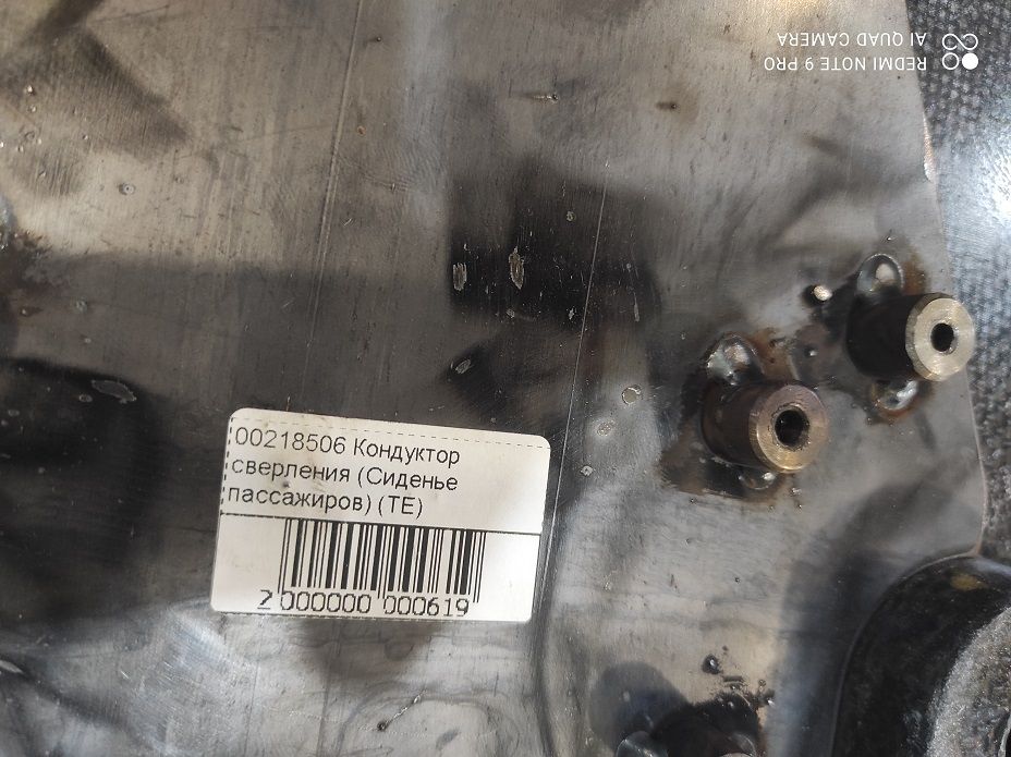

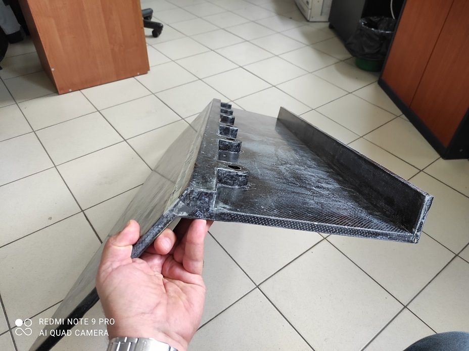

Отформовали новую полку сидения пассажиров по измененной конструкции. Сверху на полке крепятся кронштейны ремней безопасности 3 шт. . В местах этих отверстий по 4 слоя углеткани с обоих сторон пенопласта. Кронштейн крепления ремня должен выдерживать нагрузку ок 1т. Три пары отверстий для крепления кронштейнов подголовников. Для крепления винтов в сендвич панели во время формовки вставлены закладные из стеклопластика FR4 толщиной 10мм. Именно в нем и нарезается резьба, но не под винт, а под стальную резьбовую вставку. Как известно, этот материал не любит, чтоб в него много раз закручивали винт. Для того, чтоб точно попасть в эти вставки ( а их совершенно не видно под слоем углеткани ) и на нужном месте просвердлить отверстие мы используем специальные кондукторы, как видно на фото. Другие отверстия на кондукторе для крепления блока Дайнон АДАРС ( положение самолета в пространстве ) и крышки в багажнике, которая закрывает эти блоки и провода со шлангами, которые подходят к блокам.

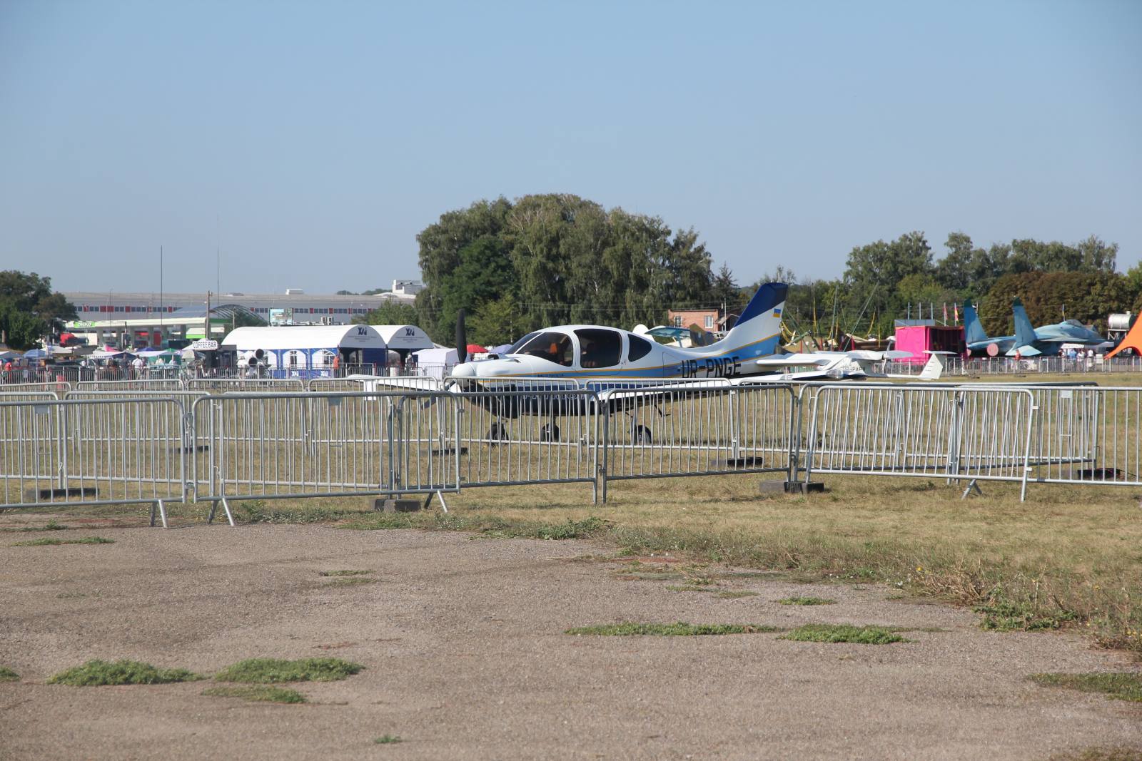

В эти выходные ездили в Коротич, это аэродром возле Харькова, на котором проходил большой авиафестиваль

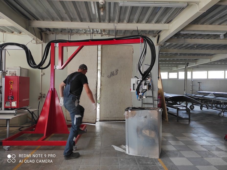

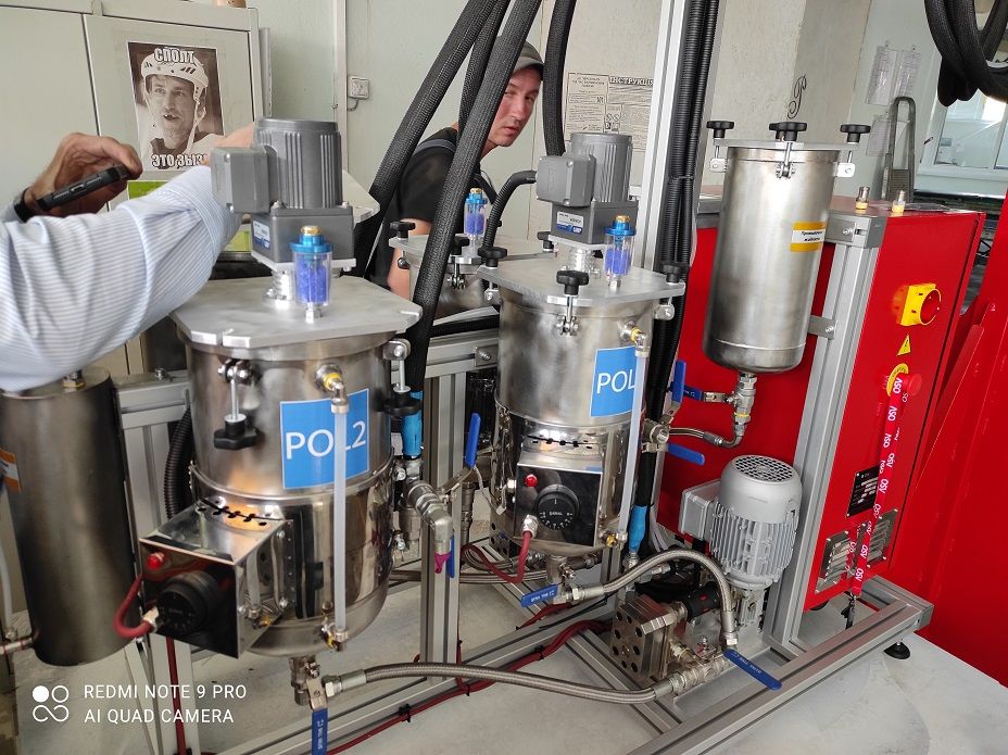

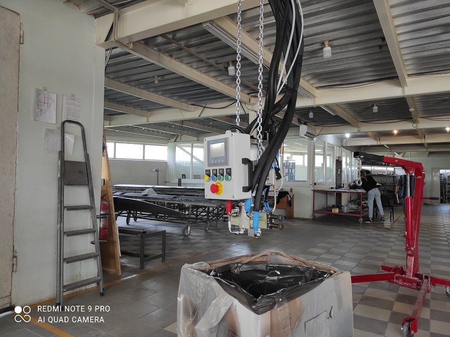

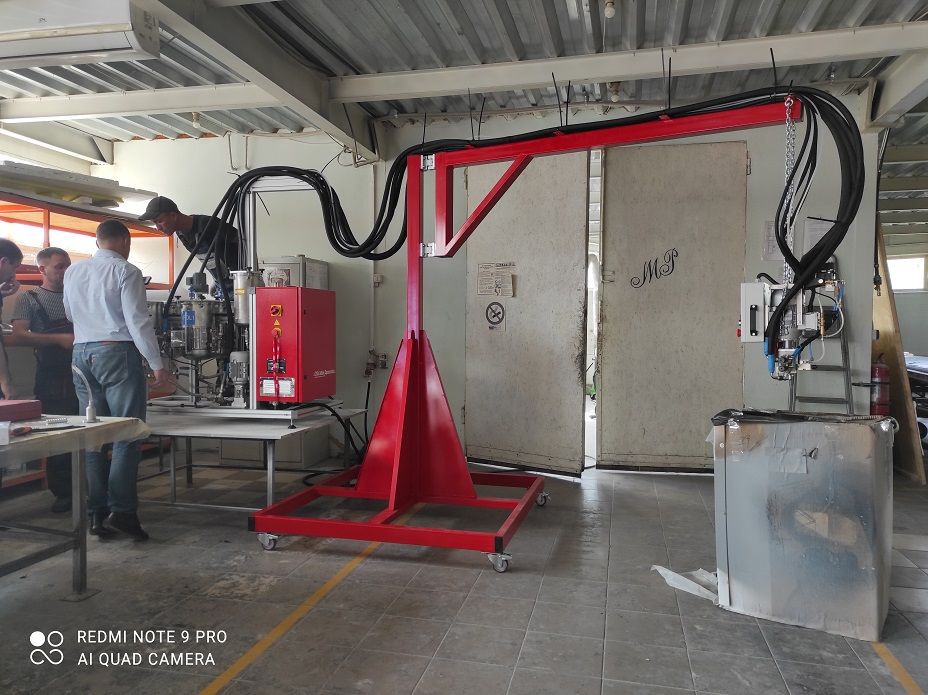

Сегодня нам привезли смеситель для полиуретанов, которые делали специально под наш заказ. Эта машина имеет динамическую головку, ( миксер ) , которая в процессе заливки смешивает компоненты. У нее есть точная установка пропорции компонентов а так же порция продукта, которую хочем получить в результате. Полиуретаны, из которых заливаем поролоны сидений и формованный пенопласт, начинают схватываться примерно через 40 сек и поэтому очень трудно качественно смешать в стаканчике ( часть материала остается на стенках и поэтому изменяется соотношение ) за это время и влить в форму. Так же форму нужно успеть закрыть. Так же в емкостях предусмотрены нагреватели с термометром, которые поддерживают данную температуру. Эти полиуретаны рекомендуют заливать при 35*С. Рукава так же термо изолированны.
А с помощью машины- очень просто. Задали соотношение , например 61/42, дозу - например 135гр и вставили выходную трубочку в уже закрытую форму. При подаче команды СТАРТ, машина выдает 135гр смешанного продукта, который постепенно вливается непосредственно в форму. Через заданное время ( например 25 сек ) если не последовала следующая доза, машина дает предупреждающий сигнал, чтоб ей обеспечили мусорку, а потом автоматически промывается и продувается воздухом.
В дальнейшем, после проведения испытаний, похожие смешивательные машины планируем устанавливать на каждый вид используемой смолы в производстве наших самолетов

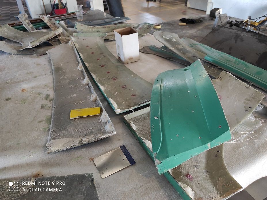

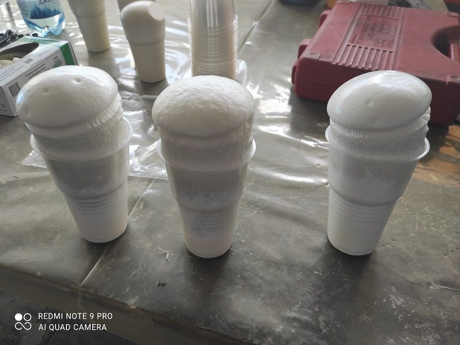

Вот такие получились образцы. Вдали на фото образцы пенопласта 100кг/м3, а поближе поролон, плотностью 45кг\м3.
Одинаковые, как братики. Весят так же одинаково.

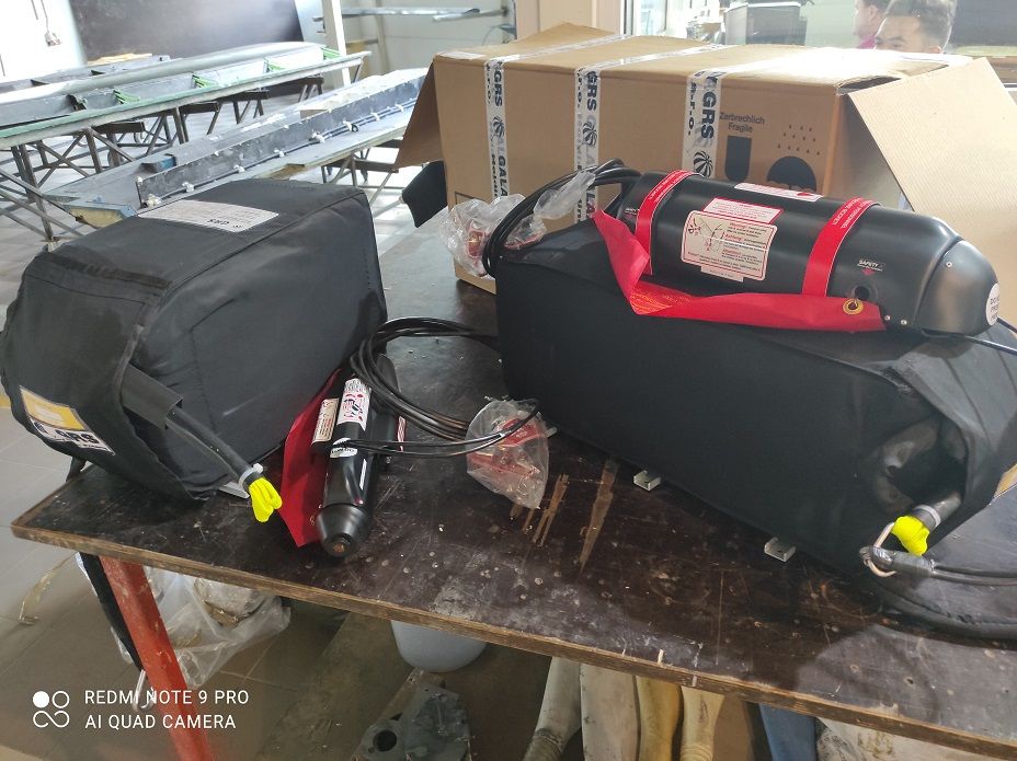

Получили парашюты на новые самолеты. В нагрузку нам еще прислали два рюкзака, наполненные парашютной тканью. Что с ней делать ? Можно будет шить парашюты поменьше.

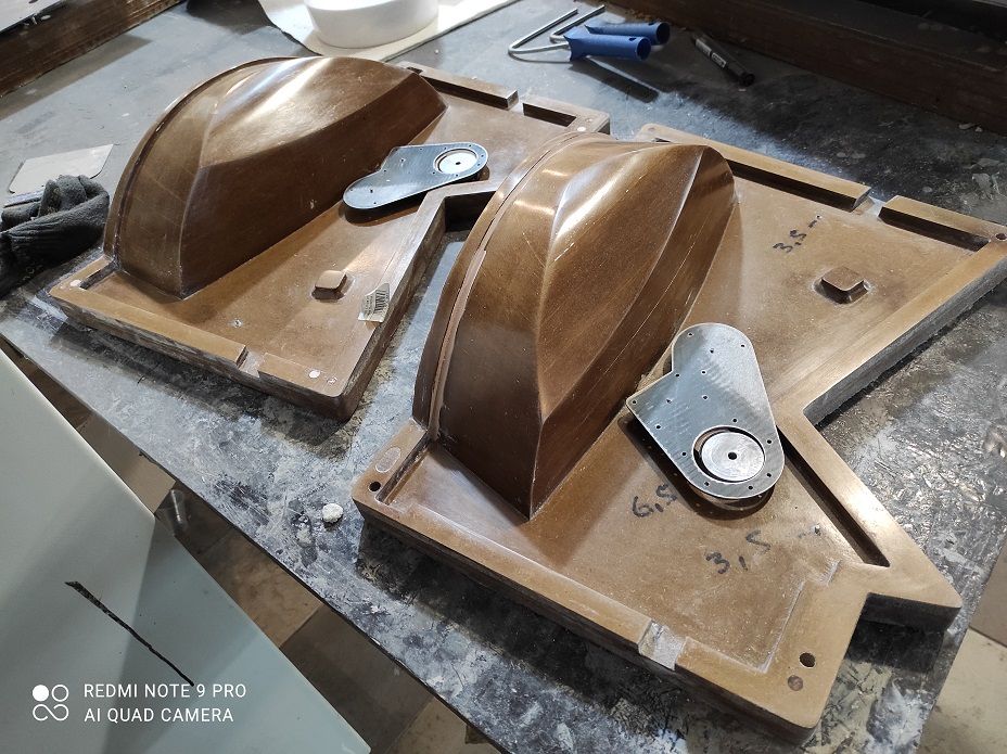

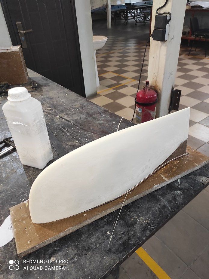

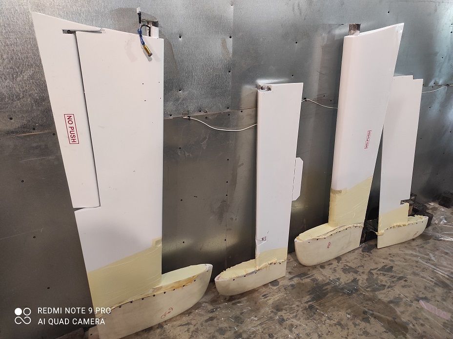

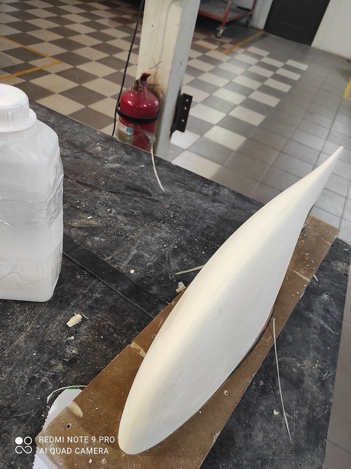

Решили увеличить роговую компенсацию усилий на РН и элероны.
С помощью новых законцовок момент от элеронов на РУС должен по расчету уменьшиться на 44% и увеличится эффективность элеронов на 16%. Так же по РВ , момент на РУС уменьшиться на 42% и увеличится его эффективность на 18%.

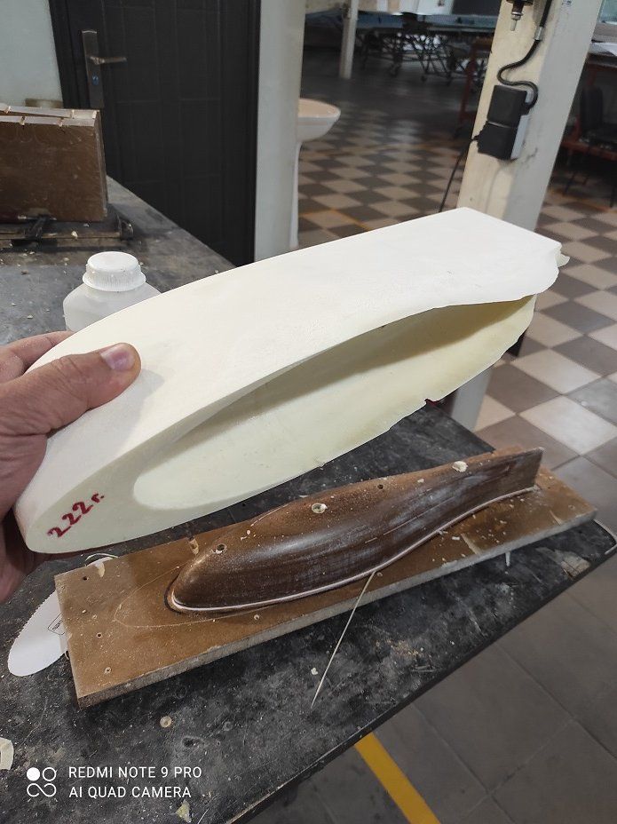

Для этого изготовили матрицы новых увеличенных законцовок с учетом того, что они будут устанавливаться на старые законцовки.
В эти матрицы залили пену с помощью новой смесительной машины для полиуретанов и после твердения ППУ оклеили слоем стеклоткани.
После этого приклеили новые законцовки поверх старых на полиуретановый клей.

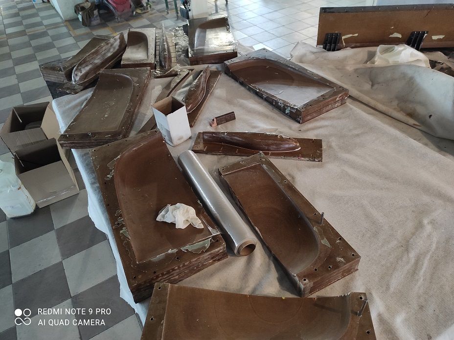

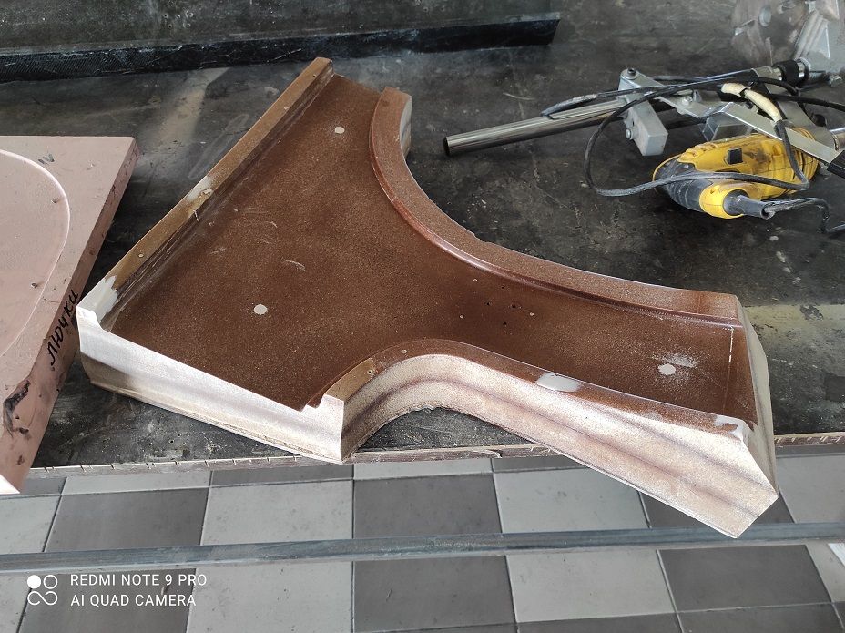

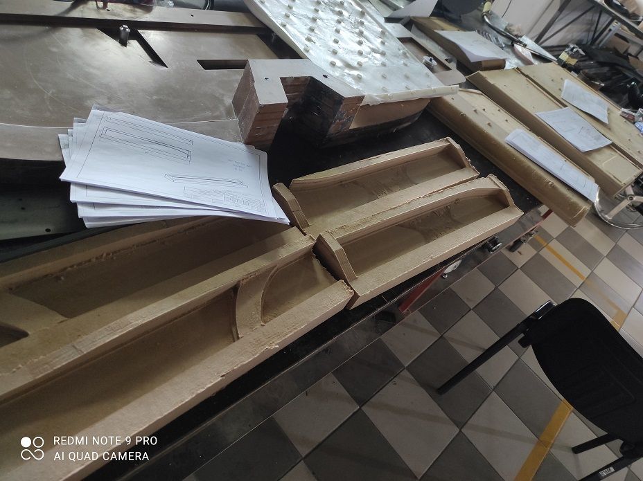

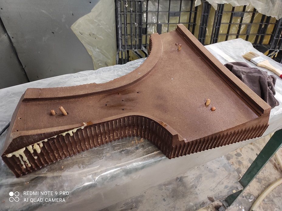

Так же продолжаем изготавливать матрицы для пены в фюзеляж
Александр, можете по подробнее рассказать о ППУ, какая плотность у неё получается хотя бы приблизительно, бензина боится? Идея делать матрицы для пены кажется очень привлекательной!
При расширении в открытом пространстве 100кг/м3. В матрице можно сделать любую, но больше. Бензина не боится, как и все полиуретаны, но нужно проверять. Ее нужно использовать в сложных объемах, где не ложиться листовой пенопласт. Например проемы дверей, лопасть , триммер

Особо нового мало. Делаем матрицы для пены, прописываем технологию, технологические карты, маршрутные листы и т.д.

Испытали роговую компенсацию на РВ и элеронах. Стало еще лучше. Уменьшилась нагрузка на РУС и триммера РВ стало хватать на всех режимах полета при всех центровках . Самолет управляется одним пальцем. Появилось желание сделать одну центральную ручку на порлокотнике, как у самолета Велосити или как у автомобиля ручка коробки передач.

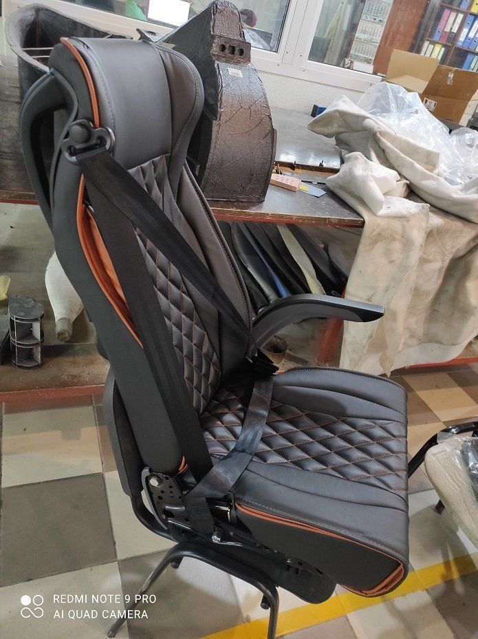

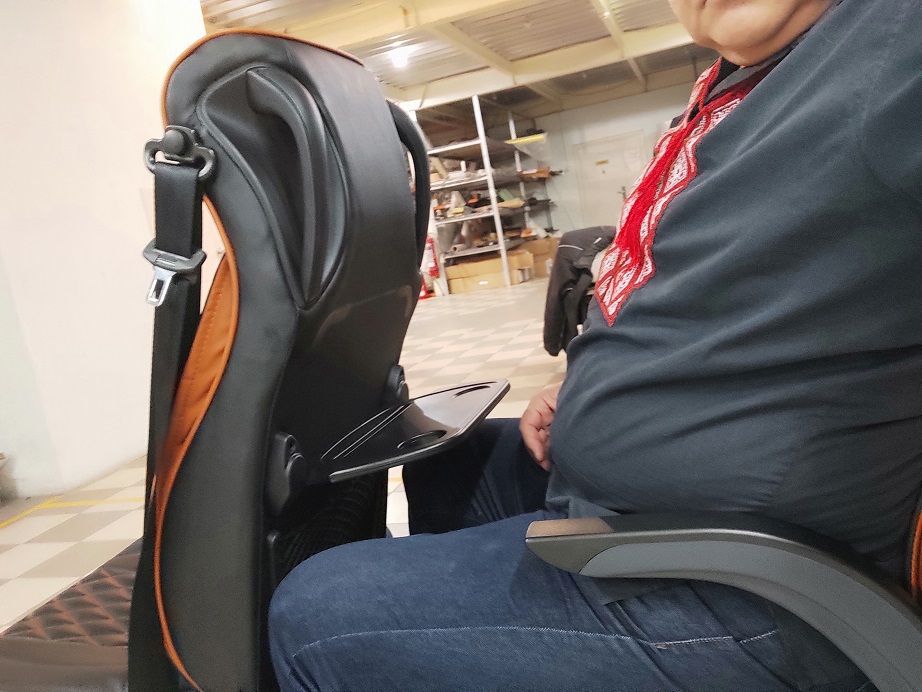

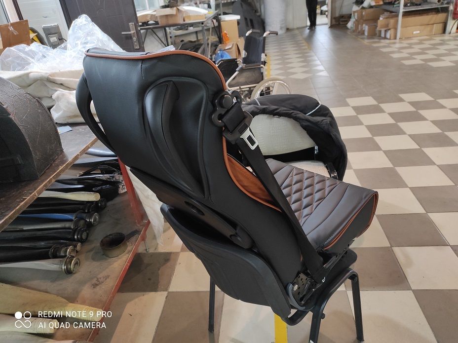

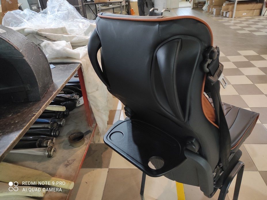

Получили опытную партию сидений. В комплекте с ремнем безопасности, столик, сетка для журналов, спинка откидная, ручки , все хорошо, кроме веса - 15кг . Будем изучать, где можно его облегчить.
На своём аппарате заменил стальные крепления и пряжки (2 места) на аэрофлотовские с Ан-26 - 1 кг. долой.
