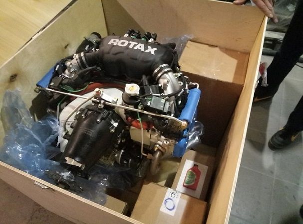

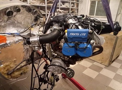

Если не секрет, откуда получили Ротакс-915? Про цену даже боюсь спрашивать.
немного не понял. Самолет дорабатывается, испытывается, ломается и восстанавливается-нормальный процесс идёт. А как же его ещё в мае на продажу предлагали? Так он готов или условно готов?
Получили через знакомых из Эмиратов.

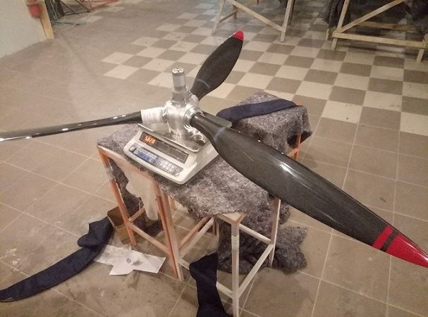

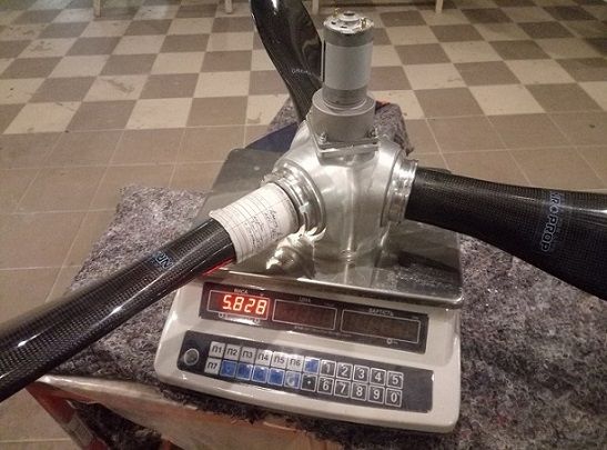

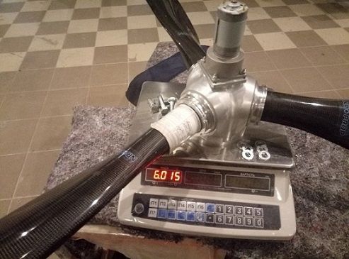

Ну а мы сегодня собрали ВИШ нашей разработки, расчитанный на 150л.с.  Лопасти по нашему болвану клеил Рома из Киева. Вес 5830 гр, с болтами 6кг
